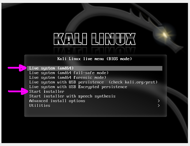

ich habe auf einem alten Laptop den ich nichtmehr nutze Kali-Linux
installiert aus Test/Lern Zwecken. ISO Datei gezogen & Bootfähigen Stick
erzeugt & dann über BIOS gebootet. Installation hat auch funktioniert,
habe die ganze Festplatte formatiert (während der Installation) und die
Installation erfolgreich abgeschlossen.

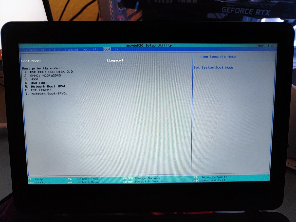

@Steve
Boot Mode ist auf UEFI
Boot Manager zeigt mir nur an Windows Boot Manager.
Ansonsten weiß ich aktuell nicht wie ich auf eine Partitionstabelle
komme?

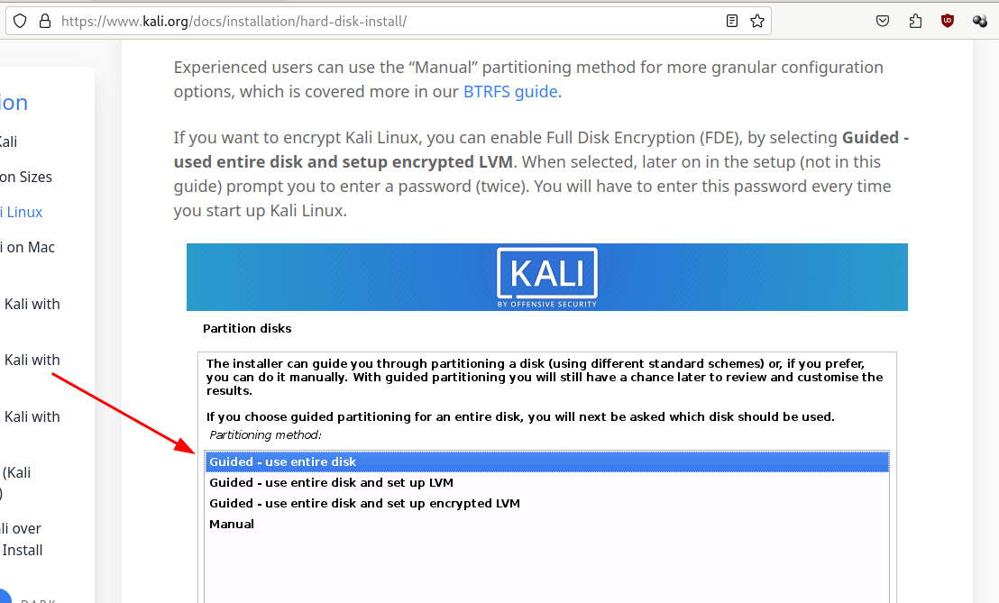

Also so stand es bei der Auswahl, ich habe Komplett angewählt, also
komplette platte formatieren & neu beschreiben. Damit Linux die
komplette Platte zur Verfügung hat.

@Steve
Danke für den Tipp, genau das hatte ich ausgewählt bei der Installation.
Wie in dem Bild in deinem Anhang.

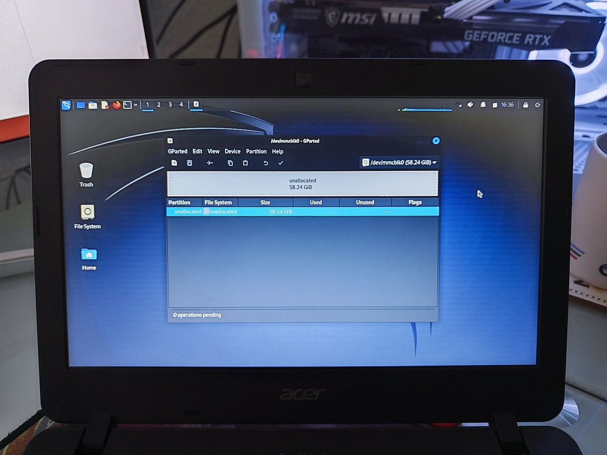

von Monk (Gast)

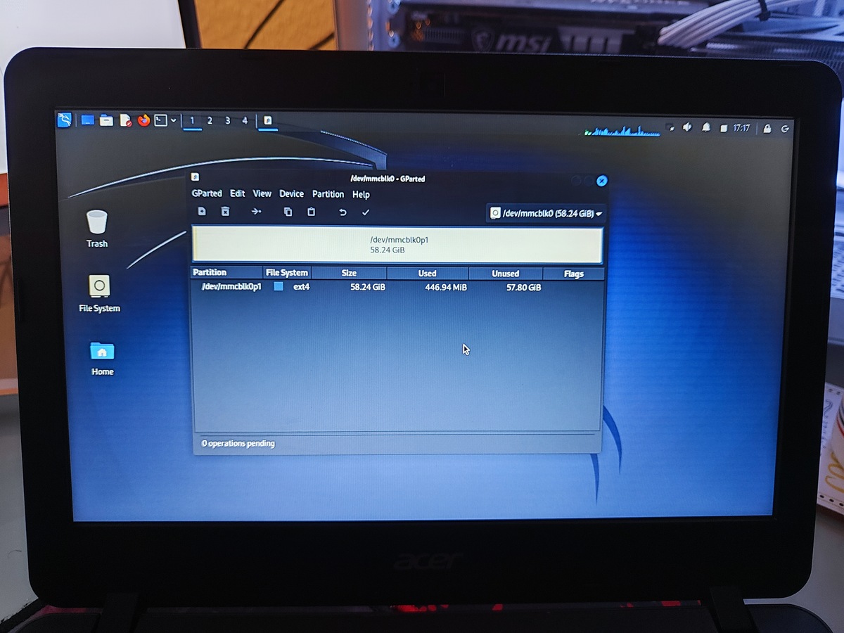

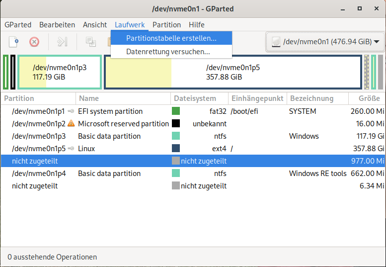

Zur Not kannst du ein Live System von irgendeinem Betriebssystem starten
und dann damit die Partitionstabelle löschen (neu erstellen), bevor du
einen weiteren Versuch startest. Unter Linux mache ich so etwas gerne
mit dem Programm "gparted", das ganz ähnlich aussieht, wie die
Datenträgerverwaltung von Windows.

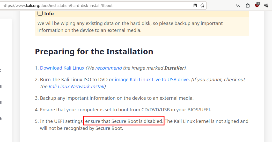

Hast du im BIOS die Secure-Boot Option deaktiviert?

@Steve
Ja habe ich Deaktiviert, habe sonst Secure Boot Fail bekommen.

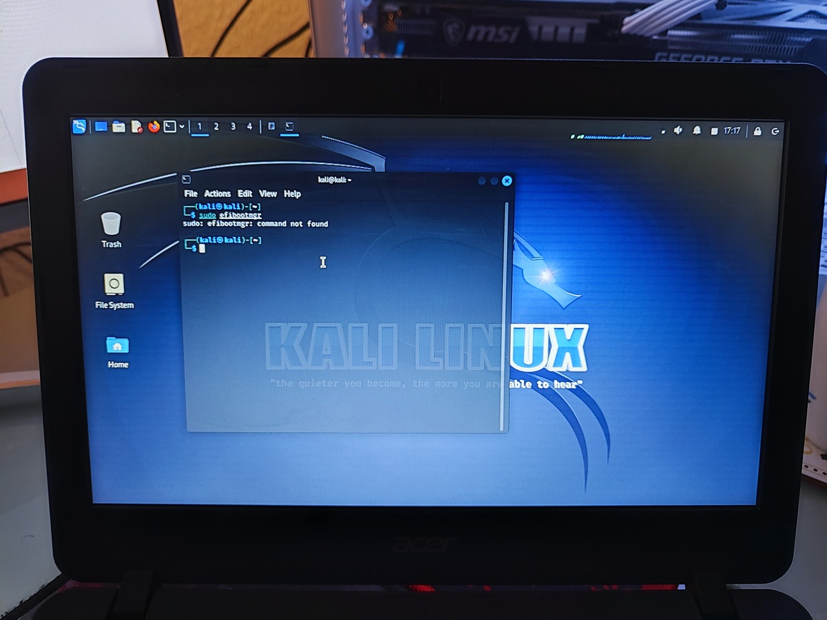

Dazu wird in der Konsole:
sudo efibootmgr
mit verschiedenen Parametern aufgerüfen um im NVRAM die Bootreihenfolgen
passend einzustellen.
https://wiki.ubuntuusers.de/EFI_Installieren/
https://wiki.ubuntuusers.de/efibootmgr/

@Dieter
Aber für die Konsole / jegliche eingabe muss ich zuerst ins System
kommen, also ich kann im BIOS ( Einzigste Option gewesen ) oder
Fehlerbildschirm
nichts eingeben. Oder gibt es da andere Möglichkeiten?

von Monk (Gast)
Wurde schon gesagt: Ein Live System Booten. Das geht ohne
funktionierende Installation.

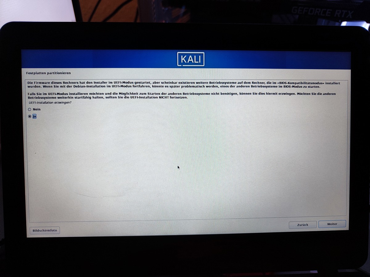

von BlackRabbit (blackrabbit)
Nun gab es bei der Installation ein Problem mit dem GRUB-Bootloader.
Also kann wieder nicht gebootet werden....
Ich habe an der Installation nichts geändert zu vorher, und es gibt ein
neues Problem ?
Installiere jetz ein 3tes mal.

Also den CSM Mode habe ich nicht gefunden, kann nur Boot Mode von UEFI
auf Legacy umstellen.

Also ich habe das LiveKali zum laufen gebracht. Mit Rufus hats geklappt
als DD Image.
Endlich. Ein Schritt weiter.
Ich habe ein Bild mit GParted angehängt.
Bei "Device Informations" steht dran bei der Festplatte "Partition table
GPT"
@Esmu
Da ich selbst noch nicht viel Ahnung habe davon und noch lerne, kann ich
dazu leider nichts sagen.
von Stephan S. (uxdx)
geh auf Device -> Partition Table -> msdos und bestätigen
Okay hab ich erledigt, das Feld " Partition Table" steht jetzt von GPT
auf msdos
bestätigen, Rechner neu starten und Kali installieren
Muss ich danach eine Partition erstellen? Oder macht das Kali dann
selbst bei der Installation?
Ist die Platte jetzt sozusagen "blank"?
das macht kali aber Du könntest es auch vorher machen: ext4-Partition,
gesamte Platte (keine Swap-Partition einrichtnm, wir machen später einen

Dieter D. schrieb:
> sudo efibootmgr
Öffne ein Terminal und teste den obigen Befehl. Wenn efibootmgr zu einem
Fehler fuehrt, weil nicht vorhanden, dann waere das eine moegliche
Ursache vorher nicht weiter gekommen zu sein.

>> sudo efibootmgr
Das brauchts nicht mehr er ist schon weiter und macht  LEgacy/CSM
Habe die Partiton als ext4 erstellt komplette Platte.
@Dieter
Habe den Befehl ausgeführt im Terminal
"comand not found"
Im Bios Checke ich gleich ab ob das auf CSM/Legacy steht.
nein, Du hättest das mit dem Haken bestätigen müssen. Macht aber nichts,
Kali macht das von sich aus
Booten und im Boot-Menue von Kali start installer wählen siehe Bild
Ja habe das Falsche Bild geladen. Sorry.
@Stephan
Ja das brauche ich auch gleich.
Habe BIOS auf Legacy umgestellt & reboot.
Danach im Kali Loader auf Start Installer.
Jetz sitze im Schwarzen Bildschirm wieder fest mit dem blinkenden
Unterstrich.

BIOS
bist Du jetzt automatisch im BIOS gelandet oder hast Du das selber
veranlasst
Das war davor, ich habe danach die Installation gestartet und warte
immernoch im Schwarzen Bildschirm
boote nochmal das Live-Kali und lösche die Partition in Gparted:
Partition anwählen, rechte Maustaste, löschen, bestätigen
Das Live-Kali bootet auch nichtmehr.
> @Dieter
> "comand not found"
Danke. In dem Falle konnte das Kali nicht den Eintrag im NVRAM aendern.
Somit UEFI Boot nicht komplett auf das Linux umlenken.
Haette man persistent auf dem Stick nachbessern muessen.
Ok, installation geht schonmal. Dann teste ich das mal aus.
Muss ich nacher bei der Partition etwas beachten?
Diese Abfrage hatte ich noch nicht bis jetzt.
Aber ich möchte ja sowieso keine anderen OS Systeme nutzen.
Hier musst Du Dich entscheiden, ob UEFI oder CSM

Um es nochmal klar zu sagen, wenn die securebootoption ausgeschaltet
ist, kann man zwar Kali installieren, aber ohne secureboot will kein
neues Windows installieren oder booten. Das ist der Sinn der letzten
Bildschirmmeldung.
Was mir am meisten Kopfzerbrechen bereitet ist dass der Rechner, wenn
das BIOS auf CSM steht nicht mal vom USB-Stick bootet. Auf dem USB-Stick
ist das Dateisystem ein CD/DVD-Image, also ISO9660, das müsste immer
booten können egal wie das BIOS eingerichtet ist. Ich habe schon viele
Rechner mit Linux installiert (in der ganzen näheren Familie gibt es
kein Win mehr und nur 2 Applejünger), auch wenn vorher Win drauf war,
auch wenn das BIOS vorher auf UEFI und Secure Boot stand, das klappte
immer.

Carypt C. schrieb:
> ohne secureboot will kein neues Windows installieren oder booten.
Glaube ich dir. An Windows liegt das sicher nicht, das geht auch ohne
Secure Boot. Ist wohl eine Besonderheit deines Rechners.
Ich habe auf meinem alten Laptop im Januar das Windows 10 frisch
installiert (mit neuer leerer Partitionstabelle). Dabei war Secure Boot
und TPM deaktiviert.
Auf einem nagelneuen PC mit vorinstalliertem Windows 11 habe ich vor
wenigen Tagen das Secure Boot deaktiviert. Er startet weiterhin ganz
normal (abgesehen von einer einmaligen Warnmeldung).

Also ich werde heute mal den Laptop wieder auf Grundzustand bringen,
mein Vorhaben ist mit dem Live-Kali die Platte nochmal mit GParted zu
plätten, damit die leer ist, und danach (Hab mir sogar nen 2ten USB
Stick gekauft^^)
Windows 10 wieder draufzupacken, anschließend würde ich dann eine
erneute Installation beginnen oder wenns garnicht anderst geht auf auf
Dual-Boot umsteigen. Kali an sich braucht ja nicht viel Speicherplatz,
und ich nutze keinen Speicher auf dem Laptop(Bilder,Videos,Musik ect.)
Daher müssten die 60GB ausreichen für 2 Systeme zum reinen
Arbeiten/lernen und rumexperimentieren.
Ich würde auch auf ein anderes System umsteigen wenns nötig wäre (
Einsteiger mäßig ) aber ich denke das bleibt immer gleich was die
Installation betrifft, also ob Linux Mint / Ubuntu ...?
Bei Dual-Boot wird einfach eine Extra Partition für Kali erstellt und
der Rest (Windows ect.) bleibt einfach erhalten? Danach kann ich über
das BootMenü dann anwählen welches System ich starten möchte? Hab ich
das richtig verstanden?
Laut den Angaben aus dem Link.

Das geht auch bei nicht UEFI. Dann installiert halt Linux einen
passenden Bootmanager oder man besorgt sich einen, den man über Windows
insatllieren kann. Man hat da genug Auswahl.
Unter Windows gibt es auch ein Werkzeug, das so etwas wie der efibootmgr
kann. Weiss aber nicht, wie sich das nennt.

Vielleicht das, aber noch nie verwendet:
EasyUEFI
