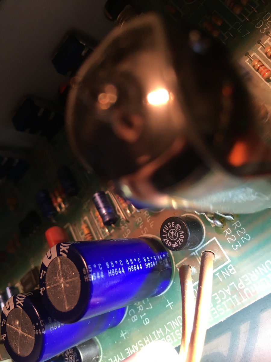

von Helmut -. (dc3yc)
Die erste Röhre ist eine Kathodenschaltung mit 180° Phasendrehung des
Signals und die 2. Stufe eine Anodenschaltung ohne Phasendrehung. Signal
wird am Kathodenwiderstand abgenommen.
von Horst R. (ramsam)
@hhinz
ja, hab mich auch gewundert, dass der ESR so niedrig ist.
Habe hier auch Ersatzelkos mit den 22uf 450V die sind halb so groß.
Deshalb dachte ich, der niedrige ESR kommt durch die große Bauweise.
Elkos sind auf dem Bild.
@dc3yc
Danke dir, glaube habe es verstanden. Das Signal kommt in Röhre 1 ins
Gitter, geht an der Anode Röhre 1 raus und ans Gitter Röhre 2 und geht
an der Kathode Röhre 2 raus weiter zu dem OPAMP.
von H. H. (Gast)
Aber die Serienbezeichnung ist auf der anderen Seite.
Bei meinen Ersatzelkos hatte ich auch die >1 Ohm gemmessen. Also
Messgerät funktioniert. Wollte dann keine neuen Elkos reinmachen, weil
wie gesagt der ESR so "gut" war.
Typ: H9644
VX(M) steht noch an der Seite.

von H. H. (Gast)
Horst R. schrieb:
> Typ: H9644
Hergestellt KW 44 in 1996 auf Linie H.
Das ist die Serie, und das sind ganz einfache Standardelkos. Dein
ESR-Messung war also Mist.

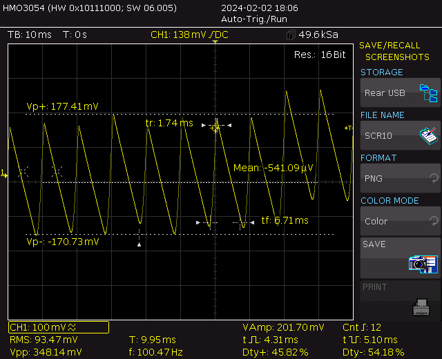

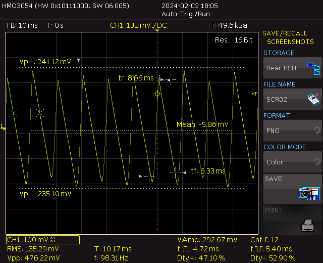

Ich habe noch Frage zu der Schaltung.
Ich habe mal die Spannung der Hauptelkos für die Transistorendstufe
gemessen. Das sind Plus und Minus 40 Volt.
Der Rippel ist auf Plus ca 350 mVpp und auf Minus ca 480 mVpp.
Das scheint mir OK. Das ist  im Plan auf Seite 3 unten links die 2220uF
2u2 und 100n.
Aber ich frage mich, WO werden die +- 15 Volt für die OPAMPs erzeugt.
Dann würde ich dort gerne auch mal den Rippel messen.
Hat jemand eine Idee?
Viele Grüße

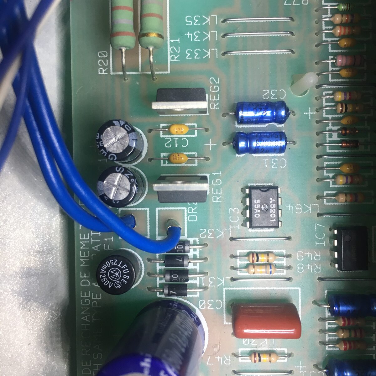

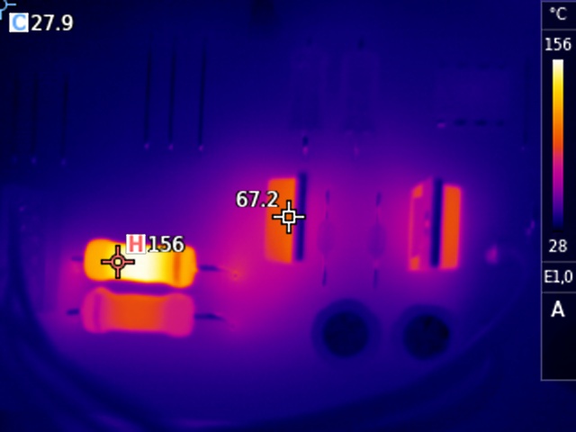

PS: Habe die Regler gefunden:
T7812CT
7912CT
Also 12 Volt und nicht wie in der Schaltung 15V.
Die Dinger werden so heiß, dass man sie nicht anfassen kann.
Kein Kühlkörper dran und auch noch direkt neben der 230 V Leitung für
die Röhre.
Aber der Rippel der Regel scheint ok. Unter 3 mV.
Zudem sind dort noch zwei Widerstände R21 und R20.
R21, oder obere wird über 150 Grad heiß, der untere um die 60 Grad °C.
Beide haben ca 170 Ohm. (Siehe Infrarotbild)
Bei R21 fallen 15 Volt ab, bei R20 9 Volt.
Meint ihr das ist normal die hohe Temperatur und die "Schieflast"
