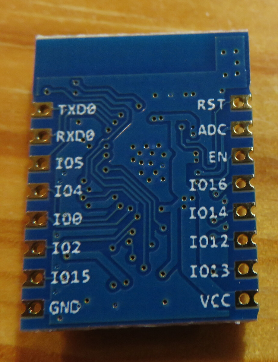

Ich habe die Absicht IO12 und IO13 als digital INPUT und IO2 als digital
OUTPUT beim ESP-07 zu programmieren.
Ich weiß nicht, wie Mann die Pins bezeichnet.
Es gibt da verschiedene Bezeichnungen. z.B. GPIO12 , Pin6 , D6
Wenn ich schreibe
void setup() {
pinMode(IO2, OUTPUT);
pinMode(IO12, INPUT);
pinMode(IO13, INPUT);
ist das sicherlich falsch.
Kann mir jemand weiterhelfen?

Schreibe nur die Nummer des Pins hin:
pinMode(2, OUTPUT);
pinMode(12, INPUT);
Schau dir http://stefanfrings.de/esp8266 an

Also GPIO13 ist
pinMode(13, INPUT);

Roland schrieb:
> Also GPIO13 ist
> pinMode(13, INPUT);
Ja
Und der analoge Eingang hat die Nummer 17 oder alternativ A0.

Roland schrieb:
> und IO2 als digital
Beachte dabei aber die Besonderheiten des GPIO2. Die findest du auch auf
der oben verlinkten Seite.
