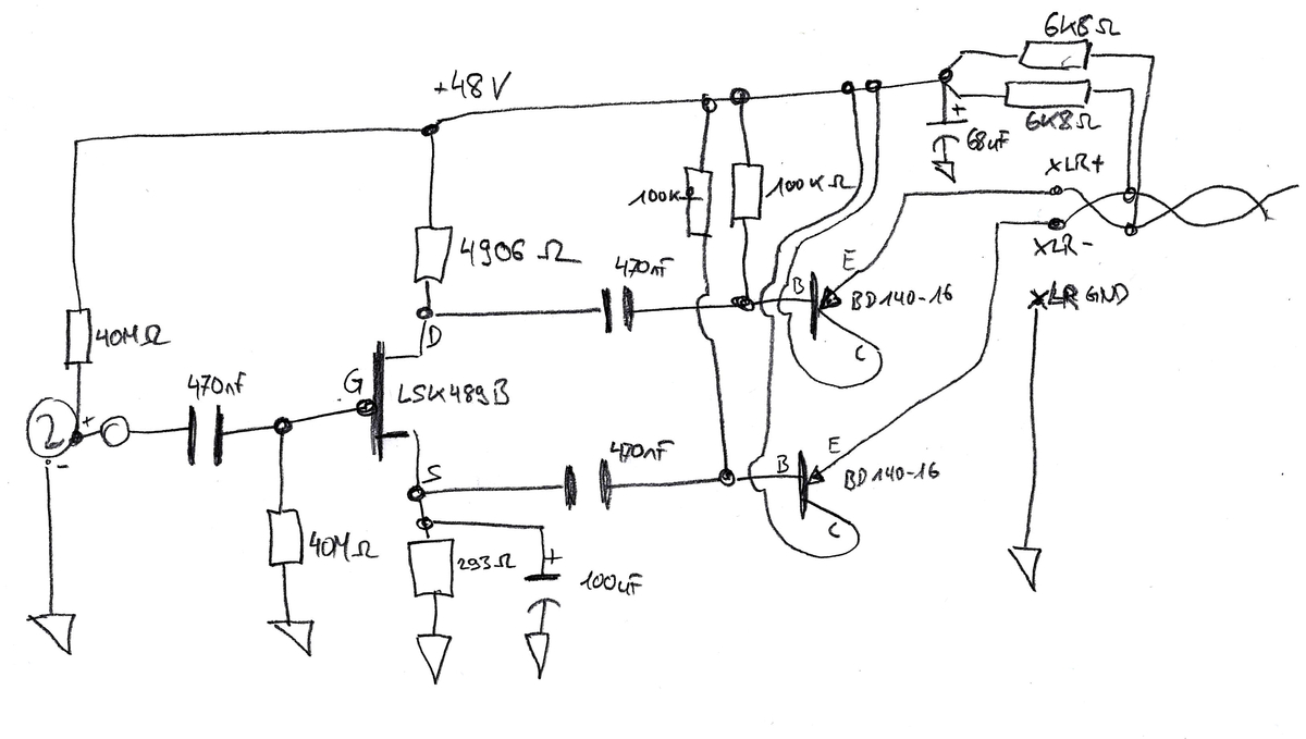

von Lukas G. (lukas_g858)
Hallo Zusammen
Im Anhang habe ich eine Schaltung für einen
Grossmembran-Kondensator-Mikrofon-Vorverstärker mit
Polarisationsschaltkreis.
Die Schaltung wurde inspiriert von diesem Youtube-Video:
https://www.youtube.com/watch?v=e5xenXTwAzo&t=632s
Mein Problem dabei ist, dass ich mit den PNP-Transistoren ein Feedback
erhalte, welches immer lauter und lauter wird.
Halt wie man es kennt, wenn man die PA offen hat und das Mikrofon zu
fest verstärkt...
Aber wieso ist das hier so und wie kann ich dem entgegen wirken?
Grundsätzlich würde ich die PNP-Transistoren verwenden wollen, da ich
die Signalübertragung und Stromversorgung über das XLR-Kabel machen
möchte.
Vielen Dank für eure Hilfe.
Lukas
> möchte.
Erstens ist die Anwendung von so dicken Treibertransistoren völlig
überdimensioniert und zweitens fungieren die hier lediglich als
Emitterfolger, haben also keine Spannungsverstärkung, sondern verstärken
nur den Strom (wenn man sie nur an einen Arbeitswiderstand liesse)
Die Schaltung wird vermutlich genauso oder besser funktionieren, wenn du
die beiden Adern vom XLR direkt auf die 470nF Kondensatoren legst und
die BD140 ganz weglässt. Wo kommt so eine Schaltung überhaupt her?
Ach, ich sehe gerade noch, das du die phasengedrehte NF an der Source
ganz kurzschliesst mit dem Elko. Damit modulierst du die Phantomspeisung
einseitig, was Ärger macht. Also ist der ganze Kram sowieso Quatsch. Für
symmetrische NF benutze am besten einen Übertrager.

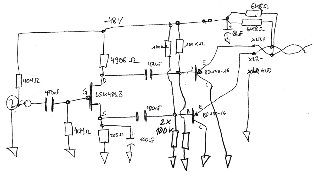

von Enrico E. (pussy_brauser)
Versuch doch mal mit zwei weiteren 100k Widerständen einen echten
Basisspannungsteiler vor den beiden BD140 zu schalten und die beiden
Kollektoranschlüsse nach GND zu legen.
von Oliver R. (orb)
Enrico E. schrieb:
> und die beiden
Und was erwartest Du von einem NPN bei dem der Collector auf Masse
liegt?
Der wird nicht durchsteuern, auch wenn Du die Basis mit den Widerständen
auf 0,7V festnagelst.
Gut, es hilft gegen das 'Feedback' aber das tut ausschalten auch.
Aber Hauptsache der Drain-Widerstand hat genau 4906 Ohm, sonst währe die
ganze Schaltung Mist. ;-)

von Peter D. (peda)
Das ist die Zeitkonstante 40M + 470nF am Eingang, d.h. die Spannung am
Mikrofon steigt langsam an. Ein 1nF Kondensator sollte dicke reichen.

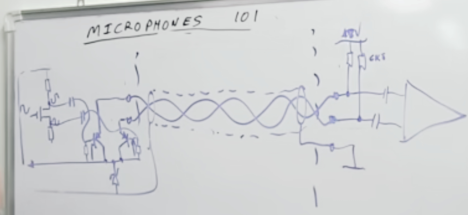

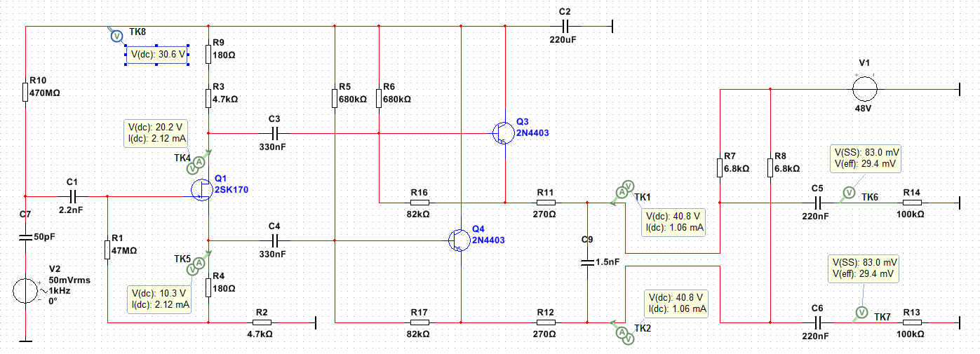

von David (hameg)
Diese Schaltung in dem video ist wiederum basierend auf der oft so
genannten "Schoeps-Schaltung". Habe dir mal einen screenshot angehängt.
Wichtig zu beachten ist, dass diese schaltung keinen Voltage Gain hat.
Da geht es nur um die impedanzwandlung und "Symmetrierung".
Der gatewiderstand liegt üblicherweise im GOhm bereich. Dource und drain
widerstände sind gleich groß, im besten fall genau gematcht.
Wichtig ist auch, dass die kollektoren von den ausgangstransistoren
nicht einfach nur auf AC masse, sondern auch DC mäßig auf einem
niedrigeren referenzpotential liegen und nicht auf 48V. Sonst machen die
erstmal nicht das was man haben will. Diese spannungen werden vom "DC
conv." im angehängten schaltbild erzeugt.
BD140 ist ungeeignet, man sollte am besten kleinsignaltransistoren mit
höherem beta nehmen. Die sollte man auch im besten fall matchen sodass
die impedanz symmetrisch bleibt.
David schrieb:
> Diese Schaltung
So muss das! Das sieht alles viel besser aus.  Und war vermutlich die
Schaltung, die der Opa bei Dave im EEVBlog eigentlich gemeint hat.
Vielen Dank, das hilft mir schon enorm!
Ja das mit dem GOhm Wiederstand habe ich mitbekommen, da warte ich noch
auf die Lieferung dessen. War nicht so einfach zu bekommen.
Was heisst das für mich? Ich habe ja sowieso die Masse vom GND des
XLR-Kabels. Die Stromversorgung passiert ja auch über Phantompower des
XLR-Kabel.
Was heisst "höherem beta"? Jetzt muss ich nur noch herausfinden wie man
die Transistoren matcht ;-)
Aber schon mal vielen Dank für die Tipps!
> liegt?
Der BD140 ist ein PNP-Transistor und es handelt sich um eine
Kollektorschaltung bei der die Basis auf 24V gelegt ist!
Aber jetzt, wo David den richtigen Schaltplan gezeigt hat, ist meine
Änderung sowieso hinfällig.
Du hast Emitter und Kollektor versehentlich aufs gleiche Potential
gelegt.
