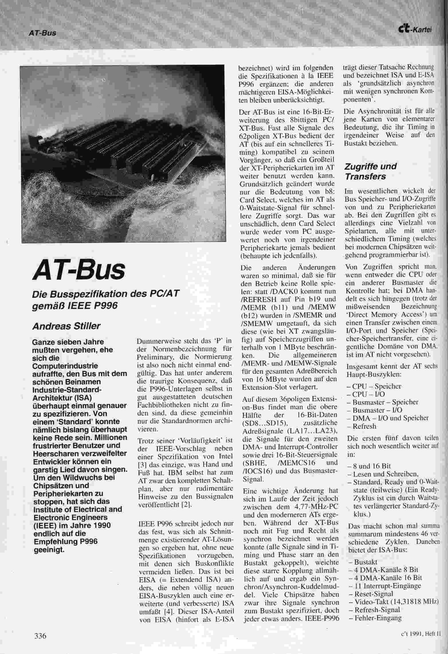

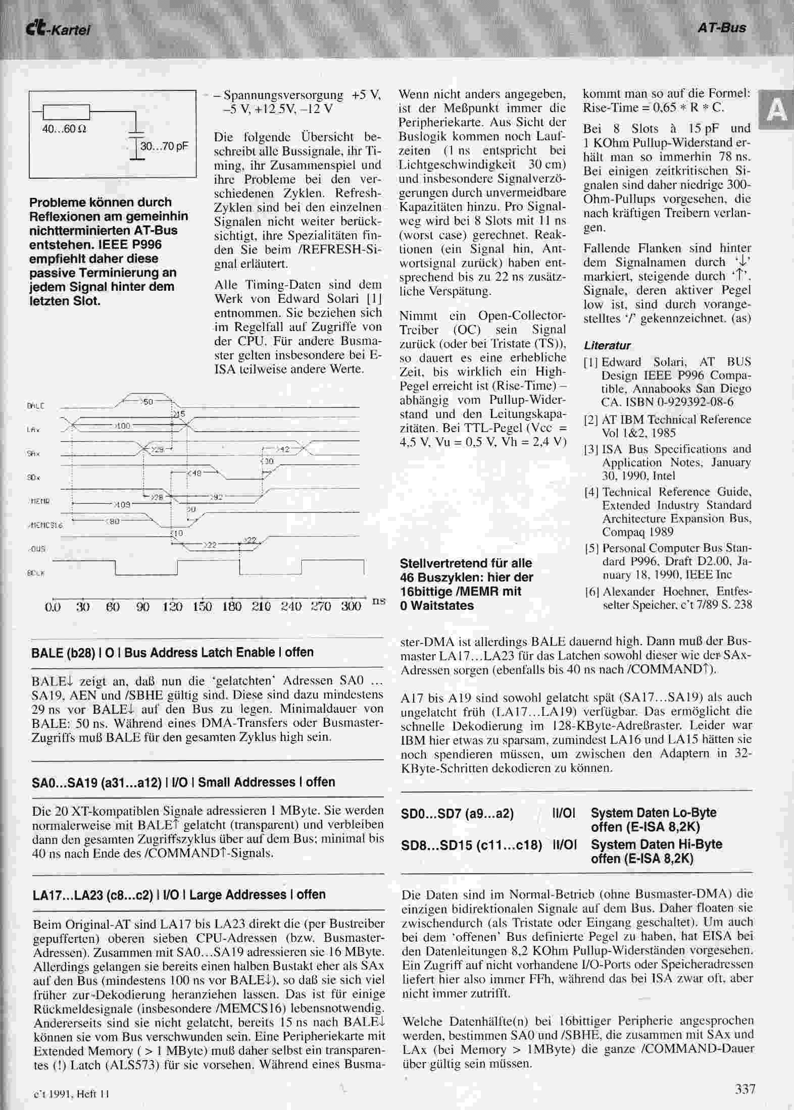

von Veit D. (devil-elec)
Die Normbezeichnung habe ich auch in der c't gefunden. In Heft 11 und 12
1991 gab es einen Grundlagenartikel dazu. Mechanische Abmessungen gibt
es darin nicht, aber weitere Literaturangaben und einige
Timing-Diagramme. Hier die ersten beiden Seiten.
Ich habe im c't-Gesamtinhalt erst mal vergeblich nach ISA-Bus gesucht,
der heißt hier AT-Bus.

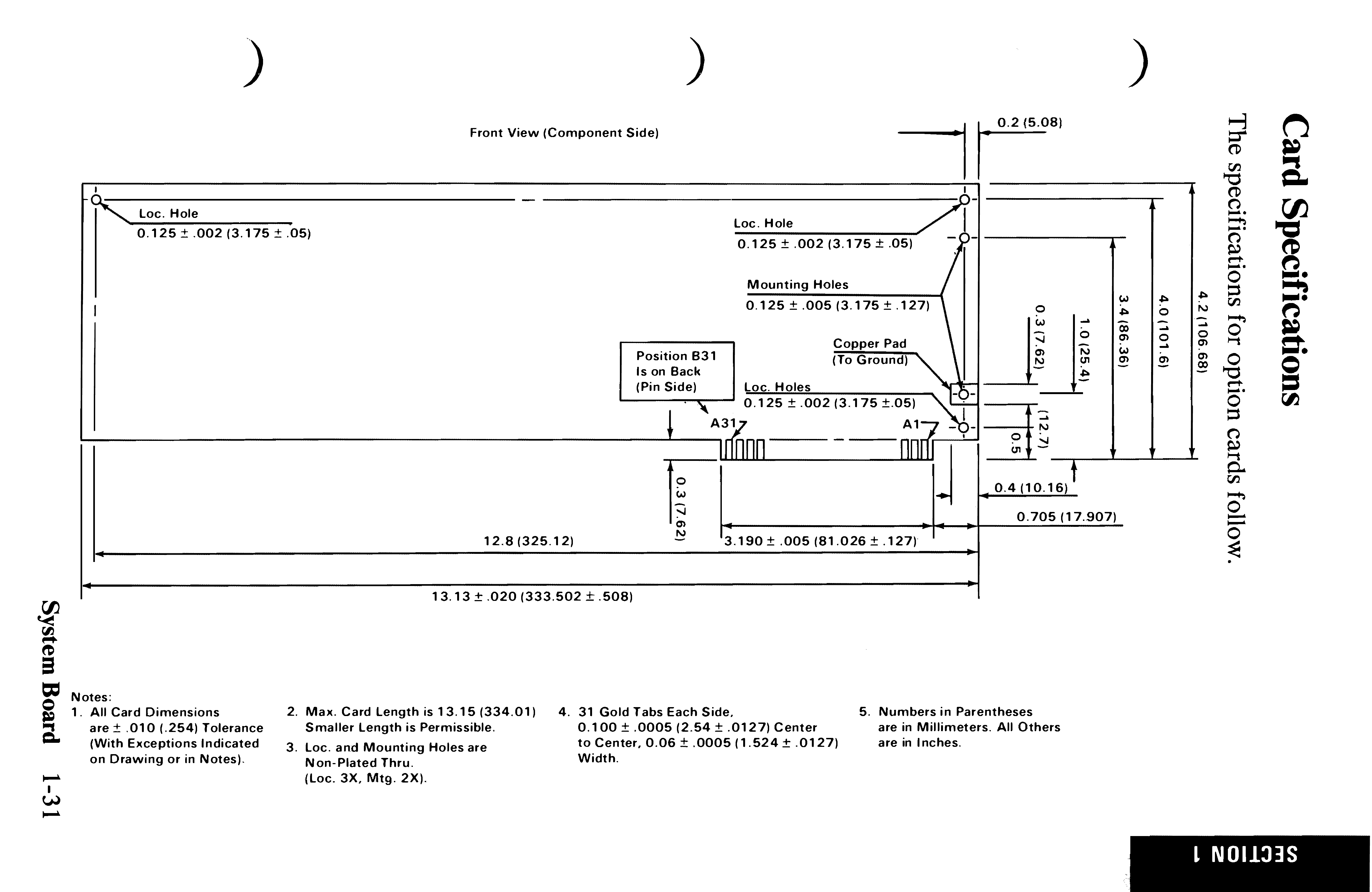

von Frank K. (fchk)
Das hier kommt aus dem IBM 5155/5160 Technical Reference Manual.
fchk
