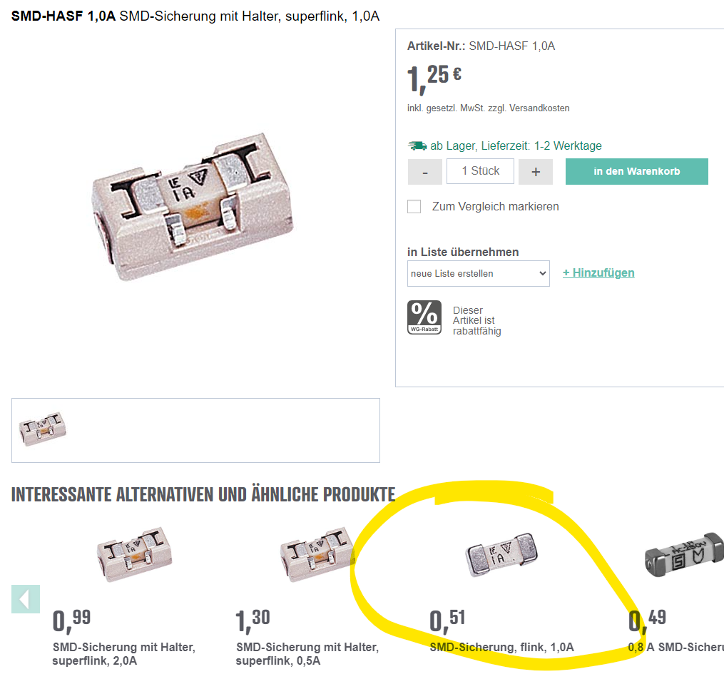

Hi, ich finde haufenweise SMD-Sicherungen zum direkt verlöten - aber nur sehr begrenzt Halter mit wechselbaren Sicherungen. Ich will hier nicht, wenn mal eine Sicherung fliegt, den Lötkolben schwingen müssen aufgrund der geplanten Einbausituation. Daher hätte ich gerne wechselbare Sicherungen. AC vs. DC ist m.W. nur relevant bei höheren Spannungen aufgrund des Lichtbogens - oder fehlen mir da Infos? Grüße Micha
Michael W. schrieb: > Hi, > > ich finde haufenweise SMD-Sicherungen zum direkt verlöten - aber nur > sehr begrenzt Halter mit wechselbaren Sicherungen. Für die meisten SMD Sicherungen gibt es Halter. Hier wäre z.B. eine 1A mit Halter: https://www.reichelt.de/smd-sicherung-mit-halter-superflink-1-0a-smd-hasf-1-0a-p23927.html?&nbc=1 Und 0,25 mit Halter: https://www.reichelt.de/smd-sicherungen-c7660.html?&nbc=1 Musst halt mal schreiben was du GENAU du suchst. Ich lese das nicht raus. Damit wäre in deinem genannten Strombereich beides vorhanden.

Cyblord -. schrieb: > Cyblord -. schrieb: > > Korrektur: > >> Und 0,25 mit Halter: >> > https://www.reichelt.de/smd-sicherung-mit-halter-superflink-0-25a-smd-hasf-0-25a-p23925.html?&nbc=1 Die Teile habe ich auch gefunden und das wäre ja auch zielführend - ich finde da aber keine Ersatzsicherungen dafür...

Michael W. schrieb: > Die Teile habe ich auch gefunden und das wäre ja auch zielführend - ich > finde da aber keine Ersatzsicherungen dafür... Herauszufinden, dass dort die Wald-und-Wiesen-6.1x2.59mm-SMD-Sicherungen reinpassen, ist allerdings kein Hexenwerk und Reichelt schlägt einem sogar schon passende Sicherungen vor...
https://www.tme.eu/de/details/01550900m/sicherungsdosen-pcb/littelfuse/ Und die passenden Sicherungen gibts dort ebenfalls einzeln, oder auch mit Halter.
Sebastian R. schrieb: > Michael W. schrieb: >> Die Teile habe ich auch gefunden und das wäre ja auch zielführend - ich >> finde da aber keine Ersatzsicherungen dafür... > > Herauszufinden, dass dort die Wald-und-Wiesen-6.1x2.59mm-SMD-Sicherungen > reinpassen, ist allerdings kein Hexenwerk und Reichelt schlägt einem > sogar schon passende Sicherungen vor... Also ich kann das da nicht rauslesen - da steht was von Bauform "451", Reichelt liefert nur "SMD 2410/4818/1206". Im Datenblatt steht nichts in Bezug auf die Größe der Sicherungen. "Interessante Produkte und Alternativen" bekomme ich bei Reichelt nicht angezeigt - nur "andere Kunden kauften auch" und "zuletzt betrachtete Artikel" - und beides enthält nix brauchbares. Wenn die 6.1mm-Sicherungen da reinpassen, wäre mein Problem gelöst - ich habe die nur als direkt zum Auflöten aufgefasst. Warum ich hier bei Reichelt was anderes angezeigt bekomm als Du, wäre aber noch interessant... Danke und Gruß Micha
Michael W. schrieb: > Wenn die 6.1mm-Sicherungen da reinpassen, wäre mein Problem gelöst - ich > habe die nur als direkt zum Auflöten aufgefasst. Warum ich hier bei > Reichelt was anderes angezeigt bekomm als Du, wäre aber noch > interessant... Ich habe in das Datenblatt der von Littelfuse verwendeten Sicherungen geschaut, um die 6.1mm herauszufinden und dann in die Datenblätter der von Reichelt vorgeschlagenen Sicherungen um zu sehen, dass diese die gleichen Abmessungen haben und damit passen. Also ein bisschen Recherche war tatsächlich notwendig.

Hi, Cyblord -. schrieb: > Sebastian R. schrieb: >> Also ein bisschen Recherche war tatsächlich notwendig. > > Tja sowas aber auch. Gut dass der TE diesen Schritt auslagern konnte. > Wäre ihm nicht zuzumuten gewesen. Ich habe eine ganze Weile recherchiert. Wenn im Datenblatt aber andere Form-Bezeichnungen verwendet werden, als in den einschlägigen Shops, gehe ich erstmal von aus, dass das verschiedene Dinge sind und komme nicht unbedingt auf die Idee, dass hier die Abmessungen dennoch passen. Vor allem nicht, wenn suggeriert wird, dass die Teile zum direkt auflöten gedacht sind. Ob Sebastian auf die Idee gekommen wäre, wenn hier nicht bei ihm der Shop die Sicherung als passendes Zubehör angepriesen worden wäre, wage ich auch zu bezweifeln. Also bitte mal den Ball flachhalten und nicht die restlichen inhaltlich zielführenden Antworten durch persönliche Angriffe abwerten. Grüße von einem für die inhaltliche Hilfe dankbaren Micha
Michael W. schrieb: > Im Datenblatt steht nichts in Bezug auf die Größe der Sicherungen. Da steht "Nano2 SMF surface mount fuses" und damit komme ich dann schon in die richtige Richtung... Alternativ hilft frei nach dem Motto "Der Trick am Suchen ist das Finden" oft die Google Bildersuche weiter: - https://www.google.com/search?q=smd+sicherung+halter&tbm=isch Und dort sieht man dann, dass es diese Sicherungen auch von anderen Herstellern gibt. Und erstaunlich oft taucht dort der Begriff 1808 auf: - https://www.google.com/search?q=smd+sicherung+1808&tbm=isch Und von dort aus sollte man es dann noch bis zum Ziel schaffen.... Michael W. schrieb: > Selbstrückstellende Sicherungen (PTC) sind mir an der Stelle nicht ganz > geheuer, da die doch einen relativ hohen Strom und auch gewisse Zeit > brauchen, bis die auslösen Du solltest dir das Schaltverhalten von Drahtsicherungen aber auch ganz genau anschauen. Denn es ist bei Weitem nicht so, dass die sofort beim Überschreiten des Stroms auslösen.

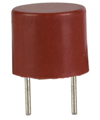

Hier ist der Sockel nicht größer als die Sicherung und die gibt es in allen Charakteristika/Strömen.

Manfred P. schrieb: > Thomas R. schrieb: >> Hier ist der Sockel nicht größer als die Sicherung und die gibt es in >> allen Charakteristika/Strömen. > https://www.mikrocontroller.net/attachment/623363/Minifuse.jpg > > Genau diese meinte ich. Für diesen Modellbahnverteiler passen die gut, für andere Anwendungen muss man aufpassen: manche können nur 35A abschalten. > wenn man Platz hat, geht nichts über die altbekannte 5x20mm. Man kann die auch hochkant einbauen, z.B. mit dem Schurter FPG4 (3101.0040 oder 3101.0045). Der braucht 12.5mm im Quadrat Grundfläche und ist 33 bzw. 37mm hoch. Den 0040 kann man auch lückenlos in x und y anreihen, den 0045 nur in einer Richtung.
