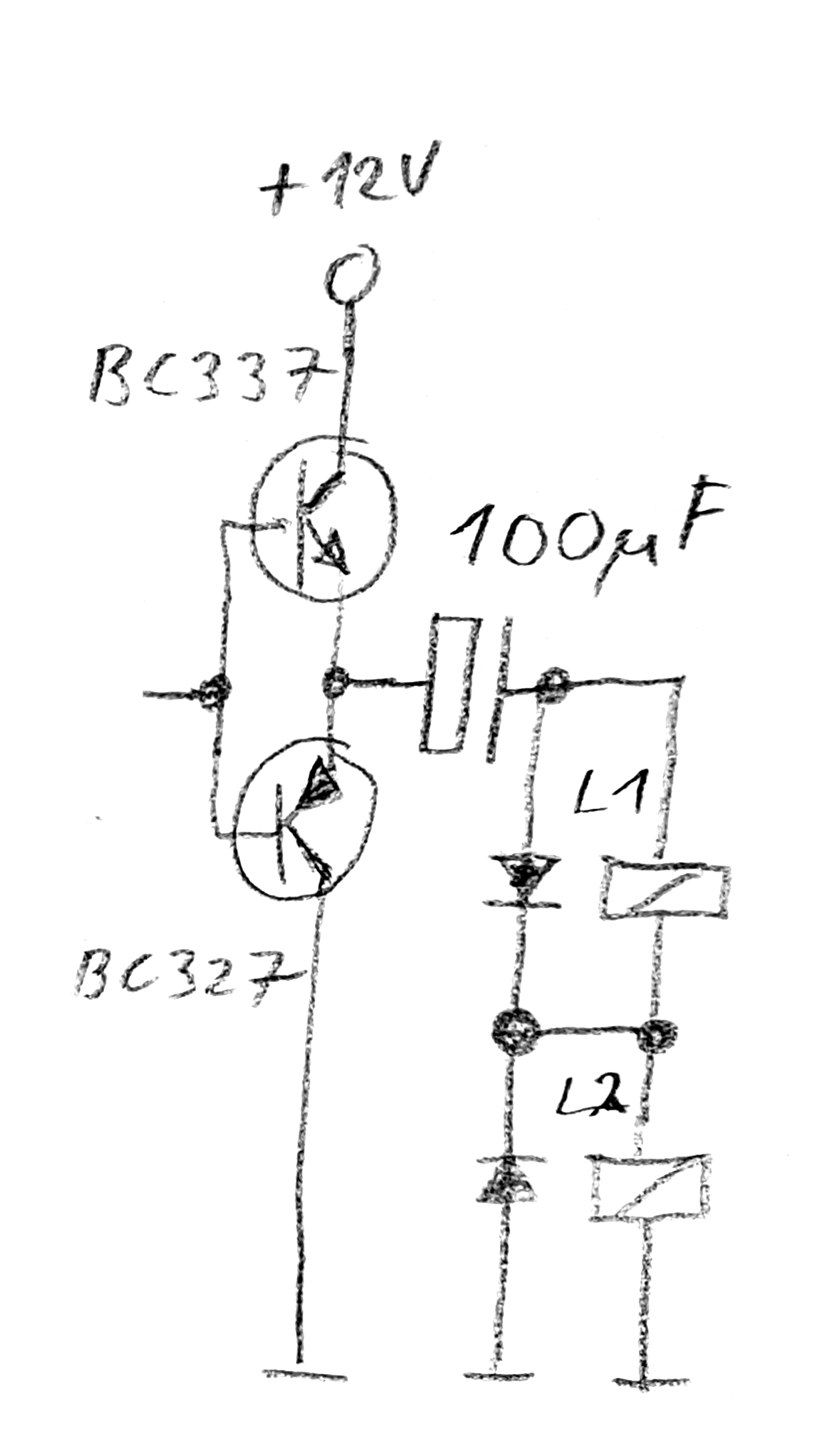

An den Ausgang des Mikrocontrollers hängst du einen 12V Pegelwandler mit
push/pull Funktion. Auch bekannt als Halbbrücke, die im doppelpack oder
vierfach als IC zu haben sind.
An den Ausgang des Pegelwandlers klemmst du das einspulige Relais mit
einem 1000 uF Elko in Reihe.
Fertig.
https://www.mikrocontroller.net/attachment/69437/Relais.png

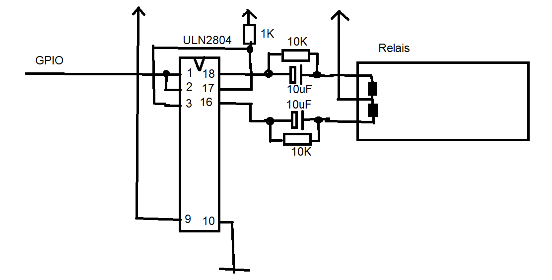

von Martin S. (mmaddin)
Gibt zwei unterschiedliche Typen bistabiler Relais, eine Spule und
Umpolung oder zwei Spulen für die jeweilige Position eine.
Schaltung für Relais mit zwei Spulen für die Umpolung...
Kannst auch überall 10K nehmen...
von P. K. (knauer)
Jup, wie ich im Ausgangsposting schrieb. :-)
Also, vielen Dank allen schonmal. Wenn ich zu einem Schritt in dem
Projekt komme oder Rückfragen habe, melde ich mich nochmal!

von Enrico E. (pussy_brauser)
Mit zwei zusätzlichen Dioden lässt sich auch ein zweispuliges Relais
daran anschließen.
