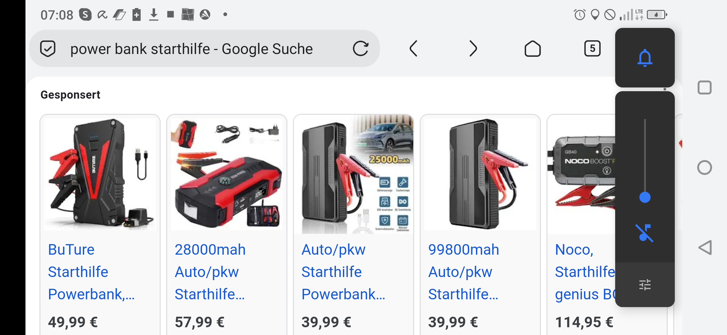

Tarnung als Show Effekt, auf was die Leute so kommen. Da muesstest Du mit einer Power Bank mit Starterfunktion hin kommen.
