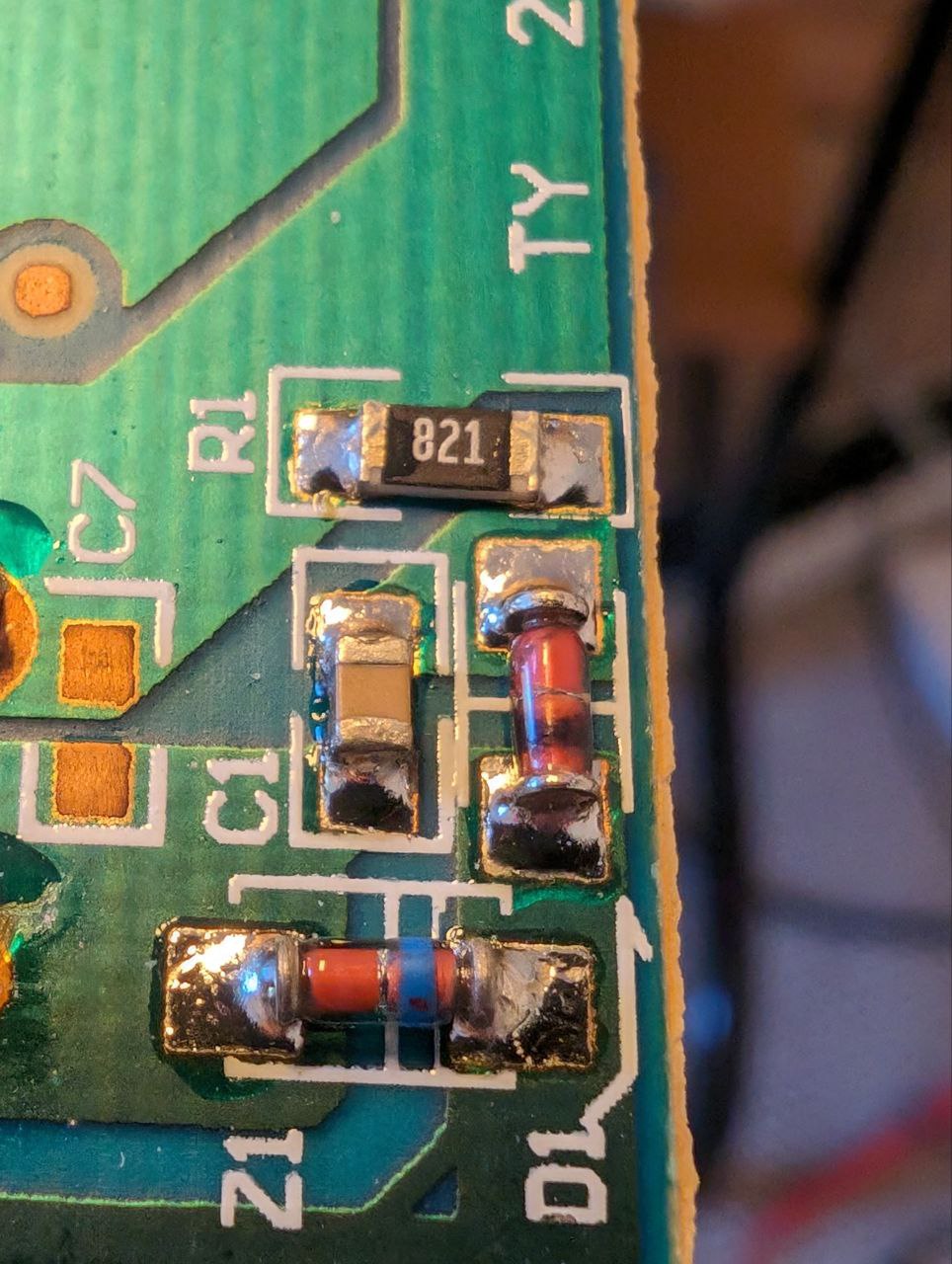

Hallo zusammen, habe ein simplen LED-Streifen den ich mittels tasmota und einem ESP12S "Smart" machen möchte. Derzeit ist folgende Schaltung auf dem Board um aus den 12V Eingangsspannung 5V für die IR Sensor und die aktuellen Logikbausteine zu machen. Ich konnte einen eerpom identifizieren und das Andere ist wohl der Logikbaustein dazu. Die möchte ich auslöten und an den Ausgang mit Transistoren meinen ESP12 anschließen. Das problem ist nun, dass der ESP12 mit 3.3V arbeitet. Habe mit ChatGPT herausgefunden, dass die vorhandene Schaltung (siehe Bild) mittels Z-Diode die 12V auf 5V begrenzt. Dies wollte ich nun genau so machen für meine 3.3V. Mit ChatGPT bin ich auf folgende Schaltung/ Werte gekommen: [https://circuits.tfe.academy/... Simulation](https://circuits.tfe.academy/?ctz=CQAgjCAMB0l3BWEBmWAWAbAdgwDgxmAEwJGQJohoRIKQgICmAtGGAFABu4cuKulMLxAkMUEGLT0IxcTDAIAnArSK0ySIqLsATuAVERCMUMh9R4sBmhp2ySgC9GAO0Y7mqZOHDQsYdaS4YFpB8EQsWOJEsPCxcWaUnuDsDuBEVihkaRkWhk6u7p7sACb6pEYm6WK5IMWMAGYAhgCuADYALuwAxtliyFls5f30IzHwihOTU9OKIMxo0GBYy5BLxoqQUqpIMHAcAO69mdJV-JSQ7IemfMgCR7fnl0cWYPaUFhd6r2jvuHzfiXK9DQuGgGDQ2iubwq4GhRD+UCeAJQ5WRD0RUJ+Z3udwuVwMxzKhg+7AA9lQJOcqJpZkgwGCohTkGSQLNweIpBMGFBoP8RKyUHY+JQAGIQUZxcVjOAzWWTOYQADCjQADo0ugBLdqNZxdRhCkB8MXiax9DQKkCcNwAIx0LS6AAs3OwgA) Also eine Zenerdiode mit ca. 1,65W und 3.3Volt, einen Vorwiderstand von 16.4 Ohm, einen Kondensator mit 10µF und einer Schutzdiode. Passt das so mit der Erfahrung die ihr habt, oder hat mich ChatGPT und die Simulation irgendwo hinters Licht geführt? Oder würdet ihr es ganz anders bauen? Der Freiraum im Gehäuse würde gerade für die kleinen Bauteile mit dem ESP wunderbar passen - ein DC-DC Wandler nimmt da zu viel raum ein (...und ist vielleicht unnötig). Bei der Zenerdiode würde ich 2x1W parallel schalten, da ich sonst erst ab 3W finde. Den Vorwiderstand in 16 Ohm nehmen. Habt ihr noch einen besseren Vorschlag wo ich die Bauteile besser beziehen kann als bei reichelt? Habe maximal 2€ im Einkaufswagen und dafür 6€ Versand ist schon eine Ansage - zumal es per Brief versendet werden könnte. Gibt es tips lokal jemanden zu finden der das Vorrätig hat (komme aus Gießen und arbeite in Frankfurt). Vielen Dank schon mal für den Aufwand! Wäre mein erstes Elektronikprojekt, bin daher etwas unbeholfen.

Matthias N. schrieb: > Oder würdet ihr es ganz anders bauen? Natürlich. Versuche es mal mit einem SPANNUNGSREGLER. Auf manchem ESP32 boards ist er schon drauf. Was ChatGPT nicht weiss: 3.3V Z-Dioden sind viel schlechter als 5.1V Z-Dioden. Insgesamt könnte ein Leben mit weniger ChatGPT Eliza und mehr selber denken und wissen erstrebenswerter sein.
Ich habe schon 3,3V Z-Dioden erlebt die je nach Vorwiderstand zwischen 2,8V und 3,6V stabilisiert haben. Nimm lieber einen 3,3V Festspannungsregler. Der ist stabiler.
Marcel V. schrieb: > Ich habe schon 3,3V Z-Dioden erlebt die je nach Vorwiderstand zwischen > 2,8V und 3,6V stabilisiert haben. > > Nimm lieber einen 3,3V Festspannungsregler. Der ist stabiler. Vielen Dank Marcel für deinen qualifizierten Beitrag! Habe mir einen bei reichelt rausgesucht - ist ja super einfach mit den beiden Kondensatoren dazu.
