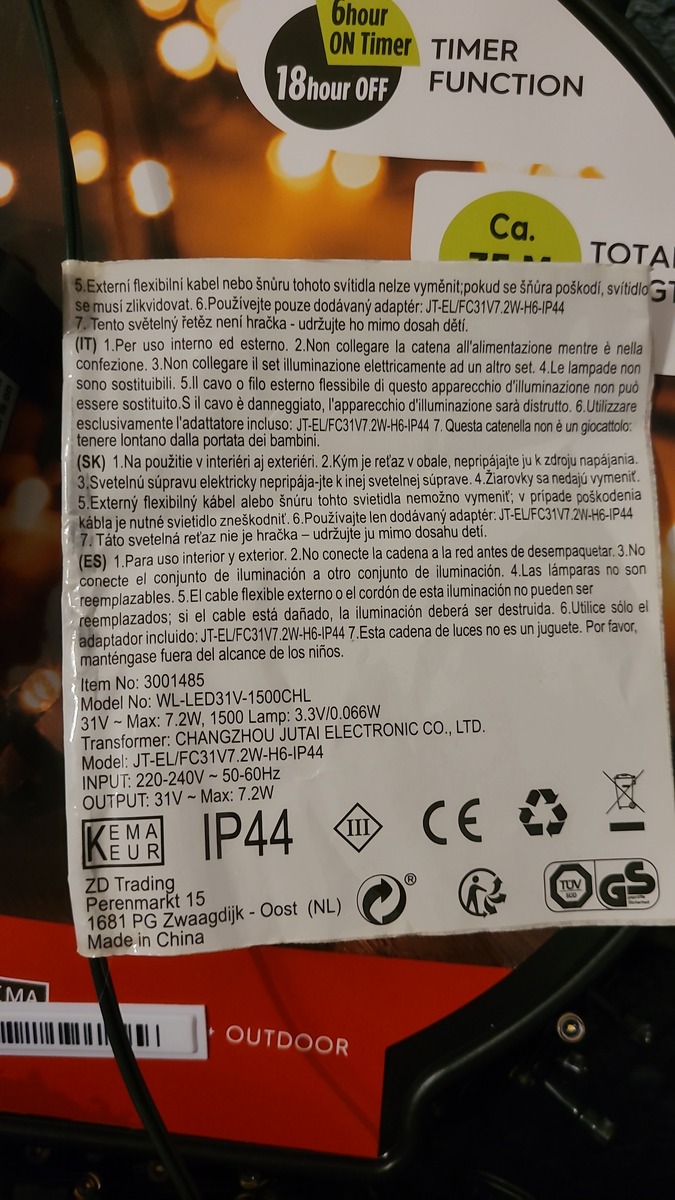

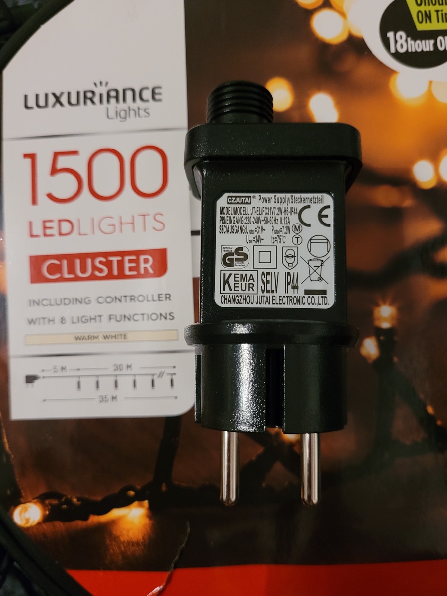

Sehr geehrte Damen und Herren, Genau am 24.12.2023 ging plötzlich meine Lichterkette am Tannenbaum aus. Da ich noch eine Lichterkette mit gleichen Netzteil, habe ich herausgefunden, dass die Lichterkette funktioniert und es am Netzstecker liegt. Den gleichen habe ich nicht gefunden, nur ähnliche und ich frage mich, ob ich einen nicht identischen holen kann ohne mir Sorgen zu machen. Wichtige Informationen: der Stecker hat die Zahlen 31V, 7.2W 0,12A Ich finde leider nichts mit 7,2W nur mit 3,6 , 6 oder 9W. Mir sagt es leider nichts aus und benötige Hilfe von Experten . Vielen Dank!

Mehr Watt sollte nicht schlimm sein, wenn die Spannung gleich ist. Ich bin jedoch überrascht, dass man für so Lichterketten Netzteile einzeln kaufen kann: Meist haben sie ja verschiedene Anschlüsse und Modi. Und sind teurer als das Gebamsel dahinter. Am Besten Foto von der Kette und link vom erwogenen 9W Netzteil. Die 0,12A beziehen sich auf 230V (Netzseite), die "ergeben" sich aus der Leistung, die brauchst Du nicht gesondert vergleichen.

Bruno V. schrieb: > Mehr Watt sollte nicht schlimm sein, wenn die Spannung gleich ist. Ich > bin jedoch überrascht, dass man für so Lichterketten Netzteile einzeln > kaufen kann: Meist haben sie ja verschiedene Anschlüsse und Modi. Und > sind teurer als das Gebamsel dahinter. > > Am Besten Foto von der Kette und link vom erwogenen 9W Netzteil. > > Die 0,12A beziehen sich auf 230V (Netzseite), die "ergeben" sich aus der > Leistung, die brauchst Du nicht gesondert vergleichen. Vielen lieben Dank, ja ich kann mit den Zahlen tatsächlich nichts anfangen😊 Fotos vom Stecker und Lichterkette habe ich bereits hochgeladen. Hier habe ich etwas gefunden; yowin 31V EU Stecker 8 Modi Lichterkette Netzteil Adapter mit Timer, Speicherfunktion, IP44 Wasserdicht Transformator für Weihnachtsbeleuchtung Lichternetz Lichterkette Eisregen Lichtervorhang LED https://amzn.eu/d/7EqSDOo Oder EPLZON 31V 9W Trafo Stecker mit Timer 8 Modelle für Weihnachtsbeleuchtung Blinklichter Lichterketten Eiszapfenlichter Netzlichter https://amzn.eu/d/dedplGi

Scheint der gleiche Anschluss zu sein wie seit Jahren bei den Ketten von Aldi. Wenn die Form des Steckers passt (abgeschnittenes Rund, Anzahl der Kontakte/Löcher), dann versuche es gerne. Volt (31) gleich und Watt (7,2/9) größer oder gleich.
Hab meine vor 2 Jahren bei Action gekauft. Danke! Es wird dann wirklich nichts in Flammen aufgehen? Wenn statt 0,12a, 0.2a beim neuen Netzteil sind? Haben M und T im Kreis such eine Bedeutung?

Lea F. schrieb: > Hab meine vor 2 Jahren bei Action gekauft. Danke! Es wird dann wirklich > nichts in Flammen aufgehen? Wenn statt 0,12a, 0.2a beim neuen Netzteil > sind? Die Qualität wird die gleiche sein. Die 0.2 ergeben sich: Mehr Leistung, mehr Strom an 230V. Wobei der (Blind-)Strom deutlich größer ist, als er rein rechnerisch sein müsste (9W bei 230V = 9VA/230V= 0.04A). Das ist egal. > Haben M und T im Kreis such eine Bedeutung? Vermutlich ja, aber ich kenne die nicht. Meist sind das Zeichen irgendwelcher Prüfstellen. Allgemeingültig und gut sind die 2 Quadrate ineinander und das Zeichen rechts daneben. Die sagen (vereinfacht), dass am Ausgang keine 230V anliegen (was nicht bei allen Chinesischen Geräten der Fall ist bzw. war). Das CE oben rechts ist vom Hersteller und sagt, dass er die für dieses Produkt gültigen Bestimmungen einhält. Allerdings kann man in China auch beliebige Typenschilder drucken. Vertrauen kannst Du nur dem Händler (Amazon, Action).
Lea F. schrieb: > Es wird dann wirklich nichts in Flammen aufgehen? Ich weiß jetzt nicht wie der Stecker genau verdrahtet wird, anhand deiner Fragestellungen empfehle ich dringend die Finger von der Bastelei zu lassen. Da sind 230V auf der einen Seite. Das könnte unter Umständen gefährlich werden und böse ausgehen. Und nein, niemand wird dir hier im Forum garantieren dass es nicht in Flammen aufgehen kann - wir alle wissen nicht wie professionell dein Tun ist.
Bruno V. schrieb: > Mehr Watt sollte nicht schlimm sein, wenn die Spannung gleich ist. Eine sehr leichtfertige Aussage und vermutlich falsch. Es würde mich nicht wundern, wenn das Ding eine 120mA-Stromquelle ist. Man müsste das funktionierende Netzgerät ausmessen, leider kann Lea das nicht.
Den Bildern nach kommt da Wechselspannung raus, im Leerlauf 34V~, unter Last bei 7,2W dann 31V~. Da scheint ein einfacher Transformator drin zu stecken. Eine Konstantstromquelle würde ich bei diesen Angaben nicht vermuten, vor Allem nicht bei Wechselspannung am Ausgang.

Nein, kein Trafo. Diese Ketten werden mit Wechselspannung betrieben damit durch Polaritätswechsel trotz nur zwei Adern einzelne LED Gruppen angesteuert werden können. Die AC ist aus einem Schaltnetzteil „künstlich erzeugt“ um den Effektrhythmus ändern zu können. Üblicherweise enthalten die einzelnen Gruppen jeweils einen Vorwiderstand in der Kette so dass man tatsächlich auch ca. 32Volt aus einem beliebigen Netztrafo darauf geben könnte. Das flackert nur extrem (50Hz). Deshalb wird eine höhere Taktfrequenz verwendet. Es handelt sich hierbei um ein komplettes Schaltnetzteil mit nachfolgendem (Leistungs)Frequenzgenerator.
