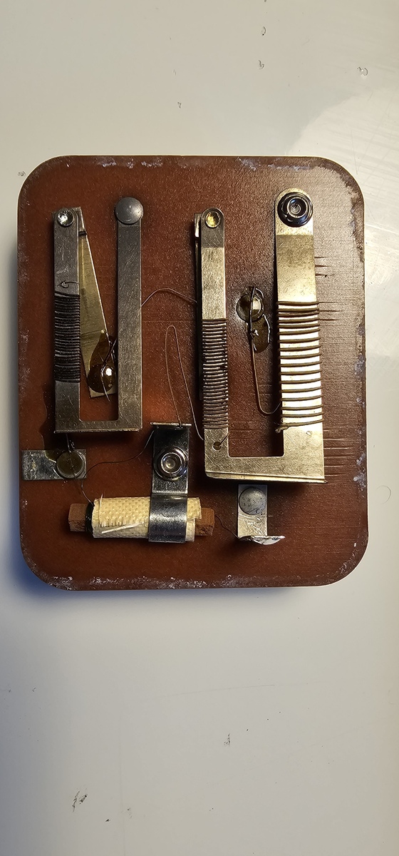

Es handelt sich im originalen um ein Oldtimerrelais was mittels Bimetal
ein 5 V Spannung aus 12 V erzeugt.
Auf einem 2ten Bimetal wird ein teil des Stromes abgezweigt um das
"Relais" solange offen zu halten bis nur noch ein gewisser Strom fließt.
Es geht hierbei um eine Reserveanzeige.
Also der Tankgeber hat ca 70 Ohm leer und 10 Ohm Voll, die Anzeige
nochmals ca 13 OHM. (Angetrieben durch die 5V)
Also um bei ungefähr 83 OHm / 60mA  soll das Relais schalten und
niedriger 80 Ohm ausschalten.

von Manfred (dodge1968)
die Spannung kann nur direkt am Erzeuger im kombinierten Relais
abgegriffen werden.(dort muss ja alles untergebracht werden) Die
Spannung 5V+ geht von da aus direkt über das Instrument über den
Tankgeber an Masse.
Habe mal ein Bild des Konstruktes angehangen.Links ist der Limiter
rechts das Relais.
vielleicht stehe ich ja auf dem Schlauch, aber alles muss im Gehäuse des
gezeigten Bauteils verbaut werden-
Die getaktete Spannung wird gegen z.B. ein l7805 getauscht welches +5V
Also 12V in vllt.halbsekündlichen "Häppchen" und KEINE 5Volt.
 - leer: 12V an 70 und 13 Ohm macht 3.6V
oder
 - voll: 12V an 10 und 13 Ohm macht 6.8V
am "Messwerkanzeigetankzeiger".
Wenn man lieber die Spannung nehmen mag, die am Sensor anliegt (wegen/ob
des Massebezugs) kann man das genauso ausrechnen (oder man zieht die 12V
eben von den o.g. Rechenergebinssen ab) und kommt bei "voll" auf 5.2V
und bei "leer" auf 8.4Volt.
Weiss nicht, npn-Transistor: Emitter eine 5V1 Zener-Diode nach GND,
10K-Poti in die Basis(+Vorwiderstand) als Spanungsteiler und in den
Kollektor ne LED mit Vorwiderstand richtigrum an Plus 12V. Am Poti
stellt man sich dann ein, wann die Reserve-LED im Takt des Vibro-Stabis
blinken soll. man kann auch ein RC-Glied in die Bssis legen und die, im
Link benannte "Inherente Dämpfung", zu simulieren.
Richtiger wäre einen Germanium-Transistor. Dort zwei Selen-Gleichrichter
in Reihe im Emitter gegen Plus usw.. (der Oldtimer-Originalität wegen)
Man kann sicher auch einen Komparator nehmen und oder den Vibro-Stabi
durch was modernes ersetzen, was aber den Oldtimer-Charakter komplett
aushebelt.

wie die Dinger funktionieren ist mir bekannt aber bei aller Originalität
und Genauigkeit sind folgende Dinge in oben genannten Kontext zu
berücksichtigen.
Wir reden von 50-60 Jahre alten Anzeigen mit Genauigkeiten jenseits von
aktuellen. Da ist eine etwaige temperaturabhängige Abweichung zu
vernachlässigen, zumal alle aftermarket Tankgeber (in meinem Bereich)
völlig unzureichend anzeigen und anders aufgebaut sind als früher.
Zum anderen kommt hinzu, dass bei einem Ausfall der Wicklungen des
respektive des Bimetalls alle anzeigen dauerhaft 12 V zu schmecken
bekommen was zu einem Totalverlust der selbigen führt. Es gibt zwar
Möglichkeiten die Wicklungen zu errneuern, aber den entsprechenden
isolierten Widerstandsdraht zu bekommen und alles zu tauschen steht
wieder in keinem verhältnis zur etwaigen ungenauigkeit bei "Oldtimern".

Noch ein Hinweis:
Das Hitzdrahtrelais ist träge. Das muss man bei der elektronischen
Auswertung nachbilden, sonst flackert das Relais dauernd wenn der
Treibstoff schwappt.

Wolf17 schrieb:
> Noch ein Hinweis:
Hi, ja das stimmt...
