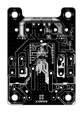

Aufbau: Im Anhang befindet sich ein Bild des PCBs. Ich habe oben drauf
einen ESP8266 D1 mini, über welchen ich den Motor kontrolliere. Der
Datenaustausch zwischen ESP und DRV8711 Treiber erfolgt über SPI. Der
Schrittmotor ist ein Nema34 von Nanotec und die Wicklungen betreibe ich
Seriegeschaltet.

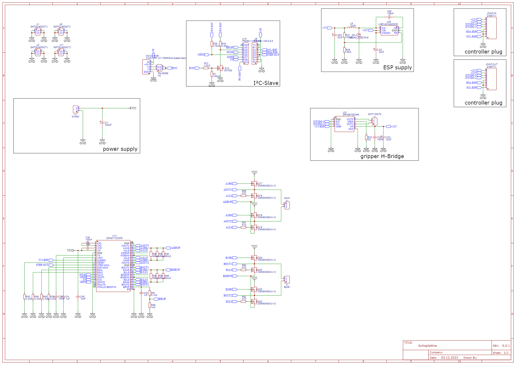

Kann mir jemand weiterhelfen, wo der Fehler liegen kann? Habe
Datenblätter und Bilder im Anhang. Wäre froh um eure Einschätzungen und
Hilfeleistung. Habe noch ein PCB übrig für tests, dieses möchte ich
nicht unnötig zerstören.
MFG Manuel

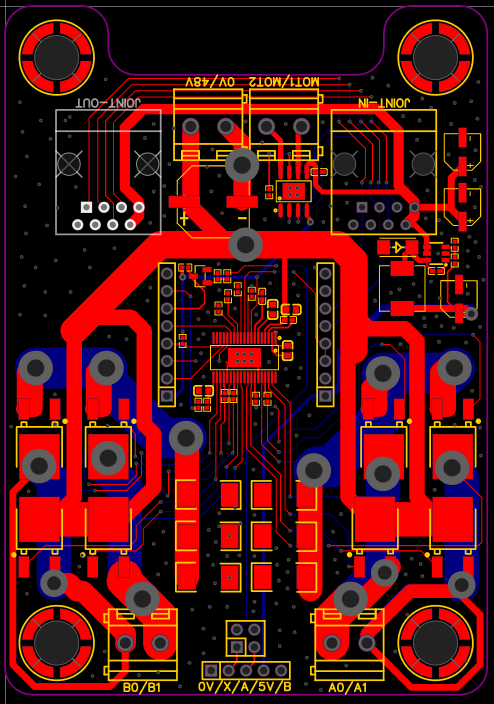

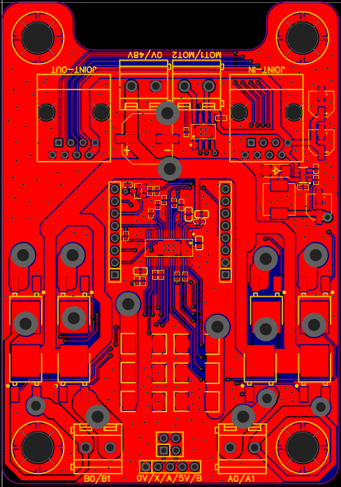

P.S. Im Anhang noch schönere Bilder des PCBs
von Monk (roehrmond)
Was für ein scheußliches Suchbild! Und das Layout ist unlesbar.
Ich meine mich zu erinnern, dass dieses IC seine Versorgungsspannungen
in einer bestimmten Reihenfolge braucht  sonst geht er kaputt.
Nachtrag: ahh, die nachgereichten Bilder sind besser. Hast es wohl
selbst bemerkt.
Ich würde das IC nicht so nahe zum ESP Modul platzieren, wegen EMV.
Außerdem schau dir mal im Hardware Design Guide von Espressif an, wie
diese Module (wegen der Antenne) richtig platziert werden sollen.

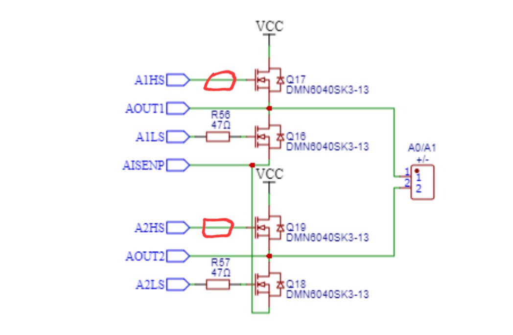

> Wenn du 47 ohm Widerstände auch an die low side MOSFET Gates
> schaltest, könnte das Problem behoben sein.
Danke für deine Rückmeldung. Welchen Einfluss haben die Widerstände?
Geht es hier nicht primär darum, den Mosfet schneller hoch- resp. runter
zu ziehen wegen der Gate-Kapazität?
von Irgend W. (Firma: egal) (irgendwer)
Eher "langsamer". Hast du die Einstellungen auch entsprechend angepasst
wenn du schon welche verbaust?
- 8.1.2 Optional Series Gate Resistor
In high current or high voltage applications, the low side predriver
fault may assert due to noise in the system. In this application, TI
recommends placing a 47 to 120-Ω resistor in series with the low side
output and the gate of the low side FET. TI also recommends setting the
dead time to 850 ns when adding a series resistor.
Der "Fault" Pin ist nur eine einfache Signalisierung das was nicht
stimmt, denn Grund kannst du über SPI auslesen:
- 7.6.9 STATUS Register (Address = 0x07)
von Rainer W. (rawi)
