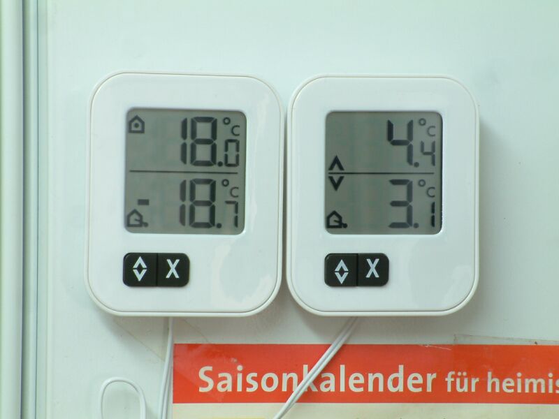

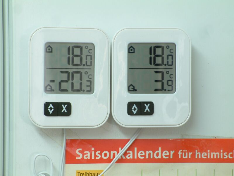

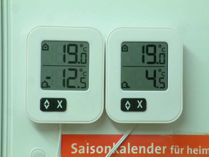

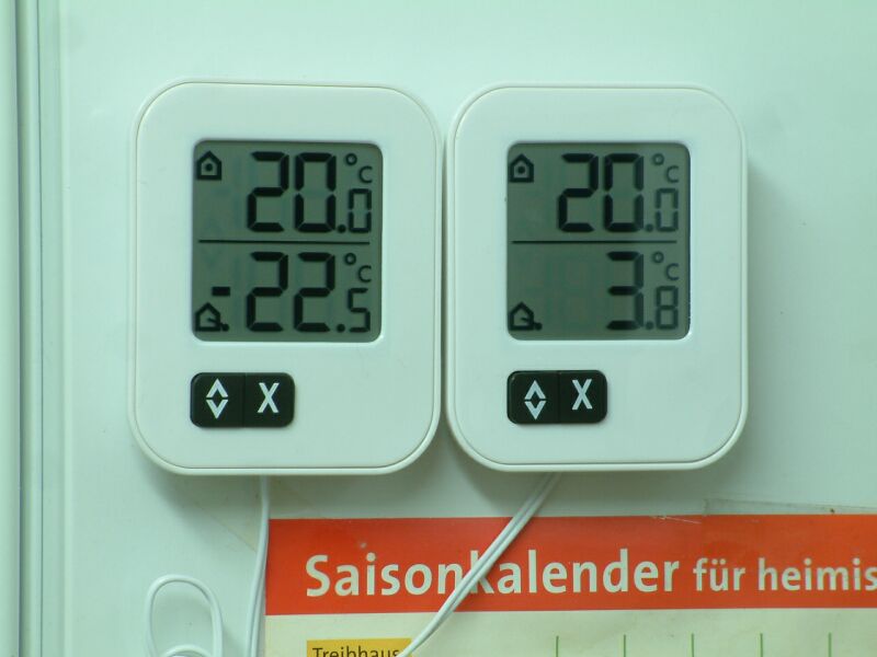

mein altes Innen/Außenthermometer, welches mir bisher die Temperatur im
Tiefkühler angezeigt hat, hat die letzte Abtau-Aktion nicht überstanden.
Danach stand nur noch "---" im Display.

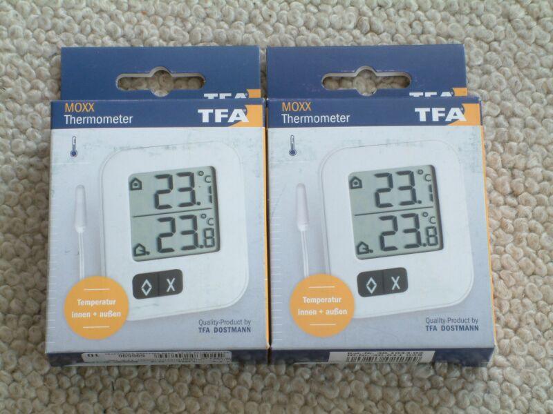

Also zwei neue Innen/Außenthermometer beschafft, denn die Temperatur vom
Kühlschrank möchte ich künftig auch sehen. Ein Thermometer mit zwei
Außenfühlern konnte ich keines finden.
Erstaunt bin ich bei dem niedrigen Preis über die relative Genauigkeit,
oben sieht man max. 0.1°C Abweichung zwischen beiden Geräten. Die
absolute Genauigkeit scheint auch zu stimmen, ausgelegte Glasthermometer
zeigen die gleichen Werte. Die Aufnahmen sind über mehrere Stunden
entstanden.
Glücksgriff oder Kaufempfehlung wäre nun die zentrale Frage.
https://www.pollin.de/p/tfa-innen-aussenthermometer-moxx-30-1043-02-weiss-590590

Ja, üblich sind +/-2 GradC, aber du solltest die Außenfühler mal hinters
Gehäuse kleben.
Ich hab hier ein Fernthermometer dessen Temperaturanzeige ändert sich um
+/-2 GradC, wenn sich die Temperatur des Thermometers ändert, bei
absolut konstanter Temperatur des Fühlers.

Hab ich gemacht, waren zwischen 19 und 20°C ebenfalls nur max. 0.1°C
Abweichung, oft war die gleiche Anzeige zu sehen. Für ein absolutes
Billiggerät erstaunt die Genauigkeit, deshalb auch der Beitrag hier.

Puh, teuer, letzte Woche gabs so ähnliche Teile beim Aldi, aber gleich 3
Stück für annähernd den Preis. Aber, nur weil beide denselben Wert
anzeigen, heisst das noch lange nicht, dass die deshalb genau sind.
Möglicherweise sind die nur gleich ungenau.

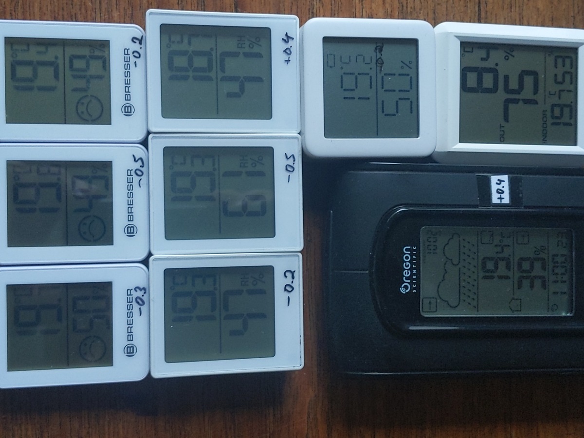

Ich frag mich schon lange warum viele Thermometer ungenauer sind als
mein Arsch. 2 Grad mehr in der Wohnung spürt man schon.
Ich habe vor einer Weile Diese gekauft
https://de.aliexpress.com/item/1005006008236792.html
Da Liegt die Abweichung auch recht klein 10 Stück nebeneinander und
maximale Abweichung 0,6° Luftfeuchte aber 6%.

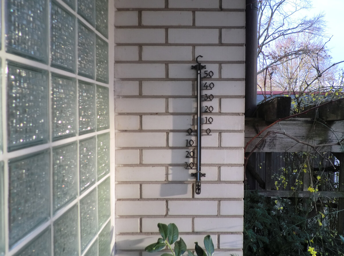

Eben aus diesen Gründen genügt es mir, wenn ich aus der Haustür schaue.
Entweder auf das Thermometer oder einfach fühle wie das Wetter ist. Da
muss ich doch nicht zum 30 Meter entfernten Gartenhaus laufen oder einen
2 Grad abweichenden Fühler dort dran dübeln. Ob das nun an der Hauswand
2 Grad zu warm anzeigt oder im Freien 2 Grad zu wenig, beides kein
Gewinn.
Die Sonne scheint auf dem Foto drauf? Aber nur morgens und was soll's,
dann kommt es ja auch mir wärmer vor. Und das Beste ist, das abgebildete
Thermometer funktioniert schon seit 1974 zuverlässig ohne
Batteriewechsel :-)
Draußen ändert sich die Temperatur ständig, durch Wechsel von Sonne und
Wolken, durch den Wind, Regen... In den Wohnräumen wo man sich kaum
bewegt spürt man aber schnell ob es 0,5 Grad mehr oder weniger ist. Da
möchte ich schon eine genaue Anzeige haben.

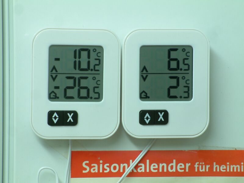

Richtig. Das hier vorgestellte Thermometer kann zwar keinen Alarm, dafür
kann es die min./max. Temperaturen speichern. Man kann also auf
Knopfdruck abrufen, ob z.B. während einer mehrtägigen Abwesenheit der
Kühlschrank seinen Job ordentlich gemacht hat.

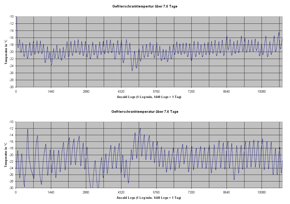

Genau das ist auch der Grund für die Thermometer, denn der Tiefkühler
zickt seit einiger Zeit etwas rum. Ich sehe immer wieder Temperaturen
zwischen -12 und -34°C (Bild) und das bei nahezu konstanter Temperatur
im Kühlschrank (4°C +/- 0.5°C). Was eigentlich nicht sein kann, denn die
Kombi hat nur einen Kompressor und einen Kühlkreislauf.
Leider aber wie üblich Blackkox, keiner weiß, wie die Kühlkombi wirklich
funktioniert. Aufgefallen ist mir das am Speiseeis, das kann man mal
locker mit dem Messer schneiden und mal braucht es Hammer und Meißel.

Doch  schon, ist ja wahrlich keine Raketentechnik, aber es gibt
verschiedene: Mit Magnetventil oder mit Heizung im Kühlfach.
Ist der Kühlteil geregelt und der Gefrierteil läuft nur mit, schwankt
dort natürlich die Temperatur je nach Einkäufen,  wie oft man die Tür
aufmacht und Umgebungstemperatur.

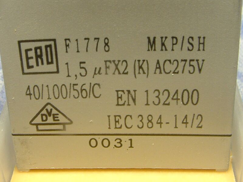

Defekte Kondensatoren in der Elektronik sind inzwischen gern die
Ursache.

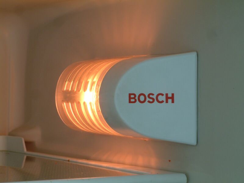

Eine defekte Glühlampe im Kühlteil hätte eher dort Schwankungen zur

Gustav K. schrieb:
> Ich sehe immer wieder Temperaturen zwischen -12 und -34°C
Heute zeigt der min./max. Speicher sogar -10.2°C und es zeigt sich so
langsam, wo der Hammer hängt. Der Thermostat schaltet hin und wieder
nicht richtig, schaltet den Kompressor zu spät/zu früh ein oder aus,
denn die -26.5°C sind ohne einsortierten Einkauf entstanden. Also wird
es mal zu warm und mal zu kalt im Tiefkühler. Im Bild zeigen beide
Thermometer ihre min./max. Werte. Eine Schaltuhr am Kompressor würde
einen besseren Job machen.
Weiß eigentlich jemand, wo der Thermostat sitzt? Im Innenraum des
Kühlschranks kann ich auf jeden Fall nichts finden. Wahrscheinlich ist
er in der Rückwand eingeschäumt und die Kombi kann weg, wenn der
Thermostat 'ne Macke hat.

Matthias S. schrieb:
> Bei den alten Dingern mit Superfrost Schalter im Lampengehäuse ...
Habe mal etwas im Netz recherchiert, die Lösung mit Drehrad und
Superfrost-Taste am Lampengehäuse ist es hier nicht, siehe Bild 2. Die
Lampe glüht (heizt) übrigens gerade.
Statt dem Drehregler gibt es hier an der Front oben 4 LED plus
Superfrost-Taste (Bild 1). An der Unterseite der Blende unter dem Deckel
(im roten Kreis) ist ein Platinenstecker, wahrscheinlich zum Auslesen
des Fehlerspeichers. Und natürlich lässt sich nach dem Lösen der beiden
Befestigungsschrauben links und rechts die Blende NICHT abnehmen :-(
Gleiches gilt für des Lampengehäuse :-(

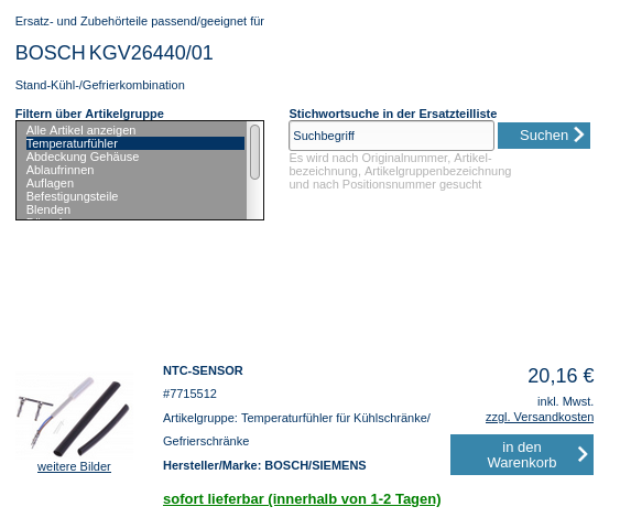

In der Ersatzteilliste finde ich weder Platine, noch Thermostat, nur
einen NTC-Sensor:
https://shop.euras.com/de_de/fernseh-siemens/BOSCH_KGV2644001_DB50615.html?artgroup=4829000000
In der Anleitung steht: 'Abdeckgitter nach vorne abziehen'. Bild 17
findet sich im PDF ganz hinten.
von Gustav K. (hauwech)
Stimmt. Ich wollte aber das Lampengehäuse abmontieren, weil ich darin
den Thermostaten vermutete. Mittlerweile wissen wir, dass das Gerät über
eine elektronische Regelung verfügt.

Der Log ist beendet, sieht nicht gut aus. Teilweise eine Hysterese von
über 10°C im Tiefkühler und die Temperatur fällt teilweise bis auf
-12°C. Der jeden Abend gelöschte max./min. Speicher des Kühlschrank
Thermometers zeigt am nächsten Tag als max. Wert meist 6.9°C, bei
eingestellten 4°C. Der Kompressor wird also überwiegend zu spät
eingeschaltet.

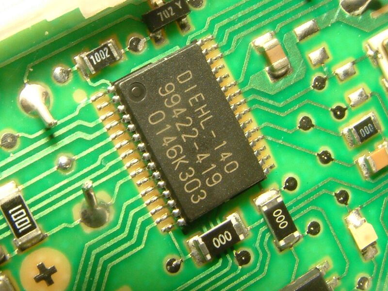

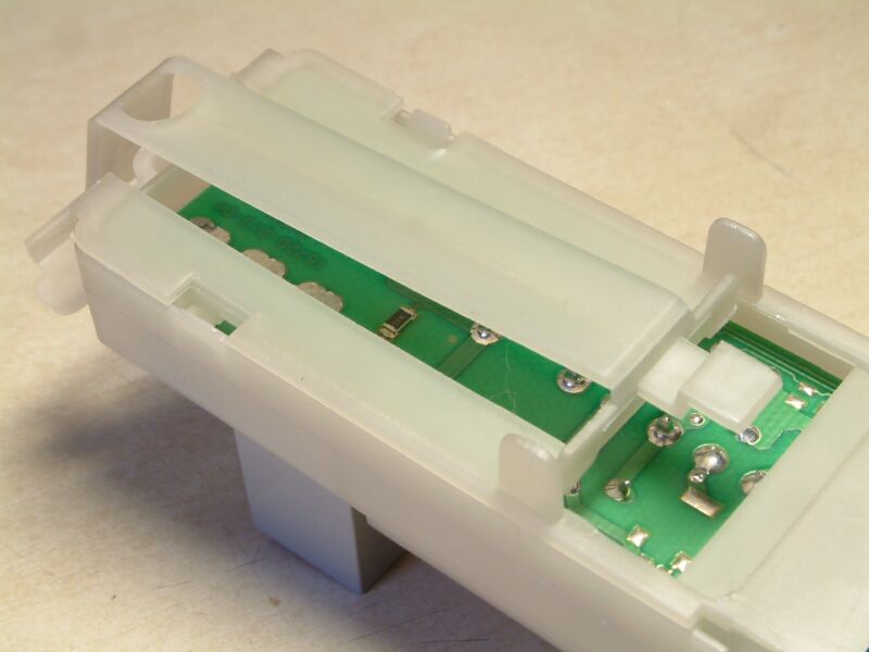

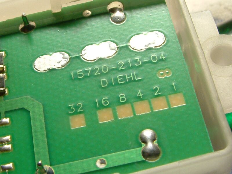

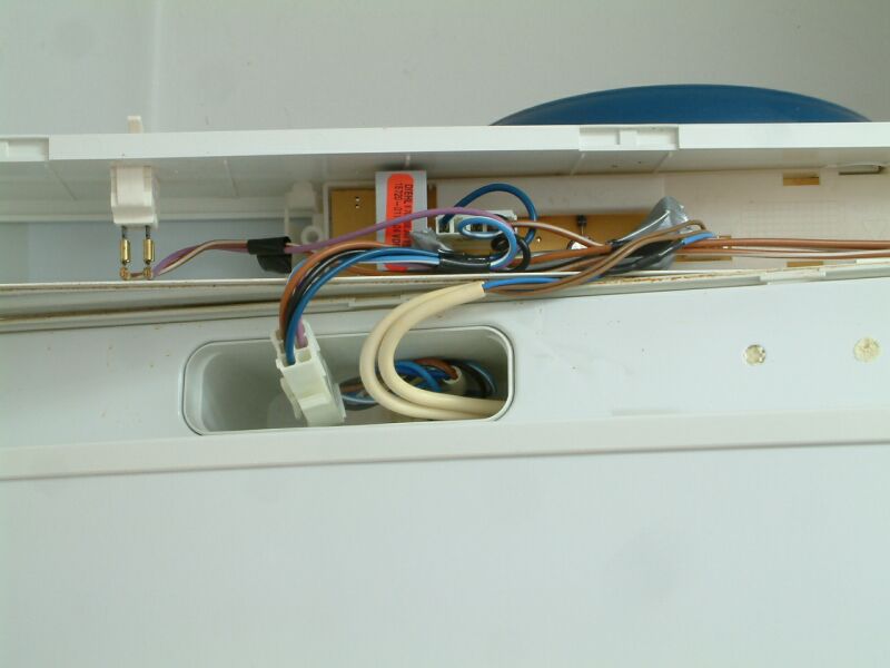

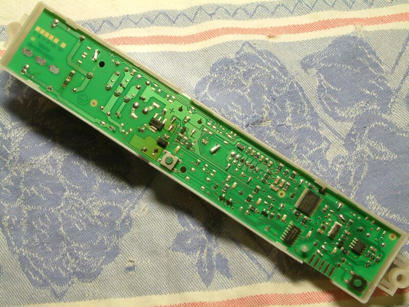

Mittlerweile habe ich die obere Blende abbekommen, links heftig reißen
hilft. An der Oberseite der Blende befinden sind die üblichen Rastnasen,
die sich aber zerstörungsfrei ausziehen lassen. In der Blende dann in
einem Plastikgehäuse eine Platine. Der Name DIEHL findet sich häufig.

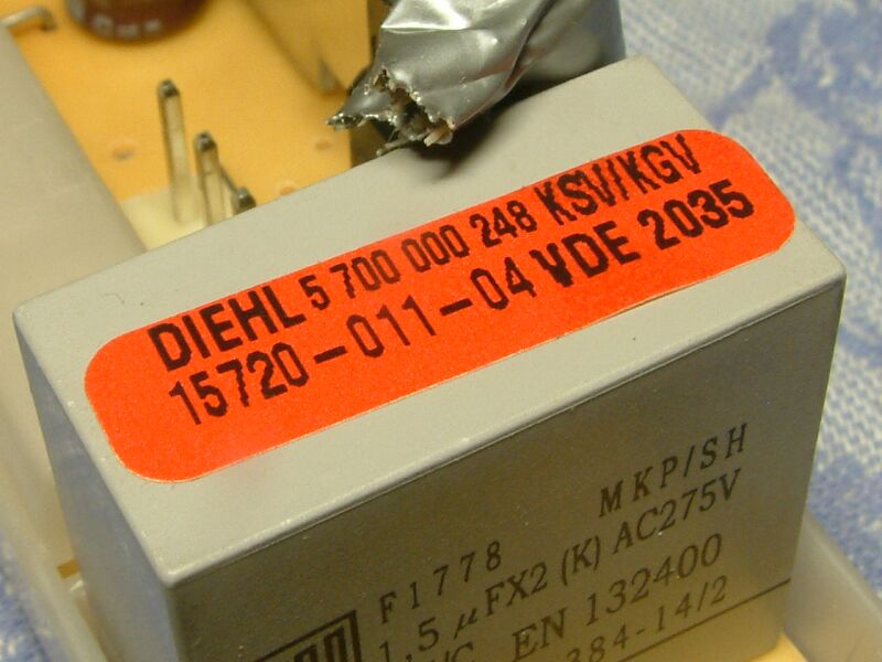

Seltsamerweise ist es nicht der X2 Kondensator des
Kondensatornetzteils, denn der hat noch 1.30µF von 1.5µF. Für 23 Jahre
und einen 24/7 Betrieb (ca. 200.000 Std.) eine stolze Leistung. Anbei
paar Bilder.
Für die Nachwelt der Typ der Kühl/Gefrierkombi:
BOSCH Sportline KGV26440/01 FD8205

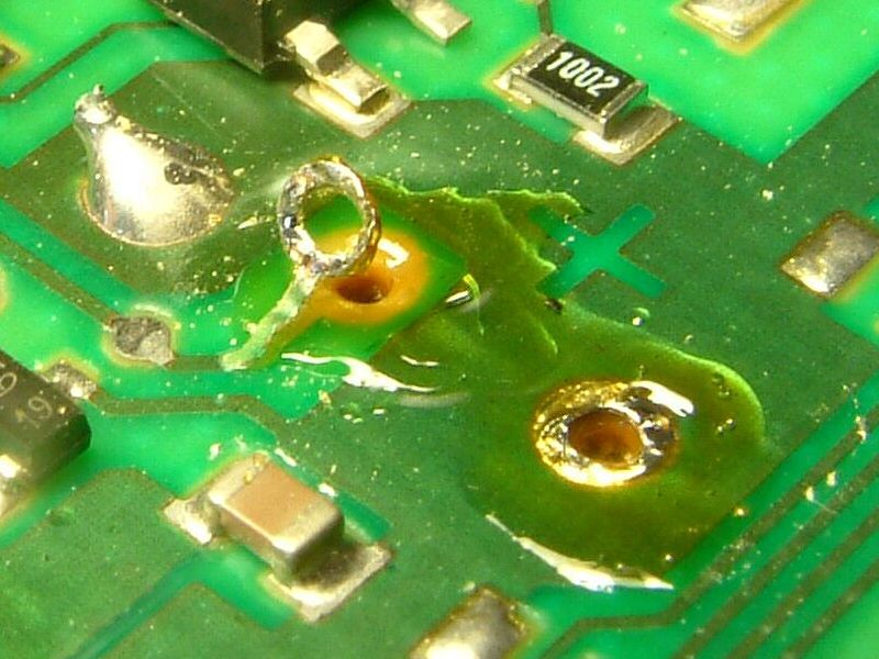

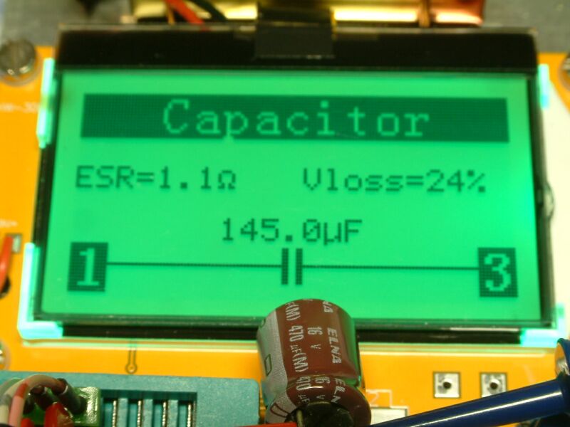

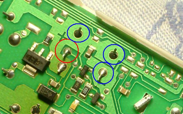

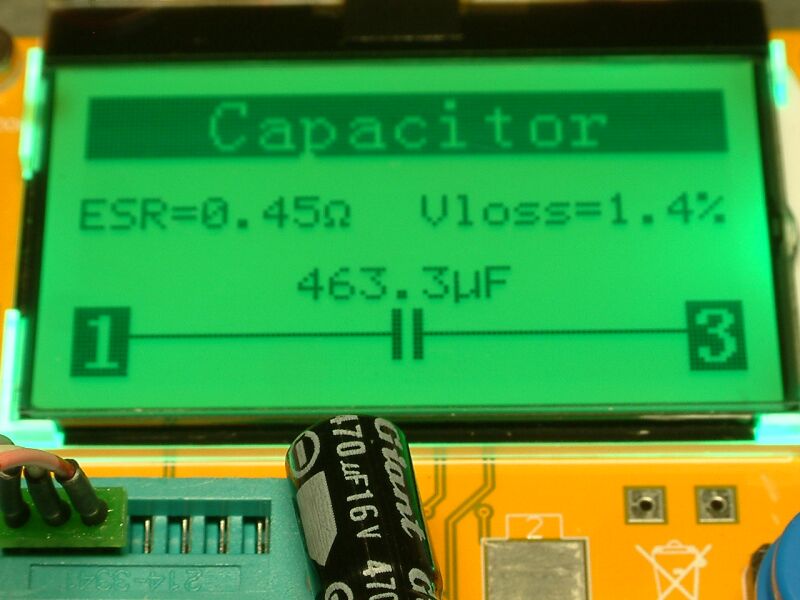

Habe dann mal die beiden Elkos (Bild 1) ausgelötet und vermessen.
Der braune Elko in Bild 2 (470µF/16V) hat nur noch 145µF. In Bild 3 ein
Elko mit gleichen Werten aus meinem Materiallager. Bei der Gelegenheit:
Was bedeutet eigentlich Vloss, denn der Wert ist auch deutlich erhöht?

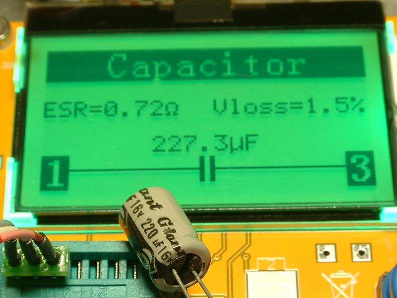

Der blaue Elko in Bild 4 (220µF/25V) hat nur noch 188µF, das ESR ist mit
8 Ohm etwas hoch. Ein Elko mit gleichen Werten aus meinem Materiallager
zeigt hier ein ESR von 0.72 Ohm (Bild 5).
Beide Elkos wurden erneuert, zusätzlich wurde dem Kondensator aus dem
Kondensatornetzteil ein kleiner Bruder mit 0.22µF zur Seite gestellt.
Damit sind wir wieder bei 1.5µF. Witziger weise ist auf der Platine
schon ein Parallelkondensator vorgesehen. Einfach einlöten und fertig.
Damit funktioniert die Kombi offensichtlich wieder, denn das Thermometer
des Kühlschranks (Bild 6 rechts) zeigt über 24 Stunden als min./max.
3.1/4.4°C bei einer eingestellten Temperatur von 4°C. Besser kann es
nicht sein.

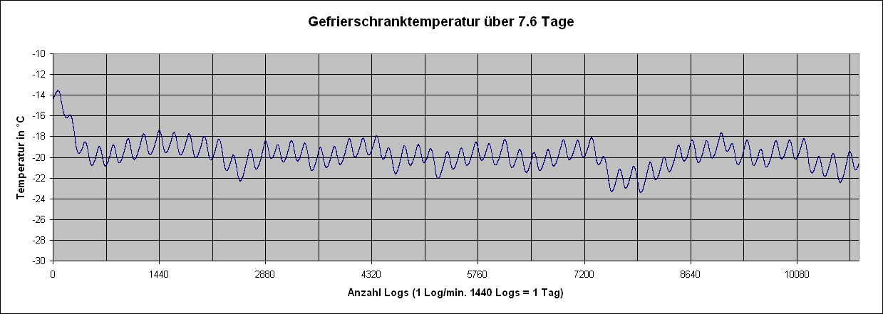

Der Kompressor der Kombi startet übrigens ziemlich genau 10 mal in 24
Stunden, bei einer ED von ungefähr 50% (siehe Log) passt das ungefähr zu
800Wh/Tag.
Hier noch der Log.
Oben vor paar Jahren, unten von letzter Woche.
Keine Ahnung, aber vermutlich nichts gutes. Vllt. ist das der Verlust an
Ladespannung, weil der Elko schon hohe Selbstentladung hat? Sicher ist
weniger hier besser, aber das hast du dir sicher auch schon gedacht.

Im übrigen ist die Leiterplatte nicht zum rumlöten gemacht (einseitiger,
gepresster Pappendeckel). Schon beim Auslöten der beiden Elkos ist ein
Lötpunkt abgegangen (im roten Kreis, blau die anderen 3 Pins). Denn die
Beine sind scharf umgebogen und dann gelötet.
Außerdem bekommt man die Blende nicht vernünftig ab (muss man runter
reißen) und man bekommt die Platine in ihrem Gehäuse nicht aus der
Blende. Alles ist geklipst. Da hat man links, rechts, oben und unten
alles frei, aber das Ding hängt in der Mitte unten immer noch irgendwo
fest, weil unten ein Haken ist, der in der Blende einrastet. Habe da
bestimmt eine halbe Stunde lang gefummelt, gebogen und gewürgt. Schon
beim Ausbau der Platine ist das Risiko groß, selbige zu beschädigen oder
gar durchzubrechen.
Die Kombi ist als reines Wegwerfgerät konstruiert. Jeder Reparateur, der
noch halbwegs bei Verstand ist, lässt die Finger weg und rät zu einem
Neugerät. Auch wenn das Ding noch läuft und kühlt.
Gut, das muss man halt können.
Wenn du meinst...

Eben den Log nach der Reparatur ausgewertet, sieht wieder richtig gut
aus. Hysterese im Tiefkühler durchgehend 2°C und keine Temperatur über
-18°C. Getauscht wurden zwei Elkos, Kosten unter 50 Cent. Damit ist die
Kombi wieder fit bis zu dem Tag, an dem der Kompressor abdankt.
Bild 1 zeigt die Haltenase unter dem Platinengehäuse, die den Ausbau der
Platine nahezu unmöglich macht. In Bild 2 das abgegangene Lötauge.
Im Tiefkühler entstehen tiefere Temperaturen, wenn der Kühlschrank
laufend geöffnet wird oder der Einkauf eingeräumt wurde. Ist bei Kombis
mit einem einzigen Kühlkreislauf systembedingt.
