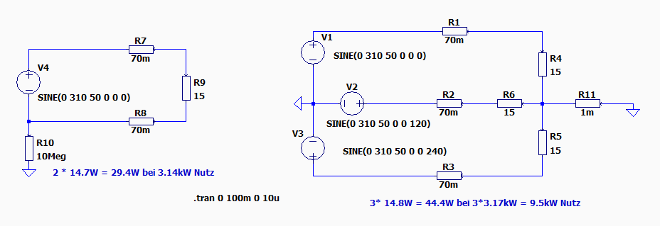

Wir hatten hier eine Diskussion bezüglich dem Verlust / Erwärmung einer
Leitung 1phasig vs 3phasig
(Es ging um Ladestationen / Wallbox)
Meine Behauptung (Beispiel 10m Leitungslänge):
Ziehe ich z.B. 3 kW einphasig - L1 und N sind durchflossen, somit fällt
an 20m Leistung ab
Ziehe ich 9kW 3phasig - der N wird quasi nicht mehr benutzt, somit in
Summe 30m Leitungslänge
Der Verlust ist nicht 3 x so hoch, sondern nur Faktor 1,5?
Liege ich richtig?

von Achim M. (minifloat)
Reinhard S. schrieb:
> gehst, das der Strom hin- und zurückfließt, wieso sollte er das bei
> 3phasig nicht genauso machen?
Macht er nicht, weil die Ströme die in N fließen, sich bereits im Auto
am N zu Null addieren. Daher nur Verluste auf den Außenleitern bei
gleichmäßiger Belastung derer.
mfg mf

von Ralf X. (ralf0815)
CA schrieb:
> Die Leistung verteilt sich einphasig auf zwei Leiter.
> Dreipahsig verteilt sich die leistung auf drei Leiter.
Schlecht ausgedrückt.
Bei 3kW über eine Phase fallen die Leitungsverluste dafür zweimal an.
Bei 9kW über drei Phasen fallen fällt die Verlustleistung pro 3kW
jeweils nur einmal an.
Also trotz dreifacher Ausgangsleistung nur 1,5 fache Leitungsverluste.
Oder bei 3kW über drei Phasen nur 50% Leitungsverluste.
Und das ist alles andere, als marginal.

Einphasig:
I = P / U = 1000/230 = 4,34
R: R_Leitung
Pverluste = 2 R * (4,34)² = 37,6 R
Drehstrom:
Je Leiter:
I = P / (U * sqrt (3)) =1000/(400*1,73) = 1,44 A
Pverluste = 3 R * (1,44)² = 6,22 R
==> Verhältnis 1:6
von Thomas R. (thomasr)
Wenn man die beiden Formeln für den erforderlichen Querschnitt bei
gegebenem Spannungsfall in % gleichsetzt, kürzt sich alles raus bis da
steht:
2:1 für den Drehstrom! Macht man ja nicht zum Spaß ;-)
Je Leiter:
I = P / (U * sqrt (3)) =3000/(400*1,73) = 4,33 A
Pverluste = 3 R * (4,33)² = 56,25 R
==> Verhältnis 1,5:1

von Klaus H. (hildek)
Heinz R. schrieb:
> Liege ich richtig?
Ja, natürlich unter der Voraussetzung, dass der selbe Kabelquerschnitt
verwendet wird.
Fast alle hier nutzen doch LTSpice. Warum nicht einfach simulieren, wenn
soviel Unklarheiten bestehen?
Die Verluste liegen bei ca. 1% bzw. 0.5%.
Und für die Zweifler: durch R1 fließt kein Strom!
Klaus H. schrieb:
> R1
Korrektur: R11 (nicht R1)

Bei einer symmetrischen Belastung aller Leiter eines Drehstromkabels
heben sich alle Spannungen im Sternpunkt auf, egal ob mit N verbunden
oder nicht.
Und bei Spannung = null über einen Leiter fliesst auch kein Strom.
Auch keine gegeneinander verschobenen.

Ralf X. schrieb:
> Dann kam um 01:11 ...
Wenn Du es genau wissen willst, dann hatte ich kopiert (Spannungsabfall,
R*I) und dann umeditiert auf die Leistung (R*I^2), dazwischen Vorschau
geklickt, dachte ich, weil auf dem Touch die Gesturen sonst manchmal
alles getipptes verloren geht, tja es war aber veroeffentlicht, und dann
halt noch fertig umgeschrieben.
Fuer Personen, die lieber treten statt ..., natuerlich ein gefundenes
Fressen.
Die vielen Minus kamen spaeter.
Und es war Absicht als Beispiel nur mit 1/3 der Leistung zu rechnen und
zuerst auch 1kW, d.h. 333W pro Phase.

Vermutlich als Scherz gemeint, aber bei Gleichstrom reichen 2 Phasen um
die Verlustleistung zu halbieren.
+230V und -230V mit gemeinsamen N kannst Du den N weglassen und hast
halbe Verluste (bzw doppelte Leistung bei gleichen Verlusten. Mit 3
Leitern+N (also z.b. nochmal+230V) hast Du dreifache Leistung bei
doppelten Verlusten.
