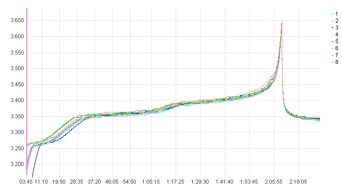

von Michael B. (laberkopp)
Jobst Q. schrieb:
> Wie hoch der Akku geladen wird ist von der Ladeschaltung abhängig. Bei
> LiFePO4-Akkus reichen im Prinzip 3,45 Volt pro Zelle, was die
> Lebensdauer kaum verringert. Damit erreicht man eine Kapazität von mehr
> als 95% gegenüber einer Ladung bis 3,6 V.
Man muss aber laden bis eine Zelle 3.6V erreicht, damit der Balancer
balancieren kann, bei 3.4V weiss er noch nicht was er tun soll.
Balancing bei LFP ist anders als bei LiIon.
Auch bei nicht-ausgereizter Kapazität wird aber eines Tages eine Zelle
über 3.5 bis auf 3.6 gehen, even weil die Balance zunehmend schief wird

von (prx) A. K. (prx)
Tesla empfiehlt deshalb, das Modell 3 aus China mit LFP Akkus 1x
wöchentlich auf 100% zu laden.

von Jobst Q. (joquis)
Das ist mir klar, wegen dem steilen Ende der Ladekurve. Damit die
Spannung nicht hochschießt, reichen keine mA, die um eine volle Zelle
herumgeleitet werden müssen, sondern der gesamten Ladestrom. Das lässt
sich aber bei 3,5V genauso machen wie bei 3,6V. Das wird dann im Prinzip
ein Shuntregler für jede Zelle.
Jobst Q. schrieb:
> Das ist mir klar,
Offensichtlich nicht.
LFP Balancer leiten Milliampere, nicht Ampere.
Denn letztlich hat ein Balancer ein ganzes Akkuleben lang Zeit zum
bslancieren.
Michael B. schrieb:
> Jobst Q. schrieb:
>> Das ist mir klar,
Wenn ein Solarmodul zB 5A durch den Akku treibt und der Balancer 100mA
umleitet, wohin soll der Rest von 4,9 A gehen?
> bslancieren.
Im Gegensatz zu anderen LiIon ist bei LFP die Kennlinie flach, es fehlen
die Spannungsunterschiede, um schwächere von stärkeren Zellen
unterscheiden zu können.
Sie laden die Akkuzelle weiter.
Daher beginnt der Balancer nicht ab 3.65V zu leiten, sondern ab 3.5V.
Bei 3.65V schaltet das BMS ganz ab.
Und dann werden gemütlich all die Zellen die über 3.5V hatten auf 3.5V
entladen.
So funktioniert ein LFP Balancer.

von Gustav K. (hauwech)
Michael B. schrieb:
@Michael B.: Unsinn vom Feinsten.
Natürlich kann man 100mA an einer Zelle vorbei leiten und paar Sekunden
später den Ladestrom komplett abschalten. Der Sinn der 100mA erschließt
sich mir allerdings nicht.
> entladen.
Wird bei LiFePo ein hoher Ladestrom abgeschaltet, weil eine Zellen durch
die Decke schießt, sacken alle Zellen sehr schnell auf 3.3-3.4V ab. Was
willst du dann mit deinen 3.5V anstellen?
Du hast von LiFePo so viel Ahnung, wie Annalena von ihren Kobolden!
Im Gegensatz zu dir habe ich einen, und kenne den Unterschied dessen
Balancera vs. LiIon.
Aber Dummschwätzer 'Polonium' sind hier ja weitverbreitet,
merkwürdigerweise korreliert deren Dummschwatz mit der politischen
Überzeugung
