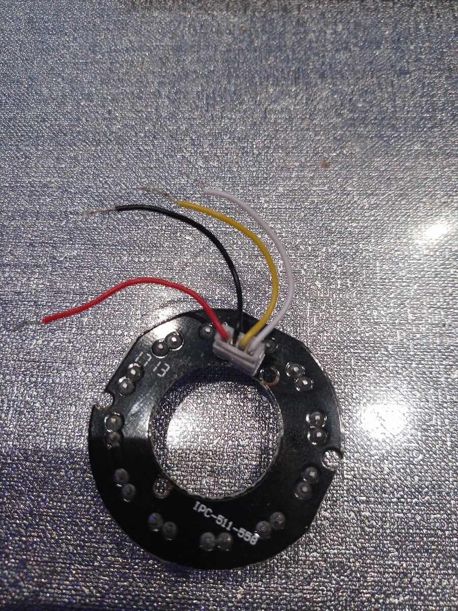

Ich habe diese infraroteinheit auf einer defekten überwachungskamera
ausgebaut. Ich wollte daraus einen Strahler für meine Kamera zusätzlich
machen. Es sind 11 LEDs und einsender verbaut. Es hat 4 Kabel rot
schwarz gelb weiß welches Kabel muss ich wohl mit belegen und mit wie
viel Volt?
Mfg Rainer Stappen

Leoder sind die Kabel nicht scharf genug abgebildet, um zu erkennen, was
da genau dran gehört.

Was ist ein
Rainer S. schrieb:
> einsender
Mach' mal ein Foto von der anderen Seite.

von Jens M. (schuchkleisser)
Durchgangstester benutzen, Durchpiepsen, Aufmalen, Wissen.
11 Bauteile und einen Stecker, das schafft man gerade noch so.
von H. H. (Gast)
Achim M. schrieb:
> Was ist ein
> Rainer S. schrieb:
>> einsender
Er wird wohl einen LDR o.ä. meinen.
Also 11 IR-LEDs in Reihe, und an den anderen zwei Strippen der LDR.

von Rainer S. (rainer_s285)
Sorry ich war bei meiner Mutter auf dem 82 Geburtstag da schickt es sich
nicht am Handy rum zu spielen.
Dann aber jetzt noch eine Frage mit wie viel Volt kann ich die 11
Infrarot LED belegen und was mache ich mit dem Sensor einfach nur
zusammen löten?
20mA
Drähte abknipsen, isolieren und vergessen.
von Monk (roehrmond)
Rainer S. schrieb:
> ich war bei meiner Mutter auf dem 82 Geburtstag da schickt es sich nicht
Da stimme ich dir zu.
Deine Frage kann man so aus der Ferne nicht beantworten. Ich bräuchte
den Schaltplan der Platine, oder würde es mit einem Labornetzteil
vorsichtig austesten. Dann wäre zumindest klar, wie viel Volt die LEDs
an welchen Pins brauchen.
Leider habe ich kein Labor netzteil. Ich werde es wohl wie ich es immer
mache mit Batterien ausloten. 1,2 Volt, 2,4 Volt und dann vielleicht 3,6
Gute Idee, so kann man es auch nachen.
Den Sensor kannst du eh nur mit einer dazu passenden Schaltung benutzen.
Also lass' ihn einfach ungenutzt.

von Harald W. (wilhelms)
Vorsich! LEDs werden mit einem festen Strom betrieben,
nicht mit einer festen Spannung. Näheres zu LEDs:
Bitte das Wort LED anklicken.
Vielen Dank liebe leute.
Ich habe es es war das gelbe und das weiße Kabel. Musste allerdings
Netzteil vom Handy dranhängen also 5 Volt.
