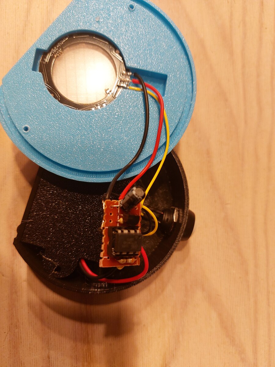

von Malte (stingermko)
Ok,danke für eure Rückmeldungen. Ich hole mal ein bisschen weiter aus,
da ich vielleicht noch eine andere Idee habe. Es geht um einen
Zahbputztimer für Kinder, den ich gekauft habe. Dieser funktioniert
super, die Sequenz der LEDs ist aber viel zu schnell. Meide erste Idee
war, mir einen eigenen Timer zu bauen. Nun denke ich grad drüber nach
den Chip des Timers zu ersetzen mit einem eigenen Mikrocontroller. Die
Stromversorgung besteht übrigens doch aus 3 x AAA Batterien. Anbei mal
ein Foto von dem jetzigen Chip.

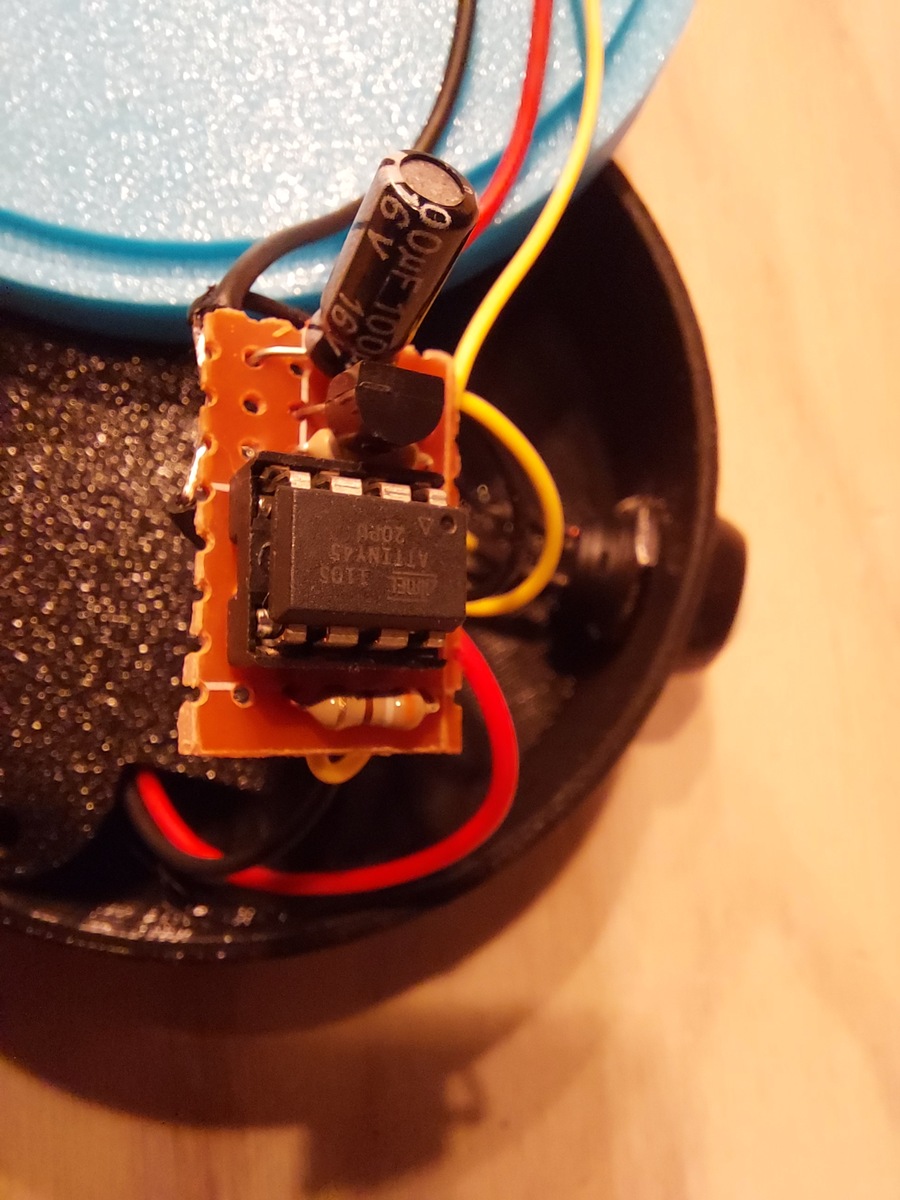

Hier noch ein Bild
von Nils S. (wall-e)
Das ist doch schon der passende uC. Den einfach nach Wunsch neu
programmieren!

Der Chip von dir (Atiny45) sieht so aus als ob er was nacktes wäre. Da
brauchst du vermutlich extra Hardware um das Programm rein zu flashen.
Da gibt es auf der Seite genug Vorschläge...

> Es geht um einen Zahbputztimer für Kinder, den ich gekauft habe.
Da hat echt einer die Schaltung auf Lochrasterplatine verdrahtet und den
µC sogar gesockelt? Hast du das Ding in einer "Zahnputztimer-Manufaktur"
gekauft? Können die dir nicht einfach ein kundenspezifisches Programm da
drauf laden?
> Dieser funktioniert super, die Sequenz der LEDs ist aber viel zu schnell.
Da hat wohl einfach einer vergessen, die CLKDIV8 Fuse zu setzen...
> gekauft?
Tatsächlich bei Etsy
(https://www.etsy.com/de/listing/1293462619/dentimax-zahnputzuhr-timer-zum)
So! Ich bin fertig mit meinem Projekt. Alles hat ganz wunderbar
funktioniert. Ich habe einen arduino nano als ISP benutzt und dann auf
einem Breadboard einen Attiny programmiert. Ich habe den attiny45 durch
den 85 ersetzt, da der mehr Platz für das Script hat.
Es war ein bisschen Einarbeitung in die Fastled librbary, wie ich die
Animation des Timers nachgebaut bekomme aber am Ende hat alles gut
geklappt. Die Farben und die Animation habe ich ein bisschen meinem
Bedürfnissen angepasst und das wichtigste: ich habe zwischen jedem
Zahnbereich 2 Sekunden Pause eingebaut, das macht das ganze wesentlich
entspannter :-)  Was mir auf jeden Fall geholfen hat ist die simulation
in einem Sketch auf wokwi.com. Das hat ungemein Zeit gespart.
Alles in allem habe ich da 4-5 Abende   á 2-3 Stunden Aufwand
reingesteckt.
