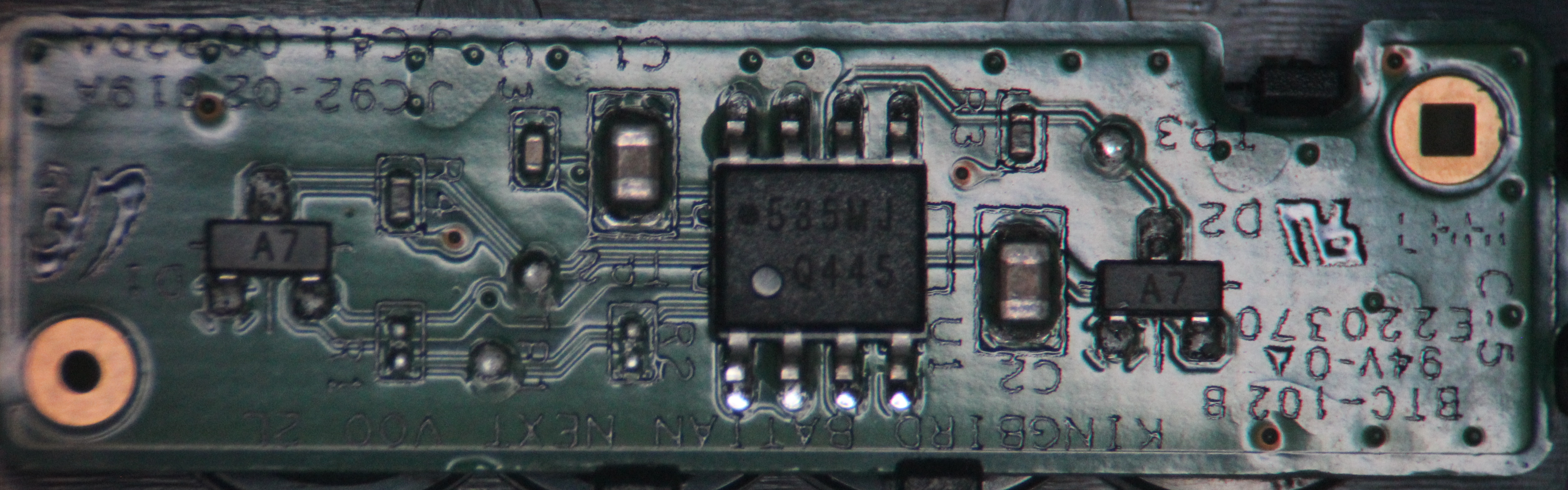

Hallo zusammen
Kennt jemand diesen IC mit der Beschriftung 535MJ Q445?
Die Platine ist aus einem Toner für einen Laser Drucker (Samsung D204)
Auf der Rückseite sind Pads beschriftet mit SCL und SDA, auf I2C
hindeutet.
Ich nehme also an (hoffe), es ist ein I2C EEPROM.
Es wäre super, wenn ich dazu ein Datenblatt finden könnte.

von Stephan S. (uxdx)
Wenn Du einen Raspi hast, kannst Du den I2C-Bus aktivieren und den IC
mal versuchshalber anschliessen, das typische Anschluss-Schema für
EEPROMs habe ich mal angehängt. Häng das IC mit Vcc  aber an die
3.3-Volt, da die Eingänge des Raspi auch 3.3 Volt sehen wollen und 5
Volt schlecht abkönnen.

Das könnte aber auch einfach ein EEPROM sein, in dem einerseits die
Seiten hochgezählt werden und nach xx Seiten wird "Toner leer" gemeldet
und/oder eine Kennung hinterlegt ist, damit kein Fremdtoner verwendet
wird.
Ich würde das zumindest untersuchen.

Wenn da I²C schon beschriftet ist, kann man doch mal versuchsweise
powern und einen I²C Scan machen. Für die Versorgung würde sich ein
Durchpiepsen am Abblock C anbieten.
Typisch sind die EEPROMs bei Adresse 0xA0 zu finden (in 7-Bit also bei
0x50).

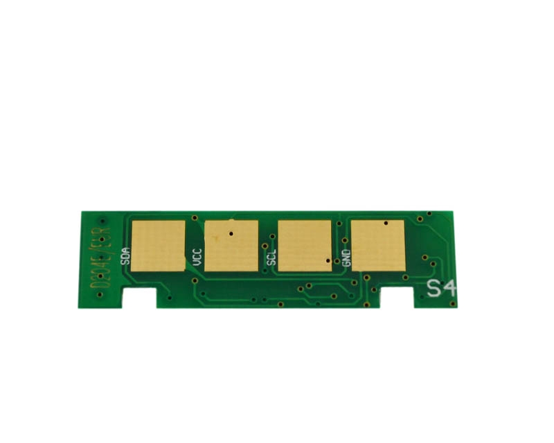

von Dieter S. (ds1)
Es gib jede Menge "Reset-Chips" für den MLT-D204E, z.B. den hier:
https://www.farbtoner.com/Samsung/Samsung-Laserdrucker/Samsung-MLT-D204/Reset-Chip-fuer-Toner-komp-fuer-Samsung-SL-M3825-MLT-D204E::5689.html
Auf der Platine sieht man die Beschriftung (das Bild im Anhang ist von
obiger Webseite).
