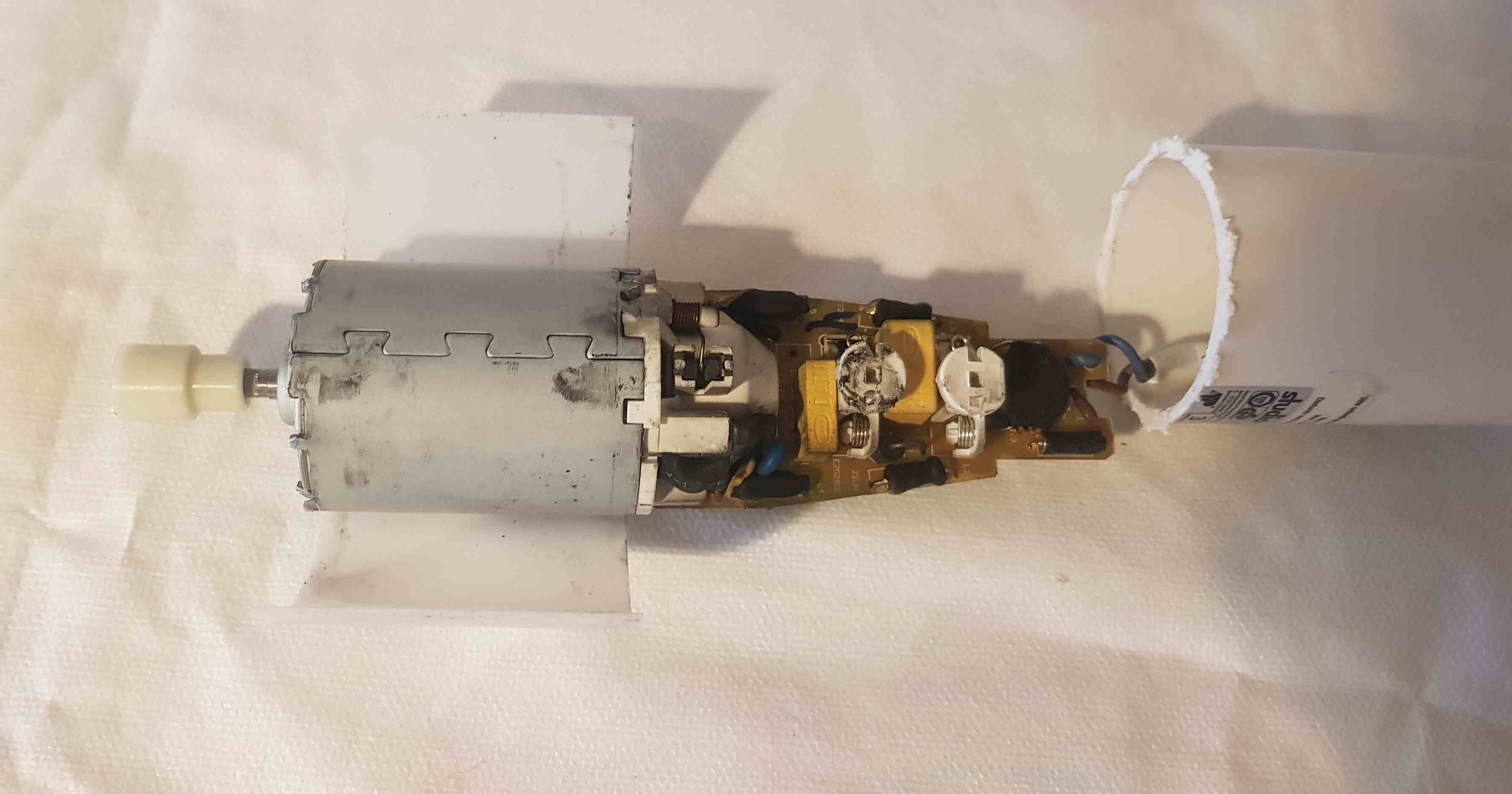

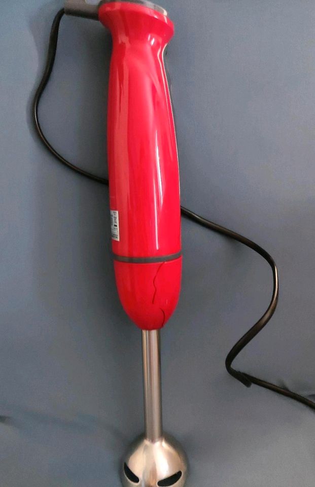

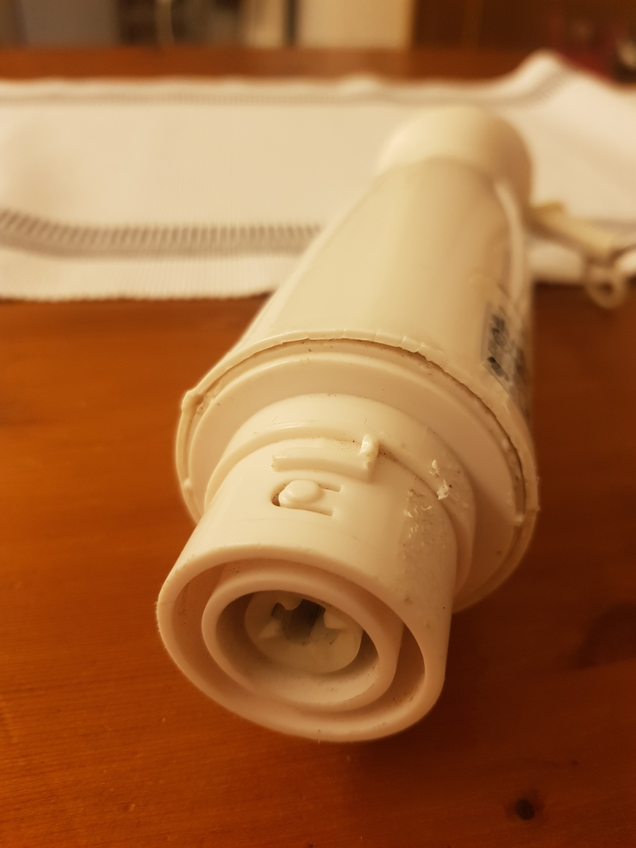

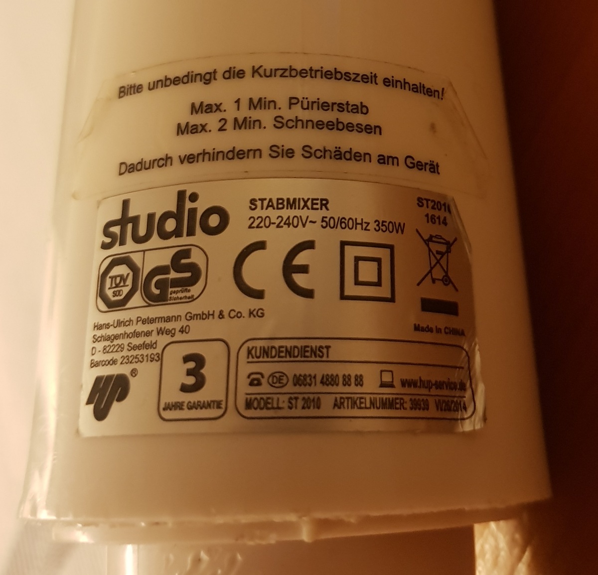

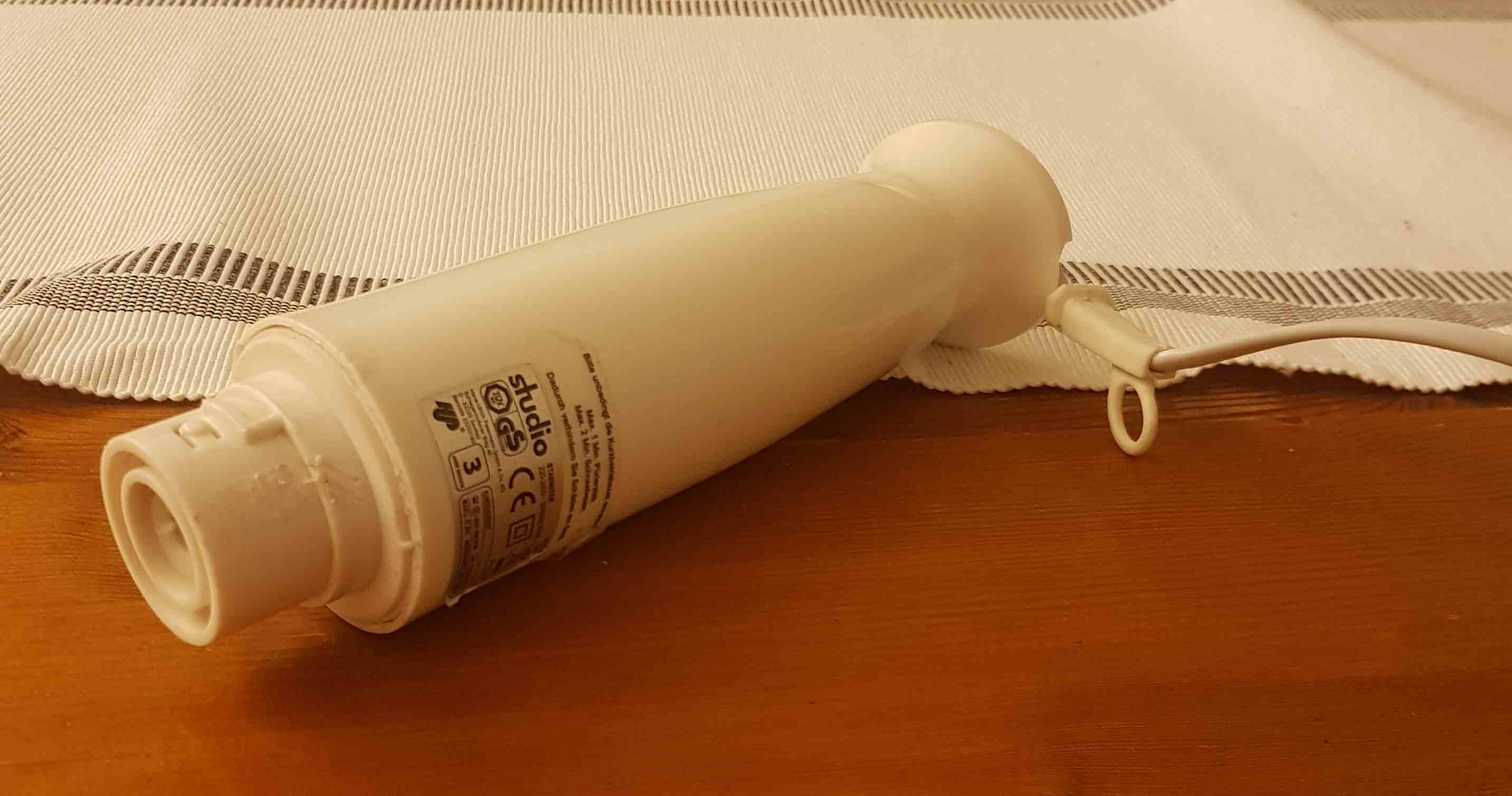

Hallo, bekomm einen defekten Stabmixer von Aldi nicht zerlegt.
Müsste von oben rausgezogen werden- funzt aber nicht.
Irgendwelche Ideen?

Lars B. schrieb:
> Ideen
Zuerst unter dem Etikett nachsehen. Da gibt es oft Schrauben, die durch
das Etikett nicht tastbar sind.
Dann nach Verriegelungen und Schnappern suchen. Die Positionen kann man
manchmal erahnen wenn man die Gehäuseteile im sub mm Bereich
gegeneinander bewegt.
Was hat die Internet Recherche ergeben? Wie hast du gesucht?
Schau dir viele zerlegte Gehäuse an, damit du weisst, wonach du suchen
musst.

von Andreas M. (elektronenbremser)
Kurzzeitbetrieb überschritten?
Für mich sieht das eher nach "Leitung ablöten und nach unten
durchschieben" aus.
Allerdings sieht das unten herum recht verklebt oder wenigstens
reibverschweißt aus.

von Lars B. (heiner56)
Uli S. schrieb:
> Hast dus schon mal mit verdrehen probiert, wobei leider nicht sicher
> ist, obs mit linksdrehen klappt.
Verdrehen geht ja nicht, weil ich ja die Anschlusskabel nicht mitdrehen
kann.
John B. schrieb:
> Lars B. schrieb:
>> Ideen
Gab nur dieses Video:
https://www.youtube.com/watch?v=DRPuZ-8TRNA
Dank dieses Videos sieht jetzt meine Hand so aus !
Unter dem Typenschild sind keine Schrauben und nach unten kann man den
Motor nicht rausziehen !

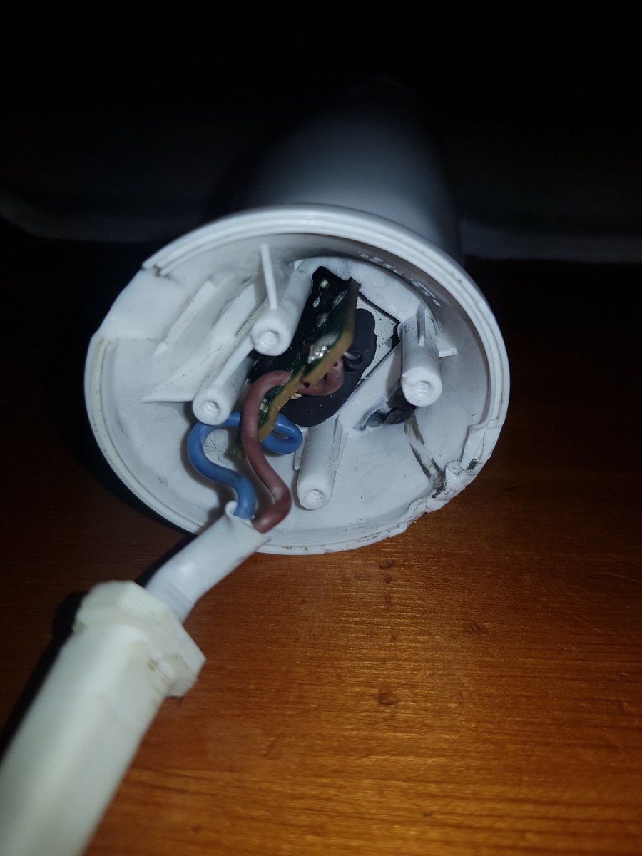

Im Netz sind viele unterschiedliche Videos zu finden. Aber so, wie ich
das sehe, passen viele nicht auf diesen Mixer.
Passen tuen leider nur diese drei
https://www.youtube.com/watch?v=Jd-DwdPON4Y&t=42s
https://www.youtube.com/watch?v=UtLse43vFqw
https://www.youtube.com/watch?v=3Wr6GoDNacg

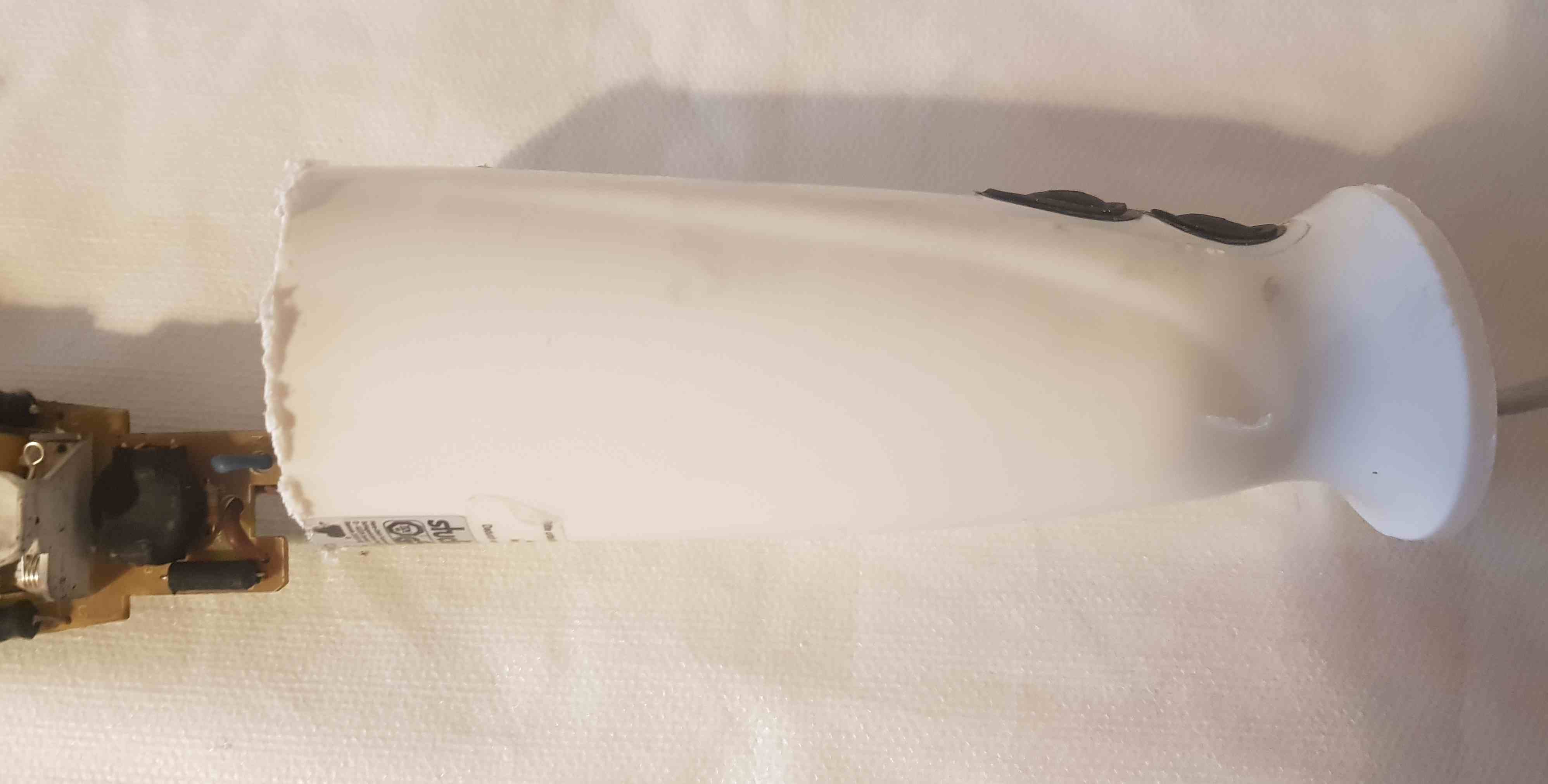

Alle versuchen mit einem Tapetenmesser, Schraubenzieher oder
Küchenmesser das Teil zu öffnen-mit leider auch bescheidenem Ergebnis,
wobei das letzte Video meiner Vorgehensweis sehr nahe kommt. Motor ist
zwar draußen, aber Teil ist ingesamt für den Müll jetzt

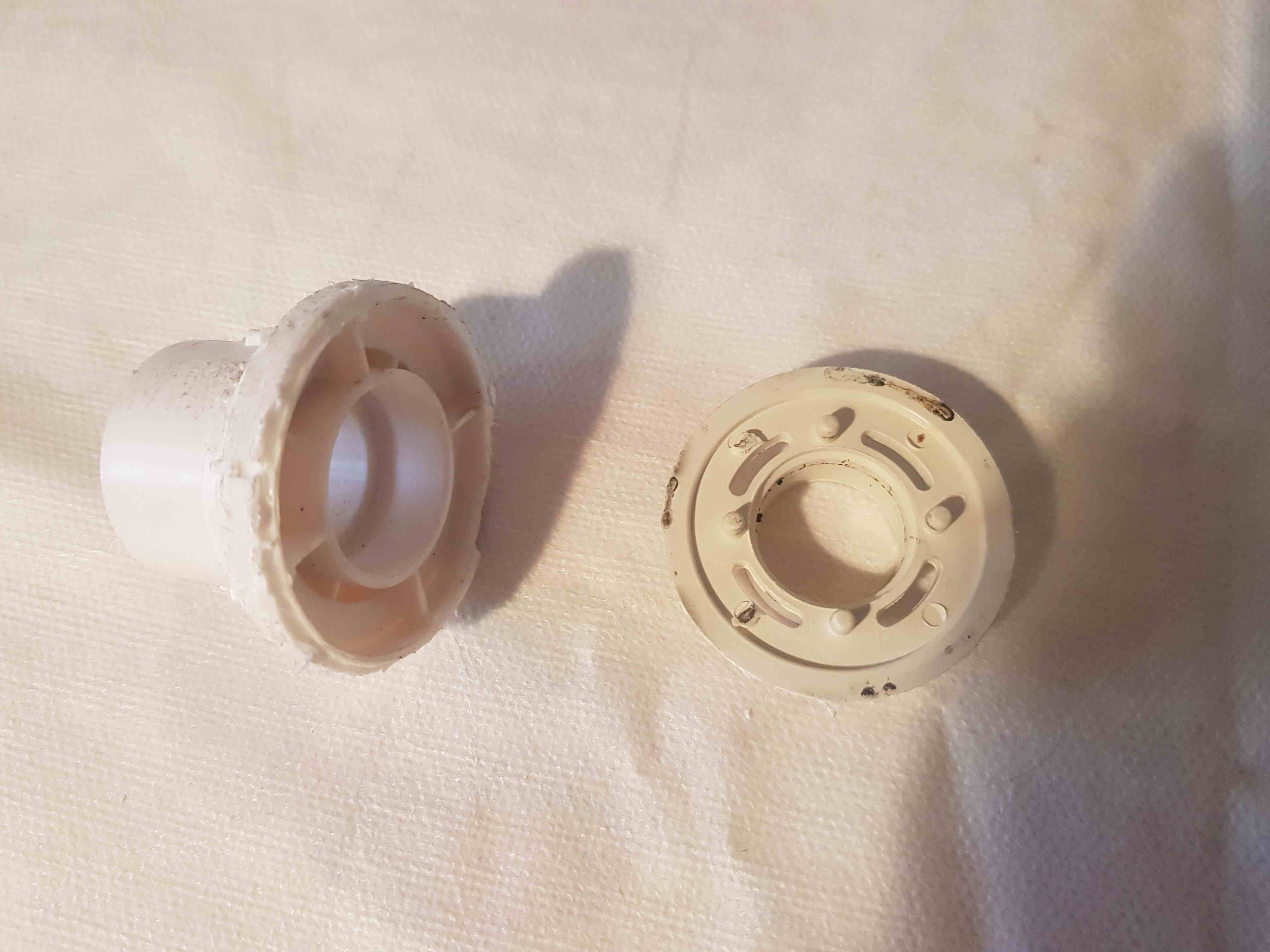

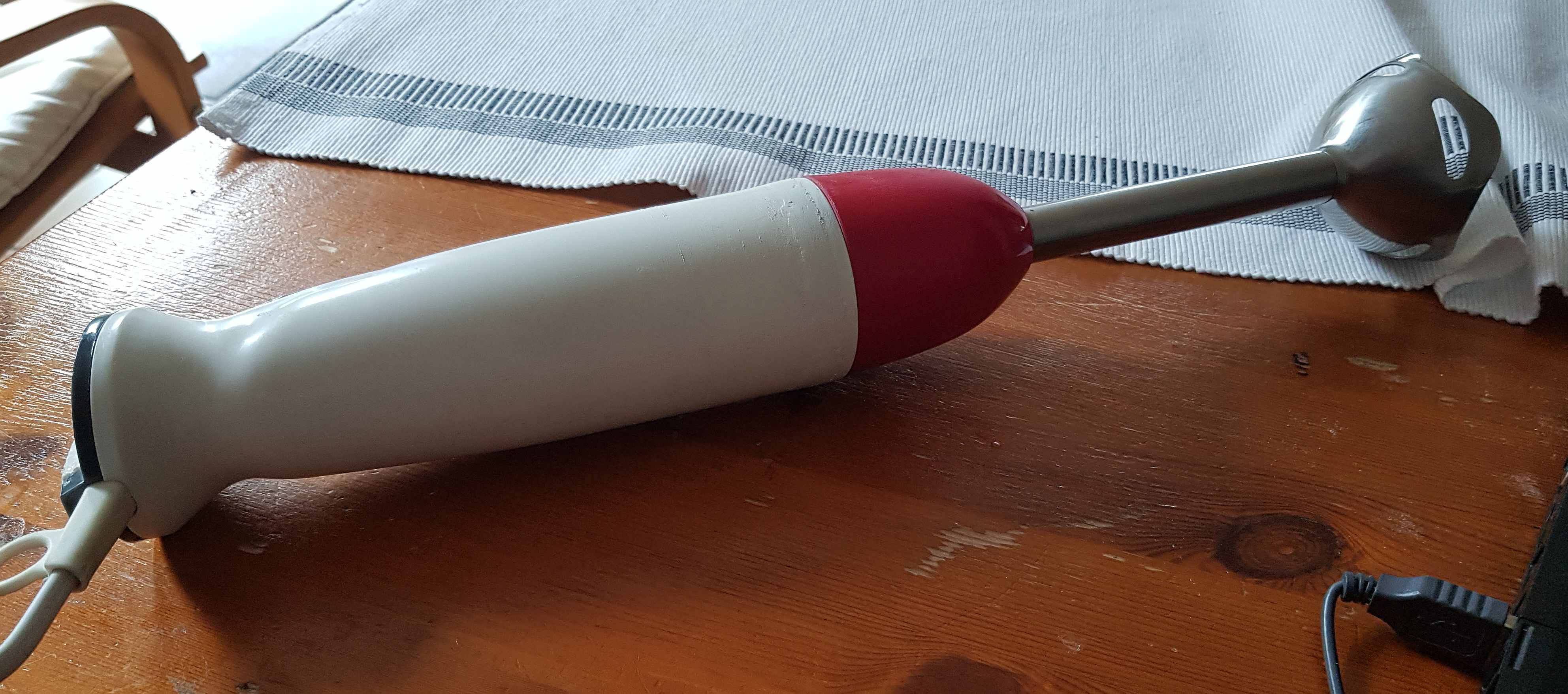

Also wenn du dir den Stab genau ansiehst, verjüngt sich das Gehäuse nach
unten doch sehr. Da passt nie und nimmer das Motorgehäuse durch.
von Ralf X. (ralf0815)
Normale Menschen benutzen Stabmixer mit dem Mixstab nach unten..
Und für die ist die Verjüngung wohl oben unter dem Kabelanschluss.

Also es kann sein dass der Stabmixer gleich aufgebaut ist wie eine
elektrische Zahnbürste.
Dann musst du versuchen mit einer Pumpenzange (vorher ein Tuch
rumwickeln) das Teil so zu "quetschen" (dort wo es zusammengeführt
ist)daß es sich verformt und dabei dann herausgezogen werden kann.

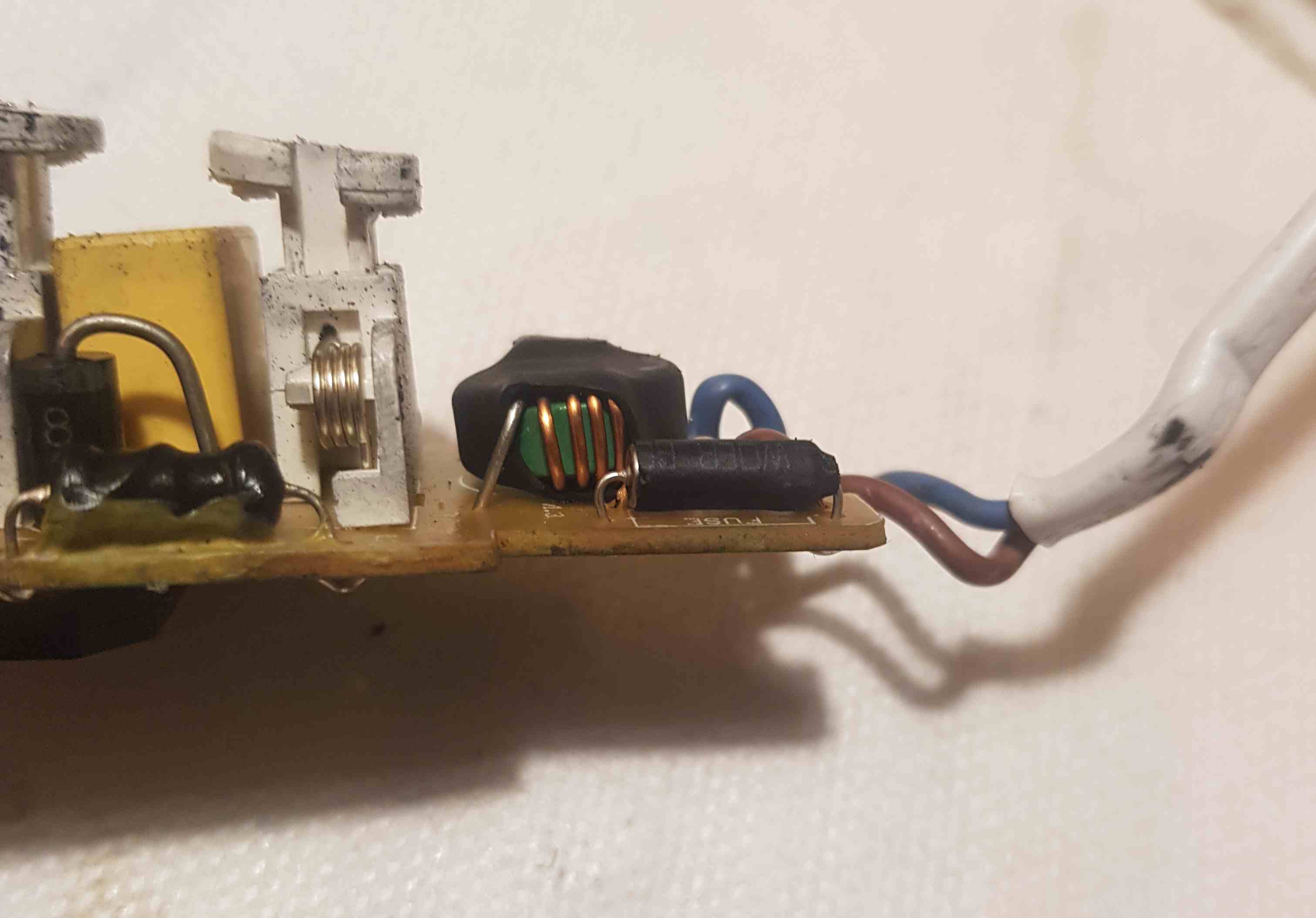

Genau so hatte ich das gemeint mit "wenn du aufgibst und das Gehäuse von
unten her dann mal zerstörend öffnest"...

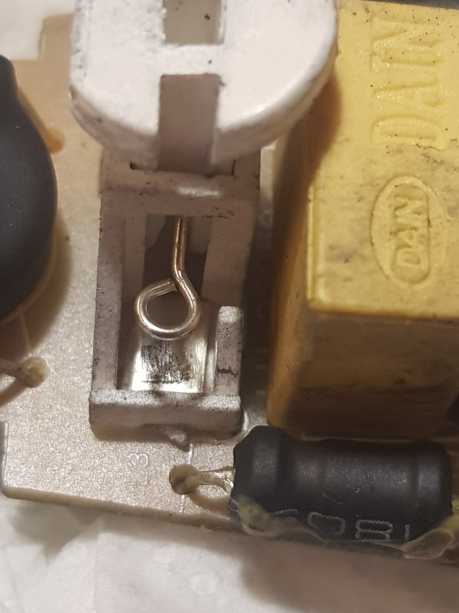

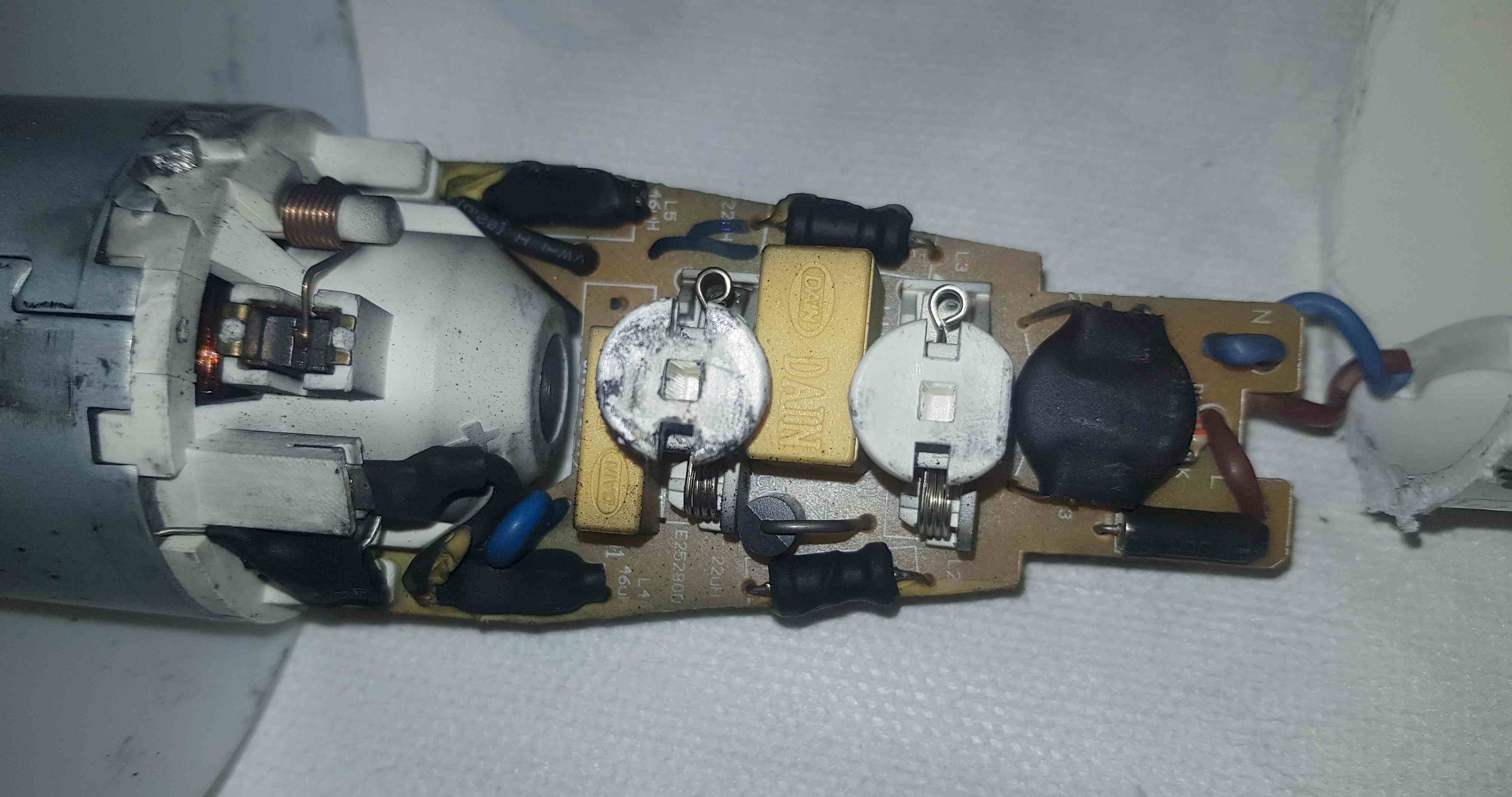

"wo rohe Kräfte sinnlos walten, da kann kein Knopf die Hose halten"

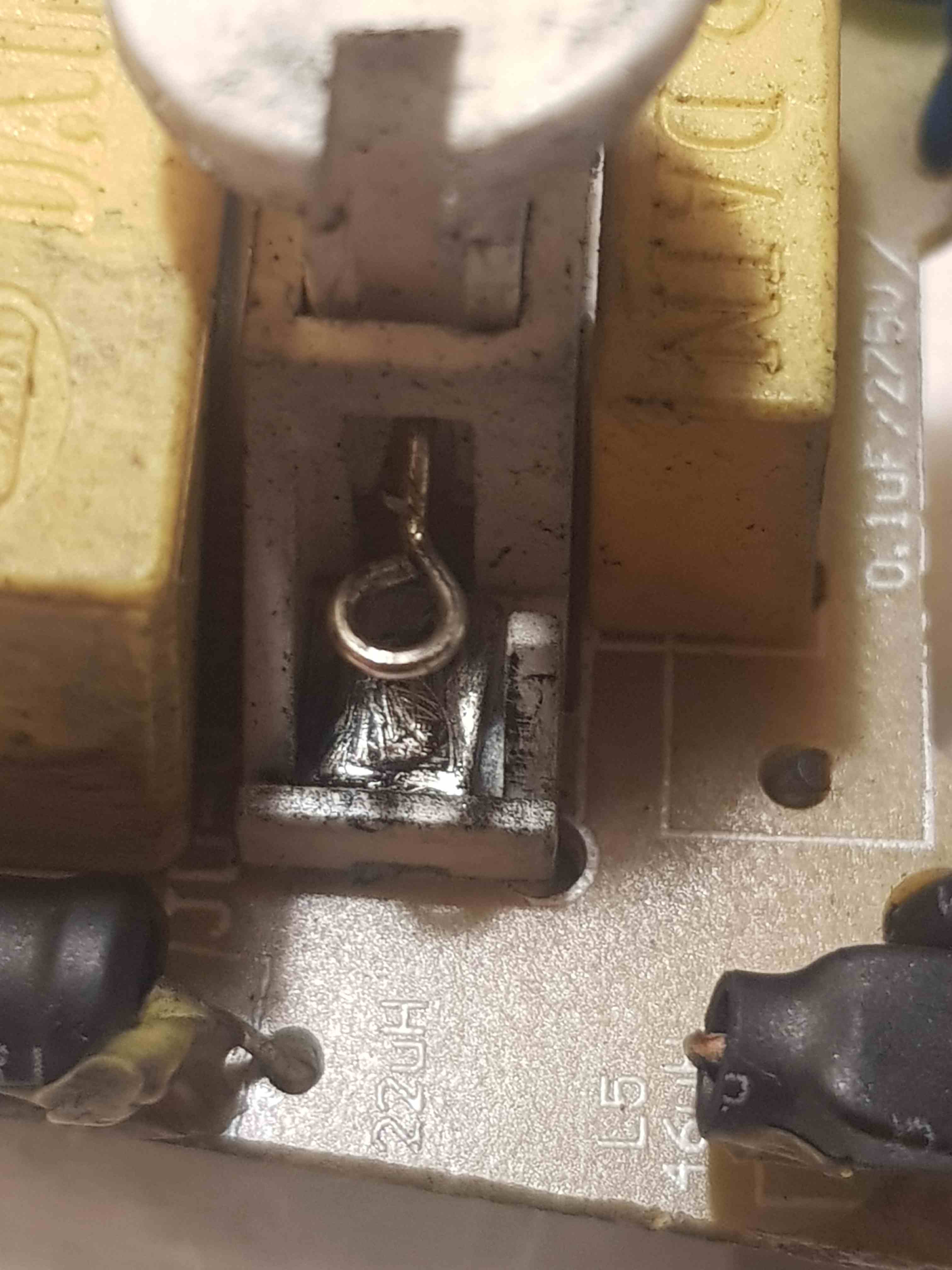

Leider zeigt das Video nicht ausreichend, ob oder wie das Gehäuse bei
der Kabeleinführung aussieht. Ein kurzer Blick ins Gehäuse-Innere in dem
Video läßt vermuten, dass an dem Ende vom Gehäuse der Motor und eine

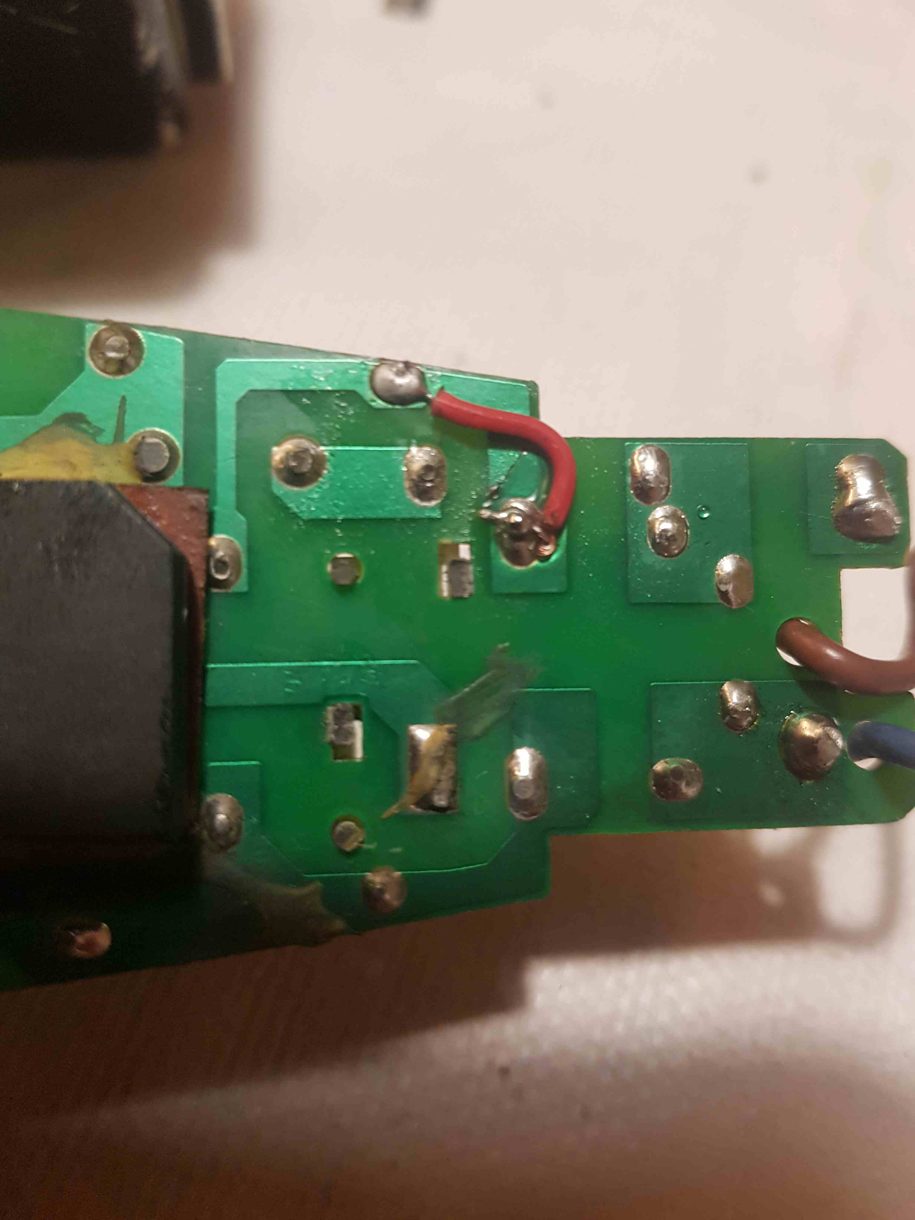

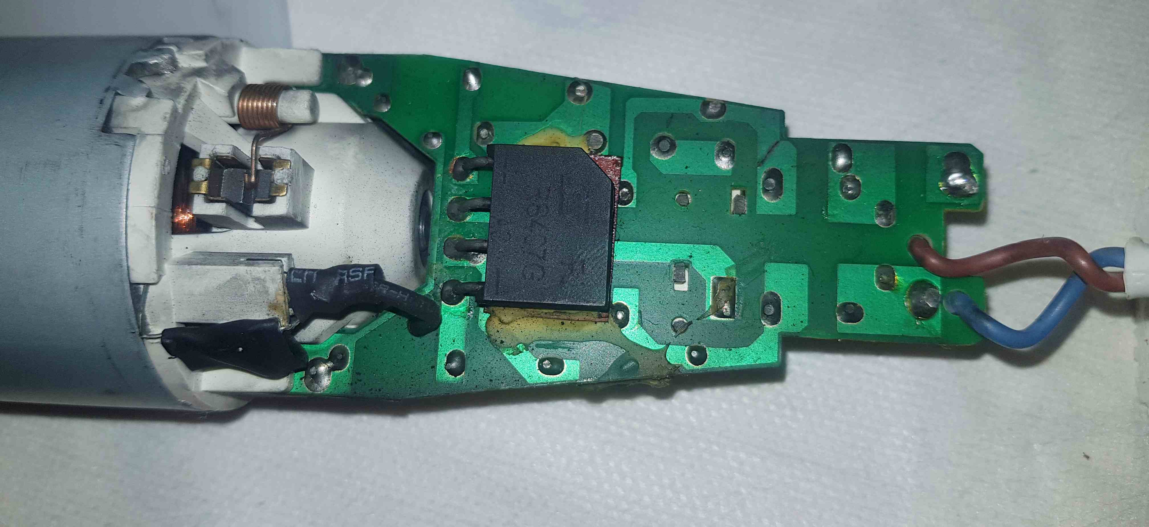

Steuerelektronik befestigt ist. Frage ist, wie man die Innereien  "von
außen" los bekommt
Das man den Motor incl. Getriebe "irgendwie" auch da "nach vorne"
rauszerren kann, wurde ja in dem Video gezeigt. Incl. rausgezuppelter
Feder von der Kohle, und sogar einem Triac (oder so). Das Problem
scheint mit aber nicht so sehr der "Ring" innen rund ums Gehäuse zu sein
Die hier vorgestellte Vogehensweise ist irgendwie wie
"Blinddarmoperation durch den Schliessmuskel hindurch"
Also Leute, ich hab euch ja paar Bildchen versprochen. Teil ist ja jetzt
zerlegt, nun geht es an die Fehlersuche. Vielleicht sind es auch nur die
Kohlen, aber die sehen  nicht so aus, als könnte man sie ersetzen.
Ich denke trotz allem und insbesondere trotz der brachialen Gewalt, um
das Teil zu öffnen, dass ich es hinterher fast in den selben Zustand
bekomme wie vor der Gewaltattacke-mal sehen.
Und nochmals: da steckt, wie bei anderen auch zu lesen war, einfach 95 %
Neugierde drin, um rauszukriegen, warum dieses Teil jetzt krepiert ist,
Billigteil hin oder her (wie von Ove M sehr schön dargestellt)
von Thomas W. (goaty)
Das heißt das Teil war verklebt oder verschweißt ?
War der schwarze Riß hinten an der Platine schon ?
von John B. (craftsman)
Wiebitte? Ganz im Gegenteil: Die Kohlen sind sehr leicht zu ersetzen.
Was das betrifft, ist der Motor recht Service freundlich gebaut. Die
Frage ist, ob es sinnvoll ist. Bekommen die Kohlen noch ausreichend
Anpressdruck von den Federn, oder sind sie schon zu kurz? Überprüfe das.
Dann putze den Kohlestaub weg, messe die Platine durch und zeichne die
Schaltung auf. Dann ist der Fehler leicht zu finden.
Mw ist aber die Wicklung defekt oder der Kollektor, aber auch das ist
leicht zu überprüfen.
mfg John
Ja, war wohl veklebt, der Riss ist mir noch nicht aufgefallen.
Danke für den Hinweis
Könnte schon der Fehler sein, obwohl ich nicht weiß, ob dass vielleicht
beim Rausziehen oder Rausdücken des Motors passiert sein könnte.
Check das aber als erstes !

Lars B. schrieb:
> Teil ist ja jetzt zerlegt, ...
Du hatetst ja das Kunststoff-Gehäuse in Höhe des Motors rundum zersägt.
Konntest du denn den oberen Teil des Gehäuses (da wo das Netzkabel
reingeht) unbeschwert abziehen?
Wie wäre denn deine Öffnungs-Vorgehensweise, wenn du ein baugleiches
Gerät noch mal öffnen müsstest?
von Carypt C. (carypt)
Da hätte man die untere Kante mit einem Holzstück oder
Schraubenziehergriff verprügeln müssen, bis sich die Verklebung löst.
Danke fürs Zeigen. Was wird das runde Schwarze sein ?
Wegstaben V. schrieb:
Ja, das ging dann einfach mit dem Abziehen. Die andere Frage ist echt
schwierig bei dieser Art des Verklebens/Verschwißens und es kommt klar
darauf an, wo das Teil wieder verwendet werden soll. Wenn du es weiter
zuhause benutzen willst würde ich fast dazu raten, es exakt beidseitig
seitlich aufzuschlitzen und dann wieder verkleben. ( Sekundenkleber und
Natron hält das besser zusammen als vorher, auch wenn hier jetzt wieder
Gelächter kommt) Oder du fräast es wie ich, einfach vorne rundherum auf.
Aber in den Videos sieht man ja auch, dass es mit dem Tapeziermesser
u.U. auch schon reicht.
von Cha-woma M. (Firma: --------------) (cha-ar-196)
Weis jezt nicht ob schon einer oberhalb es genannt hat.
Auf Bild 2 scheint unter dem Aufkleber sich die Kontur von einer
Schraube abzuzeichnen.
Mal einfach die Plakette abziehen und nachsehen!
Das hab ich direkt schon am Anfang gemacht. Da ist nur öder Plastik
dahinter, aber nicht die Spur einer Schraube !
Geh mal von einer Art Keramikkondensator aus. Aber H.H. weiß das 100 %
von Marcel V. (mavin)
> Du hattest ja das Kunststoff-Gehäuse in Höhe des Motors rundum zersägt.
Das war gar nicht erforderlich gewesen. Er hätte einfach nur den
Schraubenzieher in die Trennfuge von Motor und Gehäuse reindrücken
müssen, so wie es im Video gezeigt wurde.
Er darf dabei nur nicht mit dem Schraubenzieher abrutschen und ihn sich
dabei in die andere Hand stechen!
von H. H. (Gast)
Lars B. schrieb:
Wenn das Ding nahe am Netzanschluss gemeint ist: Gleichtaktdrossel.

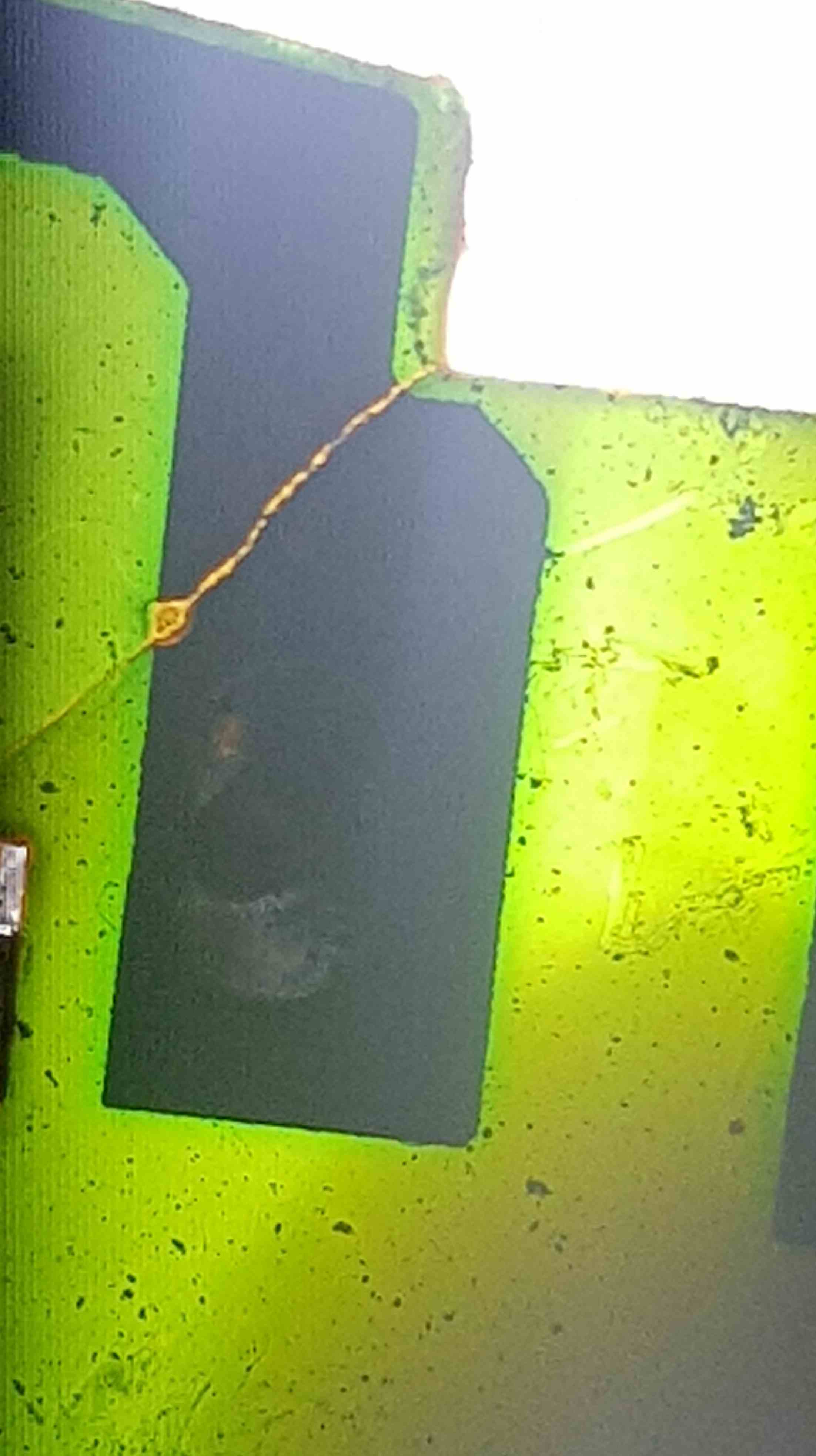

So Leute,
1. der Mixer läuft wieder wie ein Spinnrad und nur, weil ihr Augen wie
ein Luchs habt
2. H.H hat mal wieder recht ! Am Bild erkennt man, dass es eine Drossel
ist
Ich liebe dieses Forum, auch wenn es durch den einen und anderen Troll
auch unterirdische Kommentare gibt bzw. man einen Tritt weit unter der
Gürtellinie erhält. Aber die meisten helfen einem definitiv weiter und
finden auch den Fehler. Ich fungiere dann nur noch als ausführendes
Organ.
Thomas W brachte den entscheidenden Hinweis nach der unterbrochenen
Leiterbahn. Die hab ich gelötet und fertig wars
Außerdem hab ich die Tastkontakte gesäubert. Waren ziemlich korrodiert
Die beiden Kohlen reichen noch aus.
Morgen gehts an den Zusammenbau und ans Verkleben und dann präsentier
ich euch mal das Teil.
So, Teil ist wieder fertig und läuft winwandfrei.
Sieht zwar nicht mehr wie neu aus- aber funktioniert.
Danke für die Tipps !

von Klaus R. (klaus2)
> Leiterbahn.
...und wie in aller Welt ist die mechanisch so beansprucht worden???
Schön gemacht! *****
Klaus.
von H. H. (Gast)
Klaus R. schrieb:
>> Leiterbahn.
Gestanzte Presspappe und Innenecke ohne nennenswerten Radius, da braucht
es nicht viel Belastung.
von Wolf17 (wolf17)
H. H. schrieb:
> Hut ab, das hast du gut geflickt
Mit was ist der Sägespalt so perfekt überbrückt? Epoxy und Lack? Oder
war da Reserve in der Länge, so dass glatt schmelzen gereicht hat?
Sieht tatsächlich sehr gut aus! Respekt. Dabei war ich der Meinung, dass
die Reparatur solch eines Biestes nicht lohnen würde. Habe zwar selber
vielen alten Kram instandgesetzt, aber bei derart verklebt hätte ich
zugegebenermaßen aufgegeben. War jedenfalls ein interessanter Thread.
Wolf17 schrieb:
Mach das schon länger mit Sekundenkleber und Natronpulver, Das reagiert
sofort miteinander und hält wirklich bombenfest. Sekundenkleber allein
geht bei Belastung sofort wieder auf, aber nicht iVm mit Natron. Kann
sofort auch geschliffen werden, dann bisschen Farbe drauf -und gut ist !
