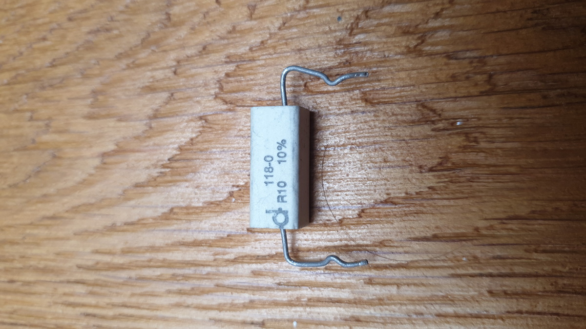

Hallo zusammen
Ich habe hier einen Widerstand. Wenn ich den messe, sagt das Fluke zu
mir 0,1 Ohm (Exkl. Eigenwiderstand).
Woran erkenne ich das am Aufdruck? Und was soll man mit einem 0,1 Ohm
Widerstand anfangen, der um die 5W haben könnte?

100mOhm 10% ca 5W.

R10

Strom messen über den Spannungsabfall am Widerstand.

An R10. Das R ist das Komma, also 0,10

Shuntwiderstand.

Shunt

Das 'R' ist Komma und Messbereich zugleich.
0R1 = 0,1Ohm
M47 wäre 470kOhm..

Bei ca 7 A fallen 0,7 V ab und knapp 5 Watt. Also zum Strom mesen
geeignet.

Bis 7A durchleiten und z.B. den Spannungsabfall messen um den Strom zu
messen.

Okay, wunderbar!
Danke euch allen. Das war mir nicht geläufig. Auch das mit dem M nicht
als Mega aber jetzt ist alles klar.
Danke euch allen!

Gerüchteweise gibt es noch andere Anwendungen für solche Widerstände:
Man legt sie in die Emitterleitung eines Leistungstransistors,
Gegenkopplung genannt. Wenn sich aufgrund von Erwärmung der Strom
erhöht, verschiebt es die B-E-Spannung entgegengesetzt.
Ebenso braucht man sie, wenn mehrere Transistoren parallel geschaltet
werden, um die Stromverteilung zu verbessern. Als Beispiele
Labornetzgeräte oder elektronische Lasten.
