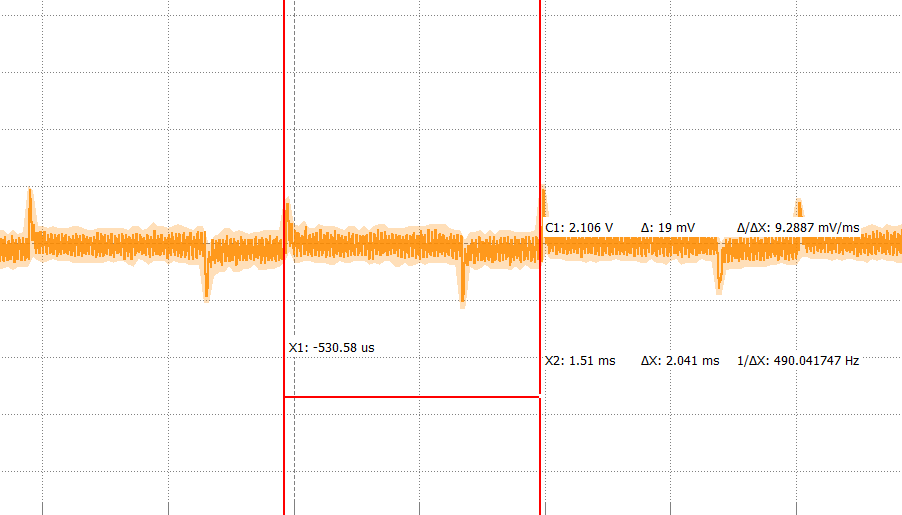

Martin H. schrieb:
> Bitte mal mit dem Scope (Tastkopf 1:10) an Pin XTAL2 messen, ob da ein
> Signal kommt. Ansonsten Quartz und beide Kondensatoren raus und einen
> stabilen externen Takt von z.B. 8 MHz an XTAL1 einspeisen
Hab ich gemacht. Es liegen komischerweise nur ca. 500 Hz an XTAL 2
(siehe Anhang). Vielleicht erklärt dass das Problem. Ich probiere es
heute Abend mal mit den vorgeschlagenen 1 MHz.
S. L. schrieb:
> Was steht genau auf dem Quarz, und was auf den beiden Kondensatoren? Ich
> frage, weil hier schon manchmal pico und nano verwechselt wurde.
Auf dem Quarz: 8.000 und auf den Kondensatoren: 221.

von Arduino F. (Firma: Gast) (arduinof)
Ohne in die Liste gesehen zu haben:
Das sind 220pF und nicht die gewünschten 22pF
Im Eingangsposting waren es noch 12MHz, jetzt 8?

von Johannes (joeto)
Klappt jetzt :) Auch das Flashen ging problemlos.
Es lag tatsächlich an den 220 pf statt 22 pF. Ist mir jetzt echt
peinlich!
Vielen Dank für eure Mühe und den tagelangen Support.
