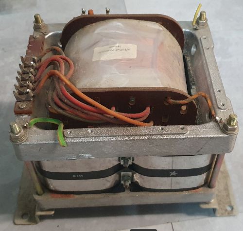

Hallo Zusammen,
bei mir liegt ein alter Trafo, den ich mal mitgenommen hatte.
Da war ein Zettel dabei, welcher versucht die Windungen zu
dokumentieren.
Und es gibt ein Typenbezeichnung auf dem Trafo.
"Siemens B71825-A170-B997/51"
Sonst leider nix.
Ich weiss nicht, wieviel VA das Ding kann.
Würde es gerne als Trenntrafo für die Werkstatt nutzen wollen.
Im Internet konnte ich nichts finden.
1.) Kennt jemand die Normenklatur der Typbezeichnung (siehe Foto)?
2.) oder Ihr wisst schon bescheid und kennt die leistung :-)
Würde mir enorm helfen.
Viele Grüsse und Dankeschön.
Tuncay

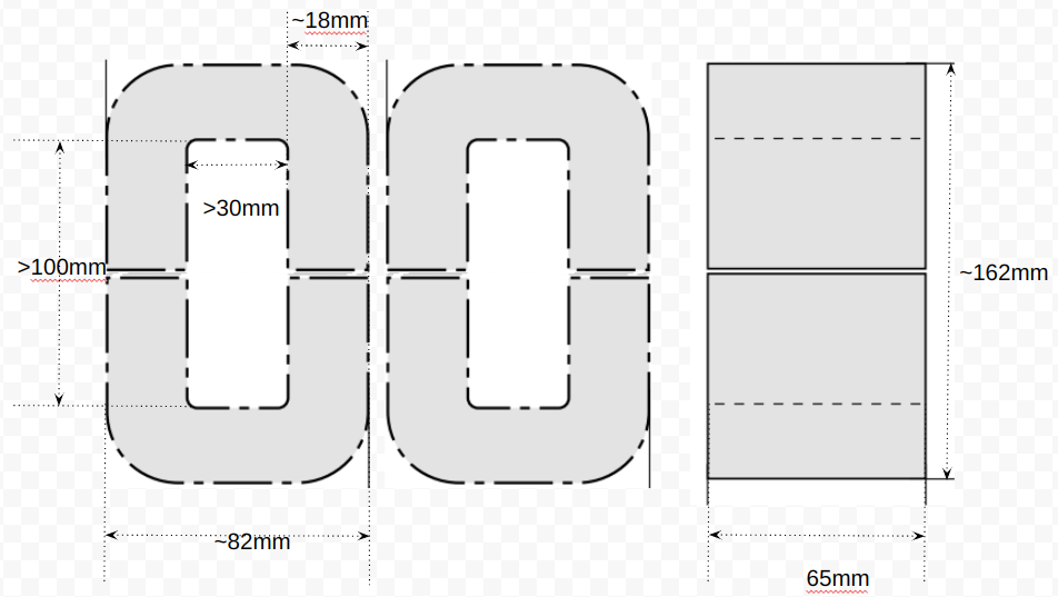

Miss mal den Trafokern, mechanisch.

von Harald W. (wilhelms)
Ähnlich grossen Trafo mit Schnittbandkern im Netz suchen
und dessen Leistung übernehmen.

von H. H. (Gast)
Tuncay schrieb:
> 150mm x  120mm x 100mm
Ich meinte den Kern, nicht den Rahmen.

von Tuncay (fecixus)
H. H. schrieb:
> Tuncay schrieb:
Yep, Du hast Recht, falsch gemessen.
Jetzt habe ich es mal soweit machbar gemessen. Siehe Bild..
Es sind einige Millimeter daneben. Aber im Groben sollt es passen.
Danke für die Mühe

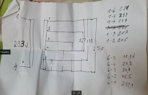

von Andrew T. (marsufant)
Tuncay schrieb:
> Vielen Dank für die Infos!.
> Ich werde es mir den Link reinziehen, nach meinem Feierabend :-)
Ja.
Und denke bitte daran das Du Primär und sekundär  vertauscht hast.
Denn Deine Wicklung mit den vielen Anzapfungen (rechte Seite Deiner
Skizze) ist die näher an der Kernmitte liegende (so sehe ich das linke
Foto des Trafos im eingangspost) und damit PRIMÄR.
Die mit 1-4 linksseitig bezeichnete ist dann Sekundärseite.
Also ca. 230VA. Letztlich 230...290VA je nach ausgelegter
Magnetisierung.
Mehr als das Doppelte der 85VA von Hobby's Trafo  .-)
Andrew T. schrieb:
> Ja.
Ja das Papier mit der Skizze war im Trafo gesteckt,
nicht von mir gemessen. Sehr guter Hinweis mit Prim/Sek.
Danke!
