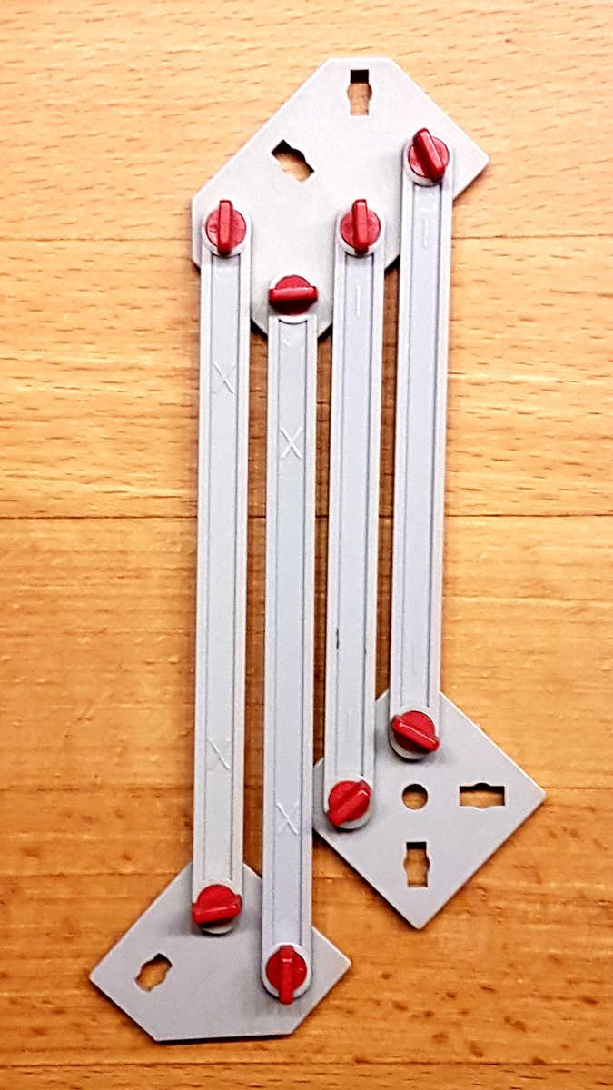

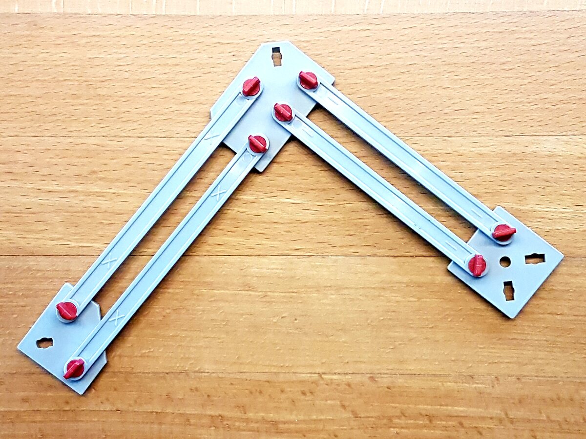

von Kolja L. (kolja82)
Nils B. schrieb:
> Pappstreifen und Reißzwecken
Ja, das war mein erster Gedanke, aber das lässt sich nicht so schön von
mehreren Menschen an unterschiedlichen Orten vergleichbar umsetzen.
Im Anhang mal mein Versuch von letzter Woche.
Breite der Streifen ca 20mm,
Länge ca 600mm und 500mm.

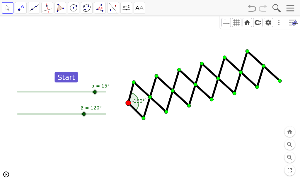

GeoGebra ist für solche Dinge IMHO hevorragend geeignet.
Das ist ein für den Schulunterricht konzipiertes (und damit recht leicht
zu bedienendes) Programm für interaktive Geometrie (und noch viele
weitere Dinge):
  https://www.geogebra.org/
Man kann es herunterladen
  https://wiki.geogebra.org/en/Reference:GeoGebra_Installation#GeoGebra_Classic_6
und lokal installieren oder online im Webbrowser benutzen:
  https://www.geogebra.org/classic
Ich habe damit mal die Mechanik der Scherenlampe konstruiert. Die
angehängte Datei kann in die oben verlinkte Online-Version der Software
geladen und ausgeführt werden. Mittels zweier Schieberegler wird die
Mechanik in zwei Freiheitsgraden bewegt, mit dem Drücken des Startknopfs
das Ganze animiert.
von Michael M. (Firma: Autotronic) (michael_metzer)
Kolja L. schrieb:
> aber das lässt sich nicht so schön von mehreren Menschen an
Der Fischertechnik Statikbaukasten enthält viele Streben mit
aufgedruckten Längenangaben (Rückseite) und Knotenbleche. Dadurch ist
eine Reproduzierbarkeit gewährleistet.
Das sieht ja erstmal gut aus und dank seiner Beispiel Datei konnte ich
auch schon die Animation testen.
Danke dafür 😃
Aber noch habe ich nicht verstanden, wie ich dort Elemente "zeichne".
Über die Funktionsparameter?
Wenn nicht und ich nur zu blöd (ehr ungeduldig) bin, dann ist es der
beste Vorschlag bisher.

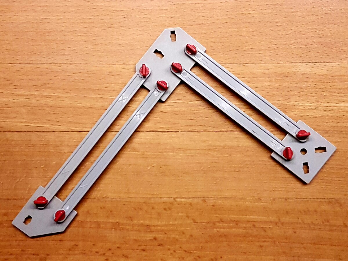

Kolja L. schrieb:
> Dein Beispiel lässt sich auch nicht ganz zusammen klappen.
Wenn man die Streben etwas anders montiert, dann lässt es sich sogar
ganz zusammenklappen.
Wer es nachbauen möchte, hier sind die Streben 106 und 90 eingesetzt
worden.
Das geht im Prinzip wie das aus der Schule bekannte Konstruieren mit
Zirkel und Lineal, nur dass neben Zirkel und Lineal noch etliche
weitere, leistungsfähigere Werkzeuge zur Verfügung stehen.
Man fängt mit dem Platzieren von unabhängigen Objekten an. Das können
bspw. frei verschiebbare Punkte sein oder – wie im obigen Beispiel –
Schieberegler, über die variable Parameter festgelegt werden.
Darauf aufbauend können Geraden, Strecken, Kreise, Schnittpunkte usw.
definiert werden. Die dafür benötigten Werkzeuge finden sich im oberen
Bereich des Fensters. Für die Konstruktion braucht man oft Hilfslinien
und -kreise. Am Ende wird das Ganze noch verschönert, indem man die
Hilfsobjekte ausblendet und die noch sichtbaren Objekte mit Attributen
wie Farbe, Linientyp und stärke usw. versieht.
Werden nun die unabhängigen Objekte verändert, werden automatisch alle
davon abhängigen Objekte neu berechnet und nachgezogen.
Man kann die Funktionen und deren Argumente im "Algebra"-Unterfenster
auch per Tastatur hinzufügen und editieren, das ist normalerweise aber
nicht nötig, da fast alles auch per Klickibunti geht.

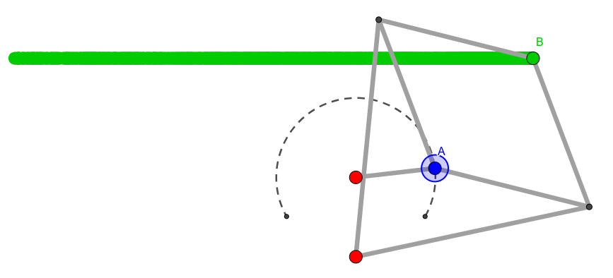

Weil's so schön ist, habe ich noch die geniale Erfindung des Herrn
Peaucellier angehängt. Dieses Koppelgetriebe erzeugt eine geradlinige
Bewegung unter ausschließlicher Verwendung von Drehgelenken (keine
Linearführungen). Man bewege mit der Maus den blauen Punkt (A) und
beobachte die daraus resultierende Bewegung des grünen Punkts (B).
