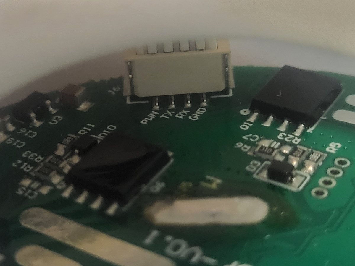

Guten Abend

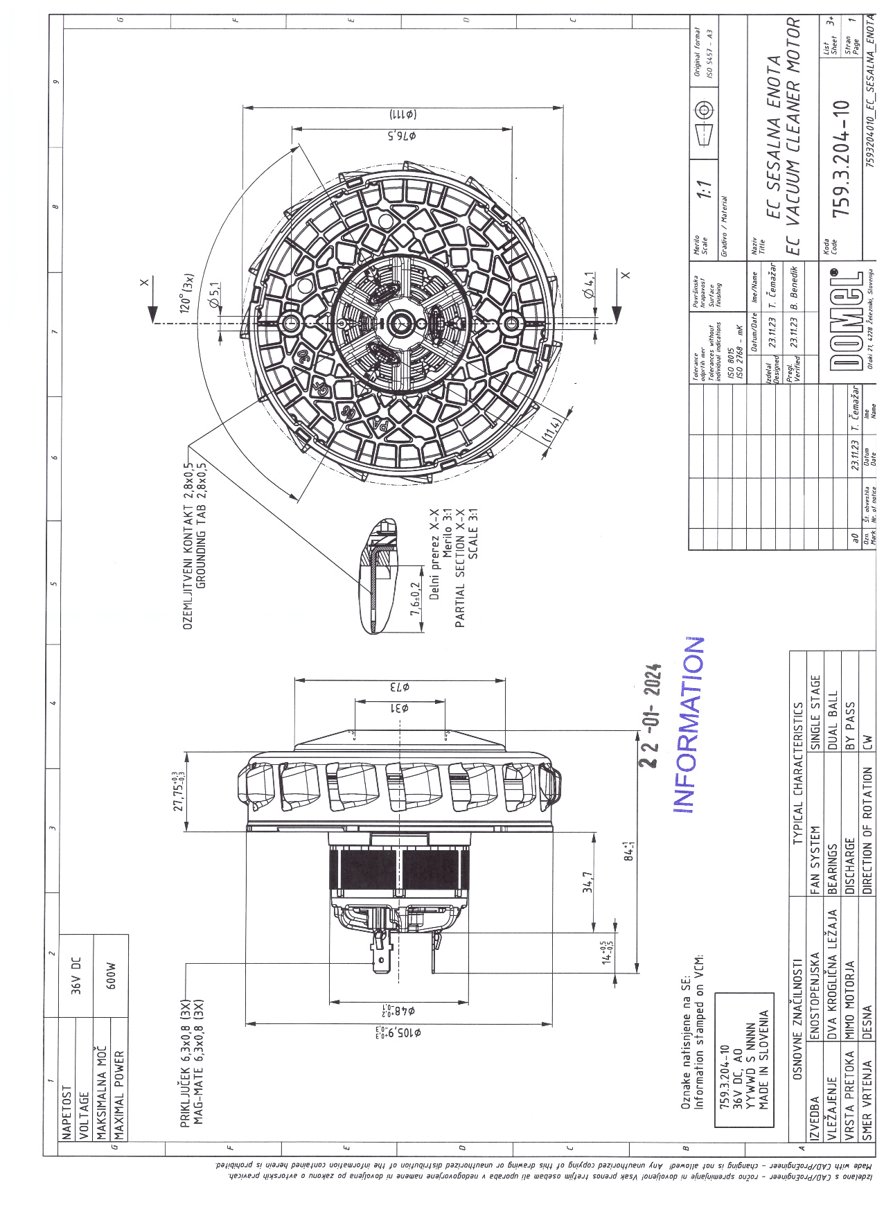

Habe einen Brushless Staubsauger Motor erhalten.
Nun bin ich mir nicht ganz sicher wie anschliessen.
Es hat natürlich das (+DC) und (-DC) und  4 dünne kabel (PWN) (TX) (RX)
(GND)
Für mich wäre es nun logisch das das mit einem Rockswitch Stufe eins
(I)=TX aus  (O) und stufe zwei (II)=RX  verbunden wird.
Der Rockswitch müste also 4 anschlüsse haeben ? Wo kann ich das finden
wie heist das ? Oder bin ich a auf dem Holzweg ?
Beim nochmals durchlesen merke ich das es Irgendwie doch nicht stimmen
kann.
(TX) und (RX) ist doch da wo das Signal rein kommen soll?  Potentiometer
voll offen Potentiometer Halb offen ?
Könnt Ihr mir da helfen?
von J. S. (jojos)
Tx und Rx sind die üblichen Bezeichnungen für Transmit/Receive
Leitungen. Das Ding kann einen Controller draufhaben der von einem
anderen gesteuert wird, kein einfacher Schalter.

Bruelisauber H. schrieb:
> Was braucht du noch für infos ?
Das Datenblatt vom Produkt, bzw das Dokument, welches diese
Schnittstelle beschreibt.
von J. S. (jojos)
Und das muss man beim Hersteller anfragen und Glück haben, meist wollen
die sich nicht mit Endkunden herumschlagen.
Wenn die Ansteuerung vorhanden ist kann man versuchen durch mitsniffen
das Protokoll zu entschlüsseln. Ansonsten wenig Chancen.

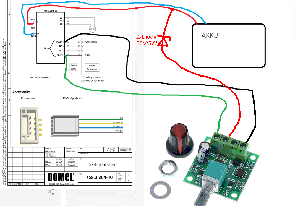

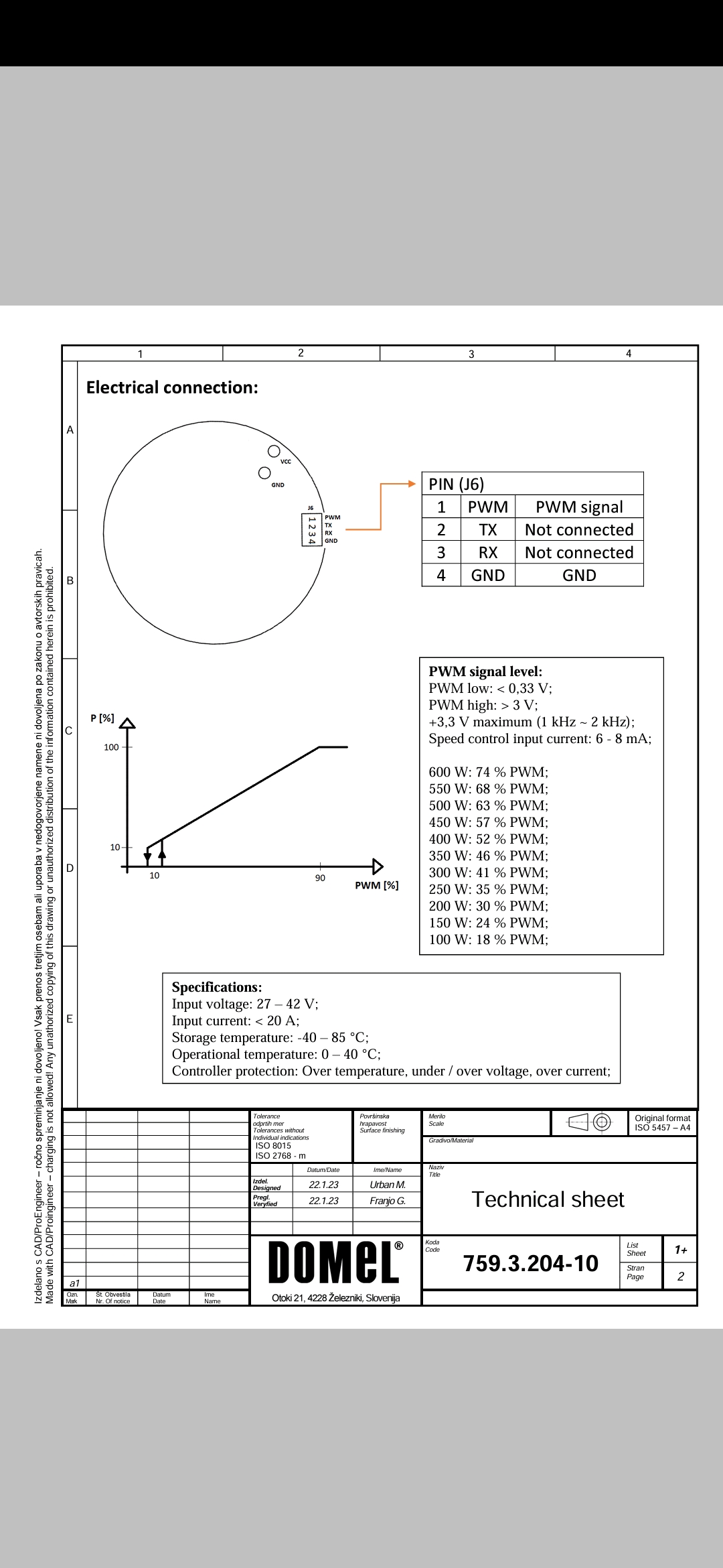

von Bruelisauber H. (bruelisauber_h)
Sooo Das hat er mir noch zugesendet.
Steuerung solte nur:
100%  An sein und ca 70% und dan noch aus O% aso eine art switch wäre
ideal.
von J. S. (jojos)
Das ist gut, sehr kundenfreundlich und eher selten.
Damit ist es einfach, das Signal kann analog mit einem 555 Timer erzeugt
werden oder mit einem μC, wo dann über Tasten Stufen gewählt werden
können.
von Daniel D. (danielduese)
Nix UART :-+
PWM max 3.3V, 1-2kHz
Das sind doch mal klare Angaben.
Auf den Duty cyle kommts an, nicht auf die Frequenz.

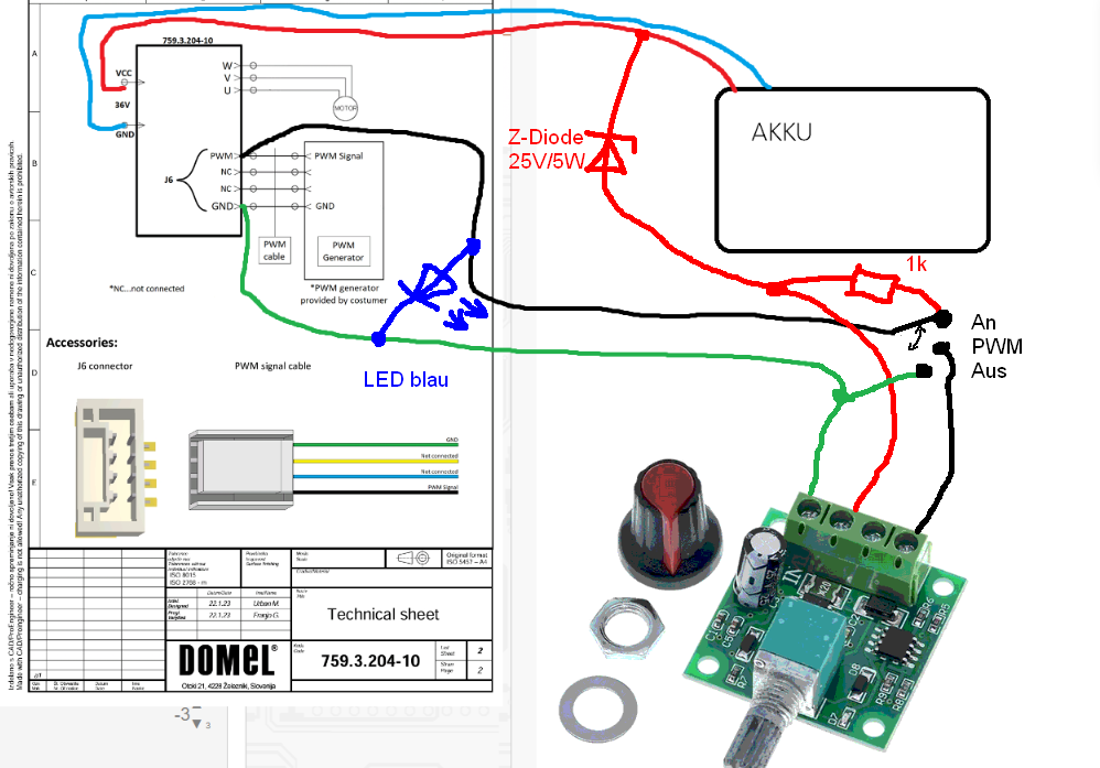

von Michael B. (laberkopp)
Josua B. schrieb:
> Die Steuerung für den Benützer sollte wirklich nur ein aus
Dazu reicht ein Schalter der PWM mit Masse oder +3.3V verbindet.
> und eventuell
> 70 Prozent sein sein
Dazu braucht es einen Oszillator, dessen Ausgang bei der dritten
Schalterstellung auf PWM gelegt wird. Ein TLC555 (CMOS 555) würde gehen.

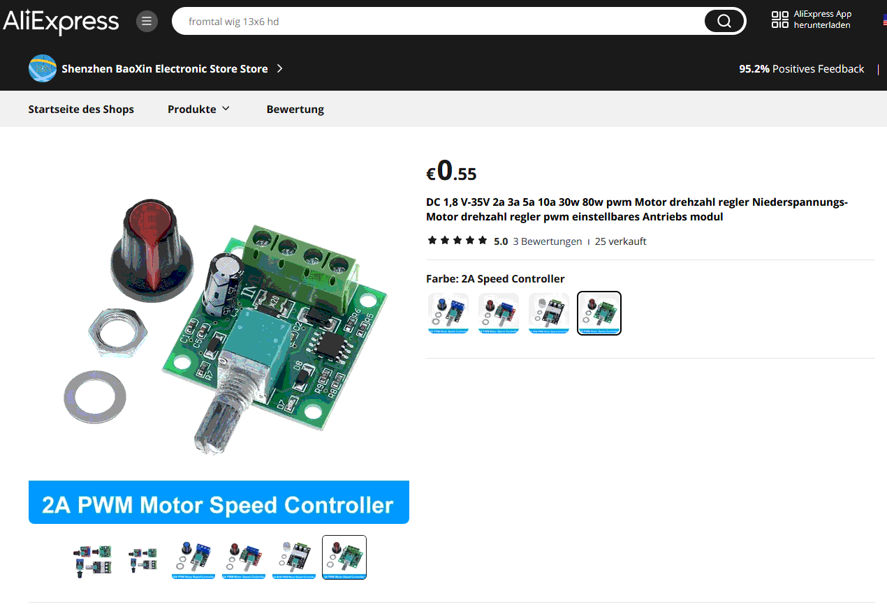

Genau das brauchst du für die 70%-Stellung: Einen PWM-Generator,
aufgebaut z.B. mit dem TLC555. Guck dir das Datenblatt an und verstehe,
wie der arbeitet. Dann ist der Rest nur eine Frage der passenden
Widerstände und Kondensatoren. Wenn du "PWM" und "555" in eine
Suchmaschine deiner Wahl eingibt, wirst du zugeschmissen mit
Schaltungen.

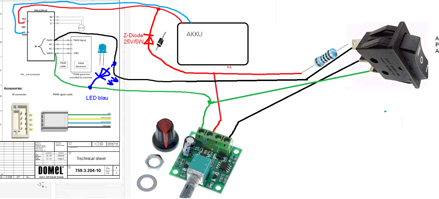

Du wirst einen Schalter mit drei Stellungen brauchen:
Aus - PWM-Signal für 560W (70%) - volle Leistung (100%)

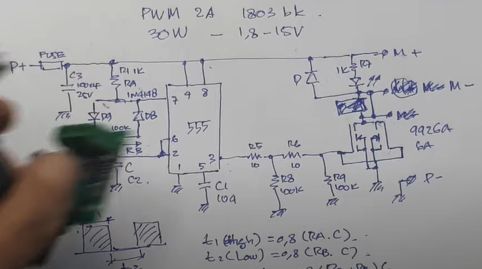

von H. H. (Gast)
C2 muss evtl angepasst werden.

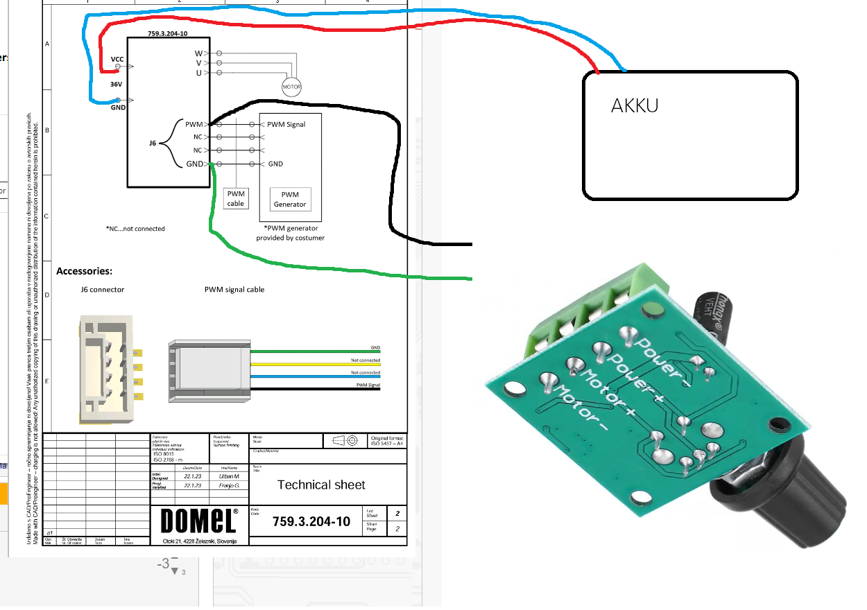

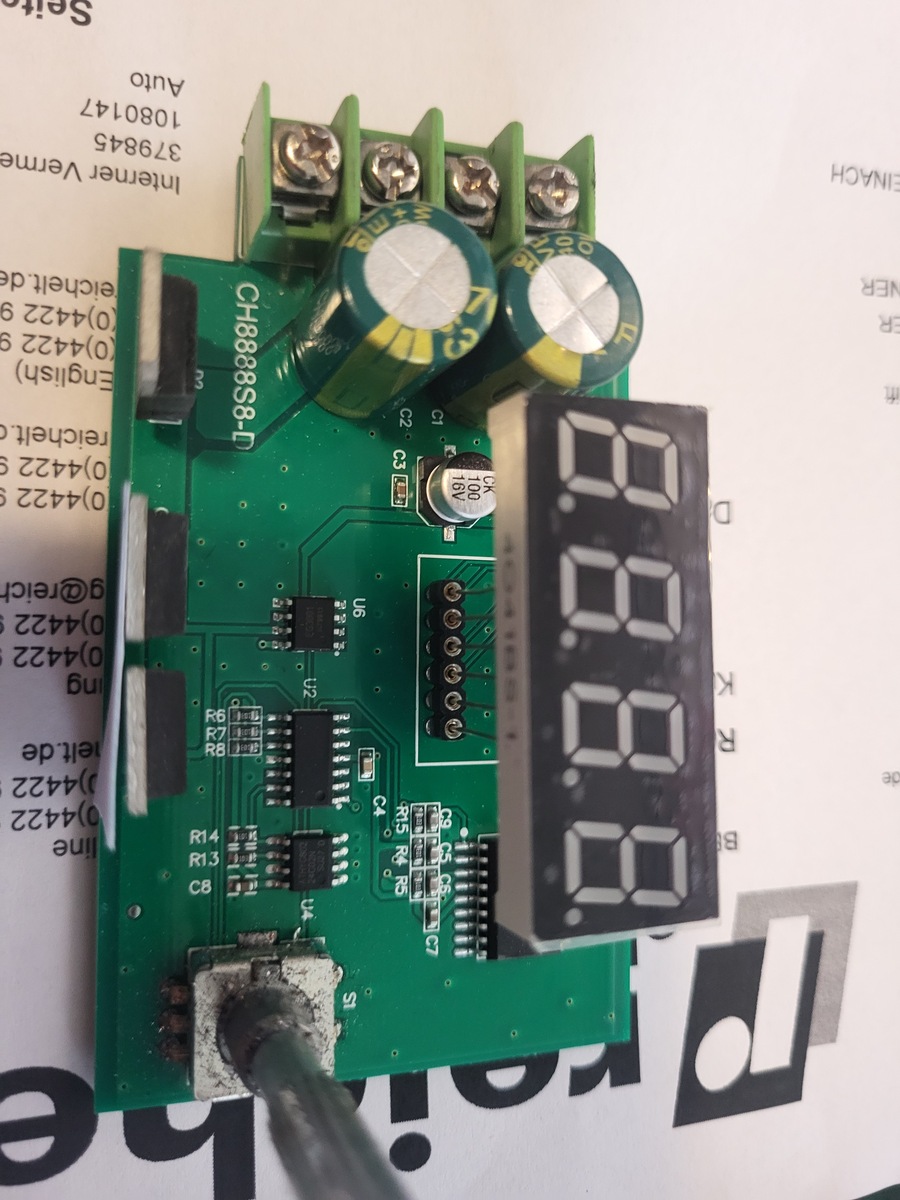

Das ist doch gedacht um einen bürstenmotor zu regeln +/- in +/- out
Vorallem 2 A  das fliegt doch gleich in die luftbei 20 ampere.
Zudem eben alles mit poti und nicht mit (ein) (aus) (70%) Schalter.
von H. H. (Gast)
Beschäftige dich besser mit dem Zählen von Gänseblümchen.
von J. T. (chaoskind)
Das passt schon, da kannste Hinz ruhig glauben.
Das Teil sieht die 20 A von deinem Motor gar nicht. Statt dem
Bürstenmotor schließt du den PWM-Eingang von deinem "Motor" an. Der wird
nahezu keinen Strom ziehen, so als reiner Steuereingang.
Das was du als Motor auf deinem Bild bezeichnest, ist der Controller für
deinen bürstenlosen Motor.
Ja, die Schaltung hat den "Nachteil" der stufenlosen "Regelung".
Möglicherweise lässt sich das Poti durch einen Schalter mit drei
Stellungen und zu ermittelnden Widerständen ersetzen. Wobei das auf dem
Bild eher nach nem Encoder aussieht.
Wenn du mal, wie schon vorgeschlagen "NE555 PWM" bei Google eingibst,
wird dir alles gezeigt, was hier gesagt wurde.
> schnell in paint zeichnen wie wo welches kabel ran kommt. Diskusion
> beendet.
Das Bild hast du doch schon.
Das Bild, Motor- aus Hinz Bildchen an GND aus deinem Bildchen, Motor+ an
PWM. Fertig.
> Wen es darum geht das ihr wollt das ich es selber rausfinde)
Davon wirst du aber auch nicht verstehen, was PWM ist.

Schaltplan des Moduls:
https://youtu.be/esLlFnf3H38?t=36

Ich habe mal eine zeichnung gemacht wäre jemand so nett und würde die
striche vortfüren wo was ran kommt.
Leider nicht, da die auf dem Bild die Anschlussbezeichnungen nicht zu
sehen sind. Du muss also rausfinden, welcher Pin welcher ist, dann kann
ich dir die Strippen verlängern.
Ist das das selbe Produckt ? oder unterscheidet es sich zu dem was hhinz
gepostet hat? https://de.aliexpress.com/item/33039784316.html
Beim bild von hhinz sieht man leider die anschlüsse nicht.
Fals es das gleiche ist hier noch das bild um die Kabel zu verbinden
Ich hab Hinz Bild nicht groß weiterverfolgt, es sieht aber ähnlich raus.
Also bei dem neuen Bild, das rote Kabel vom Akku an Power Plus, das
blaue Kabel vom Akku an Power Minus. Das grüne Kabel kommt an Motor
Minus, das schwarze an Motor Plus. Fertig
P.S. der Akku muss beide Schaltungen parallel versorgen.
> sehen sind.
Wird wohl der sein, den man mit Google und pwm+generator+2A findet:
https://www.amazon.de/Heemol-Switch-Controller-Selbstwiederherstellung-Sicherung/dp/B0B4P9V45V
Und dann muss einfach Motor- an den PWM-Eingang.
Allerdings würde ich dem PWM-Eingang nicht die vollen 36V zumuten und
deshalb eine 25V-Z-Diode (oder besser noch eine 15V-Z-Diode und dahinter
einen 7812) vorschalten.
EDIT:
Dann läuft der Motor immer auf Vollgas, denn da ist laut Schaltplan nur
eine Sicherung zwischen Power+ und Motor+
: Bearbeitet durch Moderator
von H. H. (Gast)
Ja, dann knallts.
von H. H. (Gast)
Lothar M. schrieb:

Ich hab nur das Bildchen angeguckt. Dann ist das doch ne ziemlich blöde
Schaltung, wie soll dann überhaupt PWM rauskommen?
J. T. schrieb:
> Dann ist das doch ne ziemlich blöde Schaltung, wie soll dann überhaupt
> PWM rauskommen?
Die LED samt Vorwiderstand zieht den Ausgang hoch und der Mosfet zieht
ihn runter.
> Was mus das für ein schalter sein?
Einer, der dir gefällt, mit 3 Stellungen, z.B.
https://www.ebay.de/itm/325926439655
> Also gnd mit pwm verbindet?
Entweder GND, oder +3.3V oder den Ausgang des TLC555.
+3.3V----+
  |      o\
TLC555---o \o---PWM
  |      o
 GND-----+------GND
wobei der TLC555 noch Bauteile laut Fatenblatt drumrum braucht und man
sich Gedanken machen muss, wo die 3.3V herkommen, deren Masse(GND) mit
Masse(GND) des Motors verbunden werden muss.
Ob ein fertiger NE555 mit 3.3V auch ausreicht ?
Offiziell nicht, vielleicht geht es trotzdem, sonst auf TLC555 umlöten.
https://www.ebay.de/itm/256334672635
Stimmt, die PWM darf max. 3V3 haben. Das ist mal ein gewagter Wert für
ein Interface, wo sich irgendwer aufschalten kann. Und dann zudem noch
die Schaltschwellen auf 0,3V und 3,0V spezifizieren. Fast schon frech...
Böderweise funktioniert meine Schaltung oben dann nicht so ohne
weiteres. Da muss noch eine Begrenzung auf 3V3 dahinter. Am einfachsten
dürfte das mit einer blauen LED klappen:
https://www.reichelt.de/led-5-mm-bedrahtet-blau-3000-mcd-70--led-5mm-bl-p61102.html
Jetzt hast du mich falsch verstanden ich habe diesen Hier
verwendet.https://besomi.com/product/dc-motor-pwm-speed-controller/
Und nach dem alten foto wo du gepostet hast.
Der pwm den ich habe hat eben einen softstart und man kann ihn
programieren das auf knopfdruck direcht 70 Prozent sind .. su mus man
nicht lange rumdrehen. Würde das wie du es neu gezeichnet hast auch mit
diesem den ich schon habe gehen?
von H. H. (Gast)
Die Frequenz wird zu hoch sein.
Das ist eine heiße Kiste, weil dort ja die Spec "max. 3V3 am PWM
Eingang" sicher verletzt wird. Und "Spec. verletzt" heißt in vielen
Fällen "kaputt gemacht".
> Würde das wie du es neu gezeichnet hast auch mit diesem den ich schon
> habe gehen?
Keine Ahnung, welche Ausgangsstufe der hat. Mach den mal auf und ein
Foto von den Innereien. Aber ich würde auch sagen: du willst da so
langsam eine Herz-OP anfangen (= eine eigene Schaltung bauen), also
solltest du dich um einen Herzspezialisten (= Elektronikbastler)
umsehen.
Der Herzspezialist (= Elektroniker) könnte das mit einem EKG (=
Oszilloskop) binnen weniger Sekunden feststellen.

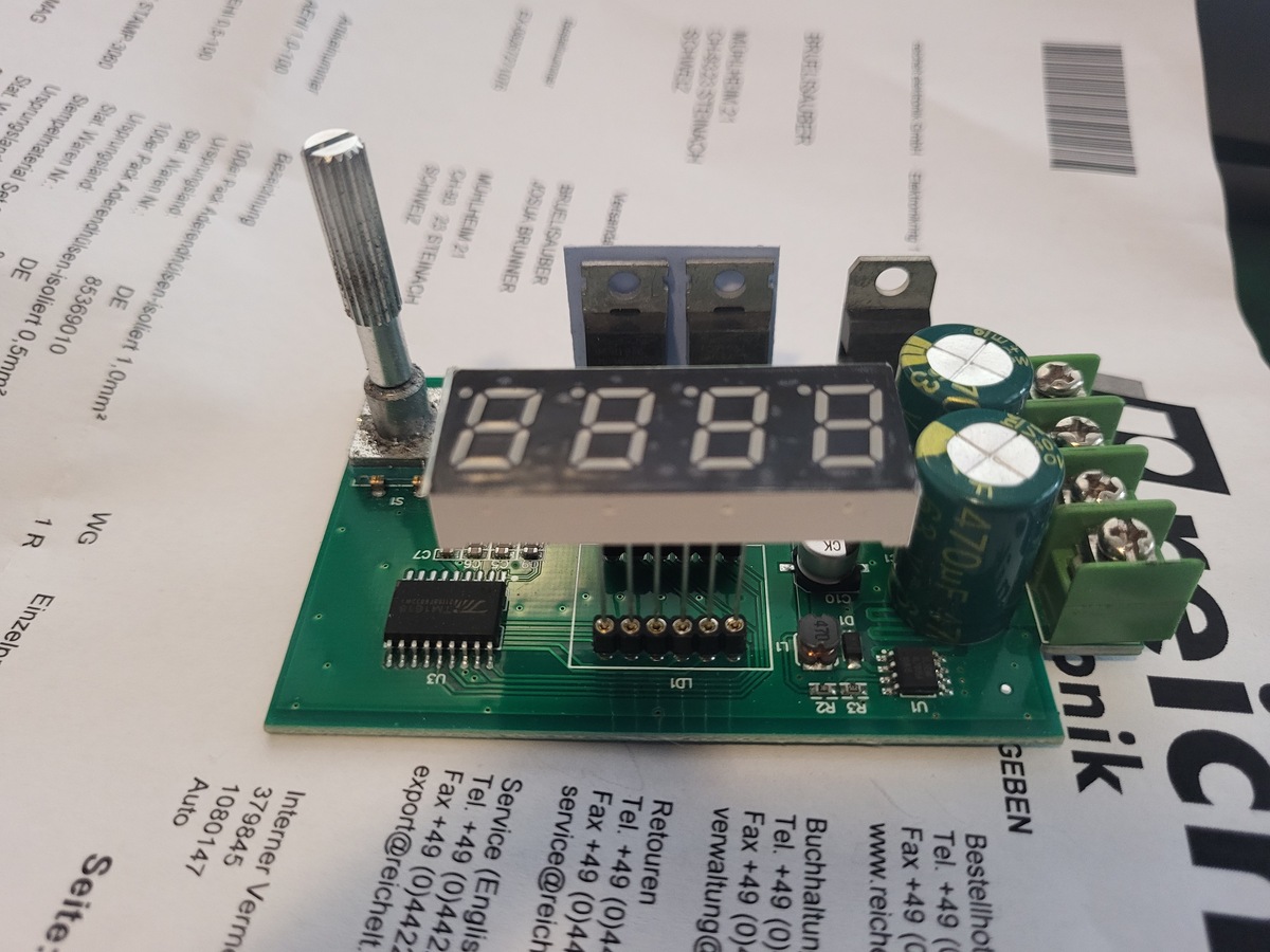

Gerne ! Ist aber das model mit dem poti im innern.
1von 2
2 von 2
von H. H. (Gast)
Das wird nichts, frequenzbestimmend ist bei dem der interne Oszillator
des µC.
von H. H. (Gast)
> Also Demfal so wie im neuen bild von mir .
Weit weg davon, sehr sehr weit.
Achso danke viel mal 😘
Immer schön die GNDs (bei dir grün und blau) miteinander verbinden.
> Dann stimmt der schalter aber nicht
Eben.
So wird das nichts.
Du musst schon einen Schalter mit 3 Stellungen und 4 Anschlüssen
erwenden, oder eine andere Verdrahtung (dann kommt bei 0 die 70% PWM
über einen Widerstand und bei I aus und bei II Vollgas).
