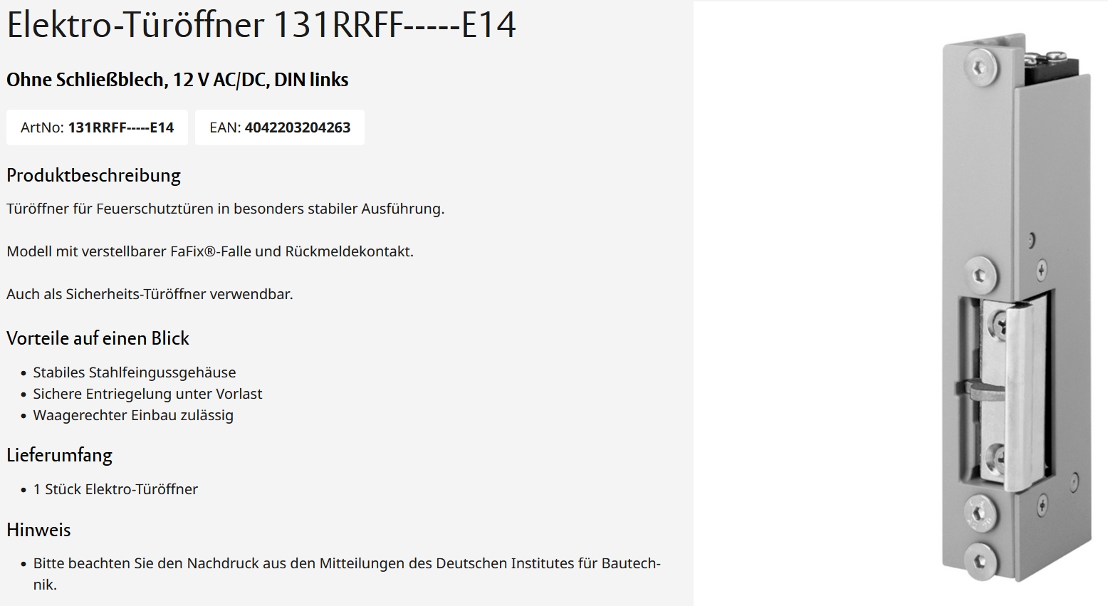

von Thomas R. (thomasr)
Jede Türöffneranlage für Sicherheitsanwendungen hat eine
Fallendetektion/Rückmeldekontakt. Einfach nachzurüsten und
idiotensicher.
Beispiel: ASSA ABLOY Sicherheits-Elektro-Türöffner mit Rückmeldekontakt
131RRFF FaFix®

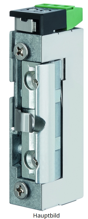

eff eff Elektro-Türöffner 118RR
Produktbeschreibung
Modell mit Rückmeldekontakt als potentialfreier Wechselkontakt. Dieser
wird von der Schlossfalle betätigt.
Keine Bastelei, professionelle Lösung, überall erhältlich.

von Kay-Uwe R. (dfias)
Das ist ja primitiv gemacht mit der Rückmeldung. Und für den Preis? Oh
je. Würde mich eher noch verleiten, einen Kaugummi draufzupropfen.
Habe die Ausführung ohne Rückmeldung in meiner Haustür, aber vorsorglich
stillgelegt. Bewegung tut gut.
Gibt es auch in deftiger von der FACHFIRMA Assa Abloy, siehe Bild (wobei
effeff zu Assa gehört)
Aber im Ernst: eine zugeschnappte Falle ist lediglich die Windsicherung
des Türblattes, was hat das mit "Gewalt" zu tun?
Jede Versicherung lehnt die Leistung ab wenn die Tür nur zugezogen war.
Die muß schon verriegelt gewesen sein, Falle ist kein Riegel.
