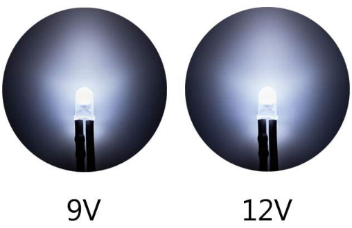

Ich möchte 3 verschiedenfarbige LED Lämpchen an einem ESP32 NodeMCU
Development Board  betreiben. Als Netzteil verwende ich ein offizielles
Raspberry Pi USB-C Netzteil 5,1V / 3,0A.
Kann ich die folgenden LEDs dafür verwenden, auch im Dauereinsatz über
Jahre hinweg?
https://www.amazon.de/gp/product/B0BZGMSQ5W/ref=ox_sc_act_title_2?smid=AT0FJ7CZCB0G9&psc=1
(Durchlassspannung: DC 3V-9V-12 V ,Durchlassstrom: 20 mA)
Oder wäre das Energieverschwendung / verbrauchen die relativ viel Strom?
Hintergrund:
Die haben bereits einen Widerstand eingebaut und ich hab grad keine Lust
mich damit zu beschäftigen, welche LEDs man da sonst nimmt und welchen
Widerstand welche Farbe braucht etc...
Danke für kurzen Tipp ob ich das so kaufen soll!

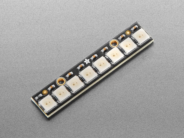

von Frank E. (Firma: Q3) (qualidat)
Nimm ein Stück WS2812-Strip oder Adafruit Neopixel, braucht nur drei
Anschlüsse: Vcc (5V), Ground, Daten (geht mit 3,3V).
von Matt L. (media0815)
Ich glaub der Streifen ist für mich schwieriger als Anfänger, als drei
separate LEDs anzusteuern. Und ich will die dann auch in einem
3D-Gedruckten gehäuse frei platzieren können.

Da der ESP mit 3,3V arbeitet, werden LEDs für 9V und 12V, bei denen der
Vorwiderstand schon integriert ist, nur sehr schwach leuchten.
Es sind also so richtig nur die 3V Typen brauchbar.

von Rainer W. (rawi)
Dann aber bitte Stripes mit WS2812B

Matt L. schrieb:
> Hintergrund:
... für 12V. Lies die Angaben nicht nach dem, was du dir wünscht,
sondern nach dem was du bekommst. Und das steht da:
Produktbeschreibungen
Packungsinhalt:
20 Stück x 5 mm 12 V mit kabel LED-Dioden (grün)
20 Stück x 5 mm 12 V mit kabel LED-Diodenleuchten (weiß)
20 Stück x 5 mm 12 V mit kabel LED-Dioden (gelb)
20 Stück x 5 mm 12 V mit kabel LED-Dioden (rot)
20 Stück x 5 mm 12 V mit kabel LED-Diodenleuchten (blau)
Und wenn die blaue LED einen Vorwiderstand für 20mA bei 12V eingebaut
hat (also etwa 9,5V/20mA = 470 Ohm), dann fließen bei 3V3 grade noch
1,7mA.

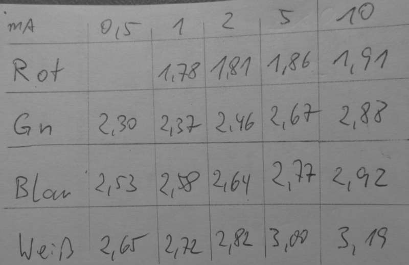

Ja, kaufen und ausprobieren. Die Werte im Anhang habe ich 2017 an klaren
NoName-Chinesen der 1-cent-Klasse aufgenommen.
