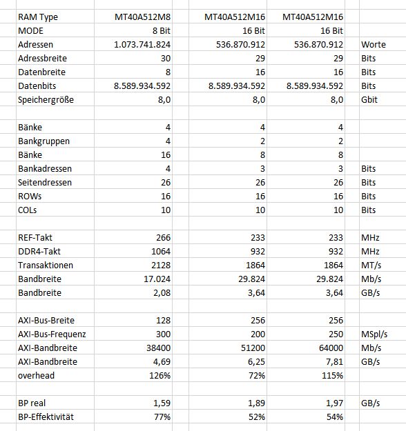

Wir benutzen einen FPGA mit DDR4-Interface und Automotive DRAM. Haben
von 8B auf 16B umgestellt, um mehr Bandbreite zu bekommen. Wegen
Busverdrahtung und anderer Gründe läuft das Interface zum RAM nicht mehr
auf der vorherigen Bandbreite, was aber vom RAM her nichts ausmachen
sollte.
Wie in der Tabelle belegt, sollten es bis zu 3,6GB/s statt 2,1 sein.
Angeschlossen ist ein AXI4MM auf jetzt 200MHz wegen Kompatibiltität zum
Controller, statt vorher 300MHz. Die Bandbreite vom AXI-Bus hat damit
1,7x mehr, als nötig.  Sollte also reichen für 2/3 Transaktionsdichte,
bei maximaler RAM-Bandbreite.
Jetzt ist die tatsächlich gemessene Bandbreite aber gerade knapp 1,9 von
3,6 möglichen. Zuvor waren es 1,6 von 2,1. Obwohl der RAM-Baustein also
mehr Daten anliefern können müsste, ist die Steigerung gering. Zuvor
waren es 77% (von 90% möglichen wegen Refreshs ein guter Wert) und jetzt
sind es nur noch 52%.
Warum ist das so? Ist der AXI die Bremse im System?
von Bernd G. (Gast)
Wir haben testweise auf 250 MHz AXI erhöht und trotzdem kaum mehr
Bandbreite.
Ich habe ein Bild angehängt mit den Daten wie ich sie berechnet habe.
Stimmt das so oder findet jemand einen Fehler?
Der Controller krebst bei gut 50% herum.

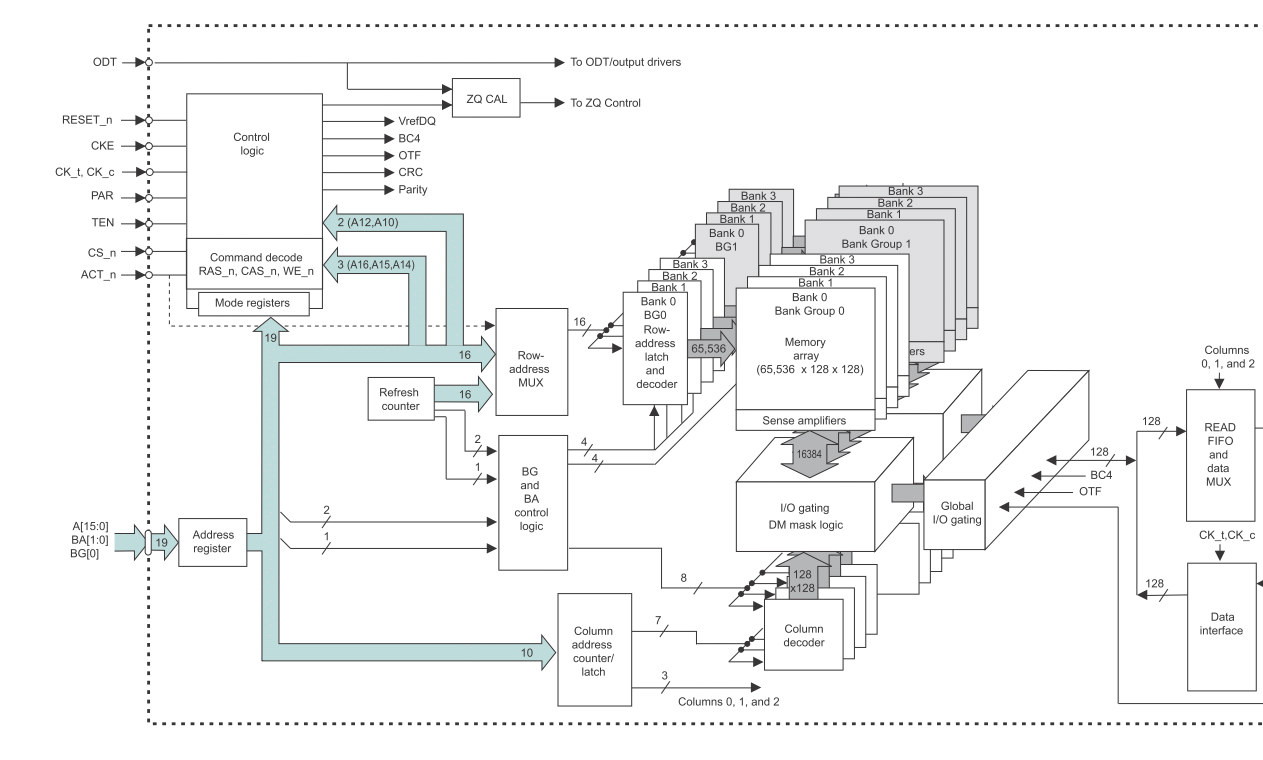

von Gustl B. (-gb-)
Also laut
https://docs.xilinx.com/r/en-US/pg313-network-on-chip/DDR4-Pin-Rules
darf man die Addressleitungen nicht swappen. Ja, bei DDR sollte das
grundsätzlich eingeschränkt möglich sein, aber ob das mit dem MIG von
Xilinx geht weiß ich nicht. A10 ist z. B. zusätzlich noch für auto
precharge zuständig.

von Jürgen S. (engineer) Benutzerseite
B. schrieb:
> Das dachte ich mir schon. Ich kenne die Thematik noch vom alten DDR3. Da
> gab es auch schon Einschränkungen.
Wenn die relevanten Adressleitungen vertauscht wären, dürfe es gar nicht
funktionieren, hätte ich jetzt gesagt, aber es könnte ja theoretisch
sein, dass hohe und niedrige Adressenleitungen, je nach Nutzung
andauernd zu Seiten- / Bankgruppenumschaltungen führen und damit
unnötige Latenzen erzeugen. Das müsste man wohl näher betrachten.
> Na, wenn ich rechnen kann, sind das nur 0,7 x mehr, als nötig - aber
> immerhin deutliche Reserve.
2/3 Auslastung des AXI-Busses ist schon recht, wie ich lernen musste,
besonders, wenn es zu unwillkürlichen Umschaltungen kommt und mehrere
Nutzer.
Meine Erfahrungen mit dem UltraScale HBM reichen dahin, dass man mit
einer Matrix maximal 35% auslasten darf, wenn man nicht an Grenzen
stossen will. Mit einem optimalen Pattern (AWG Mode, linear, exklusivem
Zugriff) habe ich 65% geschafft. Das allerdings waren Bandbreiten für
eine 900MHz Anbindung des DDR4 und teilweise AXI-Matrix in HW. Wenn ich
das  gedanklich übertrage, dann deutet dein erster Wert von 75% nicht
auf eine Verlangsamung durch das AXI.
Wie sieht denn die reale Dichte aus? Wenn nur 50% Bandbreite kommen,
dürfte der AXI nur zu 1/3 ausgelastet sein. Das kann dann keine Wirkung
haben, behaupte ich mal.
Der Fehler dürfte woanders liegen.
von Bernd G. (Gast)
richtig, "0,7 mehr" oder "Faktor 1,7". Es muss aber meines Erachtens so
oder so reichen, weil die maximale RAM-Bandbreite ja schon seitens des
RAMs nicht angeliefert wird.
Eben.
