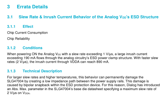

von Anton (antang)
Übrigens gibt es auch Chips, bei denen die Stromversorgung nicht zu
schnell kommen darf...
von Veit D. (devil-elec)
was es nicht alles gibt.  :-)
