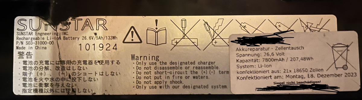

wir haben auf der Arbeit folgendes Problem:
Akku wurde zur Zellerneuerung an eine Firma übergeben
Spannungsangabe auf Akku ist 26,6V
Nach Zellentausch hat er jetzt 29V bei Vollladung
Problem:
Controller des Pedelecs hat vermutlich einen Überspannungsschutz (kann
ich erst Morgen bestätigen da ich ihn jetzt auf 26,6V entladen habe)
Indikator: Display blinkt bloss.
Da der Motor aber für 24V ausgelegt ist, scheint dies sehr
wahrscheinlich.
Die Frage:
Das Typenschild gibt bloss die Angabe 26,6V, was die Maximalspannung
war, wenn man ihn Voll geladen hat, daran hat sich die Firma natürlich
orientiert, die Frage ist, wenn sie nicht Kulant sind, wessen Fehler ist
es?
Gibt es eine Art Standardkennzeichnung, welches sich auf die
Maximalspannung bezieht?
(Ich gehe davon aus da man ja im Laden auch Batterien mit bsp. 1,5V
kauft welche aber in der Spannung mit der Zeit abfallen)

von Darth G. (darth_g)
Antwort Bild
Das Pedelec Modell ist eigentlich irrelevant weil dazu im Netz keine
Infos zu finden sind.
Aber gerne: Danho Booster Klapp 24V Mittelmotor Marke, Keine Ahnung BJ
ca 2013

hier mal ein online konvertiertes Bild.
Zum eigentlichen Problem: Vielleicht wurde das BMS beschädigt, oder der
Temperaturfühler nicht angeschlossen (oder dieser ist beschädigt)
Gimp kann .heic öffnen

von Thomas R. (thomasr)
Das Bild ist völlig eindeutig: 7s3p mit LiIon 18650 Zellen.
Vermutlich wieder ein Fall von BMS, das nach dem Zelltausch eine
Rückstellung erfordert. Die Spannung kommt zwar raus aber über den
Kommunikationspin wird die Motorsteuerung dem neuen Batteriepack
mißtrauen.
Für manche alten E-Fahrräder gab es dazu eine Rückstellanleitung.....
Zu einem BMS Reset habe ich nichts finden können.
Ich habe aber das hier gefunden:
https://www.pedelecforum.de/forum/index.php?threads/anschluss-akku-an-sunstar-s03-motor.48666/
Aus dem Thread geht hervor das man bei der Verwendung eines nicht
Original Akkus 2 Kabel kurzschliessen soll. So wie ich das verstehe ist
das TX und RX wovon einer von den Beiden 4V hat.
Allerdings stellt sich die Frage ob bei dem Akku jetzt nicht nur die
Zellen sondern auch das BMS getauscht wurde. Die Erhöhung der Spannung
könnte ein Hinweis dafür sein?
Nunja, ich vermute wenn das Ding eingeschickt wird, sagt die Firma der
Akku ist völlig in Ordnung und schliesst man die Kabel kurz könnte das
ein Risiko sein.
Frank D. schrieb:
> Da du den Akku entladen kannst, startet das Bike wenn die Spannung
> geringer ist?
Leider Nein, wie gesagt war das bloss eine Vermutung aber 29V sind bei
24V Akkus (so wies aussieht) auch durchaus normal.
> Ansonsten wird wohl das BMS wie schon erwähnt den Zellentausch als
> kapitalen Sabotageanschlag interpretieren und sich totstellen.
Aber wieso merkt das BMS überhaupt das neue Zellen vorhanden sind?
