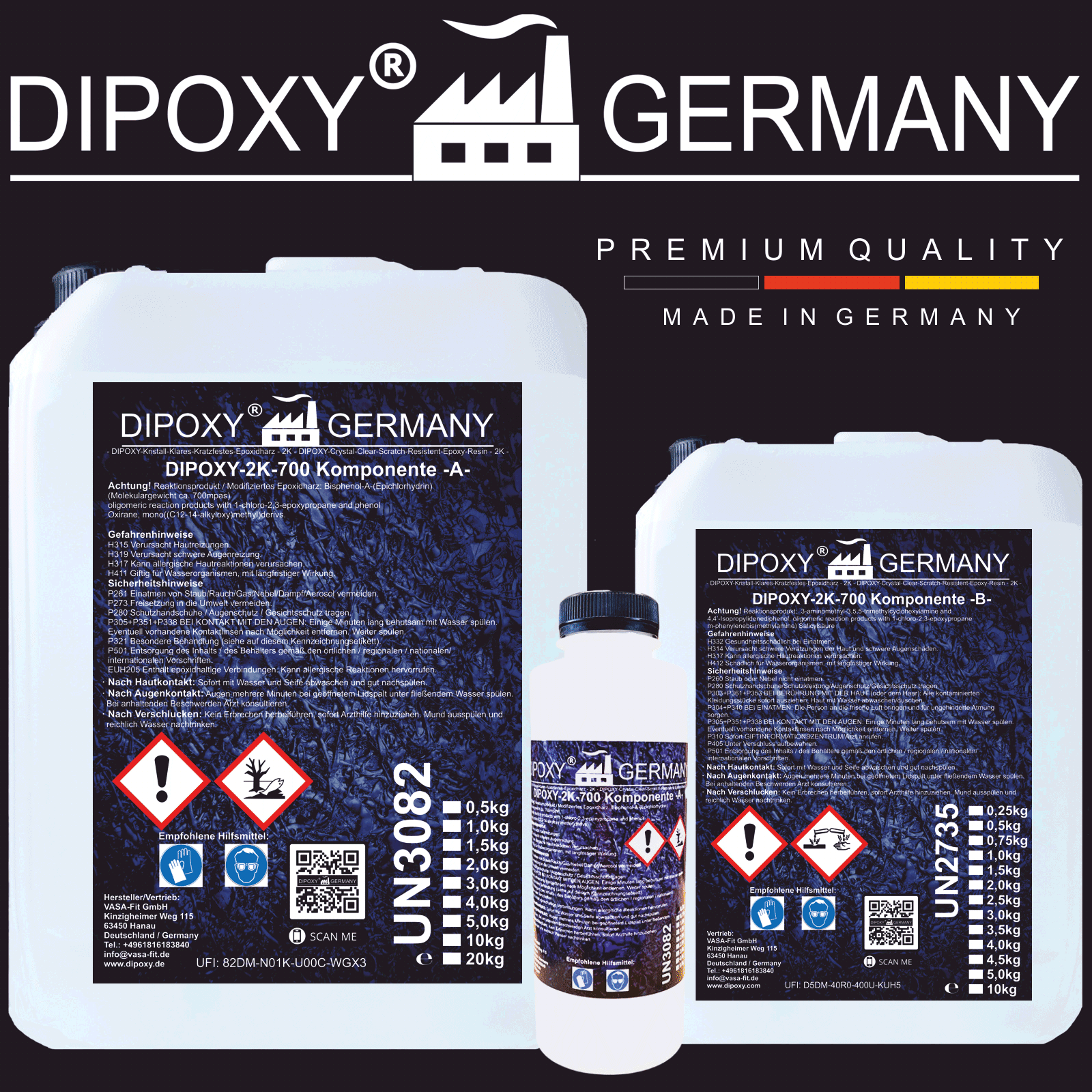

von Thomas (db8nr)
"UHU-plus 300 endfest" kosten 9.35€/(18g+15g) entsprechen 283€/kg
Epoxy kosten 14.90€/(750g+250g) entsprechen 14.90€/kg
Ich habe beides getestet und konnte keinen Unterschied finden.
Beides braucht ca. 12 Stunden zum Aushärten und klebt genauso gut.
Darum frage ich euch Chemiker.
Wobei die Rechnung ein wenig fehlerhaft ist. Zumindest für das gezeigte
Epoxid. Denn das wird 1:2 vermischt, nicht 1:3.
Also 500gr+250gr = 750gr

Das eine ist ein Gießharz z.B. für Formguß, das andere ein
Hochleistungsklebstoff. Hier werden also Äpfel mit Birnen verglichen.

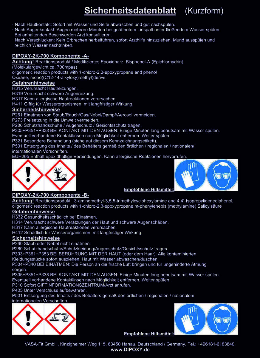

Es kommt ja nicht nur auf die Aushärtung an, sondern auch auf die
Klebekraft. Ich habe genau dieses Zeug auch daheim, finde es nicht
schlecht zum Giessen, aber zum Kleben habe ich es noch nicht verwendet,
in Datenblatt und Gebrauchsanweisung steht nichts darüber. Da müsstest
Du halt Versuche machen.
Nö. UHU max. 24h bei Zimmertemperatur, 5min bei 150-180°C. Dipoxy 2-5
Tage bei 30°C.
