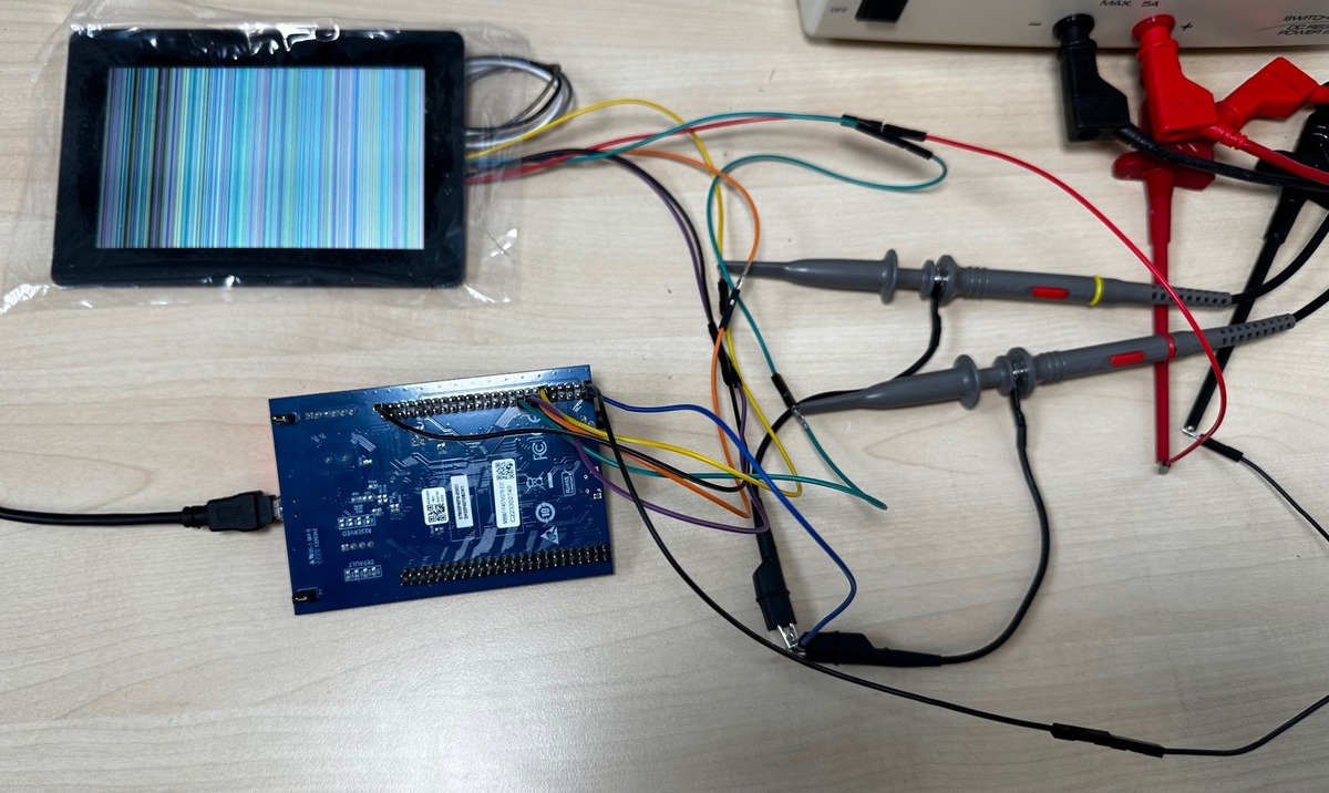

ich bin aktuell am Programmieren eines STM32F407 DISCOVERY. An diesem
soll das 5 Zoll große Display EVE3 von MatrixOrbital mit kapazitivem
Touchscreen und 800x480 Pixeln angeschlossen werden.
Das Display und der Mikrocontroller kommunizieren über den SPI2 und
einer Taktfrequenz von ca. 2 MHz.
Die Initialisierung des Codes wurde nach ProgrammingGuide durchgeführt.
Dort funktionieren auch alle Lese- und Schreibzugriffe, danach zeigt mir
das Display oftmals viele bunte Striche auf weißem Hintergrund oder nur
einen weißen Hintergrund. Leider werden Befehle die ich in die
Displayliste schreibe ignoriert (siehe erste Displayliste in der
Displayinitialisierung).

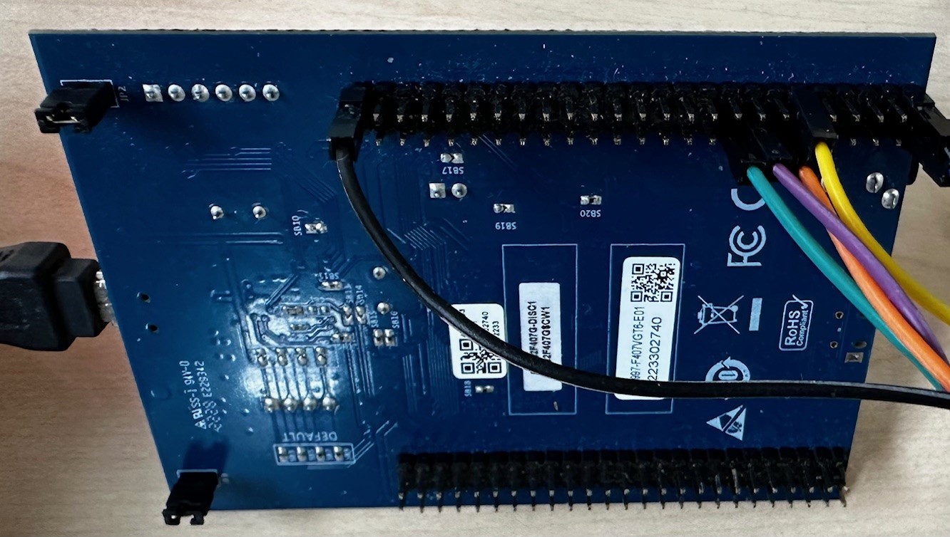

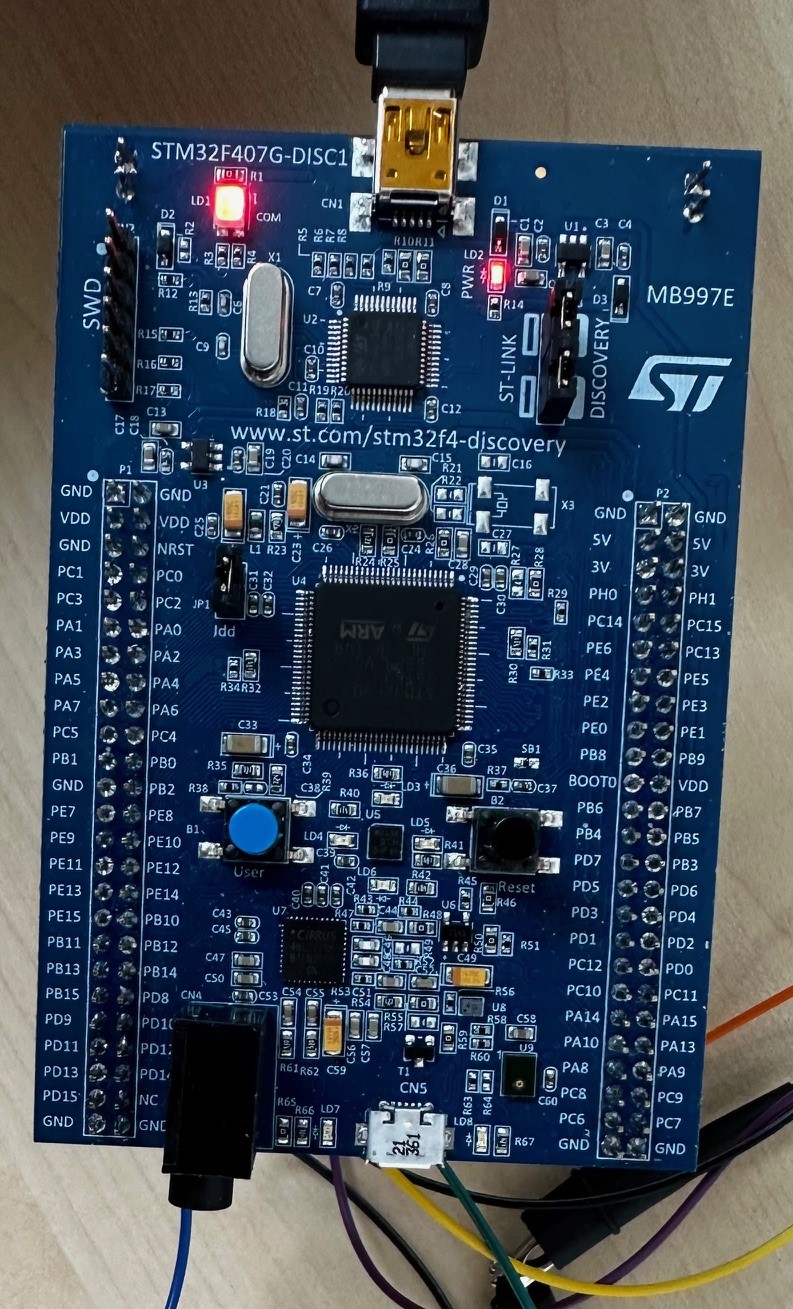

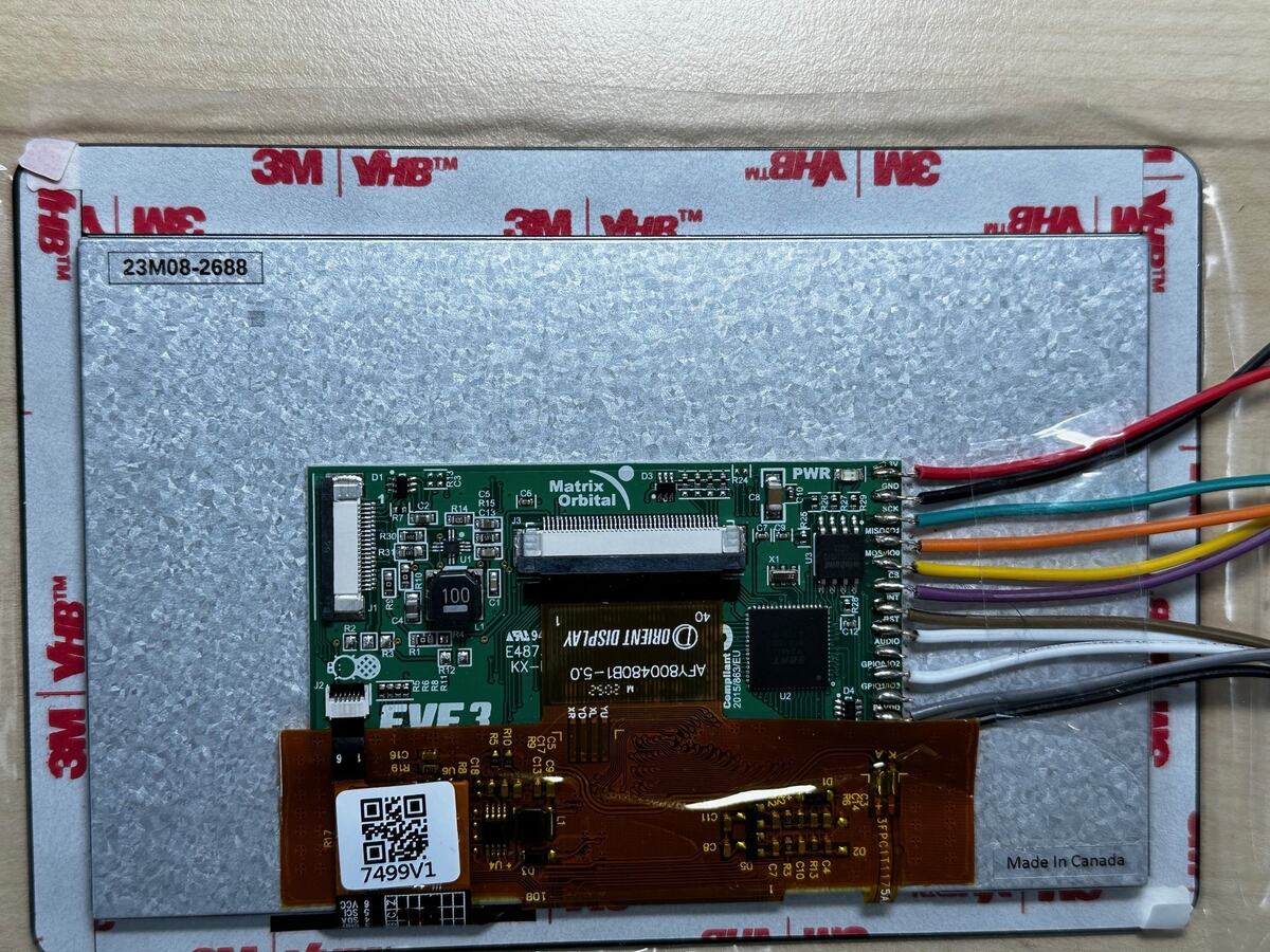

> Angehängt hab ich
Häng doch noch ein Foto vom realen Aufbau an.

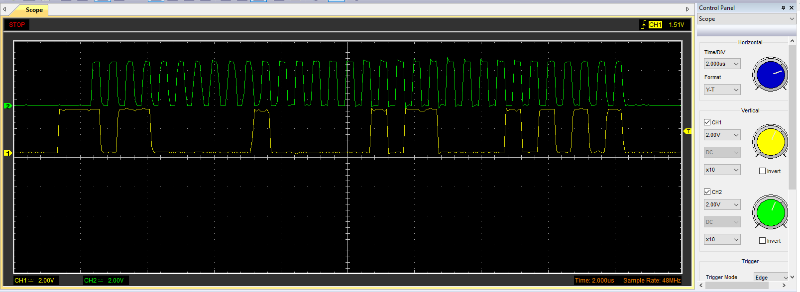

von Flo (fragesteller1133)
Als Messmittel verwende ich ein PC-Oszilloskop (Hantek6022BE) mit zwei
Kanälen an denen jeweils ein 10:1 Tastkopf angeschlossen ist. Das
Display wird aktuell über ein Labornetzteil mit Spannung versorgt. Fotos
vom realen Aufbau sowie die SPI-Signale bei einem einfachen
Schreibbefehl (wr8(REG_RAM + REG_ROTATE, 0x55)) auf MOSI und Lesebefehl
(rd8(RAM_REG + REG_ID)) MISO habe ich angehängt.
Beide sind innerhalb der while-Schleife in main und nach der
Displayinitialisierung durchgeführt worden.
Vielen Dank für die zahlreichen Antworten. Ich hab nun den DMA
rausgeworfen und das Display schaltet sich zuverlässig ein und zeigt
einen weißen Bildschirm. Wenn die Displaylist_Befehle funktionieren
sollte das Display mit dem Befehl CLEAR_COLO_RGB(0,0,0) doch eigentlich
schwarz sein? Die entsprechenden SPI_Commands hab ich überprüft und
diese sind korrekt.
Damit der Code leichter zu verstehen ist habe ich diesen in Bezug auf
Displaylist_Befehle an den ProgrammingGuide angepasst und ihn hier
wieder mit angehängt.
Ich bin um jeden Vorschlag froh.
Vielen Dank schon mal.
