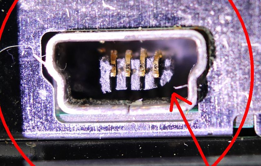

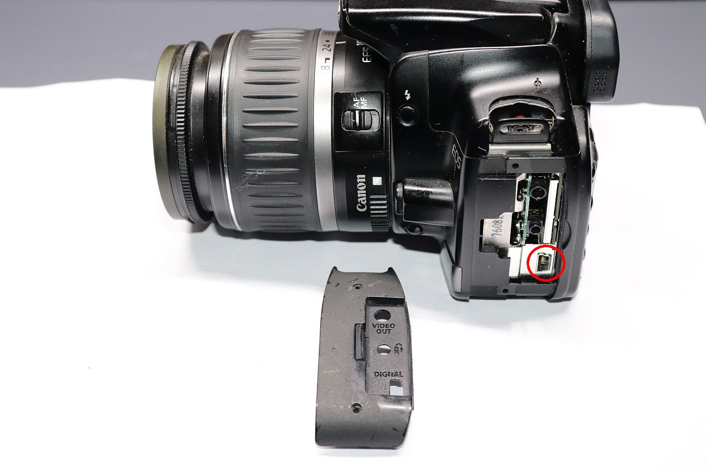

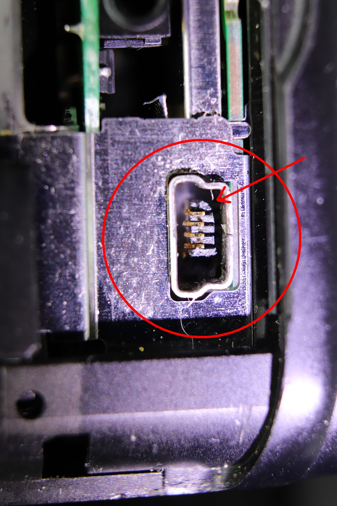

bei meiner schon älteren Digitalkamera (Canon EOS400D) ist die
USB-Buchse hinüber, siehe Bild Übersicht.JPG, wobei ich die
Buchsenabdeckung abgenommen habe. Ich habe den USB-Anschluss fast immer
benutzt um Fotos von der Speicherkarte zum Rechner zu übertragen, aber
nun ist ein Kontaktpin (s. USB-Detail.JPG) weggebrochen.
Wäre jemand in der Lage, diese Buchse auszutauschen? Natürlich gegen
Honorar.
Ich selbst traue mir dies nicht mehr zu, bin jetzt 73 J. und die Augen
wollen auch nicht mehr so.
Wäre toll, wenn mir jemand helfen könnte, danke und Gruss von
Wolf

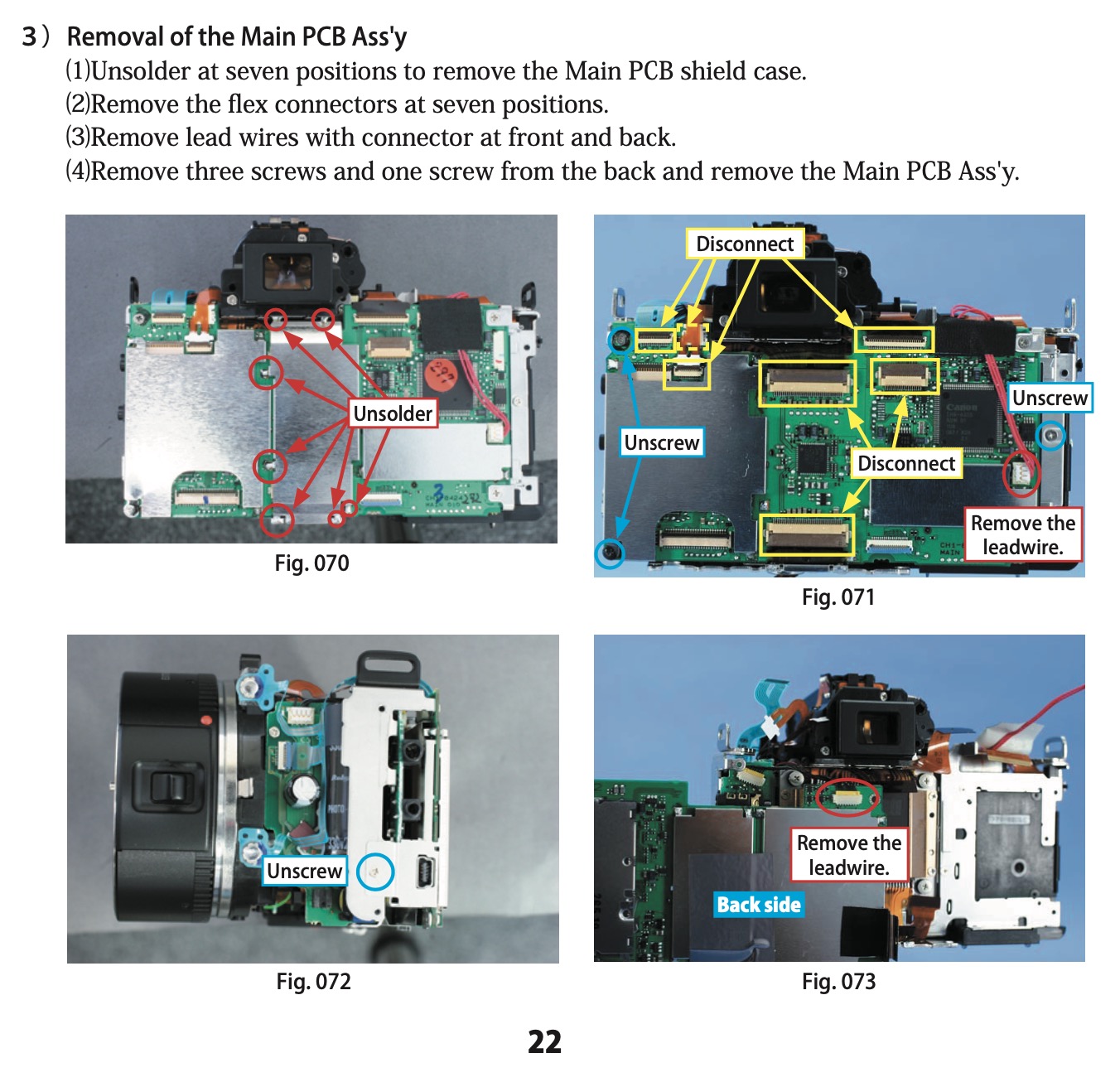

von Harald K. (kirnbichler)

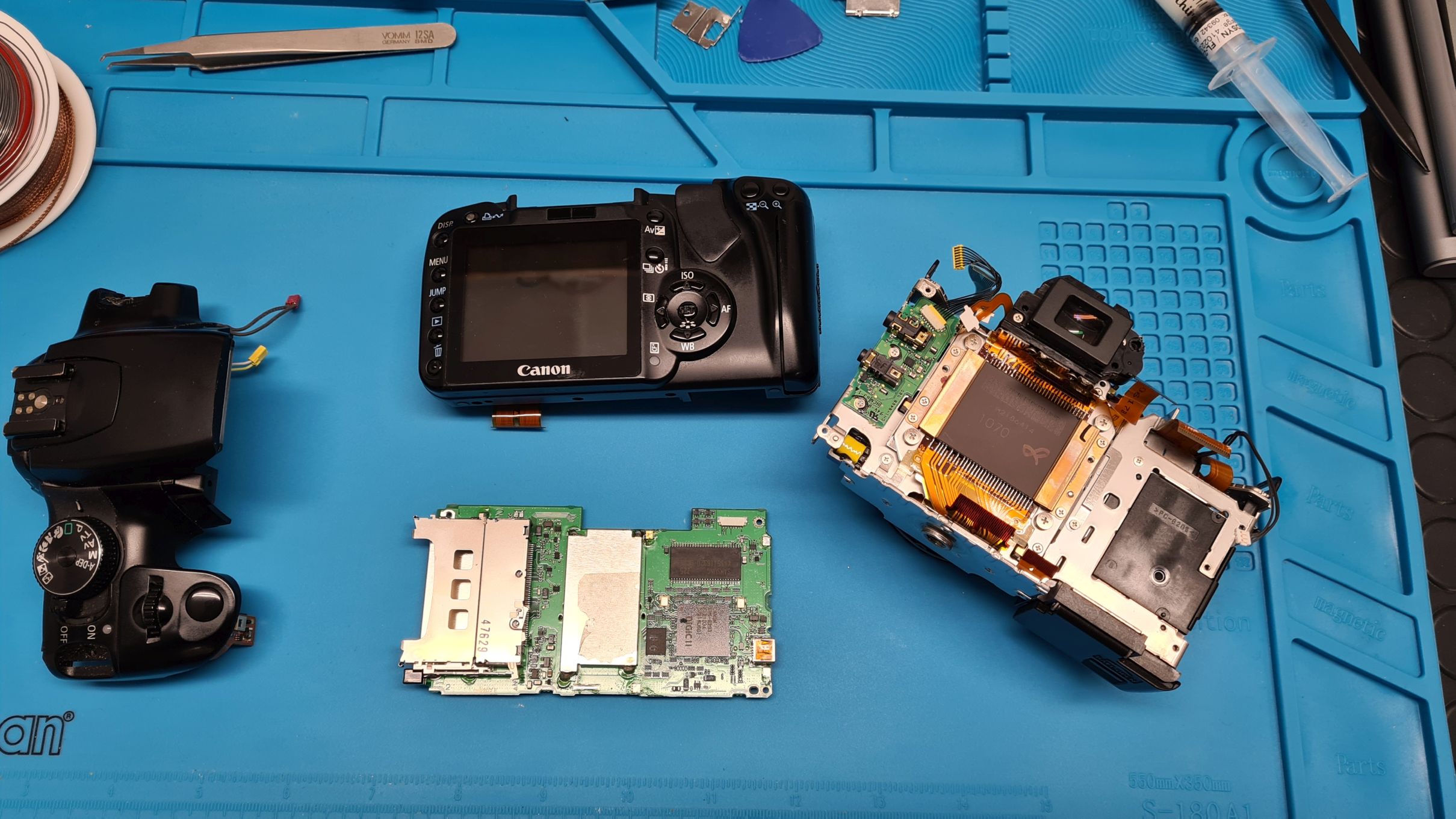

Es ist zwar gar nicht so schwierig, solch eine Buchse auszuwechseln (das
schafft jeder, der etwas besser löten kann als ein Anfänger), aber die
Kamera soweit zu zerlegen, daß man an die Buchse herankommt, um sie zu
ersetzen, und sie danach wieder zusammenzubauen, das ist eine
ausgesprochen eklige Aktion.
Solche Kameras werden aus irgendwelchen Gründen so gebaut, daß man
wirklich viel Übung braucht, um sie zerstörungsfrei zu zerlegen und
wieder zusammenzubekommen.
Übrigens braucht man schon passende Schraubendreher, das, was da
verwendet wird, und auf den ersten Blick aussieht wie Phillips, ist
tatsächlich JIS, und das versaut man, wenn man mit einem
Phillips-Schraubendreher (PH) dran herumdreht.

Es gibt auf einschlägigen Seiten das Service Manual, dort ist eigentlich
recht detailliert beschrieben, wie’s geht. Sollte man hinbekommen – ohne
Übung dauert es vermutlich etwas länger, aber machbar sieht’s aus.
That said: Vermutlich würden sich sehr viel mehr Leute bereiterklären da
einen neuen Anschluss dranzulöten, wenn der TE sich das lädt und das
Ding selbst zerlegt, um nur das nackte Board vorbeizubringen oder zu
verschicken.

von Adrian S. (lwl)
Das ist sogar noch untertrieben :)

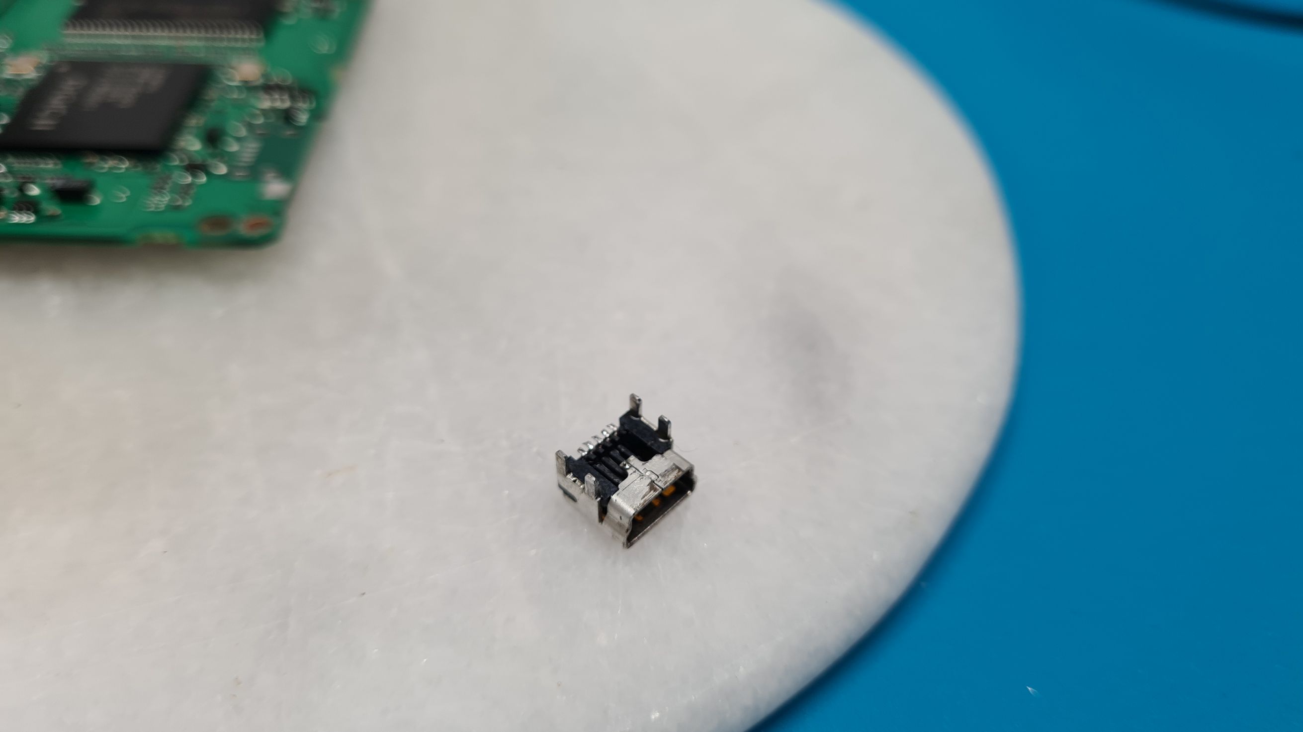

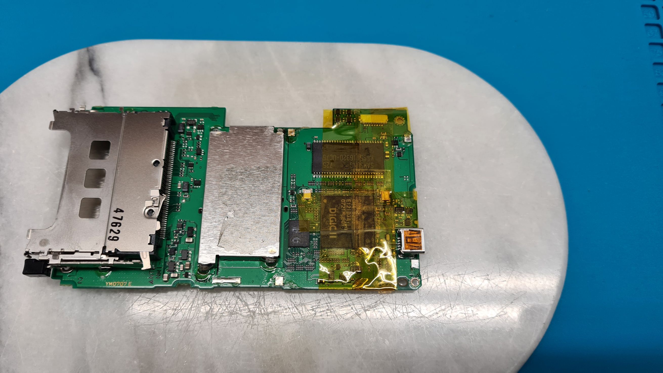

Die Hauptplatine muss raus, um an die I/F-Platine ranzukommen. Die
Hauptplatine muss teilweise entlötet werden.
https://elektrotanya.com/canon_eos_400d_eos_kiss_digital_x_rebel_xti_sm.pdf/download.html

von Bruno V. (bruno_v)
Wolf N. schrieb:
> Aber letztlich egal, mit kaputter Buchse nützen die Dinger auch nichts.
Ich kann auf dem Foto nicht erkennen, was jetzt genau da kaputt ist.
Vielleicht reicht es, ganz vorsichtig das gerade zu biegen und dann
einmalig einen Magnetanschluss dort reinzupopeln.

Das scheint mir keine normale USB-mini-Buchse zu sei, die Form der
Metallhülse passt zwar, aber das Innenleben sieht m.E. anders aus.

von Wolf N. (piefke)
Der fünfte Kontakt ist weg. Weiß jetzt nicht ob das Masse oder 5V ist.
Jack V. schrieb:
> hat die Buchse in der Tat eine
> Doppelfunktion: es ist gleichzeitig ein Videoausgang
Also, das wäre mir absolut neu. Seit Ewigkeiten hatte ich dort immer ein
übliches USB-Kabel mit Ministecker eingestöpselt. Ein Videoausgang ist
oberhalb dieser USB-Buchse als 3,5 Klinkenbuchse vorgesehen, siehe mein
erstes Foto.

Dann ist das Innenleben ja ganz schön zerstört, hast Du da mit grobem
Werkzeug hantiert? Mach mal ein Photo Deines bisher benutzten Steckers.

von Stephan S. (uxdx)
Ich habe mir bei Elektrotanya mal das Service Manual gezogen, die
USB-Buchse ist auf dem MainBoard und hat wohl doch nur 5 Anschlüsse,
aber Du musst die Kamera total zerlegen, teilweise muss man sogar
mehrere Lötstellen öffnen, um an das MainBoard ran zu kommen (Manual ab
PDF-Seite 112)

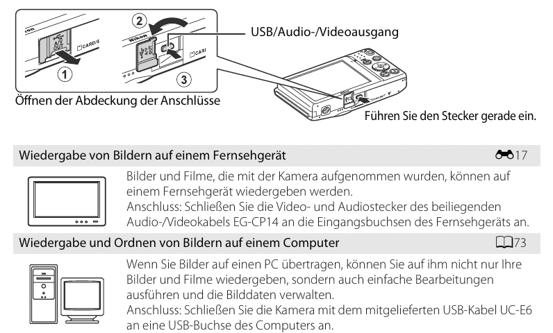

> Doppelfunktion
Bei meiner Nikon Coolpix S3300 gibt es auch so eine Kombi-Buchse. Es
sind zwei Kabel mitgeliefert, die wahlweise in dieselbe Buchse gehören,
einmal zu USB und einmal Video/Audio, mit mehreren Cinch-Steckern.
Normalerweise würde ich jetzt diese Kamera an das Okular meines
Stereomikroskops halten und irgendwie ein Bild hinzittern.  Geht nicht,
meine Kamera muss dafür gleichzeitig unten drunter.
Zweiter Versuch:
Ich habe noch ein USB-Mikroskop von Aldi, vor Jahren gekauft.
hier hat jemand wohl dasselbe:
https://forum.ubuntuusers.de/topic/traveler-usb-mikroskop/
mit "sudo modprobe gspca_pac207" kann ich es einschalten und mit dem VLC
darstellen. Leider passt diese USB-Kamera nicht richtig in mein gutes
Stereomikroskop und das Aldi-Teil kann nur Durchlicht. Aber im Prinzip
würde es funktionieren. Die Webcam-Software Cheese kann damit nichts
anfangen.
Also nur unter dem Stereomikroskop abgezählt: die Buchse in der Kamera
hat auf Ober- und Unterseite je 8 Kontakte nebeneinander, also
Sonderstrick von Nikon, nix Standard.

von Hans (ths23)
In den Canon sind schon normale USB-Buchsen drin, die scheint mir aber
sehr zerrammelt. Da wurde wohl öfter mal der USB etwas unsanft gesteck
bzw. gezogen. Bei meiner EOS50 sieht das deutlich besser aus und die hat
nun auch schon knapp 20 Jahre auf dem Buckel.

Wer jammert denn hier immer als erstes über die Fotoqualität? Ich habe
versucht, meinen Anschluß scharf abzulichten, und das ist nicht so
einfach. Auf dem Scanner reichte die Helligkeit in die Tiefe nicht aus,
das war der erste Versuch, und dann die beiden Mikroskope, ähnlich
schlecht.
Das mit der Doppelfunktion hat Jack zuerst aufgebracht, so kenne ich es
auch hier, und scheint auch bei anderen Herstellern noch üblich zu sein.
Aber wenn die Kamera noch mit Compact Flash arbeitet, ist sie entweder
sehr alt oder eine high-end Version aus der Zeit, als die kleinen SD
noch nicht genug Speicherplatz boten.
> Die EOS400D ist 2009 auf den Markt gekommen
Das Handbuch von elektrotanya das Adrian entdeckt hat ist schon von
2006.
Die geschwungene Flanke hat anscheinend nur die 5-polige mini-USB-Norm
https://de.wikipedia.org/wiki/Universal_Serial_Bus#Spezifikationen
und im Servicehandbuch steht S.49: "USB 2.0 Hi-Speed, mini B port" und
der Bestückungsplan zeigt auch nur 5 Kontakte.
Außerdem wurde micro-USB laut Wikipedia erst 2007 vorgestellt.
Für meine Buchse könnte es auch sein, dass je zwei übereinanderliegende
Kontaktzungen miteinander verbunden sind, also nur 8 wie in Wiki steht:
"8 Pins in einer großen Zahl von Varianten, darunter mehrere
inkompatible Varianten, die sich bei Digitalkameras in begrenztem Rahmen
auch über Herstellergrenzen hinweg verbreitet haben".

Nunja, sehe ich anders. Zerlegen sollte vergleichsweise problemlos
gehen, sofern man eine geeignete Pinzette, einen entsprechend kleinen
Kreuzschlitz, Lötkolben und genügend Feinmotorik hat. Vorteilhaft ist,
alle Arbeitsschritte fotografisch zu dokumentieren, um beim Zusammenbau
nichts zu vergessen. Habe ich schon ein paar mal erfolgreich gemacht.
Früher an mechanischen Kameras vom Flohmarkt und später an
Digitalkameras.
Löten allerdings würde ich mich, ich habe keine Heißluft, an einer
fremden Kamera nicht zutrauen.

von Thomas W. (dbstw)
Der USB-Anschluss ist ein normaler USB2.0-Anschluss, nix besonderes
(eben noch einmal im Bedienungsanleitung Deutsch nachgeguckt).
Video-Ausgang ist extern.
Das Ding trotzdem schwierig zu reparieren, ist wirklich maximal
Reparatur-Unfreundlich gebaut.

Jedenfalls rentiert es sich, die Technischen Zeichnungen mit dem
Bestückungsplan im Servicehandbuch zu vergleichen. Stimmen die Maße
überein?

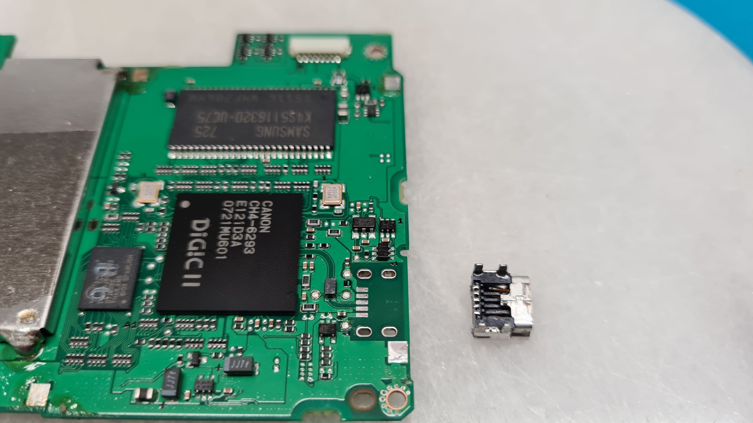

von Bastian K. (b0b45)
kurze Rückmeldung von mir:
Kamera ist heute bei mir gut angekommen, hatte mich heute Abend mal
drangesetzt.
USB Port ist raus, war eine nette Fingerübung aber nichts dramatisches.
edit: Das hier scheint die passende Buchse zu sein:
https://www.digikey.de/de/products/detail/molex/0513870578/1624425
Viele Grüße
von Martin H. (horo)
'ne fixe Idee vom mir, würde statt Mini auch Micro passen? - das wäre
deutlich robuster.
> drangesetzt.
Respekt! Endlich mal was Positives!
Nur aus Interesse: wie lange hast du gebraucht, um die Platine aus der
Kamera zu bekommen? Als Canon EOS Besitzer interessiert mich das...
Ich schätze irgendwas zwischen 40min-1h
Dank dem Service Manual waren alle Schritte einigermaßen gut
beschrieben.
> beschrieben.
Danke! Das klingt ja besser als befürchtet.
Elektrotanya?

Ich möchte heute von dem absolut erfolgreichen Ausgang meiner Anfrage
nach einem Tausch der USB-Buchse an einer Canon Kamera kurz berichten:
Bastian bot hier an mal wieder "Fingerübungen" zu praktizieren
Bastian K. schrieb:
> Grundsätzlich traue ich mir zur, die Kamera zu reparieren, also
> zerlegen, Heißluft löten und das Ganze auch wieder zusammen zusetzten.
und hatte dann auch die passende Buchse bestellt, nachdem er die Cam
nach der Zusendung soweit zerlegt hatte.
Nach dem Einlöten der neuen Buchse trat dann aber noch ein anderer
Fehler auf und es sah so aus, als dass die Cam doch für die Tonne
bestimmt wäre. Aber nein, Bastian gab nicht auf, sondern verbissen
suchte und fand dann auch das Problem auf dem Mainboard. Ich weiss
nicht, wieviel er von seiner Freizeit geopfert hatte, nur soviel, seine
Erfolgsmail kam mitten in der Nacht gegen 03:30 Uhr.
