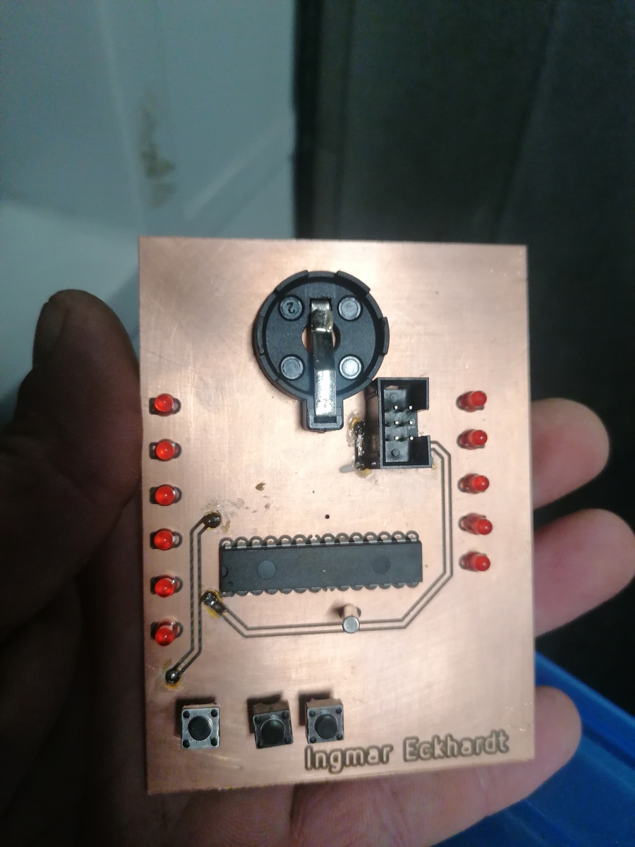

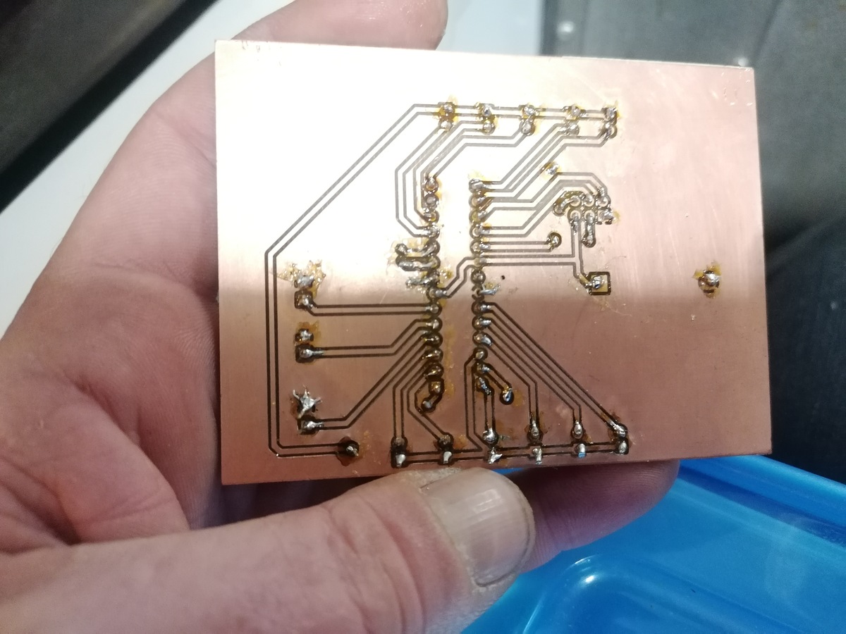

Diese Binäruhr mit Atmega48a und 32khz quarz macht eigentlich nur alle
30ms mal bißchen mehr und hängt 99% der Zeit im Idle, auch die LED gehen
<0,4% der Zeit an.
https://github.com/IngmarEckhardt/binary-clock
Sie läuft per Batterie bei 3,3V. Also stell ich das Labornetzteil
natürlich so ein. Ich hab versucht mit Oszilloskop und Differenzmessung
über einen 0,1 Ohm Widerstand zu messen, da habe ich gar nichts gesehen,
aber wenn ich nur ein bisschen längeres Kabel zwischen Widerstand und
Schaltung hänge dann reicht die Spannung für die Schaltung nicht mehr
aus. Also kann ich ja gar keinen höheren Widerstand anhängen? Die sollte

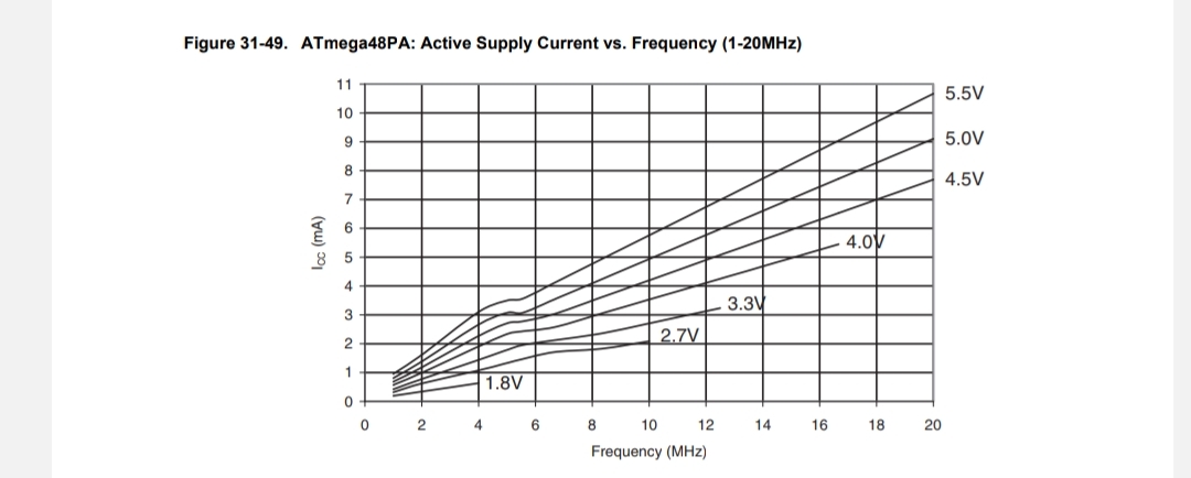

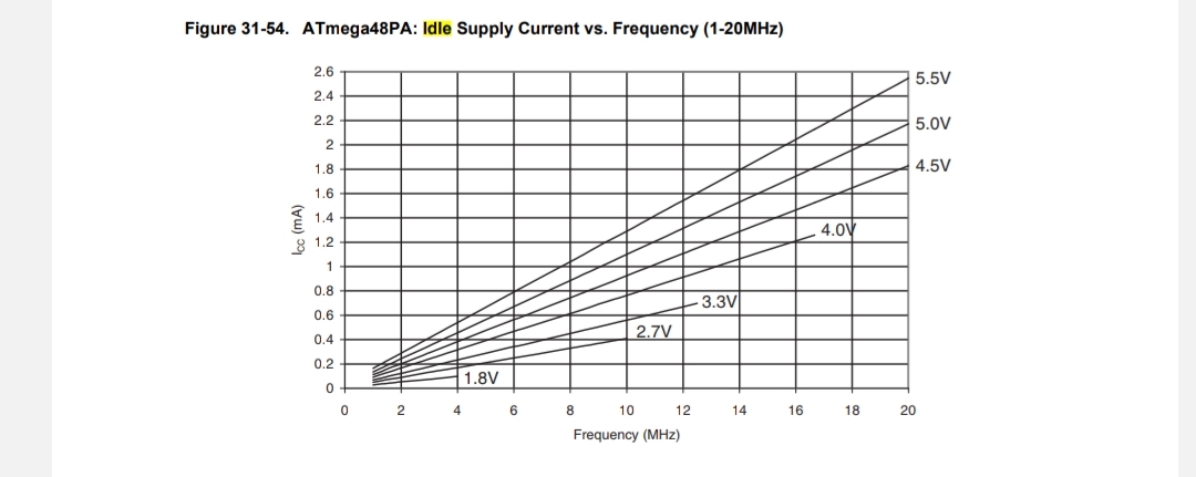

meist paar hundert nano Ampere ziehen und nur mit 32hz bei Spikes mal
wenige Momente paar hundert mikroAmpere. Zumindest meine Schätzung laut
Datenblätter. Ich bräuchte ne begründete Abschätzung wie lange die
Batterie hält am Ende.
Hab in dem Hardwarelabor alle simplen Bauteile en masse zur Verfügung,
aber bin ziemlicher Anfänger. Gibt's was zum Nachbauen als genaue
Verstärkerschaltung die ich bugfrei hinbekomme? Sonst sag ich einfach im
"Verbrauch im nicht messbaren Bereich". :>

> Ich bräuchte ne begründete Abschätzung wie lange die Batterie hält
Schwer zu sagen  weil die Batterie impulsweise mit hohem LED,Strom
belastet wird. Es gilt dann weder die Batteriekapazität für hohen Strom
noch die für niedrigen Strom. Dazu kommt die Frage

von Ingmar E. (Gast)
Michael B. schrieb:
> Ingmar E. schrieb:
> Keine Ahnung warum die Ihr kein LCD nutzt wie jede Batterieuhr.
War die Vorgabe der studienaufgabe für Informatikstudium. Das Messen des
Stroms ist nicht wirklich Bestandteil der Leistung sondern
Bewertungskriterium ist die Laufzeit mit der Batterie, dafür brauche ich
irgendeinen Messwert der mir da hilft.
Ich will auch mit Bauelementen eigentlich nichts zu tun haben, ich will
Programmierer werden. :>
So sieht die Uhr aus. Die hat keinen Abblockkondensator. Wie schlimm ist
das? :)

von Michael B. (laberkopp)
> schlimm ist das? :)
Sie hat auch keinen Quartz und keine LED Vorwiderstände (oder
Konstantstromversorgung) -> Müll.

von Sebastian W. (wangnick)
Ingmar E. schrieb:
> Wie schlimm ist das?
Keine Abblockkondensatoren? Dafür wirst du von den hiesigen
Fundamentalisten gesteinigt.

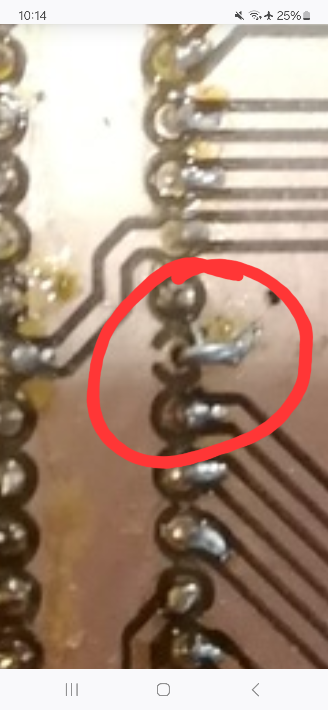

Ich sehe da auch einige Lötstellenprobleme, siehe Anhang.
LG, Sebastian
von Monk (roehrmond)
Keine Abblock-Kondensatoren
LEDs ohne Vorwiderstande
CR2032 zur Versorgung vieler LEDs
Das sind gleich drei schlimme Fehler.
So kommst du nie auf eine stabile Stromversorgung. Wenn du Pech hast,
verändert der Mikrocontroller sein eigenes Programm.
Ehrlich gesagt haben die uns halt gar keine Vorwiderstände in die Hand
gedrückt, und wir sollten die Bauteile nutzen die wir bekommen die
Verlegung der Leiterbahnen, das Design der Platine hatten wir dann in
der Hand, aber die Bauteile waren vorgegeben. Bzw ginge ich davon aus
und kam gar nicht auf die Idee dass wir da noch Widerstände drauf
basteln könnten. Bin froh dass ich das hinter mir habe, das war mein
erster sind hoffentlich letztes Mal dass ich solche Platinen löten muss.
Für mein Katzenbrunnen nehme ich einfach einen Arduino Uno Clone^^.

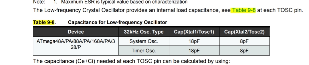

Der Atmega setzt glaube ich auch einen kleinen Kondensator zwischen die
Eingänge des Quartz.

von Jens M. (schuchkleisser)
Georg M. schrieb:
> Schwingt der Quarz auch ohne Kondensatoren
Nein, aber die Kupferfläche hat genug Kapazität, das es läuft.
Nicht genau, aber läuft.

Wofür gibt es denn den Modus sonst wenn der sich nicht unterscheidet von
einem "asm nop"? Laut Datenblatt wird im idle die CPU Clock ausgemacht.
Das heißt durch den Counter 0 und den prescaler mit outputcompare habe
ich die CPU Frequenz schon mal durch 100 geteilt.
Die CPU Clock ist doch wirklich die ganze Zeit aus und wird nur mit
einer Frequenz von sowas wie 10 Kilohertz vom counter 0 geweckt und muss
dann nur ein paar bit-operationen machen und geht sofort wieder aus
Idle bringt 90% Einsparung schon ggü asm nop.
Wie gesagt, es sind auch schon interne vorhanden.
Und offenbar ist es genau genug dass ich keine Abweichung von ein Herz
messen konnte mit dem Oszi. Dafür dass es mein erster programmierter
Mikrocontroller ist und das erste hergestellte Board bin ich zufrieden
mit dem Ergebnis. Die Uhr funktioniert auch ohne eure ganzen
Kondensatoren und Widerstände. Ich sag mal Widerstand ist zwecklos.
Kann mir nicht vorstellen dass LEDs die ungedimmt 0,2 Sekunden am Tag
laufen mir die Batterie wirklich runter reiten. Meine Rechnung mit den
100 Jahren war für eine LED, aber lass mal fünf gleichzeitig an sein
dann sind das immer noch 20 Jahre
Ingmar E. schrieb:
> Verstehe nicht warum ich jetzt die Vorwiderstände noch brauche?
Du verstehst das nicht, weil dir Grundlagen in Elektronikhardware
fehlen.
Eine Schaltung.
  |        |   roteLED
CR2032 ATmega328--|>|--+
läuft mit 3V bis die LED durch den uC eingeschaltet wird. Dann bricht
die Batteriespannung schlagartig zusammen auf ca. 2.1V.
Schaltet man 2 LED ein, wird die LED mit zufallsbedingter geringerer
Vorwärtsspannung gewinnen, allen Strom übernehmen und die andere
eingeschaltete LED bleibt aus oder zumindest sehr dunkel.
Es fehlt auch jeder Abblockkondensator um den Spannungsrückgang etwas zu
verlangsamen.
Nimmt man ein 3V Netzteil, ist das schwächste Glied nicht mehr die
Batterie, sondern der ATmega328: über seinen Ausgang zur LED fliesst
alles was möglich ist, das sind je nach Exemplar 40mA bis 100mA.
Allerdings sagt das Datenblatt, dass man den Strom auf 20mA begrenzen
soll und der ATmega328 jedes Recht der Welt hat, einfach kaputt zu
gehen. Die LED übrigens auch. Auch hier kann der fehlende
Abblockkondensator zu Fehlfunktionen führen, je nach Leitungslänge zum
Netzteil.
Der Strom durch die LED ist extrem Batteriespannungsabhangig. Bei nur
noch 2V aus der CR2035 fliessen vielleicht noch 2mA wahrend bei 3V
vielleicht 50mA fliessen. Die Helligkeit ist also stark schwankend und
die volle Batterie wird durch hohen Strom flugs entladen.
Ein Vorwiderstand überlässt den Maximalstrom nicht dem Wettergott,
sondern man könnte ihn je nach Effizienz der LED z.B. auf 2mA
einstellen. Die Batterie hält langer, die Bauteile gehen nicht aus
Versehen durch Überstrom kaputt, man kann mehr als 1 LED einschalten und
alle eingeschalteten leuchten mit Nennhelligkeit, und die
Helligkeitsschwankung nei nachlassender Batterie ist nicht mehr so
stark. Bei Konstantstromtreibern wurde sie sogar konstant bleiben

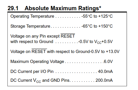

Es ist Atmega48a, der darf bis 200
Die funktioniert halt so an 3,5V Netzteil. Und die Strombegrenzung bei
200mA springt nicht an, das Netzteil ist weit von entfernt. Die LED
Ingmar E. schrieb:
> Reicht doch. Was schimpft ihr so?
Von erfahrenen Leuten erwartest du sicher verlässliche Informationen.
Nicht irgendeinen Scheiß, der mit Glück vielleicht ein paar Stunden lang
funktioniert, oder auch nicht. Außerdem ist das offenbar ein Projekt zur
Ausbildung, wo man etwas vernünftiges lernen soll.
Sicher ist hier, dass du sowohl die LEDs als auch den Mikrocontroller
mit viel zu viel Strom überlastest. Also können wir das weder empfehlen,
noch gut heißen.
Offenbar soll diene Platine jedoch letztendlich mit der CR2032
Knopfzelle betrieben werden. Damit hast du dann ganz andere
Verhältnisse. Die Batterie ist so schwach, dass die Bauteile nicht
beschädigt werden können. Aber das führt im Gegenzug zu einer instabil
springenden Versorgungsspannung. Diese kann nach meiner Erfahrung nicht
nur zu harmlosen Aussetzern führen, sondern auch Veränderungen im Flash
Speicher bewirken.
Außerdem kannst du ruhig den Rat annehmen, dass so eine Knopfzelle für
eine Uhr mit LED Anzeige ungeeignet ist. Du hast 11 LEDs die jeweils
etwa 1 mA brauchen, um gut zu leuchten. Also 11 mA Stromaufnahme + etwas
für den Mikrocontroller. Diese Knopfzellen liefern über einen längeren
Zeitraum gerade mal 2 mA, erreichen dann aber nur einen Bruchteil der
200 mAH.
Nehmen wir mal an, du hast ganz besonders helle LEDs bekommen und fügst
Widerstände für 0,1 mA (pro LED, im Mittel) hinzu. Dann sind das 1,1 mA
+ etwas für den Mikrocontroller. Das könnte so gerade eben mit der
Knopfzelle klappen. Und nehmen wir mal an, sie wäre dann auch so nett,
die vollen 200 mAH Kapazität zu liefern, dann reicht das gerade mal für
eine Woche Betrieb. Ein bisschen wenig, meinst du nicht?
Wir schimpfen nicht, wir sagen dir nur schonungslos, wie es ist. Die
Bauteil-Vorgabe ist Müll.

Jeder Ausgang liefert einen gewissen maximalen Strom. Einzeln muss das
unter 40 mA liegen und in Summe unter 200 mA. Vielleicht hast du Glück,
und das passt bei 3V Versorgung zufällig. Du solltest aber auch
hinterfragen, wie viel Strom die LEDs vertragen. Nicht dass du später

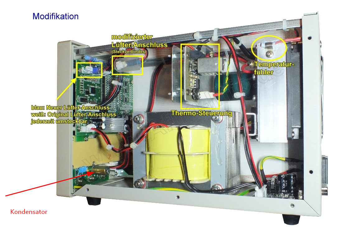

Der Einzige, der bei dir etwas glättet ist der Kondensator im Ausgang
des Schaltnetzteils (siehe Foto), weswegen es auf die kurzen
Stromspitzen nicht reagiert.
Das Foto ist von http://www.afug-info.de/Testberichte/Korad-RND-3005P

Ich habe es dir erklärt, sogar ein Foto mit dem verantwortlichen
Kondensator gezeigt. Wenn du meine Antworten nicht verstanden hast, dann
frage nach! Nur so lernt man. Oder lasse das Thema ruhen, fordere uns
dann aber nicht auf, Dinge heraus zu finden, die wir längst wissen.

Weil im Netzteil Elkos sind und die langen Strippen als Induktivitäten
wirken, die plötzlichen Stromänderungen etwas entgegensetzen.
Daher sieht das Netzteil die Strompulse gar nicht erst.
Noch so ein Schmutzeffekt, der euch eure Ärsche rettet.

Der Kondensator erklärt doch nur warum die Spannungsbegrenzung bei
Spikes nicht kommt aber erklärt doch nicht warum sie nicht kommt wenn
die LEDs dauerhaft an sind
