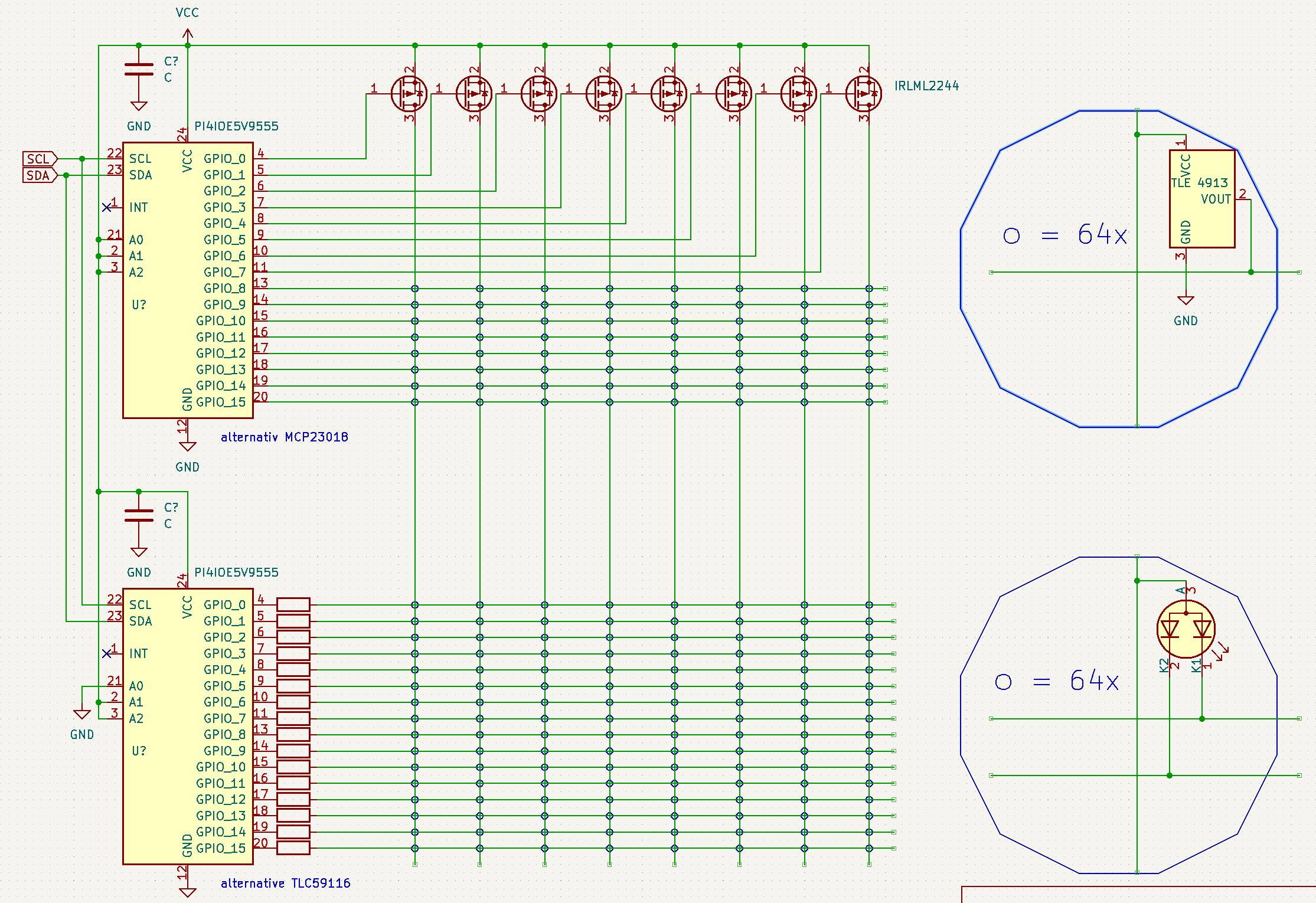

Ich möchte ein Schachbrett bauen mit
Erkennung der Position. Ich dachte an hall Sensoren und Figuren mit
Magneten? Aber nur wenn die hall Sensoren aus china was taugen, dort
kosten 10 Stück 1€. Sonst wird es zu teuer. Oder habt ihr anderen
Vorschlag um zu erkennen das auf dem Feld was steht?
Die nächste Frage ist wie bekomme ich 64 Ausgänge in den uC? Es wird
wohl ein esp32. Und ich will auch alle Felder ansprechen können.
Stichwort Multiplexer, wenn auf dem Multiplexer aber 3 Eingänge
geschaltet sind, er hat ja nur einen Ausgang wie kann ich das auswerten?
Wenn ich komplett falsch bin, bitte andere Vorschläge.

Die simpelste Lösung wäre ein 3Bit 1->8 Multiplexer (adressiert die
Zeilen) kombiniert mit einem 3Bit 8->1 Multiplexer (wertet die Spalten
aus). Unter jedem Feld dann ein Reedkontakt, je nach Aufgabenstellung
eventuell mit einer Diode in Reihe.
Die billigste Lösung ist die Elektronik einer PC-Tastatur. Da gibt es
die Auswertung gleich mit und n-Key Rollover ist auch dabei.
Gemeinsames Problem: Du erkennst, welche Felder belegt sind, es fehlt
aber die Info, welche Figur da drauf steht.

Damit man nicht so viele Eingänge am uC braucht, kann man den Weg der
DDR Schach und Tastaturen gehen und einen 4-poligen Hallsensor in
Matrixanordnung https://www.richis-lab.de/hall01.htm verdrahten.

von Toni E. (johny123)
Was wenn aber mehr als ein Feld der 8 belegt ist? Der Multiplexer hat ja
nur ein Ausgang.
Das ist mir klar, will ich auch erstmal nicht.

Dann reichen 64 Hallsensoren und 32 flache Neodymmagneten.
> nur ein Ausgang.
Informiere dich mal, was ein Multiplexer ist. Hier mal ein alter
Klassiker, der sehr gut dokumentiert ist:
https://www.ti.com/lit/ds/symlink/tmux4053.pdf
Es geht weniger um das Stichwort Multiplexer, sondern um das Stichwort
Matrix. Also zwei 8er Multiplexer.

Ich werde mal erstmal über den multiplexer lesen. Habe noch nie einen
benutzt. Jemand schon erprobte Schaltungen parat?
von Uwe B. (uwe_beis)
Multiplexer sind trivial. Dein Thema ist, wie eine Matrix mit 2
Multiplexern gebaut wird. Dazu kann dir
https://www-user.tu-chemnitz.de/~heha/Mikrocontroller/Tastenmatrix.htm
helfen.
Dort insbesondere: "3. Beliebige Tasten gleichzeitig"
Und wirklich nachdenken musst du, wenn in der Matrix keine Tasten bzw.
Kontakte, sondern Hall-Elemente einsetzen willst.

Und wenn man mal von einer bestimmten Position aus spielen will:
Entweder die Ausgangsposition von Hand eintragen, oder aus der
Grundposition jede Figur einzeln in die Startposition setzen.
Hall-Matrix, 2 Multiplexer 3 auf 8, macht 6 Port-Pins am µC. Und eine

von Hardy F. (hflor)
Warum nicht einfach mit einem Schaltkreis?
Der PI4IOE5V9555 ist dafür genau geeignet.
Hardy
Route_66 H. schrieb:
> Du brauchst dann aber immer noch eine Erkennung pro Feld!!!
Habe ich doch. GPIO0-7 als Ausgänge, die schalten die Hall-Sensoren
direkt (max. 1,1mA pro Sensor) und GPIO8-15 sind die Eingänge. Dann
einfach als Matrix-Abfrage. Falls die Hall-Sensoren mehr brauchen oder
es mit einem TLC59116 noch kombiniert wird für ein Paar LEDs pro Feld,
dann einfach an GPIO0-7 ein P-Kanal Mosfet mit UGS <= 2,5V dran.
Hardy
von Monk (roehrmond)
Hardy F. schrieb:
Bist du sicher, dass die Ausgänge der Hall Sensoren auf HIGH gezogen
werden können, während die Sensoren keine Versorgungsspannung haben? Das
wäre wegen der üblichen ESD Dioden in CMOS Chips ungewöhnlich, aber
nicht undenkbar.
von H. H. (Gast)
> Hardy F. schrieb:
> nicht undenkbar.
Die meisten Sensoren haben OC/OD Ausgänge.
> werden können
Nein, das müßte noch geklärt werden. Lt. Datenblatt ist bei Vq kein
Bezug zu Vs, also vieleicht ohne Diode? Auch wie der Hall-Sensor
arbeitet, im Datenblatt ist ein Diagramm wonach der Ausgang erst nach
zwei Zyklen gesetzt wird. Ein Zyklus hat ca. 100-200ms Sleep drin, das
ist für eine Matrix völlig ungeeignet.
Hardy

Ich bezog mich auf die 64 Hall-Sensoren und die 64 Duo-LEDs: welch ein
Aufwand an Material, Stromverbrauch und vielleicht auch Software!
Was hat Dein Reiseschach? Ein Taster für die Reihe und ein Taster für
die Spalte? Er hat doch auch 64 Taster und die LEDs gab es zu Deinem
Beitrag noch nicht.
Eine oder zwei LEDs pro Feld finde ich auch viel besser. Für das lernen
kann das Brett dann alle möglichen Felder einer Figur anzeigen, soetwas
geht nur mit 64 LEDs.
Hardy

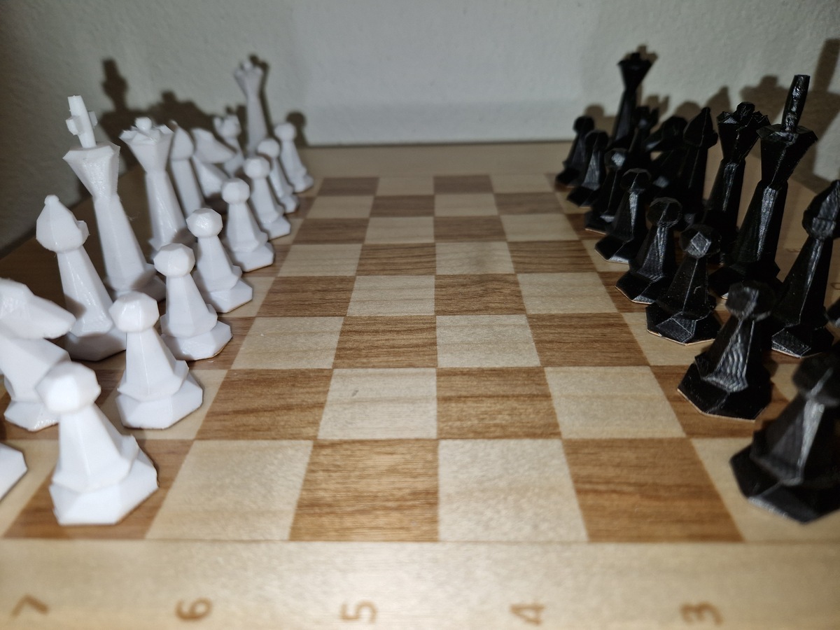

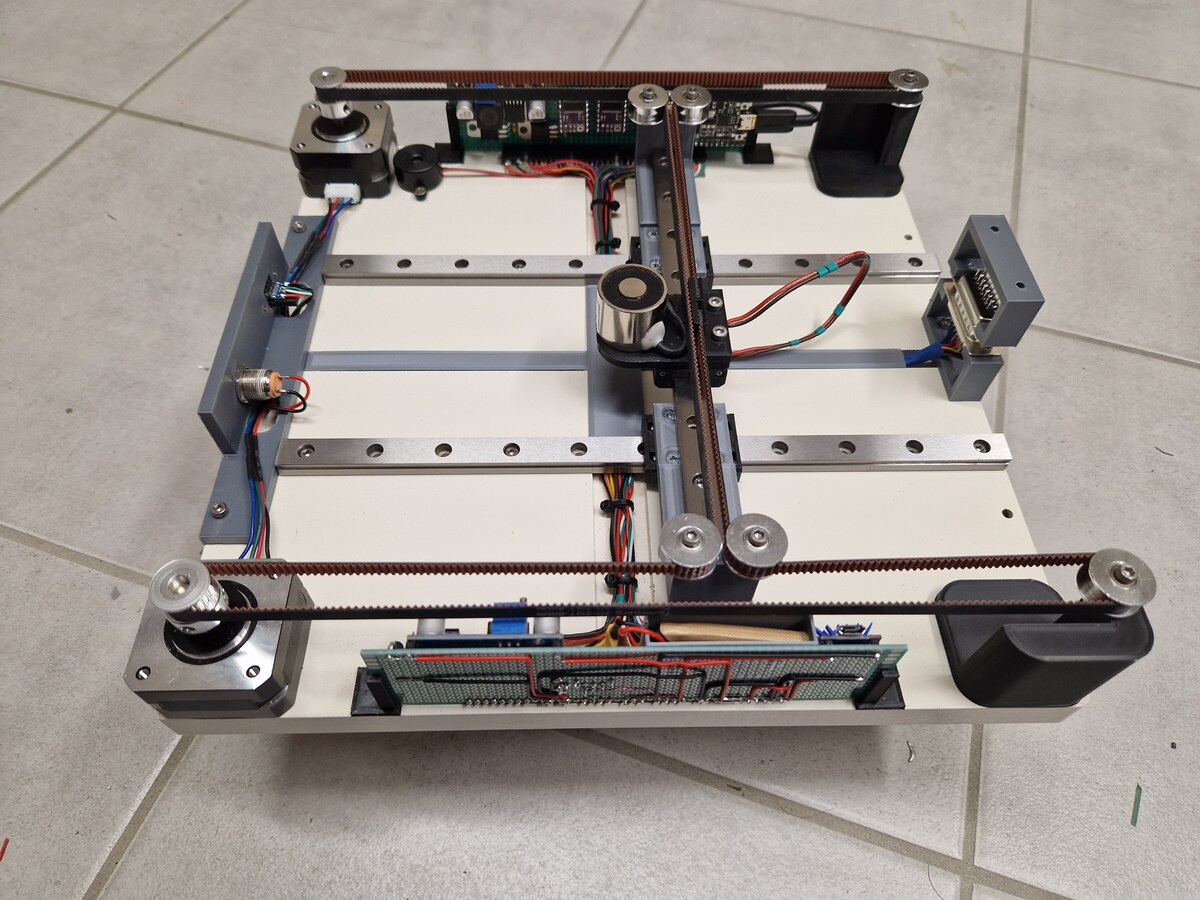

von Jürgen F. (jrgen_f259)
habe seit einigen Monaten mein Board fertig. ESP32 mit
Python-Programmierung. Keine Bedienelemente, sondern nur HAL-Sensoren
und zwei Status LED.
Man kann gepflegt eine Partie spielen, es beginnt immer aus der
Startaufstellung und das Programm verfolgt die Figuren und prüft mit den
HAL-Sensoren die Belegung.
Bewegung über Elektromagnet.
Problematisch war die Stromversorgung, sollte über normale
USB-Versorgung funktionieren. Daher Step-Up-Regler und Pufferakku
verwendet.
Gruß aus Bayern
Jürgen

von Al. K. (alterknacker)
..recht interessant!?
MfG
alterKnacker
Jedes Spielfeld erhält einen HAL Sensor vom Typ 49E.
Die Sensoren mit der Beschriftung nach oben, also zum Magneten der
Figur, einbauen.
Die Ausgangsspannung des Sensors liegt z.B. bei Betriebsspannung von
3.3V im Bereich 1V bis 1.6V.
Um Abwärme des 3.3V Linearreglers zu reduzieren mit 5V Betriebsspannung
versorgt.
Bei falscher Magnetfeldrichtung besteht bei 5V theoretische Gefahr der
Überspannung am AD-Eingang des Microcontrollers, aber nur bei sehr
starken Magneten.
64 Felder in 4 Gruppen a 2*8 Felden. Jede Gruppe an einem Multiplexer
78HC4067.
Die komplette Sensorik benötigt knapp 300mA.
Auf den ersten Blick Stromsparpotential durch geschaltete
Spannungsversorgung um die Sensoren nur bei Bedarf zu versorgen.
Praktisch wird das System die meiste Zeit das Sensorboard abscannen um
Aktionen des Spielers zu erfassen. Daher nicht weiterverfolgt.
Durch einen vorgeschalteten NPN Transistor kann der FET mit höherer
Spannung durchgeschaltet werden. Die 3.3V vom IO-Pin des
Microcontrollers reichen hierzu i.d.R. nicht aus.
Auch muss die Magnetspannung bei nicht initialisierten und daher
hochohmigem IO-Pin sicher AUS sein. Signal ist daher invertiert, IO auf
LOW schaltet ein.
Leider nicht, durch den linearen Sensor kann ich das Board abgleichen
und bekomme sehr eindeutige Belegungsinformationen die mir auch die
korrektur unsauber gestellter Figuren (vom Spieler) ermöglichen.
Ich habe Figuren mit 20mm Durchmesser in 25mm Feldern.
Wie will man denn bei dem Gedränge die Figuren unsauber stellen?
Beim „Chessmaster“ ist‘s 20/35 und die Magnete ziehen die Figuren in die
Wie hast du das "Überspringen" von Figuren gelöst, z.B. wenn von der
Startaufstellung zuerst ein Springer bewegt werden soll oder wenn später
Figuren im Weg stehen?
von H. H. (Gast)
Julian L. schrieb:
Magnet schnell umpolen, dann springt der schon. ;-)
Zuerst wird der Weg analysiert der gezogen werden soll.
Soll zwischen zwei Feldern in der Mitte durchgefahren werden, so werden
diese zuerst zur Seite geschoben.
Dann wird der Zug ausgeführt und die verschobenen Figuren zurückgesetzt.
Ist eine einfache Verschiebeliste die erstellt und später reverse
abgefahren wird.
Was ist bei einem Läufer von A1 nach H8, wenn auf B1, C2, D3 ... etwas
steht?
Die 20mm passen bei einen 25mm Feld nicht durch die Lücke.
Werden die alle erst "verrückt"?
Hardy
von H. H. (Gast)
> steht?
Dann muss er öfter schlagen.
Ja, zuerst wird verrückt. Wichtig ist noch, dass die Wegfindung immer
Wege mit wenig störenden Figuren bevorzugt. Hierzu läuft die Wegfindung
mit höherer Auflösung als 8x8. Ich verwende hierzu eine überlagerte
17x17 Matrix um Felder und die Feldgrenzen abzubilden.
Der Springer läuft also lieber in großem Bogen zum Zielfeld.
Wenn aber z.B. aus der Startstellung der Springer loszieht, ist es
natürlich auch nicht zu vermeiden.

Die Sensorik und Mechanik an sich ist in Ordnung, der Magnet könnte aber
die Figur exakter positionieren. Obwohl der Abstand Magnet zur Figur mit
4mm echt minimal ist, ist die Magnetfeldbündelung nicht optimal und die
Figur wird etwas nachgeschleppt und ruckelt daher manchmal.
Evtl. kleine Magnete als Inlays einarbeiten um in der Mitte des Feldes
ein Rastmoment zu erzeugen, aber dann wird die Sensorik wieder schwer
Ich schätze, dass die Feldlinien des Magneten nicht genau symmetrisch
außen um ihn herum ausgebildet sind, wenn die Position der Figur nicht
genau darüber ist. Vielleicht wäre es möglich, mit 3 Hall-Elementen,
außen um den E-Magneten herum, direkt unter dem Brett, die Asymmetrie zu
erkennen und durch leichtes Hin- und Herfahren ("ruckeln") die Figur
besser zu positionieren.
Nur so 'ne Idee...
