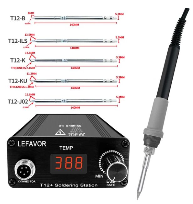

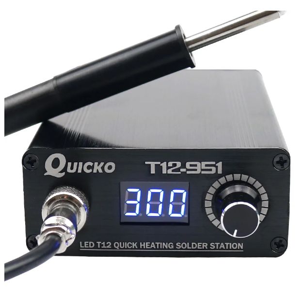

Habe mir zwei china lötstationen bestellt. $30 pro teil inkl. 5 spitzen.
Anleitung chinesisch und unverständlich.
Eine zeigt soll und ist temperatur an, die "Quicko".
Die andere zeigt nur soll und piepst 2 sek nach einstellen (LED modell,
nicht das LCD). Heisst das piepesen "temp erreicht"?
Wenn man den knopf drückt kommen irgendwelche einstellungen die ich
nicht verstehe. Hat jemand eine verständliche anleitung dazu?
Warm werden beide innert sekunden. Die "Lefavor" heizt erst wenn man den
stift in der hand hat?

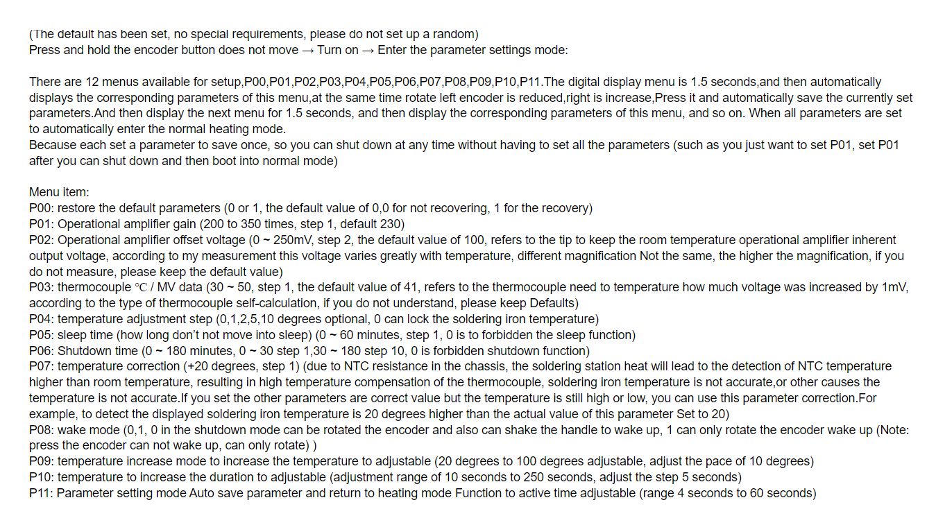

Für die Quicko hab ich es gefunden.
Ja, die teile haben einen bewegungssensor drin. Die merken ob man den
stift in der hand hält oder nicht. Hacko kopie.

Unschärfer geht es nicht, oder?
"The degree is changed to adjustable (adjustable from 20 degrees to 100
degrees, adjustment steps"

Die quicko anleitung hab ich inzwischen, s.o.
Die Lefavor noch nicht.

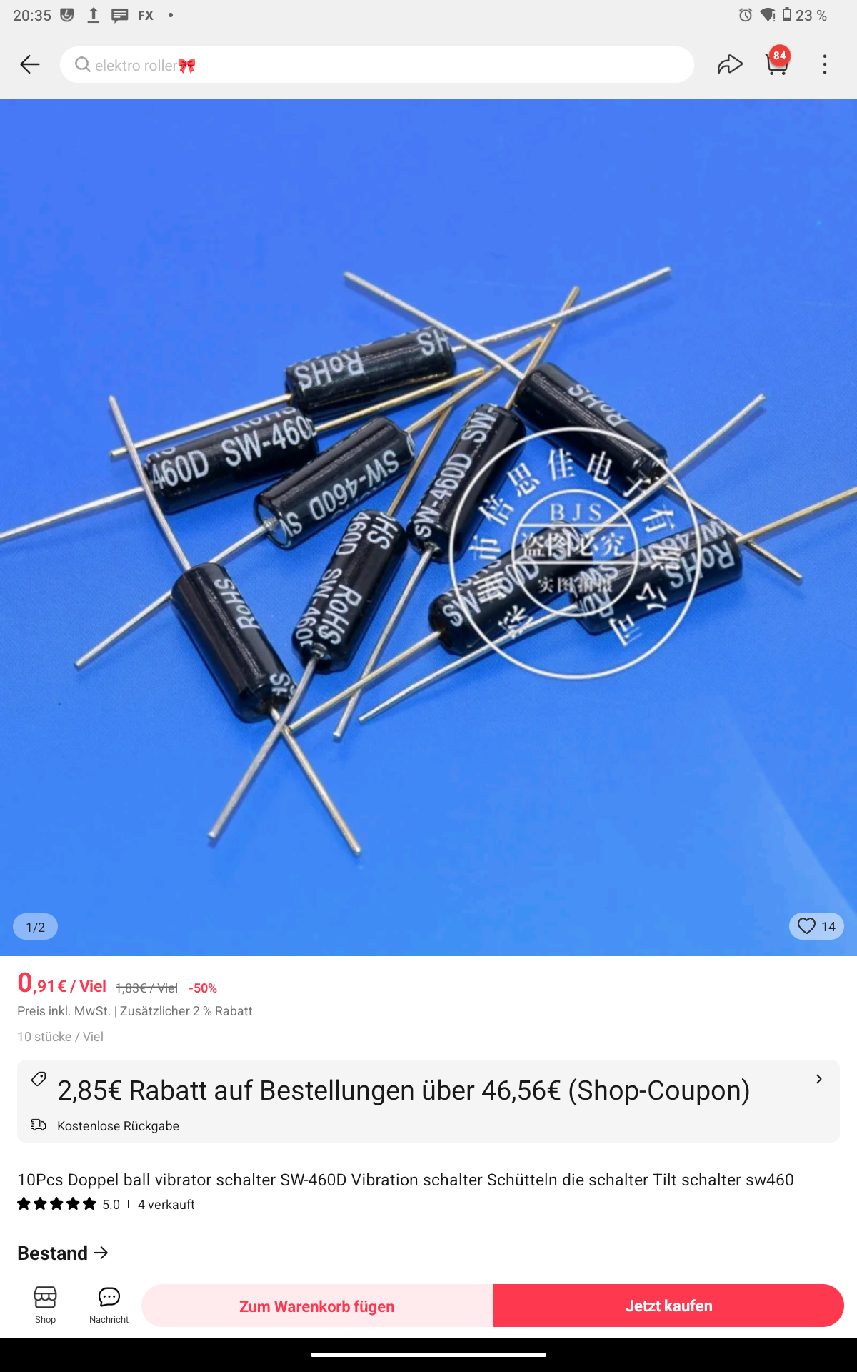

von Tobo M. (chipi)
Drin ist ein simpler Virationsschalter, muss man auch beim Löten ab zu
den Griff schütteln, z.B. wenn man einen IC einlöten, weil es zu wenig
Bewegung kommt.
Also "Maximum2 ist für das Lot gerade mal Handwarm?

Ich hab das "Quicko" teil inzwischen ein paar mal gebraucht und
attestiere guten gebrauchswert. Es wird recht schnell heiss und temp
regelung geht gut.
Beim löten grösserer teile sieht man wie die temperatur absäuft und dann
langsam hochgeht. Der zeigt also gemessene temperatur an. Top !
Die sagen es hat 80W, ob das stimmt?
Für 30.- inkl. 5 spitzen ein sehr guter deal.
von Harald K. (kirnbichler)
Lässt sich leicht herausfinden - welche Spannung liefert das Netzteil?
Bei 24V sollten T12-Lötspitzen um die 75 Watt aufnehmen.
Du kannst auch einfach den Widerstand zwischen den beiden Kontakten an
der Lötspitze messen und rechnen.
(der dritte Kontakt ist mit dem Lötspitzengehäuse verbunden und dient
nur der Erdung aus ESD-Gründen, der komplette Betrieb, Heizen und Messen
braucht nur die beiden anderen Kontakte)
von Hadmut F. (hadmut)
Wie geht denn das?
Die spitze kalt hat 8.5 ohm. Warm mess ich nicht.
24V, 2.8A, 68W. Immerhin.
Das interne netzteil sieht aus als ob 24V 3A kein problem sind.

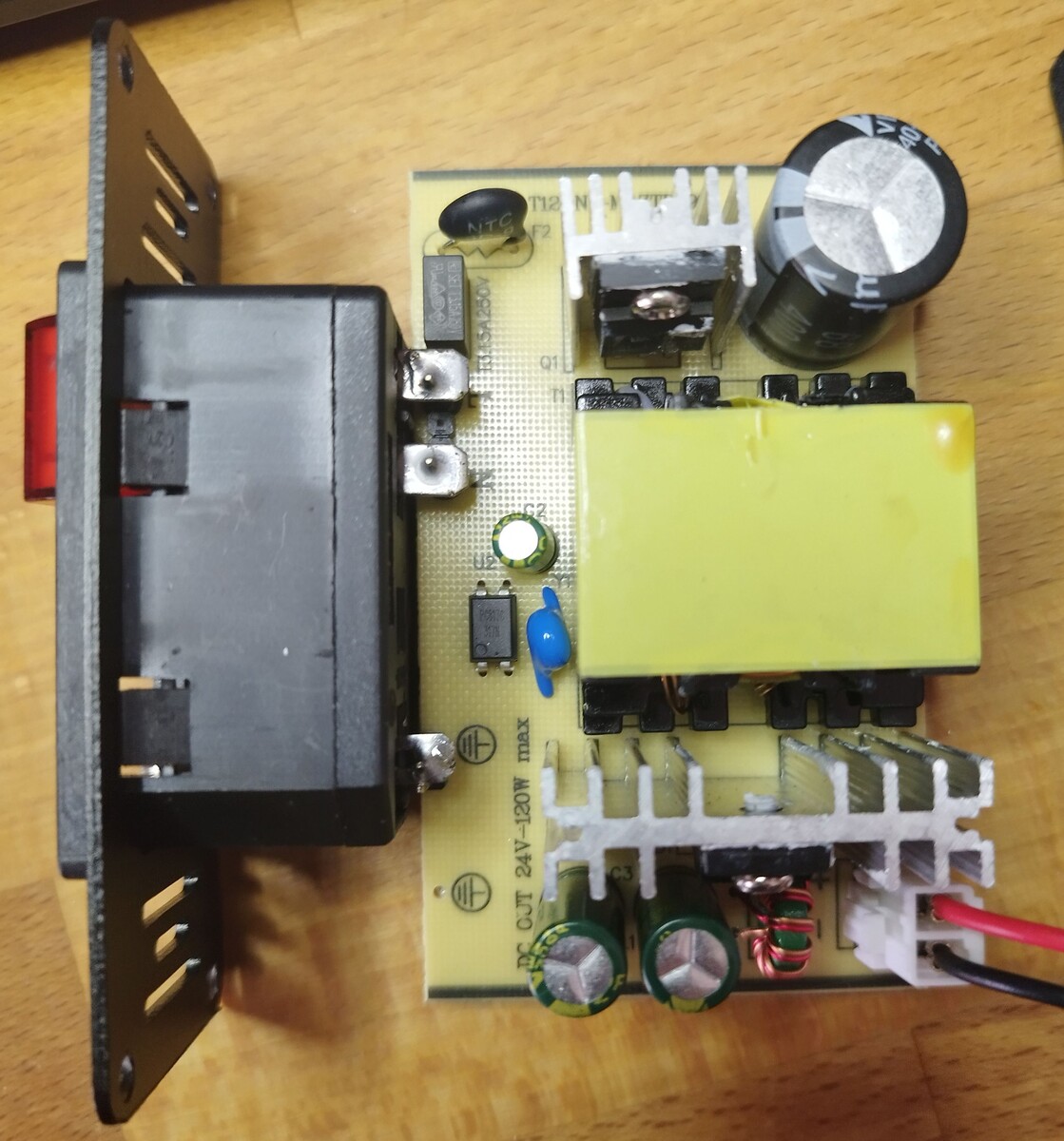

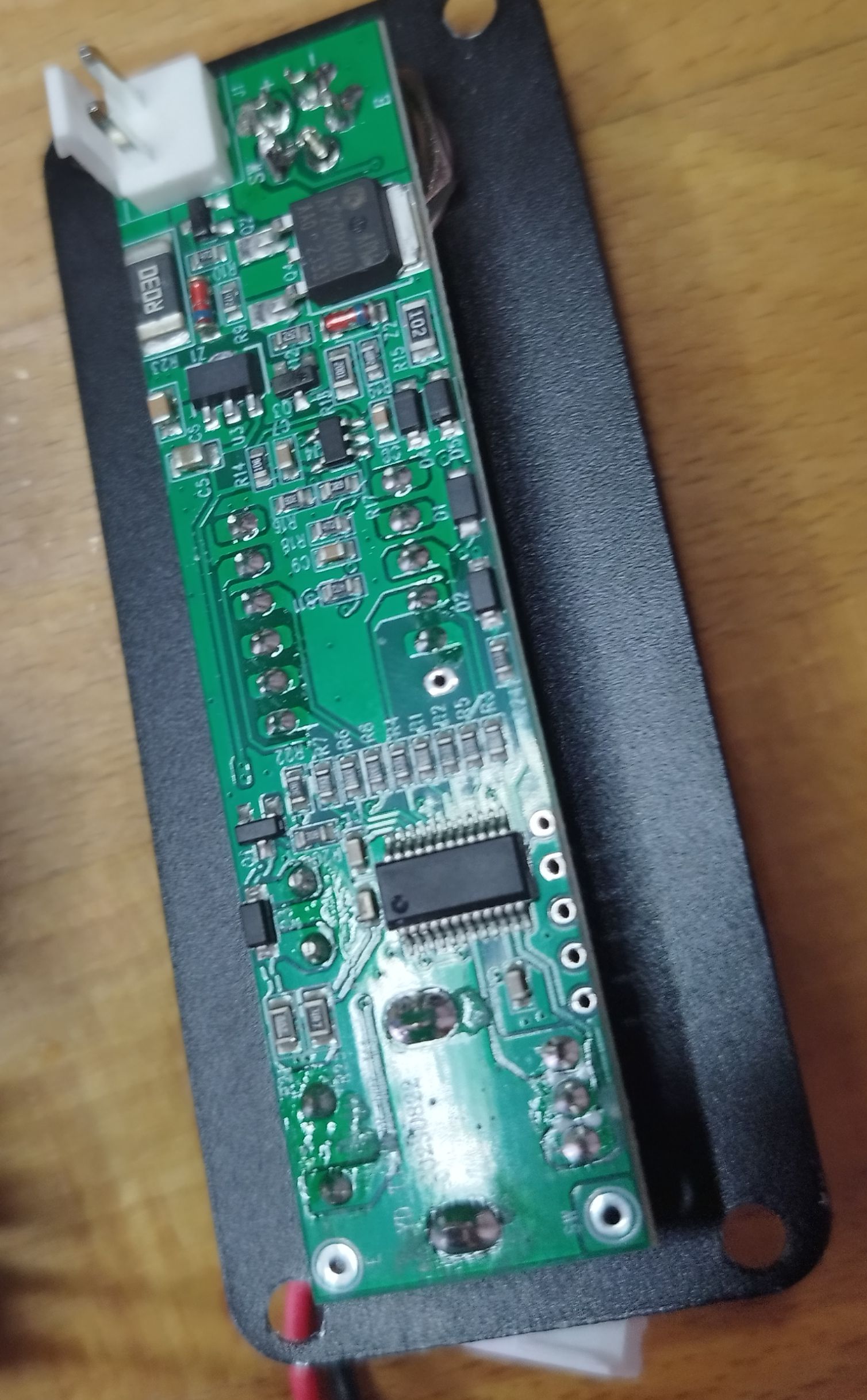

Die "Lefavor" internals.
Netzteil 24V 120W max.
Prozessor leider abgeschliffen.
Die einstellungen von dem "Lefavor" kapier ich immer noch nicht.
F01 - 68
F02 - 0
F03 - 30
F04 - 0
Versteht das jemand?
Die temperatur scheint OK, mein blei lötzinn schmilzt bei 190 grad.
Höhere temp weiss ich nicht wie testen.
Einen rüttelsensor hat es auch, geht nach eiiger zeit in standby bis man
es bewegt.
Der lötspizen-halter ist nicht mit dem quicko kompatibel. 5pol stecker.
Vielleicht sind das Korrekturwerte für unterschiedliche Lötspitzen?
Mit einem Lötspitzenthermometer (und der richtigen Anleitung) kann man
die Lötstation kalibrieren, und jede unterschiedliche Lötspitze braucht
ihren eigenen Korrekturwert.
So etwas wird auch bei der von mir hier im Thread verlinkten
Selbstbau-Lötstation für T12 unterstützt.
Kannst Du denn das für Dich nicht lesbare chinesische Manual mal so
abphotographieren, daß jede Seite vollständig und scharf zu sehen ist?
Dann kann man das nämlich einem Übersetzungsautomaten vorwerfen; Dein
Bild hier vom 10.2. aber ist so hundmiserabel, daß das nicht geht.

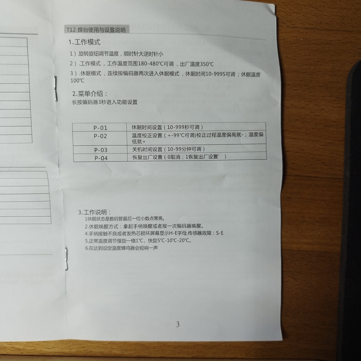

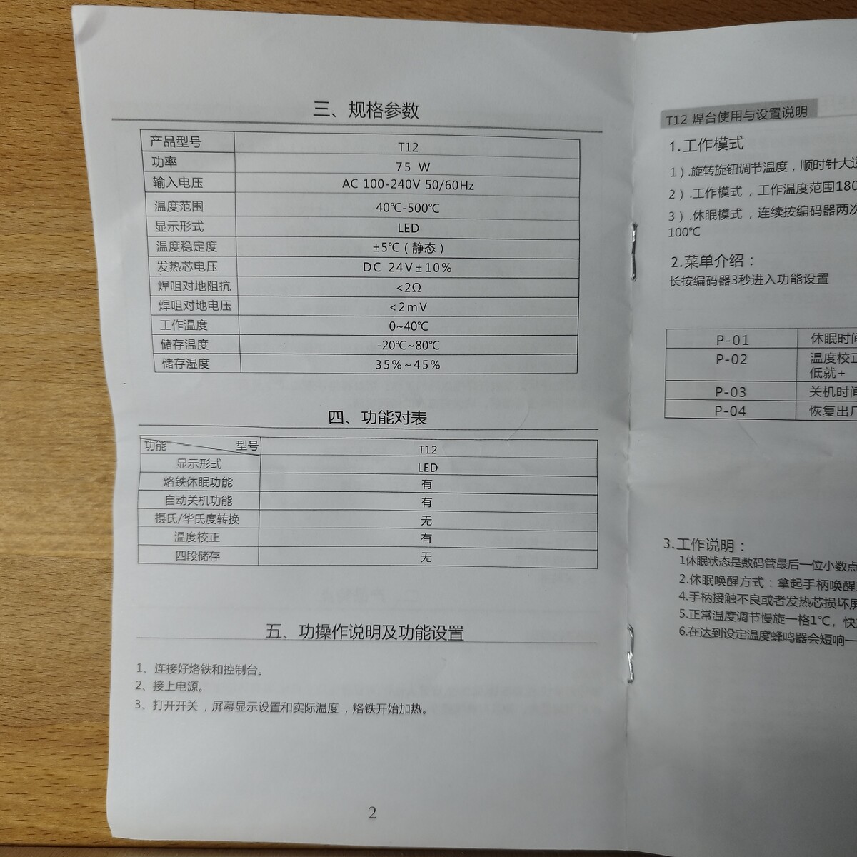

Hier. Hoffe die sind etwas besser. Wie man bei dem phone makro einstellt
hab ich nicht herausgefunden. Xiaomi Redmi Note 11 Pro 5G (keine
empfehlung).
Wichtig wäre das mit p01 p02 p03 p04.

Die Bilder kannst Du bei translate.google.de hochladen.
Das dritte Bild beispielsweise wird so übersetzt:
Sicherheitsregeln
Bei der Verwendung dieser Maschine müssen die folgenden grundlegenden Maßnahmen befolgt werden, um Schäden am menschlichen Körper durch Stromschläge
und Brandgefahr zu vermeiden.
1. Um die persönliche Sicherheit zu gewährleisten, ziehen Sie bitte das Netzkabel ab, nachdem die Maschine mit dem Betrieb fertig ist!!!
2. Es müssen vom Originalhersteller zugelassene oder empfohlene Teile verwendet werden, andernfalls kann es zu schwerwiegenden Folgen kommen.
3. Maschinenausfälle müssen von Fachleuten oder von unserem Unternehmen beauftragtem Personal behoben werden.
4. Dieses Produkt verwendet einen dreipoligen Erdungsstecker, der in eine dreipolige Erdungssteckdose eingesteckt werden muss. Wechseln Sie den Stecker nicht und verwenden Sie keinen
ungeerdeten dreipoligen Adapter, da dies zu einer schlechten Erdung führen könnte.
5. Nach dem Einschalten der Schweißstation kann die Temperatur über 400 °C ansteigen. Verwenden Sie es nicht in der Nähe von brennbaren oder explosiven
Gasen oder Gegenständen. Berühren Sie niemals das Metallteil des Lötkolbens, um Verbrennungen zu vermeiden.
6. Verlassen Sie den Arbeitsplatz nicht, nachdem die Schweißstation eingeschaltet wurde.
7. Bei der Installation oder dem Austausch von Lötkolbenkomponenten muss die Lötstation ausgeschaltet und der Lötkolben vor der Installation
oder dem Austausch abgekühlt sein.
8. Verwenden Sie einen Lötkolben niemals für andere Arbeiten als zum Schweißen und schlagen Sie niemals mit dem Lötkolben auf die Arbeitsfläche.
9. Beim Schweißen entsteht Rauch. Sorgen Sie daher für geeignete Belüftungsmöglichkeiten.
1. Packliste
Bitte überprüfen Sie die Produktverpackung, um sicherzustellen, dass die aufgeführten Artikel korrekt sind
1. T12-Lötstationshost
2. T12-Lötkolbengriff
3. T12 integrierte Lötkolbenspitze
4. Lötkolbengriffhalter
22
5. Anweisungen
23
2. Produkteigenschaften
24
Merkmale:
25
T12
26
Es verfügt über eine schnelle Aufheizgeschwindigkeit, genaue Temperaturregelung, schnelle Temperaturwiederherstellung, benutzerfreundliche Einstellungen, vielfältige Einstellungsmöglichkeiten, Umgebungstemperaturkompensation,
27
verschiedene Schutz- und Energiespartechnologien sowie eine Summeraufforderung.
Bessere Ergebnisse gibt es sicherlich, wenn Du die Blätter z.B. mit
einem Scanner digitalisierst, oder aber eine Glasplatte drauflegst,
damit sie nicht so zerknittert und wellig sind wie z.B. das vierte Bild.
Klappt ! 👍👍👍
Gebrauchs- und Einrichtungsanweisungen für die T12-Lötstation
1. Arbeitsmodus
1) Drehen Sie den Knopf, um die Temperatur einzustellen, im
Uhrzeigersinn zum Erhöhen und gegen den Uhrzeigersinn zum Verringern.
2) Arbeitsmodus, der Arbeitstemperaturbereich ist von 180–480 °C
einstellbar, die Werkstemperatur beträgt 350 °C
3) Schlafmodus: Drücken Sie den Encoder zweimal, um in den Schlafmodus
zu gelangen. Die Schlafzeit ist von 10 bis 9995 einstellbar. Die
Schlaftemperatur beträgt 100 °C
2. Menüeinführung:
Halten Sie den Encoder 3 Sekunden lang gedrückt, um die
Funktionseinstellungen aufzurufen
P-01
Einstellung der Schlafzeit (10–999 Sekunden einstellbar)
P-02
Temperaturkorrektureinstellung (+-99°C einstellbar) Wenn die Temperatur
während des Korrekturvorgangs zu hoch ist, wird sie - sein; wenn die
Temperatur zu niedrig ist, wird sie + sein
P-03
Einstellung der Abschaltzeit (einstellbar von 10 bis 99 Minuten)
Das hier dürfte die interessanteste Seite sein:
1. Arbeitsmodus
1) Drehen Sie den Knopf, um die Temperatur einzustellen, im Uhrzeigersinn zum Erhöhen und gegen den Uhrzeigersinn zum Verringern.
2) Arbeitsmodus, der Arbeitstemperaturbereich ist von 180–480 °C einstellbar, die Werkstemperatur beträgt 350 °C
3) Schlafmodus: Drücken Sie den Encoder zweimal, um in den Schlafmodus zu gelangen. Die Schlafzeit ist von 10 bis 999 Sekunden einstellbar. Die Schlaftemperatur
beträgt 100 °C
2. Menüeinführung:
Halten Sie den Encoder 3 Sekunden lang gedrückt, um die Funktionseinstellungen aufzurufen
P-01
P-02
Temperaturkorrektureinstellung (+-99°C einstellbar) Wenn die Temperatur während des Korrekturvorgangs zu hoch ist, wird sie - sein; wenn die Temperatur zu niedrig
P-03
P-04
Werkseinstellungen wiederherstellen (0 zum Abbrechen; 1 zum Wiederherstellen der Werkseinstellungen)
3. Stellenbeschreibung:
1 Im Ruhezustand ist der letzte Dezimalpunkt der digitalen Röhre immer eingeschaltet.
2. Schlaf-Weckmethode: Nehmen Sie den Griff, um aufzuwachen, oder drücken Sie einmal den Encoder, um aufzuwachen.
4. Der Griff hat einen schlechten Kontakt oder der Heizkern ist beschädigt. Auf dem Bildschirm werden die Buchstaben H-E angezeigt und der Sensor ist defekt: S-E.
22
5. Für die normale Temperatureinstellung drehen Sie langsam eine Stufe auf 1 °C und schnell auf 5 °C–10 °C–20 °C.
23
6. Wenn die eingestellte Temperatur erreicht ist, ertönt ein kurzer Ton.
Man kann ja von Google halten, was man will, aber das ist nicht
schlecht.
Schlafzeit ist die zeit bis er in 100 grad modus wechselt. Alles klar
und ausprobiert. Dank Dir!.
Auch das teil is sein geld wert. Vorteil gegenüber dem quiko ist dass
die lötspize geschraubt ist und beim reinigen nicht rauskommt. Dafür ist
der quicko griff superschlank.
