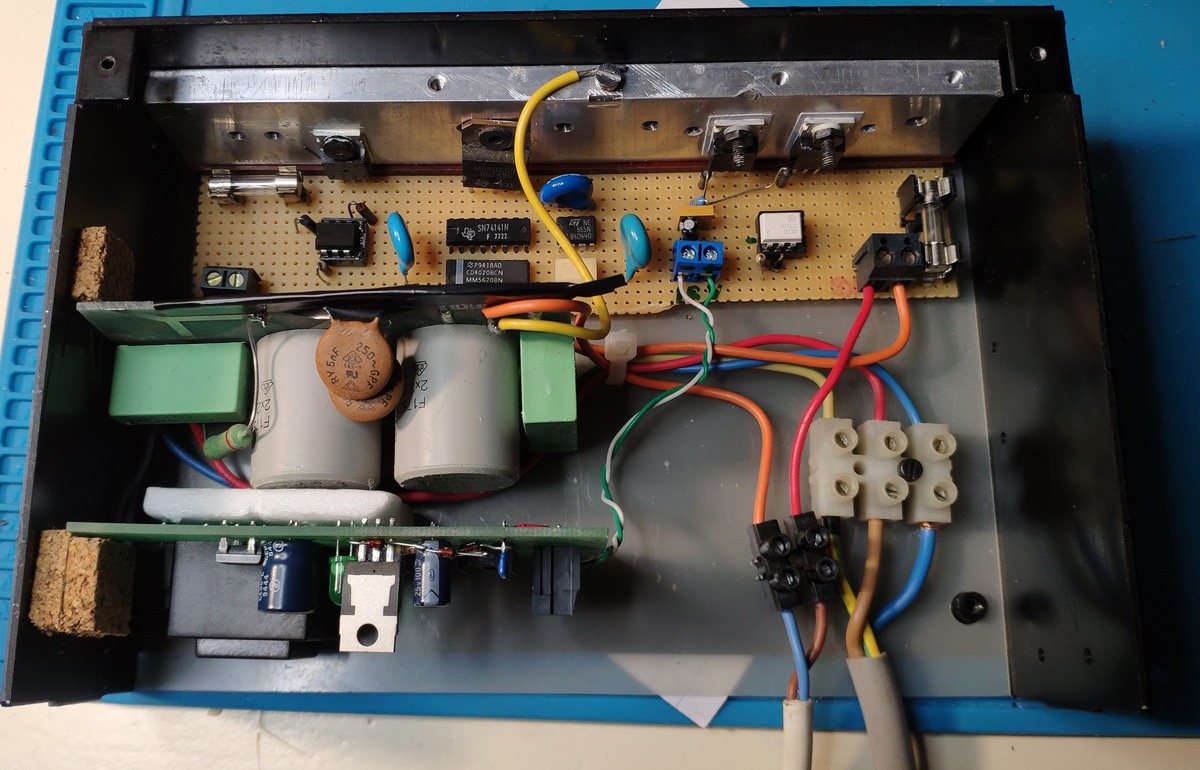

von Berthold U. (buhl)
Der beiliegende Schaltplan zeigt Steuerelektronik zur Ansteuerung eines
PV-Heizstabs mit 3 Elementen. Im Beispiel gehe ich von 3 x 1kW Leistung
aus.
Die Schaltung ist so konstruiert, dass eine Leistung von 0 - 3000W
nahezu verlustfrei einstellbar ist.
Die Ansteuerung mit Triac schaltet das Element des Heizstabs immer
komplett beim Nulldurchgang ein, analog zu einem Halbleiterrelais. Hier
entsteht auch so gut wie keine Störspannung. Hier könnte man auch
normale Relais einsetzen, allerdings könnten sich die Kontakte durch das
häufige ein-/ausschalten abnutzen.
Die regelbare Stufe ist mit 2 IGBTs ausgeführt, die über einen
Optokoppler mit einem PWM-Signal angesteuert werden. Das PWM-Signal
kommt vorzugsweise von einem Mikrocontroller, der vom Energiemanagement
den PV-Überschuss erhält die dann die Impulsweite einstellt und bei
Bedarf die Triacstufen dazuschaltet. Die Taktfrequenz liegt bei 15kHz.
Da bei der IGBT-Stufe eine entsprechende Störstrahlung entsteht, ist ein
EMV-Filter notwendig. Ferner habe ich noch ein Sinusfilter eingebaut,
das nichts anderes ist als ein Tiefpassfilter mit einer Grenzfrequenz
von 1,5kHz.
Das Kabel zwischen der Ansteuerelektronik und dem Heizstab sollte
möglichst kurz und natürlich geschirmt sein.
Der Optokoppler sollte mit einer Spannung betrieben werden, die so groß
ist, dass die IGBTs in die Sättigung gehen. Bei meiner Schaltung beträgt
UGS 15V.
So könnt ihr den PV-Überschuss ziemlich gut ausnutzen. Bei
leistungsstärkeren Heizstäben muss Drehstrom verwendet werden, da sonst
die Schieflast zu groß werden würde (VDE-Vorschrift). Die vorliegende
Schaltung ist für einphasigen Betrieb ausgelegt.
Grüße
Berthold

Der Sinusfilter und der EMV Filter scheinen mir vertauscht.

Die IGBTs zerlegt es bei seiner Schaltung beim ersten Abschalten
instantan.
Michael B. schrieb:
> Aber bei Heizungen ist prinzipiell eine Übertemperatursicherung nötig,
> damit bei durchlegierten TRIACs/IGBTs nicht bis zur Kernschmelze geheizt
> wird.
Der Heizstab selbst braucht natürlich einen Thermostat, der bei
Erreichen der Solltemperatur automatisch abschaltet. Mit den Sicherungen
hast du recht. Man braucht superflinke Sicherungen und
überdimensionierte Halbleiter.

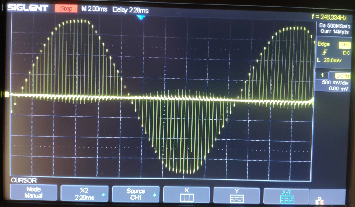

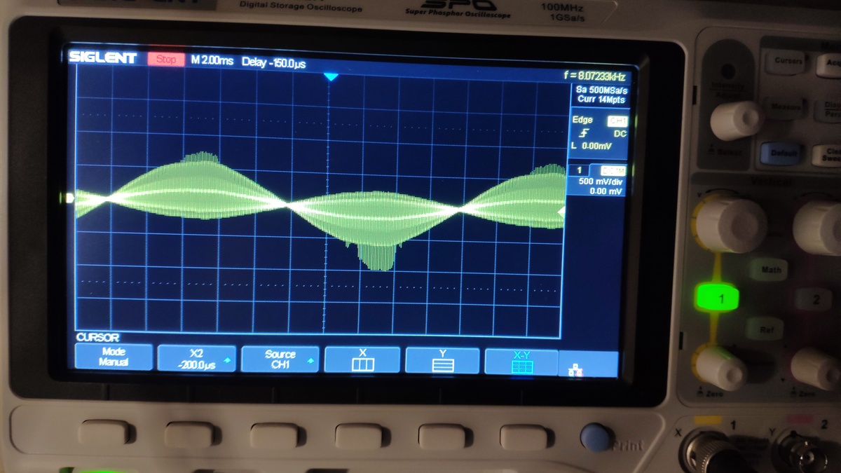

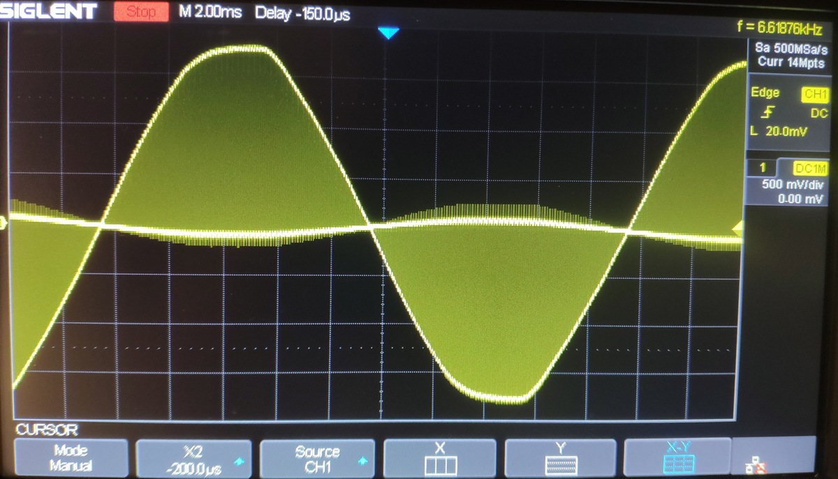

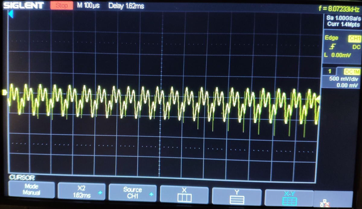

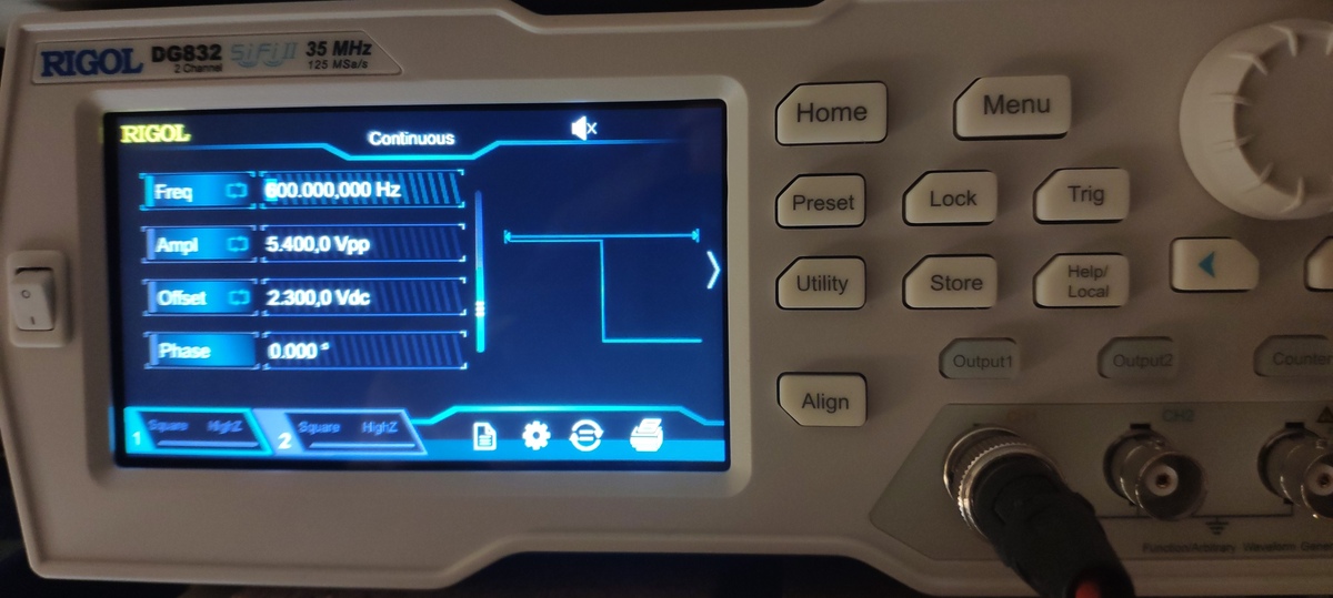

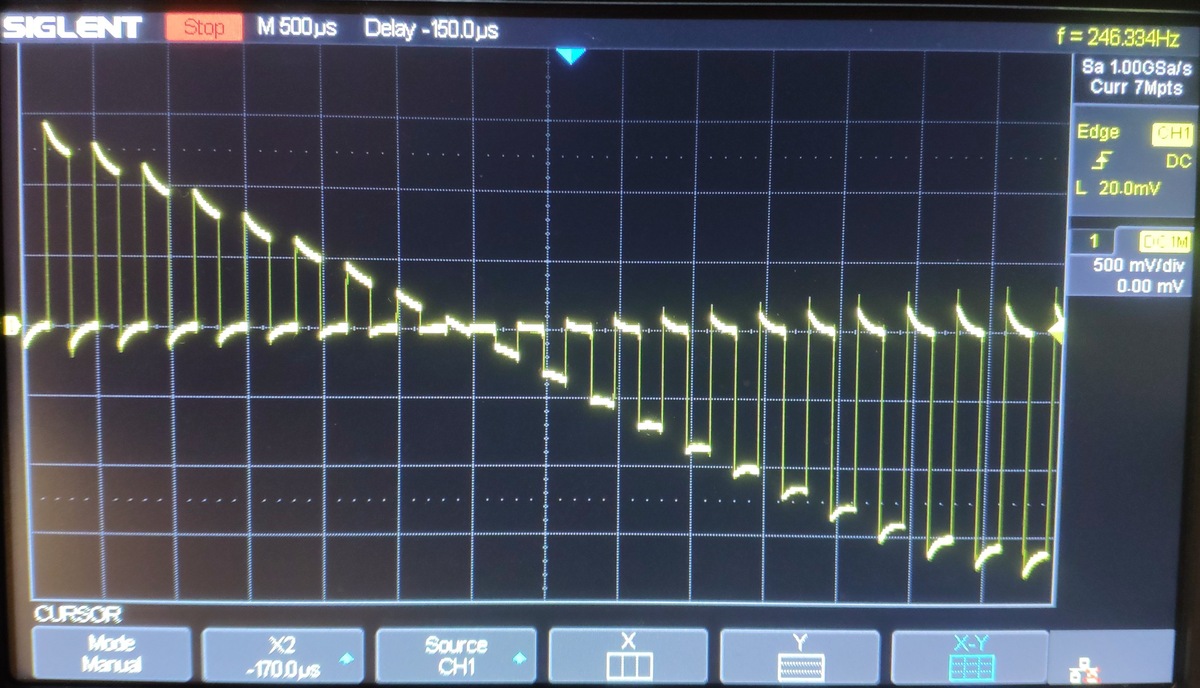

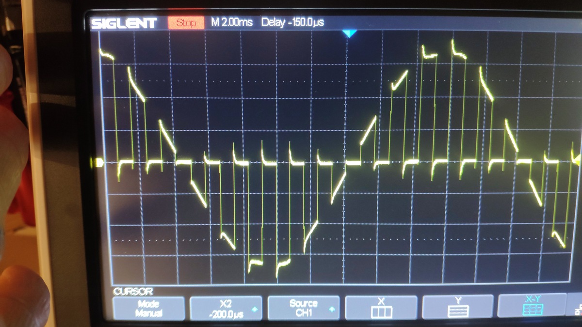

Die Spannungsverläufe zeigen die modulierte Sinusschwingung in
verschiedenen zeitlichen Auflösungen und unterschiedlichen
PWM-Frequenzen, damit das PWM-Signal besser sichtbar wird.
Die Ansteuerung der PWM-Stufe wurde bei der Messung mit einem Rigol
Funktionsgenerator angesteuert. Das letzte Bild zeigt den
experimentellen Aufbau der Schaltung, an die ein Wärmestrahler mit 1000W

von Heinz R. (heijz)
> PWM-Frequenzen,
Das ist die gemessene AUsgangsspannung?
Dem Heizstab ist es egal wie sauber, sinus, rechteck usw die Spannung
ist
Wichtig um Normkonform zu sein ist ein sinusförmiger Strom am Eingang
So wie ich es sehe hast Du am Eingang einen Gleichrichter und Elkos?  Du
bräuchtest dann zusätzlich PFC, sonst kannst DIr den AUfwand auch
sparen, ist so nicht zulässig
Ja, das ist die Spannung am Verbraucher über einen Spannungsteiler
gemessen. Auf dem Bild ist ein 2-stufiges EMV-Filter zu sehen und die
Spannungsversorgung für den Optokoppler zur Ansteuerung der IGBTs. Ich
nutze keinen Brückengleichrichter und keine Elkos. Das sind die Spulen
des EMV-Filters.
Die beiden Bilder zeigen den Spannungsverlauf an einem Widerstand direkt
am Eingang der Netzspannung. Die Störspannung ist klar sichtbar und noch
vorhanden. Wie hoch der Anteil der Störspannung bezogen auf die
Netzspannung ist, weiß ich noch nicht.
Weiß jemand wie man das misst?
Ich glaube ja zugegeben das diese "Störspannung" Messfehler sind -
solange Deine Zuleitungen im Haus dick genug sind
Aber ich verstehe zugegeben immer noch nicht was Du vorhast
Die Normen verlangen ab einer bestimmten Leistung die sinusförmige
Entnahme aus dem öffentlichen Netz
Du lieferst hier zwar dem Heizstab eine sinusförmige Sannung, aber um
die Rückwirkungen aufs Netz kümmerst Du dich nicht
Auch die HF-Störung Deiner Konstruktion ist sicher nicht gering
Dem Netzbetreiber wäre es vermutlich lieber Du baust einfach eine
Phasenanschnittsteuerung ein statt diese Schaltung hier - und dem
benachbarten Funkamateur wohl auch....
Dem kann ich nicht zustimmen. Auf der Netzseite ist sowohl ein
Sinusfilter als auch ein EMV-Filter eingebaut. Mehr ist in
Schaltnetzteilen auch nicht verbaut. Auf der Verbraucherseite verlaufen
die Leitungen alle im geschirmten Bereichen (abgeschirmte Kabel,
Heizstab ist im Metallbehälter eingebaut). Zur Ansteuerung von Lampen
über Kabel kann man die Schaltung nicht verwenden. Das wäre in der Tat
nicht gut.
Wie ist denn ein Heizstab aufgebaut, dass der Rückstrom
nicht Sinusförmig da "raus" kommt,
wenn der Heizer sinusförmig beaufschlagt wird?
