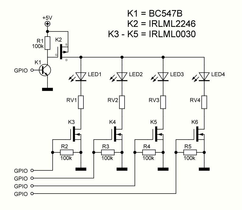

Moin Kollegen,
Ich möchte mich einmal in die Welt der Schaltungstechnik vorwagen und
mit einem ATmega eine LED-Matrix aufbauen.
Nun bin ich etwas unsicher was den Umgang mit FETs angeht und wollte
hier mal gefragt haben, ob sich meine im Anhang erdachte Schaltung so
anwendbar ist.
Die dort gezeigte Schaltung ist schematisch und wird in der fertigen
Schaltung um einige weitere Bestandteile und mehrere LED-Segmente
ergänzt.
Ich danke euch für eure Antworten.
Heiner

Der BC547 braucht einen Basiswiderstand, und die 100kOhm Pullup sind zu
hochohmig.

wovon hängt der Basiswiderstand denn ab? da bin ich mit der
Dimensionierung etwas unsicher.
hältst du einen Pull-Up von 10k für sinnvoller?
Heiner

Der Transistor muss genug Strom leiten, um den MOSFET sauber ansteuern
zu können. Dabei gilt es, seinen Verstärkungsfaktor zu berücksichtigen.
In diesem Fall ist ein Basis Vorwiderstand im Bereich zwischen 2,2 kΩ
und 47 kΩ gut.
In dem Fall sollten 1/20...1/10 des Kollektorstroms fließen.
Für den kleinen IRLML2246 reicht das, dickere (Ciss,Qg) MOSFETs brauchen
einen kleineren Widerstand.

Im Prinzip geht das so, bei einem 5V uC und 5V an den LED brauchst du
den BC547 nicht, denen sowieso ein Basiswiderstand fehlt.

Ob 100k, 10k oder sonstwas hängt doch davon ab, wie schnell geschaltet
wird. Für eine Blinkerei mit ein paar Hz hätte ich selbst bei 100k keine
Bedenken.

Nicht nur "im Prinzip", bis auf den fehlenden Basiswiderstand.
> bei einem 5V uC und 5V an den LED brauchst du den BC547 nicht
Interessanter Ansatz, geht. Schönheitsfehler ist dann die invertierte
Ansteuerung, Port auf low = LEDs Ein.
Bei solchen Konstrukten muß man das Gesamtsystem ansehen, ob die LEDs
überhaupt aus den selben 5V wie der µC versorgt werden müssen oder man
die anderweitig bezieht.

K3 - K6 kann man durch einen ULN2803 ersetzen (7 Transistoren und
Basiswiderstände in einem Gehäuse) und deutlich Verkabelungsaufwand
sparen.

Wie kann man ernsthaft in Erwägung ziehen, hier den BasisvorWiderstand
wegzulassen und auch noch eine Empfehlung hierzu aussprechen? Eine
Zener-Diode betreibst Du doch auch nicht ohne Vorwiderstand und verlässt
Dich auf den Innenwiderstand der Spannungsquelle!
Kein Wunder, dass sich jene immer mehr zurückziehen, die hier als
Alteingesessen zählen und noch einen Funken solider Ausbildung erkennen
lassen.
Typisches Generatonen-Ding. NUr noch Maker unterwegs, oder wie? Dabei
meine ich nicht den Fragesteller. Er hat ja klar geschrieben, dass er
nicht viel Ahnung hat. den 100K oben am PMOS mach deutlich kleiner, so
vllt. 3K3 und der Basis vom NPN spendierst Du auch zweie davon: einen
zum Portpin und einen Parallel zu Basis/Emitter.
