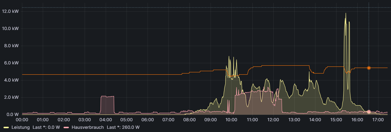

Trotz Wolke habe ich auch zu dieser Jahreszeit ca. 2kW von der PV. Das
ist immer noch besser als 0kW um 7 Uhr.

Ich habe mich vielleicht undeutlich ausgedrückt. Ich habe eine normale
Überschusseinspeisung, was ich nicht verbrauche wird also eingespeist.
10kW auf der Süd-Westseite und 10kW auf der Nord-Ost-Seite meines Hauses
(42° Dachneigung).
Anbei mal ein Screenshot von meinem Grafana-Dashboard, das die heute
erzeugte PV-Leistung (gelb) und den Verbrauch (rot) zeigt. Bei mir im
südlichen Bayern war heute ein sehr bewölkter Tag.
Von ca. 10 Uhr bis 12 Uhr war offenbar die Wärmepumpe in Betrieb (ca.
2,5kW Leistung). Während der stark bewölkten Phasen musste Strom vom
Netz bezogen werden. Aber das ist immer noch besser als wenn sie von 7
bis 9 Uhr gelaufen wäre, wenn vom Dach noch nahezu nichts kommt.
Ein Speicher ist meiner Ansicht nach für mich nicht rentabel. Deswegen
möchte ich zuerst die Betriebszeiten meiner größeren Verbraucher
optimieren.
Später kann ich dann immer noch mit den aufgezeichneten Daten den
Einfluss eines Speichers kostenmäßig simulieren und dann eventuell
nachrüsten.
