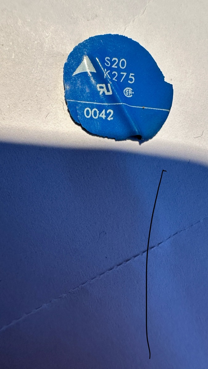

Hallo Leute,
Mir ist ein Varistor im Herd abgeraucht.
Kann mir jemand helfen, welchen Ersatzvaristor ich kaufen kann?
Ist das der richtige?
https://www.conrad.de/de/p/tdk-b72220s271k101-s20k275-scheiben-varistor-430-v-1-st-500399.html
Vielen Dank euch.
Markus
von H. H. (Gast)
Ja.

von Michael B. (laberkopp)
Eigentlich egal, bauen alle auf dieselbe MOV Physik, 275V~ sollte er
haben, er darf grösser sein als der kaputte wenn das baulich reinpasst
dann hält er beim nächsten Mal mehr aus, und wen er kleiner ist halt
weniger. Im Ausland werden die oft 431 mit 430V=/1mA beschriftet.
