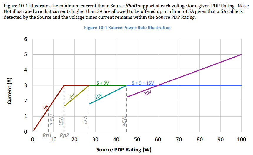

von Niklas G. (erlkoenig) Benutzerseite
Eine kleine Falle gibt es da noch: Diese handelsüblichen USB-PD
Triggerboards prüfen anscheinend (?) den von der Quelle unterstützten
Strom nicht. Wenn die also z.B. nur 15V / 0.5A anbietet, wird das Board
diese anfordern, und wenn man dann mehr Strom zieht könnte man
theoretisch die Quelle beschädigen.
Glücklicherweise schreibt die USB-PD-Spec vor, dass bei einer bestimmten
angegebenen Leistung auch "sinnvolle" Ströme unterstützt werden sollen:
https://miro.medium.com/v2/1*jTZ5lJBaea7POWCFjM4Ppw.png Wenn eine Quelle
also 27W angibt, muss sie 9V / 3A unterstützen. Eine 45W-Quelle muss
15 V / 3A können.
Wenn du also für das Projekt eine 27W oder 45W Quelle nutzt kannst du
davon ausgehen dass die 3A auch unterstützt sind.
