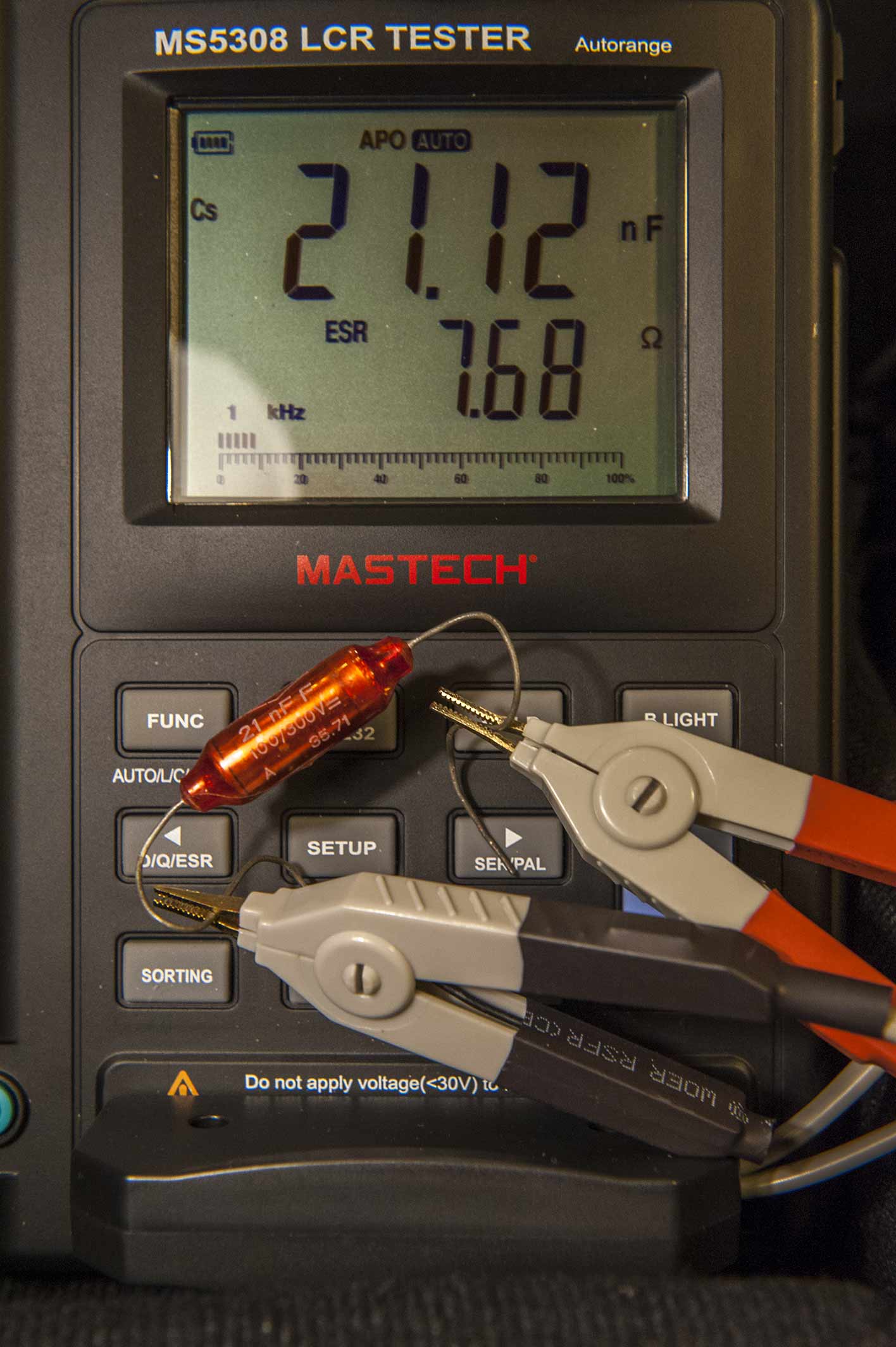

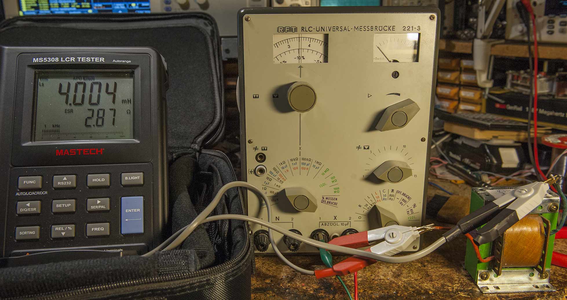

von Horst O. (obelix2007)
Hallo Johannes,
seit einigen Jahren betreibe ich ein Mastech MS5308. Habe verschiedene
Geräte zur RLC-Messung: ein GenRad 1687 Megaherz für Messung mit 1MHz,
ein RFT RLC-Universal-Messbrücke 221-3, LEADER LCR-740, DAAS4USB,
Digilent Analog Discovery 2 ect.
Alle mehr oder weniger brauchbar.
Daher die Anschaffung des Mastech:
Es unterstützt die Auswahl von Messfreuenz und Anzeigeart und bietet
4-Leiter-Anschlüsse.
Im Anhang Bilder von Vergleichsmessungen und Datenblatt.
Ev. kannst Du ja auch hiernach Ausschau halten.
Gruß Horst

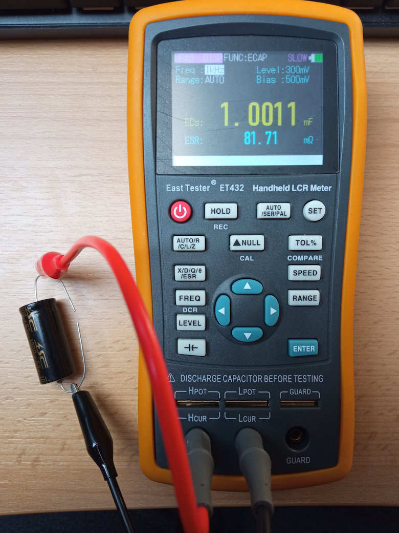

Habe mir gerade das ET432 bestellt:
https://de.aliexpress.com/item/1005005203312036.html?ug_edm_item_id=1005005203312036
Bei dem Preis von 137 € für 100 kHz und Vierleitermessung konnte ich
nicht widerstehen.
Hoffentlich muss ich es dann nicht beim Zoll abholen … (Hab bisher noch
nichts über 15 € bei Ali geordert.)
von Christian M. (likeme)
Neuerdings kassiert der Postbote den Zoll. Ist mir vor einer Woche so
bei einer Ali Bestellung passiert.
von Johannes F. (jofe)
Ist heute angekommen, ohne Zollgebühren.

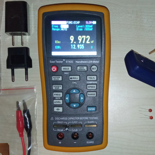

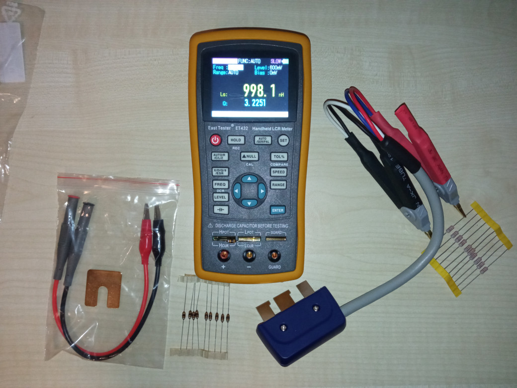

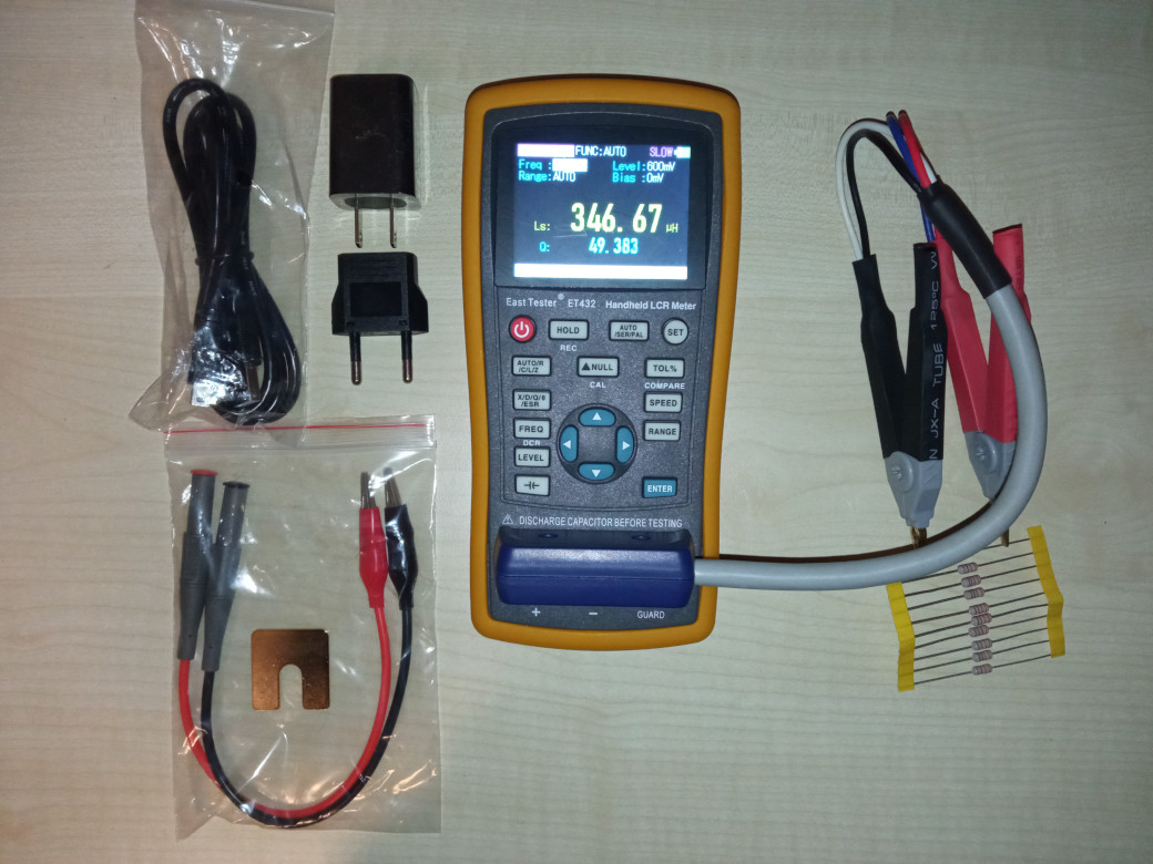

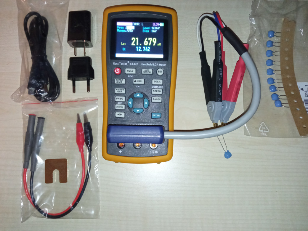

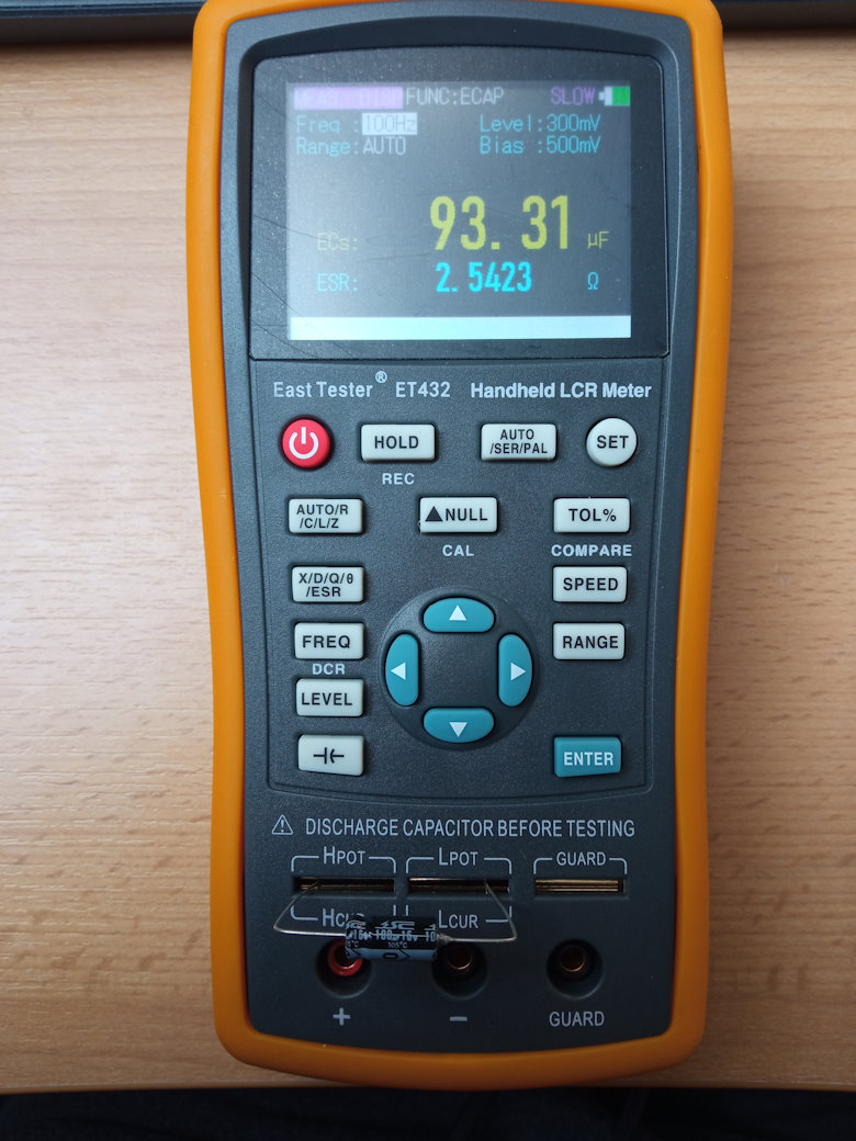

Der erste Eindruck war ziemlich gut; das Zubehör umfasst Kelvin-Adapter,
zwei Kroko-Klemmen-Kabelchen, Kurzschlussbrücke, Gebrauchsanleitung auf
Englisch, PC-Software-CD, Mini-USB-Kabel und USB-Steckernetzteil zum
Aufladen des internen 3,7-V-Akkus.

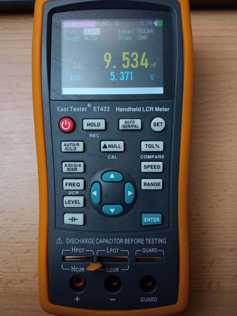

Habe für evtl. Interessierte mal ein paar Fotos gemacht; die
Messergebnisse sind soweit plausibel, mit der Ausnahme, dass es bei zwei
gleichen (NoName-China-)-100-nF-Kerkos (Aufdruck 104) nur 34 nF anzeigt.
Keine Ahnung, ob deren Kapazität bei 100 kHz wirklich so viel niedriger
ist als der Nennwert. Habe leider gerade keine anderen Kerkos für
Vergleiche zur Hand.

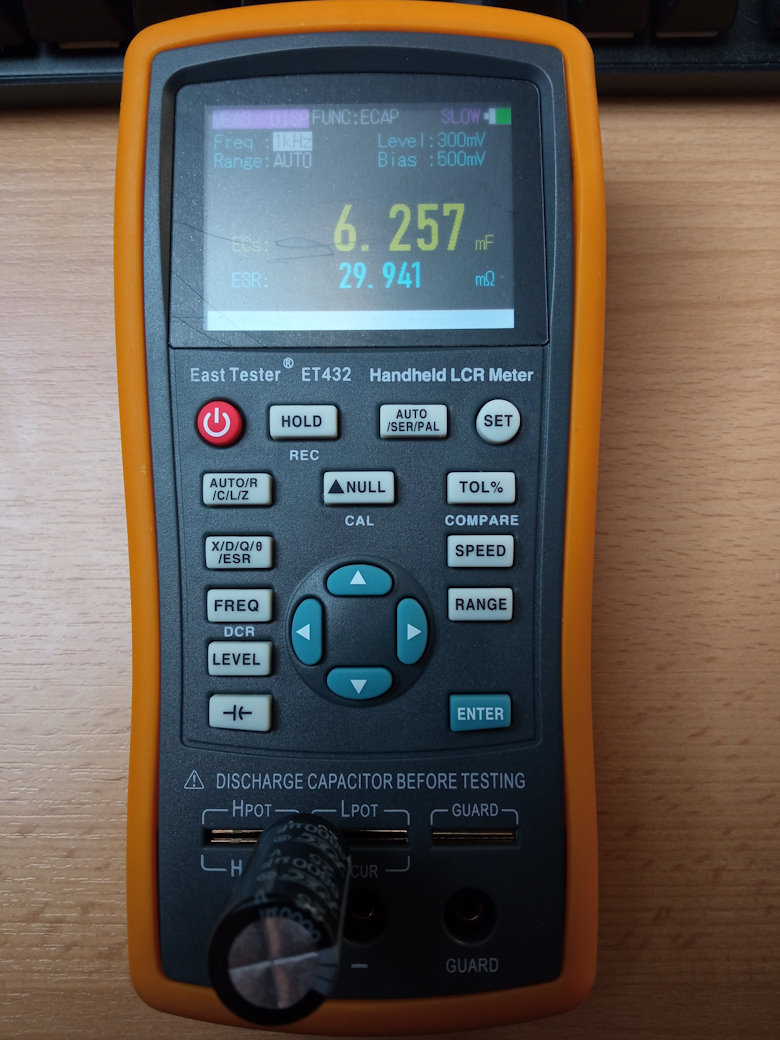

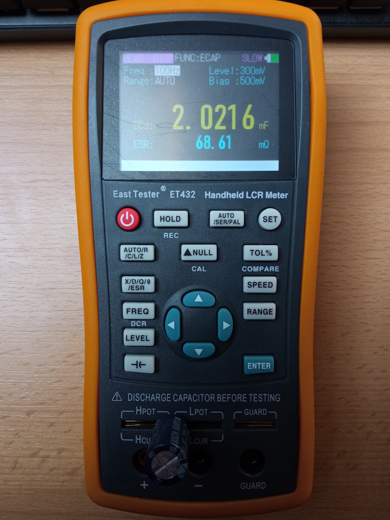

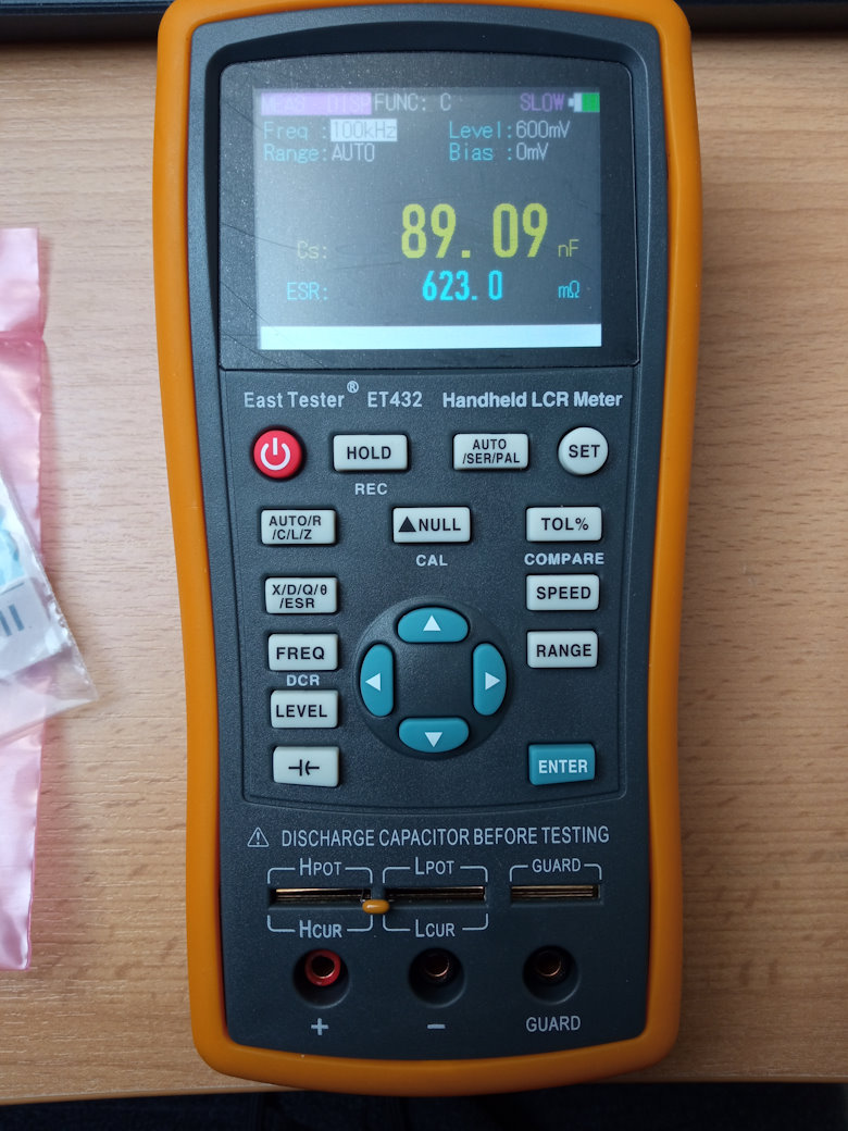

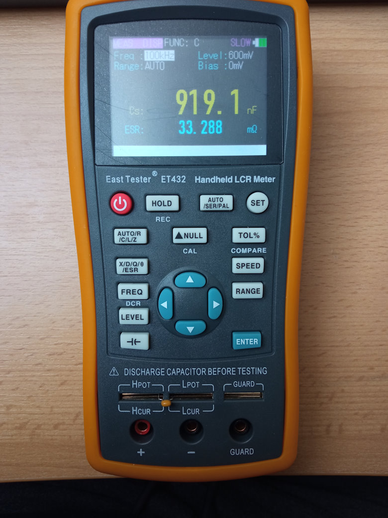

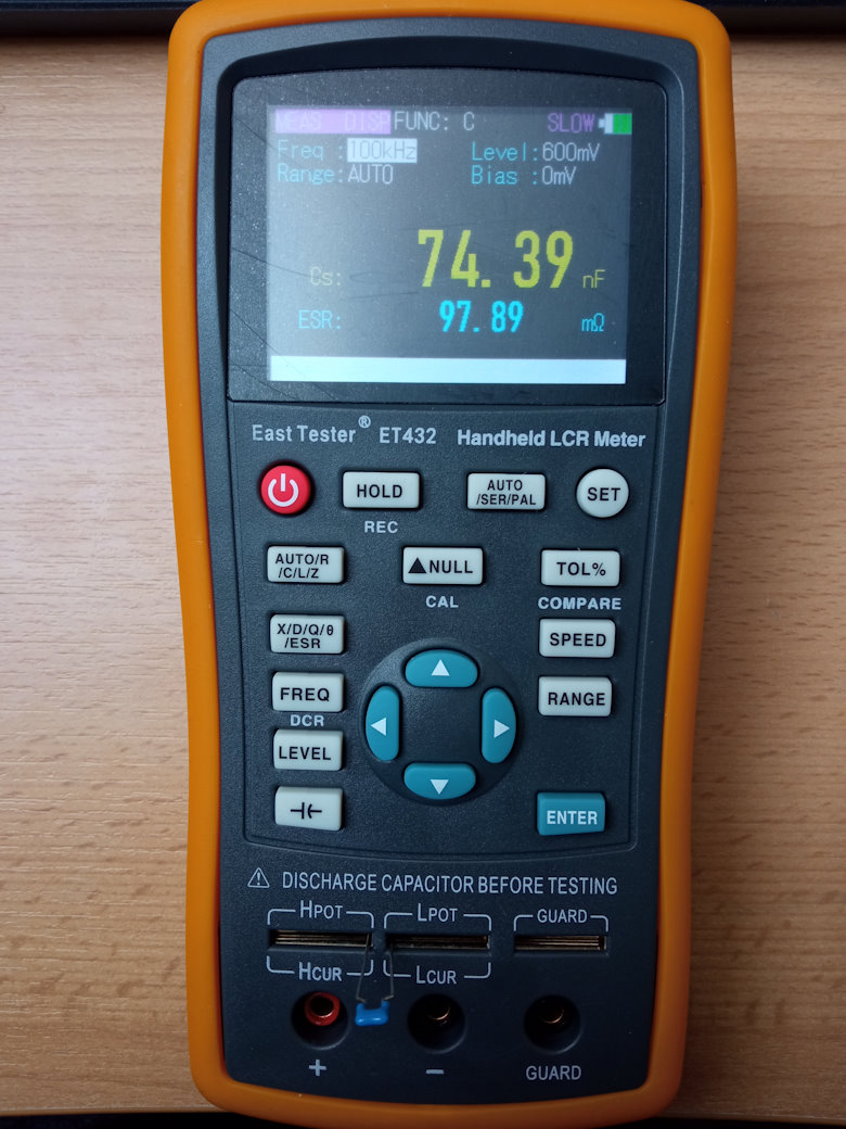

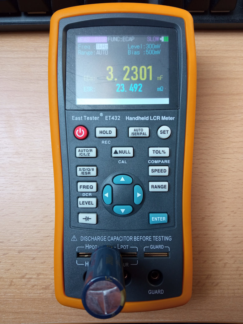

Habe nun noch einige andere Kerkos getestet, die allesamt
Kapazitätsmesswerte mit max. 10 Prozent Abweichung vom Nennwert ergeben.
Es muss also wohl an mangelhafter Qualität der zuerst getesteten
Exemplare gelegen haben.
Anbei zudem noch einige Fotos von Messungen an verschiedenen Elkos.
