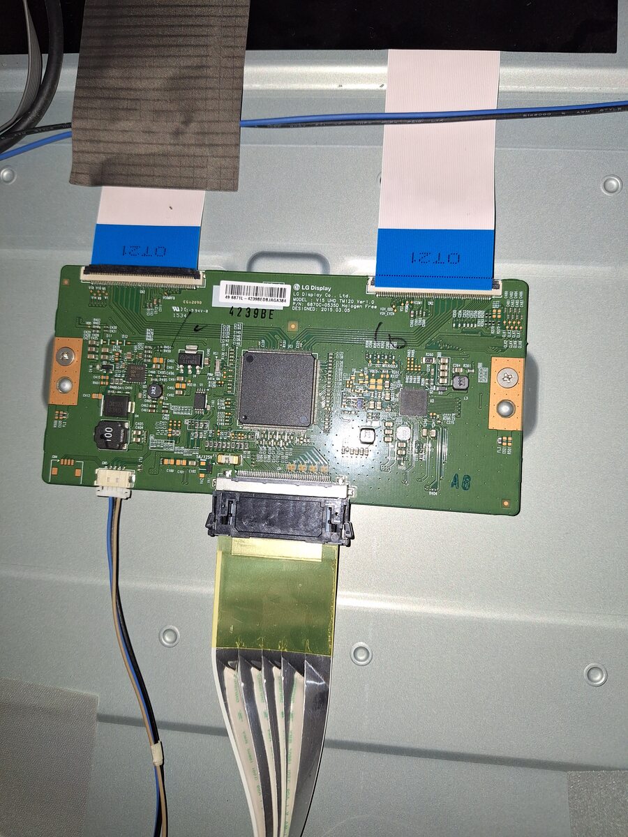

ich habe leider ein Problem mit meinem LG 49UF6409.
Wenn man den Fernseher einschaltet, leuchtet lediglich die
Hintergrundbeleuchtung, der Ton funktioniert auch aber es ist kein Bild
zu sehen. Auf Eingaben reagiert der Fernseher ebenfalls.

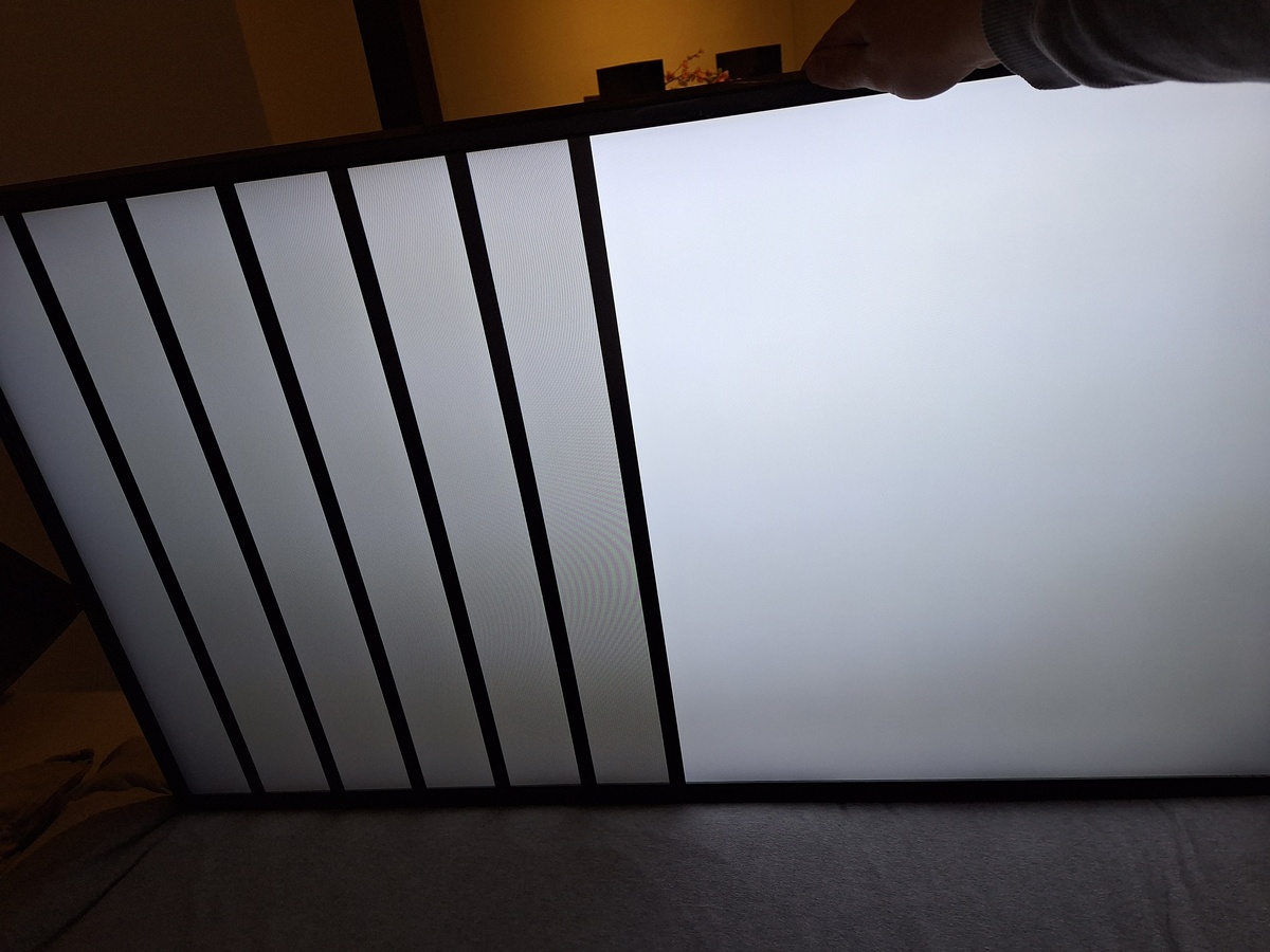

Zieht man das linke Kabel zwischen Panel und TCon ab, so bleibt das Bild
auf der linken Seite ausschließlich weiß.

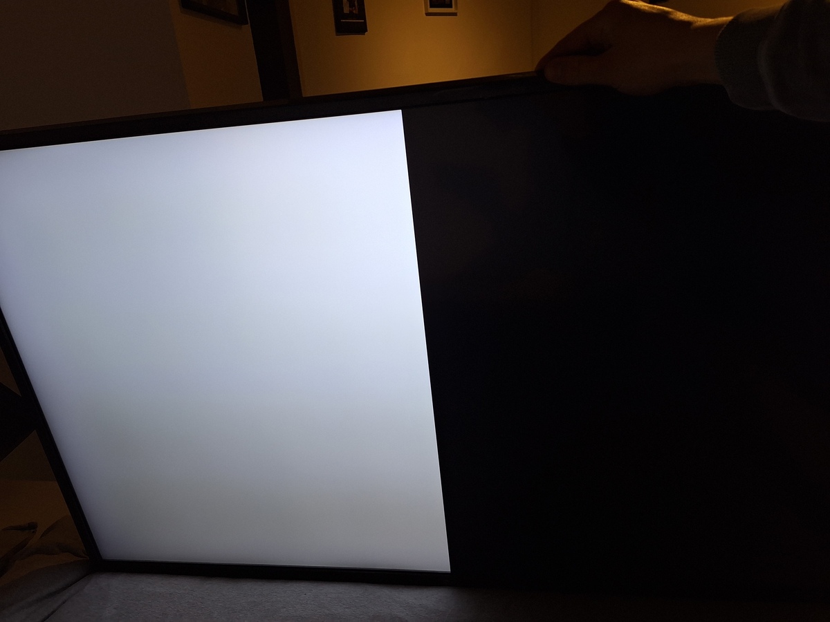

Auf der rechten Seite gibt es zwei Effekte: entweder bleibt das Bild
schwarz und auf der linken Seite gibts dafür leichte Streifen, oder das
Bild rechts wird weiß und links gibts deutliche Streifenbildung.
Bilder vom TCon und Mainboard habe ich auch angehängt.
Jetzt zur eigentlichen Frage: woran könnte der Fehler liegen? Ich hab
momentan das TCon oder das Display im Verdacht, wollte aber wissen ob
das irgendwer noch genauer abgrenzen kann oder etwas anderes im Sinne
hat.
Viele Grüße
Hendrik

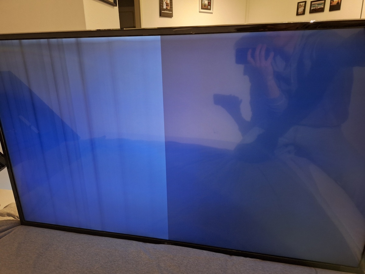

von Hendrik (hendu)
Das stimmt wohl. Aber ansonsten haste keine Idee?
Inzwischen ist der Fehler beim dauerhaft da, vorher wurde teilweise nur
eine einfarbige Fläche oder Blöcke in verschiedenen Farben an, z. B.
eine Dreiteilung des Bildschirms angezeigt direkt nach dem einschalten
angezeigt oder auch nicht. Das Menü wurde weiterhin normal dargestellt.

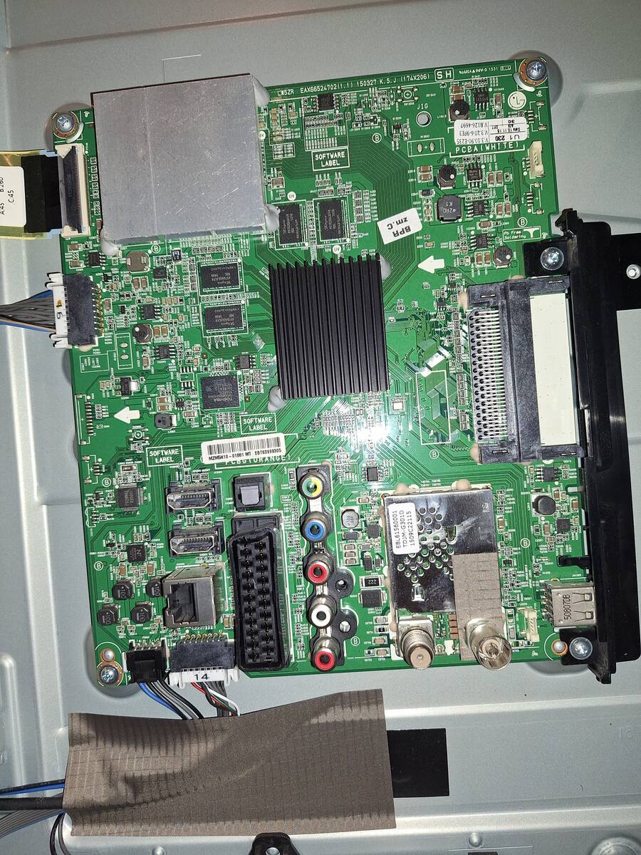

von Magnus M. (magnetus) Benutzerseite
Dann wird das Panel inclusive TCON wohl in Ordnung sein.
von Hendrik (hendu)
Also doch das Mainboard?
Wenn das Menü zu jeder Zeit korrekt dargestellt wird MUSS der Fehler
auf dem Mainboard liegen.
von Hendrik (hendu)
Inzwischen ja leider nicht mehr. Aber das vorherige Fehlerbild scheint
dann ja wohl das Mainboatd nahezulegen, von daher danke für deinen
Input!
von Hendrik (hendu)
Magnus M. schrieb:
Du hattest recht. Hab ein neues Mainboard bestellt und jetzt läuft er
wieder ganz normal, vielen Dank!
