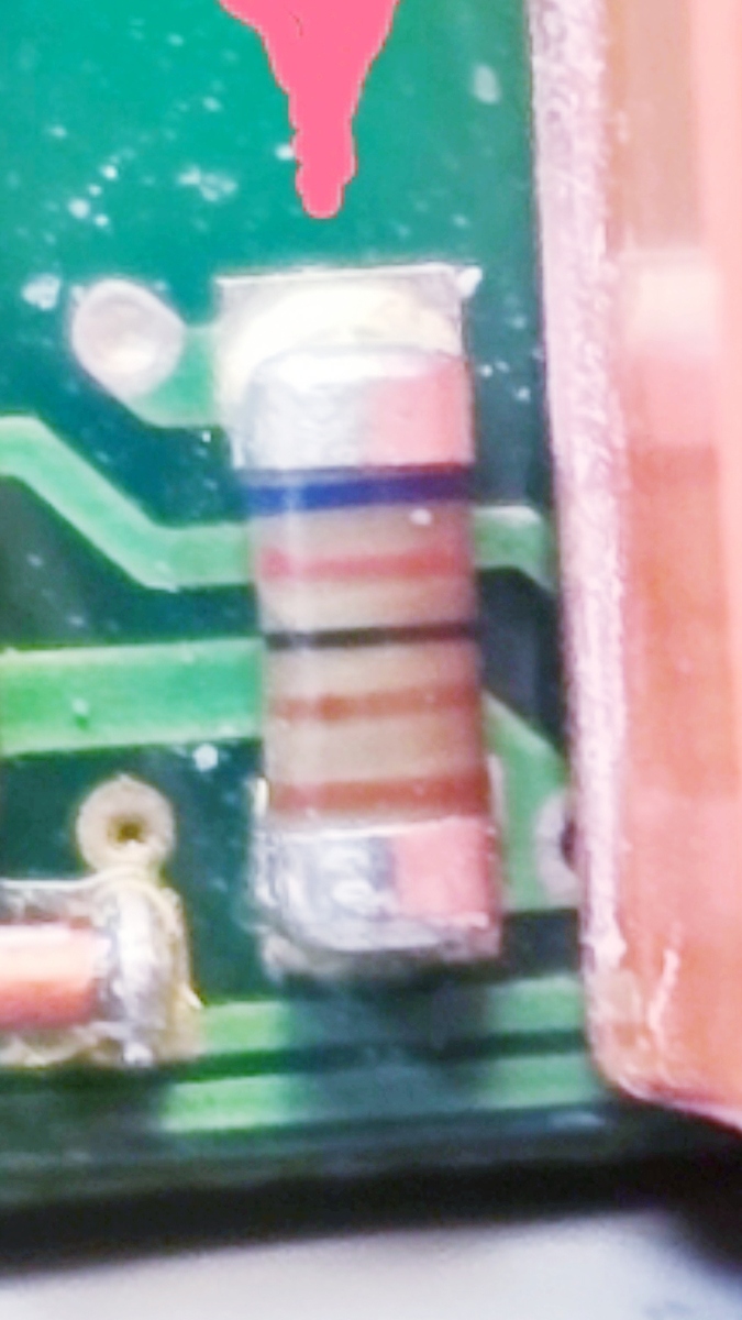

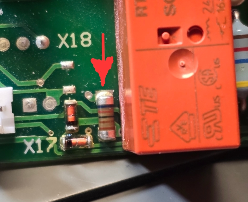

Es handelt sich um eine Steuerplatine für einen Kärcher Nasssauger. Die Dioden daneben sind die Schutzdioden für die Relais. Was ist das für ein Bauteil?

Danke für die schnelle Antwort Hat das eine besondere Bewandnis mit dieser Bauform? Ist das dann vielleicht ein Sicherungswiderstand?
Martin S. schrieb: > Hat das eine besondere Bewandnis mit dieser Bauform? Gute Impulsbelastbarkeit. > Ist das dann vielleicht ein Sicherungswiderstand? Nein.
Martin S. schrieb: > Hat das eine besondere Bewandnis mit dieser Bauform? MELF war gewissermaßen die erste Form von SMD-Widerständen. Heute setzt man die eigentlich nur noch bei größeren Leistungen ein.
Falls der obere Ring blau ist, wäre das 6,2 kiloohm mit 1% und 1W Belastbarkeit. Hast du schon nachgemessen? Arno

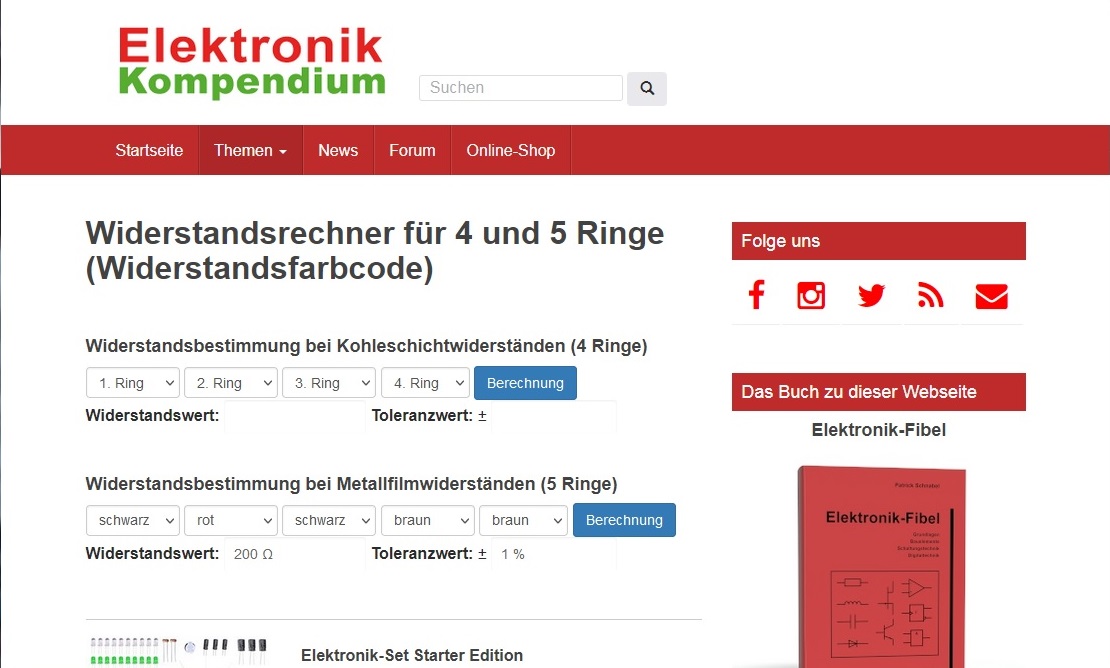

Hi
Ich sehe da sw/rt/ sw/br/br. Also 200 Ohm/ 1%/ 1W
MfG Spess
H. H. schrieb: > Spess53 .. schrieb: >> sw/rt/ sw/br/br > > Gibt es nicht br br sw rt br mit 110 10^2 1% also 11k ist auch irgendwie blöd. Hatten die kein E12 ?
Es ist blau, rot, schwarz, braun Also 6,2 Kiloohm Plus am Ende braun = 1% Toleranz
Michael M. schrieb: > Es ist blau, rot, schwarz, braun > > Also 6,2 Kiloohm > > Plus am Ende braun = 1% Toleranz Ihr seid großartig :-) Hab nachgemessen, 6,2 k passt. Das Messen ist aber sehr schwierig weil da noh ein transparenter Schutzlack drauf ist, da kommt man mit den Messspitzen kaum durch.
Hi >Gibt es nicht. Dann gib mal den Farbcode hier https://de.farnell.com/widerstand-farbcode-rechner ein. MfG Spess
Spess53 .. schrieb: > Dann gib mal den Farbcode hier > > https://de.farnell.com/widerstand-farbcode-rechner Musstest du lange suchen, bis du einen Rechner mit dem Fehler gefunden hast?
Spess53 .. schrieb: > Dann gib mal den Farbcode hier Da kannst du alles eingeben, auch fünf mal violett... Da heißt aber nicht, dass es den Widerstand dann auch gibt.
Wolfgang R. schrieb: > Da kannst du alles eingeben, auch fünf mal violett... https://de.wikipedia.org/wiki/Die_Violetten
H. H. schrieb: > Wolfgang R. schrieb: >> Da kannst du alles eingeben, auch fünf mal violett... > > https://de.wikipedia.org/wiki/Die_Violetten Sehr spirituell... ;-)
H. H. schrieb: > Musstest du lange suchen, bis du einen Rechner mit dem Fehler gefunden > hast? Hier gibt es noch so einen "Widerstandsrechner".
Lötlackl *. schrieb: > Hier gibt es noch so einen "Widerstandsrechner". Der von Wolfgang erwähnte Widerstand wird nicht als spirituell erkannt!
