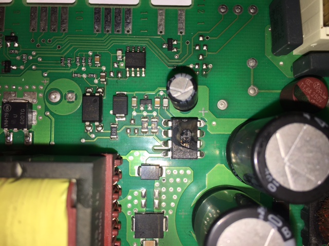

als langjähriger stiller Mitleser bräuchte ich mal Eure Unterstützung.

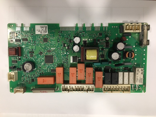

Auf der Elektronik ELP7694 von einem Miele Mikrowellen-Backofen hat der
3BR4765JZ (Off-Line SMPS Mode Controller IC) das Hütchen gehoben.
Leider damit verbunden sind auch zwei Widerstände am CS-Pin (Rsense)
hochgegangen und man kann die Beschriftung nicht mehr lesen.
Kennt sich jemand von Euch mit diesen ICs bzw. in Kombination mit den
Miele-Platinen aus hinsichtlich Beschaltung des CS-Pins?
Gibt es da einen gebräuchlichen Widerstandswert?
Ist natürlich fraglich ob nicht noch mehr kaputt gegangen ist. Aber es
wäre mal ein Versuch wert, IC und R´s zu ersetzen.
Ansonsten muss es doch auf eine neue Elektronik rauslaufen.
Danke & Gruß
Sebbel

von H. H. (Gast)
Das sind zwei 1 Ohm Widerstände.
Prüfe Klemmglied und Netzgleichrichter.
Die Netzsicherung wird ja eh auch ausgelöst haben.
Sebastian schrieb:
> hat der
das könnten zwei Widestände 1R00 sein (also 1 Ohm)
Leider ist dein Foto-Ausschnitt zu klein geraten, so dass man nicht
sehen kann, ob beide Widerstände parallel geschaltet sind (nur ein
terminal ist sichtbar). Vielleicht hast du ja noch einne größeren
AUsschnitt ...
Das Datenblatt des genannten Controllers (z.B: hier)
https://pdf1.alldatasheet.com/datasheet-pdf/download/1132628/INFINEON/ICE3BR4765JZ.html
beschreibt den Widerstandswert des CS-Widerstandes in Abhängigkeit zum
zu entnehmenden Strom. Bei 0.5A wäre der Wert 2 Ohm zu nehmen.
Bei angenommenen 0.5 Ohm (2 Widerstände 1 Ohm parallel) könnte also ein
Strom von 2 A entnommen werden. Passt das zur Schaltung?

von Sebastian (sebbel2)
1R00 könnte sehr gut sein, wenn ich mir so anschaue. Da bin ich gar
nicht drauf gekommen, dass dies ein R sein könnte.
Sorry, stimmt, das sieht man nicht. Die R´s sind parallel. Kam mit dem
Mikroskop nicht weit genug dran um mittig zu fotografieren, da die Elkos
im Weg waren. Habs versucht so nochmal zu fotografieren.
Genau, die Kleinstsicherung (T1,6A) hats durchgehauen, das hab ich eben
grad noch gemessen.
Die 2A bedingt durch die 0,5R wie Du schreibst, kann ich mir ganz gut
vorstellen. 0,5A kommen mir zu wenig vor, zumal die R´s tatsächlich
parallel sind.

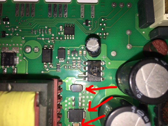

von H. H. (Gast)
Das Klemmglied.
H. H. schrieb:
> Das Klemmglied.
Die Dioden sperren noch, sonst 0,48V
Kondensator rund 10nF
Bin mit den Bezeichnungen leider nicht so ganz firm:
Die kleinen sind mit
RK
63
beschriftet
  => SMAJ60A ??
Die große mit
GHS
64A
  => SMCJ188A ??
Dann würd ich da auch gleich mal ein paar morgen mitbestellen.
von H. H. (Gast)
Sebastian schrieb:
> RK
RS1K
> GHS
>   => SMCJ188A ??
Ja.

Und miss mal die Primärwicklung des Trafos nach. Es kommt immer mal
wieder vor, dass die auch Schaden nimmt wenn der Regler durchlegiert.
H. H. schrieb:
> Sebastian schrieb:
>> meinem Händler
> Ach, der.
Wir bestellen alle 1-2 Tage bei ASWO Ersatzteile für Hausgeräte. Da geht
auch der Einfachheit halber meist der Kleinkram mit. Vieles haben die
aber halt nicht alles.
Die war noch i.O.
Nach Austausch der zwei 1R-Widerstände, der Sicherung und natürlich dem
Controller läuft alles wieder.
Vielen Dank Euch für die schnelle Hilfe! Neue Platine wäre bei rund 380€
gelegen. Da hat sich die Reparatur dann doch gelohnt.
Grüße
Sebbel
