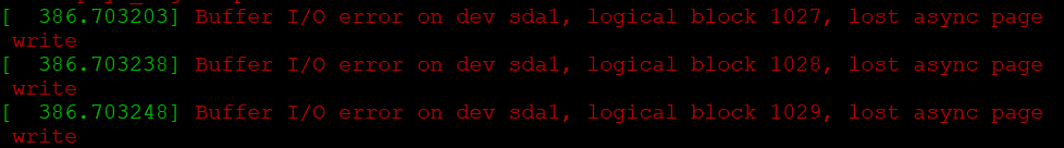

Hi.
Ich habe einen 32GB USB Stick im 3er Set für 5,99 gekauft. Angeblich
SanDisk.
Unter Windows mit der FAT32 Formatierung funktioniert er auf den Ersten
Blick einwandfrei.
Unter Linux mit EXT4 formatiert, gibt es Fehlermeldungen. (Buffer I/O
Error, lost async page write)
Zurück in Windows, wieder mit FAT32 formatiert, alles scheinbar wieder
in Ordnung.

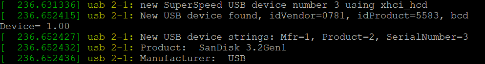

Bei dmesg ist mir aufgefallen, dass der Manufacturer "usb" ist.
Im Vergleich, bei Screenshot 3 ein anderer Stick, dort steht "SanDisk"
drin.
Ist ja unfassbar! Ich hoffe Du hast eine Rechtschutzversicherung
abgeschlossen um gegen diese dreisten Betrüger vor zu gehen.
Das interne DoubleDisk oder Stacker Äquivalent funktioniert nur mit
FAT32.

Heißt leider nicht, dass sie schneller sind. h2testw

Bei größeren Schreibmengen und insbesondere beim Lesen schlägt ein
USB-Stick Typ "Intenso Speedline 16 GB" zur Zeit €3,95 einen "Transcend
Jetflash 780 16GB" €12,90 vermutlich dank massiver Parallelisierung. Bei
kleinen Dateigrößen liegt der Transcend-Stick wieder vorne, gemessen mit
dem Atto Disk Benchmark.
Parallelisiertes Abfall-Flash (Intenso-Modell) kann also immer noch
vordergründig gut aussehen.
Bei kleinen Dateigrößen fällt der Trick dann aber auf. :)
