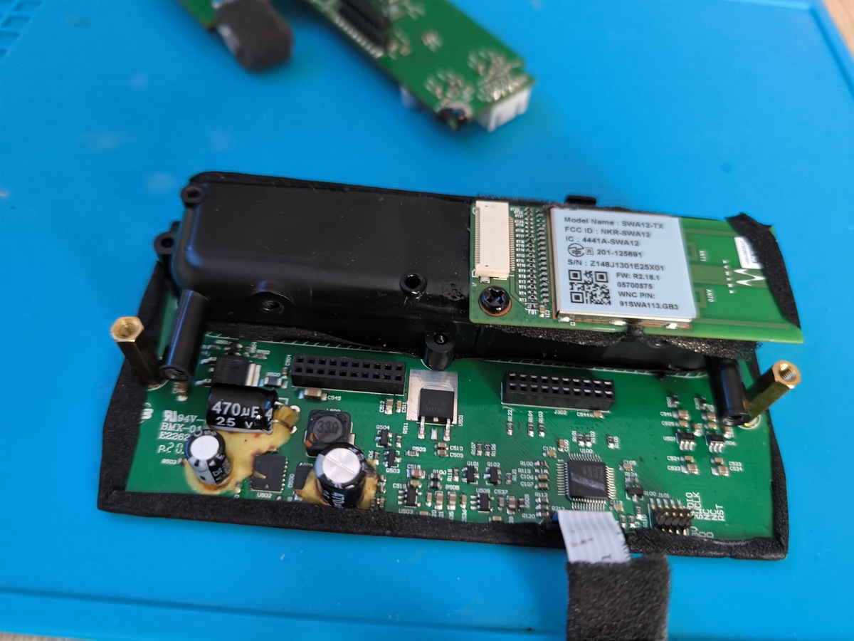

Hallo Habe bei der Box das Problem das sie extrem leise ist bei voller Lautstärke. Egal bei welchem Eingang. Kennt jemand das Phänomen. Scheint ja öfters vorzukommen. Danke

Hey Lösung bis jetzt nicht gefunden leider. Bei mir Handel es sich und die cinebar one und nicht die cb11. Die Box an sich funktioniert nur extrem leise.

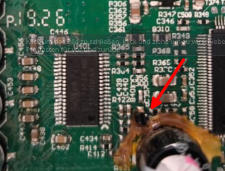

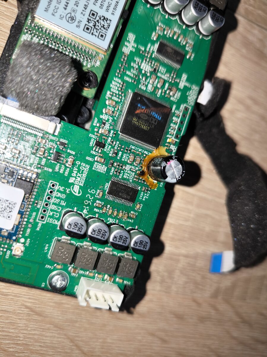

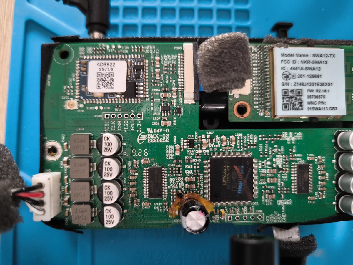

erster Schritt: Spannung an den beiden Verstärker-ICs messen. U400 und U401. Leider am Foto zu unscharf um die Typenbezeichnug zu lesen, also selber Datenblatt raussuchen um die richtigen Pins zu finden. die markierte Stelle, ist da was verkohlt? Versuch vielleicht das Foto nochmal mit mehr Licht, weniger Wackeln, evtl. Makro-Modus, wenn dein Händi das hat.
Hey D2-24044-MR Datasheet habe ich da. Verkohlt ist da nix. Spannung sind 1,8V und 3,3V. Ausgang sind 14,3V und 18V wobei die 18V Betriebsspannung ist.
Der Braune Kleber um den Elko rum sieht aus wie die Art, die mit der Zeit durch die Luftfeuchtigkeit leitfähig wird. Ich würde mal den Elko auslöten und den Kleber restlos von der Platine entfernen...

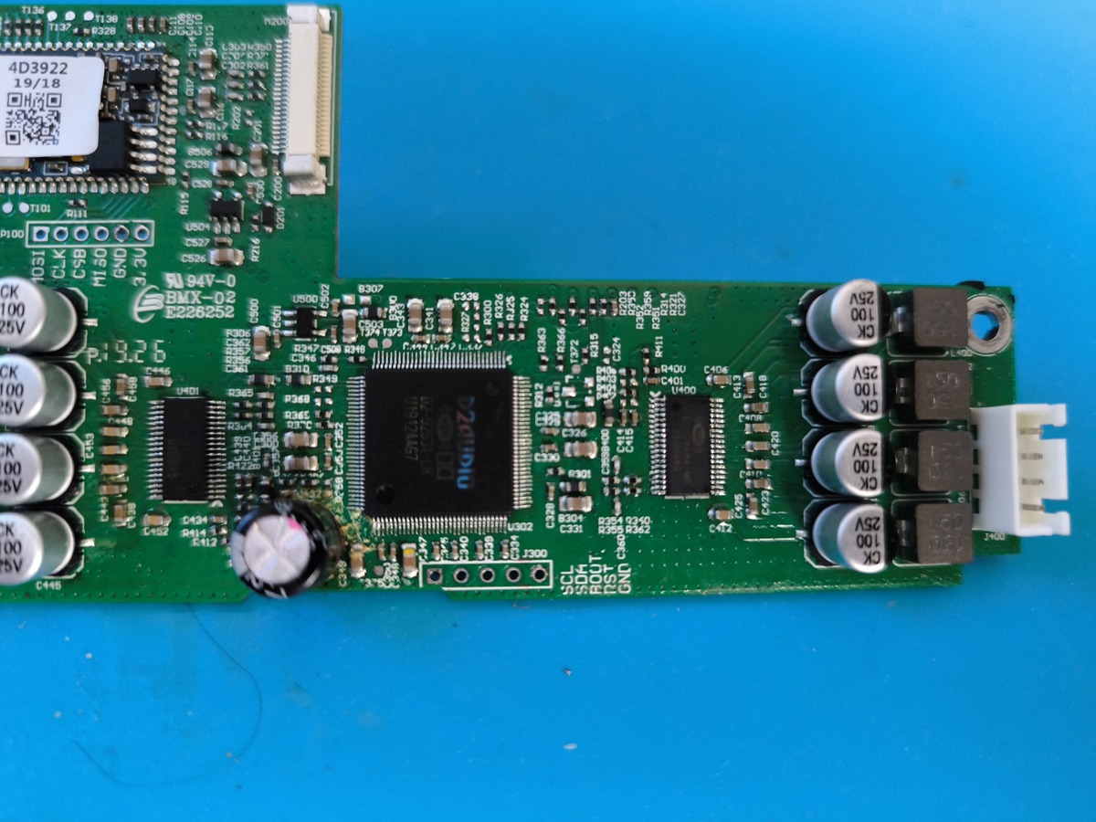

Hey Habe jetzt nochmals gemessen und es ist aufgefallen das bei beiden Eingängen also Pin 7,8,9, und 10 sollten 3,3V Anliegen aber es sind nur 1,6V. Das ist auf beiden Seiten so.
Bearbeitet durch User
Hey Es scheint wohl der D2-92634 defekt zu sein. Beim Temperatur fühlen ist aufgefallen das er wenn ein Ton kommt an einer Stelle sehr heiß wird macht man den Ton wieder auf stum kühlt er an.
Michael S. schrieb: > Es scheint wohl der D2-92634 defekt zu sein. Beim Temperatur fühlen ist > aufgefallen das er wenn ein Ton kommt an einer Stelle sehr heiß wird > macht man den Ton wieder auf stum kühlt er an. Mit Glück ist er nicht defekt, sondern eben was danach, was seine Audio-Ausgänge kurzschließt. Chip wird heiß, Spannung (3.3V) bricht ein. ==> Bauteile zwischen dem Chip und den Verstärker-Chips kontrollieren.
Ja der Gedanke ist mir auch gekommen aber leider hat er eine direkte Leitung zum Verstärker IC. Auch ohne Audio Signal ist die Spannung bei 1,6V.
Michael S. schrieb: > Weiß vielleicht jemand wo man die IC von D2-Audio her bekommt? Vielleicht dein Glück mit der "Request Sample"-Funktion auf der Renesas-Seite versuchen? Allerdings: Ich glaube immer noch nicht, dass dieser Chip kaputt ist... der nimmt das Audio-Signal per I2S entgegen und macht einen Haufen Class-D-PWM-Signale draus. Da sehe ich eigentlich keine Möglichkeit, dass das nur so "halb" funktioniert, und der Ton noch da aber nur leise ist. Dazu muss der DSP gestartet sein, sein Programm vom externen Flash (I²C oder SPI) geladen haben, und auch PWM erzeugen...
Hey Glaube da so richtig auch nicht dran. Habe jetzt mal das gemessen was an den Lautsprecher ankommt. Es sind 9,1V an plus und Minus! Kann es auch sein das da zu wenig von dem audio Signal ankommt an der IC. Mfg
