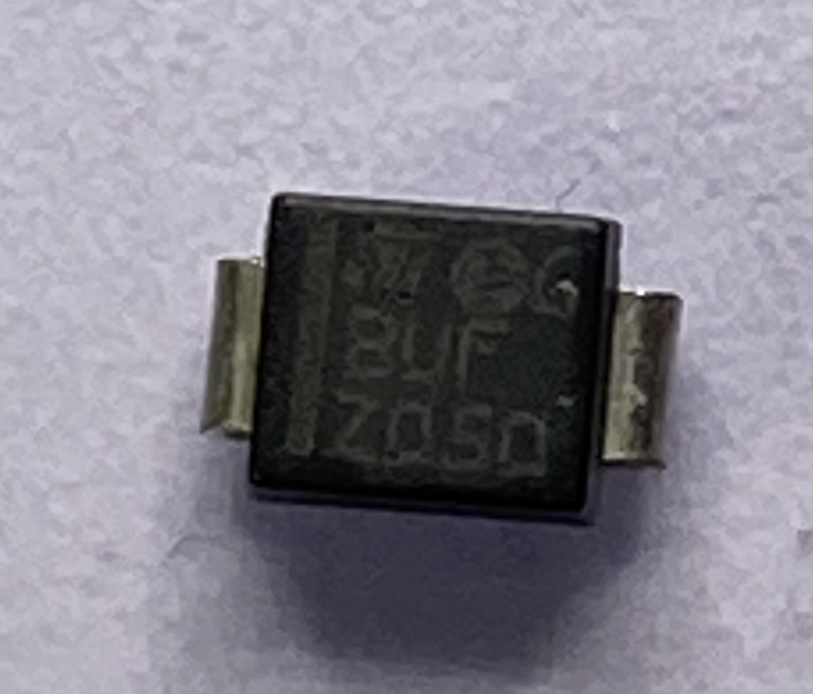

Hallo zusammen. Ich Dussel habe mal einen Streifen mit SMD Dioden bestellt und dann vergessen die Type zu notieren. Habe mit der Bezeichnung BUF Z050 bei ST nichts gefunden. Die Flusspannung ist 0,674 Volt. Bin gerade etwas ratlos. Oder anders gefragt, wie müsste ich suchen, damit ich die Daten heraus bekomme?

Hallo Du müsstet wissen wie du suchst ;-) Also: SMD Codes als Suchbegriff Dann in den entsprechenden Tabellen schauen und erkennen das natürlich ein SMD Code nicht eindeutig einen Typ zugeordnet ist, sondern mindestens 3 oder deutlich mehr. Also zusätzlich noch herausfinden, welche Bauform dein Bauteil hat - so was kennt man nicht unbedingt, aber in den Code Listen sind normalerweise auch die Bauformen aufgeführt - damit kann man dann weitersuchen und vergleichen. Aber auch das reicht nicht immer zur eindeutigen Identifizierung aus - dann heißt es herauszufinden um was für ein Bauteil es sich denn handelt. Bei dir weißt du es: Eine Diode und dieses in "normaler" Silizuimausführung. Gewonnen? Nein, das wäre zu einfach: Was von dem Buchstaben und Zahlensalat ist überhaupt der SMD Code - leider codieren die Hersteller allen möglichen Mist mit ein - jeder natürlich nach seiner eigenen Anschauung und gefühlt jeden zweiten Tag nach einem anderen Schema. Auch das Herstellerlogo ist nicht immer eindeutig (oder gar nicht vorhanden) bzw. von irgendeinen uns unbekannten China Hersteller. Und weil das noch nicht ausreicht: Die Schreibweisen sind teilweise recht speziell: Ist das ein Z oder eine 2 - ist es eine 0 oder ein O -eine 1 oder ein I ? Die liegende 8 ist mir auch schon untergekommen oder eine (vermutliche) 8, die aus einer 3 und einer gespiegelten 3 zusammengesetzt wurde.... Manchmal hat man einfach Glück und jemand hier im Forum erkennt das Bauteil sofort - weil er es kennt, aber nicht, weil er gelernt hat wie man SMD Bauteile (Codes) liest - das kann man nämlich nicht wirklich erlernen, weil kein System dahinter steht und nicht mal die Schriftzeichen eindeutig sind...
Hallo Dieterich. Vielen Dank für deine ausführliche Erklärung. Ich habe mir es schon fast gedacht, also DIE Suchlösung gibt es nicht. Also wie Wolfgang und Mario schon schrieben, ist es dann wohl eine TVS Diode? Danke für die Hinweise.
Und wenn Du ganz sicher gehen willst, dann testest Du noch die Durchbruchspannung mit einem ausreichend grossen Vorwiderstand.
H. H. schrieb: > T. L. schrieb: >> ist es dann wohl eine TVS Diode? > > Nicht irgendeine, sondern eine SMBJ13A von ST. Das schreib ich mir gleich hinter die Ohren.
