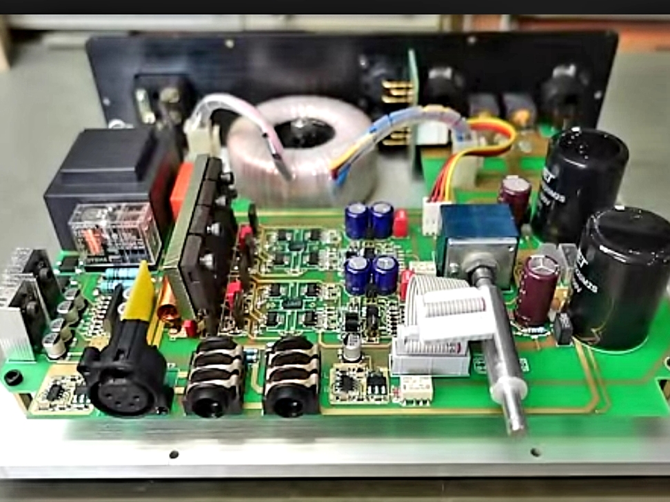

Mark repariert hier einen chinesischen Kopfhoererverstaerker. Das Teil
ist sauteuer, aber die haben wirklich alles an Bauteilen reingekippt was
man fuer teuer Geld kaufen kann. Und die Ausgangsleistung ist auch
erstaunlich. Ob das mal alles so notwendig ist darf sicher bezweifelt
werden. Aber immerhin man bekommt etwas fuer sein Geld.

Ich habe nicht heraus bekommen, warum diese Teile nun abgefackelt sind.
Ich sehe massives, geradezu idiotisches,  over-engineering und dann epic
failure - was soll man dazu sagen?!
Die Nummer mit den XLR Ausgänge ist auch schwach. Was soll das, wenn sie
nicht symmetrisch ausgelegt sind? Ob die XLR Eingänge sym. sind, hat er
ja nicht ausprobiert.
Ich sehe da auch nichts superteures. Erstaunlich immerhin ist der
Ringkern aus dem Königreich.
Auch schön ist der verbrannte Widerstand und die Sicherung.

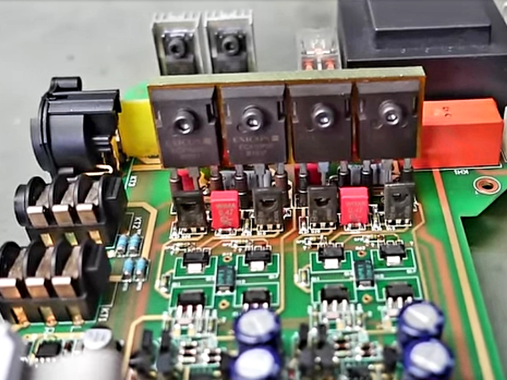

Die fetten Endstufentransis und die hohe Betriebsspannung sind
bemerkenswert. Ich hab mir vor 15Jahren mal aehnliches gebaut aber
nur mit +/-15V und das lief in KlasseA und hatte einen deutlich besseren
Kuehlkoerper als man hier sehen kann obwohl meine Transis nur in TO220
waren und der war auch notwendig. Die Frage ist jetzt was die
Endstufe fuer einen Ruhestrom faehrt. Aber die Kuehlung ist eher
maessig. Immerhin haetten sie ja die Transistoren irgendwie
in Kontakt mit ihrem massiven Alugehaeuse bringen koennen.
Man sieht ja an der Platine das die nicht einfach wusch abgefackelt
ist sondern ueber laengere Zeit sehr heiss betrieben wurde.
Und ob nun Kaptonband als optimale Isolierung bezueglich thermischer
Leitfaehigkeit gilt koennte man auch noch diskutieren. Immerhin
scheinen die armen Transis sich gut ueber ihre Beine entwaermt zu
haben.

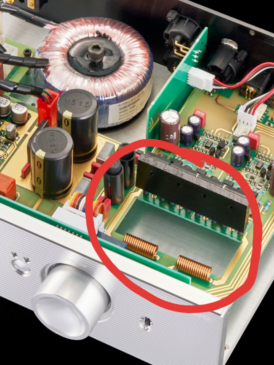

Interessant finde ich auch den massiven Ferriteinsatz an den
Transistoren. Das kennt man doch eher im unteren HF-Bereich um
noch was hinzubiegen. Aber bei Audio? Sieht aus als wenn die
Endstufe eine Schwingneigung hatte die man ihr im letzten
Moment noch austreiben wollte.

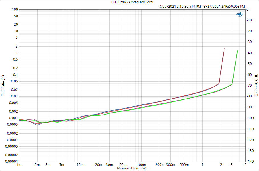

Ich weiß jetzt nicht, was daran kaputt gegangen ist, aber für den Preis
würde ich absolute Kurzschluß- und Überlastfestigkeit verlangen, sowie
stabile Lötstellen, Steckverbinder, Schalter, Potis usw.

Kuckst du auf den Link oben zur Homepage:
Frequency Response: 20-300kHz (±1dB)

von Arno R. (arnor)
Michael B. schrieb:
> Zu Messwerten (THD etc.) lese ich nichts.
Im Anhang.

Peter D. schrieb:
> Bei 70V Ausgang hätte ich große Angst um meine teuren Kopfhörer. Ich mag
> es nicht, wenns aus den Hörmuscheln qualmt.
Wahrscheinlich ist bei leiser Lautstärke auch noch viel Rauschen mit
dabei.
Die alte Variante hatte wenigstens noch Platz hinter den Transistoren
(roter Kreis), so dass man da noch einen gescheiten Kühlkörper
platzieren konnte. Im Video sieht man, dass die Unterseite der Platine
dunkel angelaufen ist:

von Michael B. (laberkopp)
Peter D. schrieb:
> In empfindlichen Meßgeräten und Medizintechnik nimmt man daher den guten
> alten Zweikammertrafo.
Eher wegen der sicheren Trennung zwischen primär und sekundär, die beim
Ringkern nur durch eine Folie gewährleistet wird.
Arno R. schrieb:
> Im Anhang.
Das ist die Werbung,  Papier ist geduldig, im Video hätte ich die
Hoffnung, dass er mal nachmisst, aber dazu fehlt dem Bastler wohl das
Equipment.
50 Ohm Eingangsimpedanz finde ich übrigens bedenklich.
S/N 98 ist wenig, dreht man die Spitzenlautstärke auf 120dB, hört man es
schon rauschen.

von Arno R. (arnor)
Für normale Quellen ja, aber man kann ja einen ordentlichen

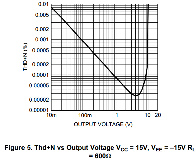

70V für nen Kopfhörerverstärker? Völliger Unsinn selbst bei 600 Ohm
wären das noch gut 3.5W rms. Da fliegt das Trommelfell auf der
gegenüberliegenden Seite vom Kopf gleich wieder raus.
Was passiert eigentlich mit so nem Standard 32 Ohm KH. Brennt der beim
reinstecken ab? Die Unmengen an Ferritperlen zeugen nur davon, das die
Schaltung Schrott ist. Sowas hab ich noch nie bei nem analogen
Audioverstärker gesehen.
Statt dem ganzen Gerödel da drinnen reicht ein einzelner INA1620. Der
treibt problemlos alles von 32 bis 600 Ohm.
Diesen IC würde ich eindeutig vorziehen vor irgendwas selbsgebasteltem.
Die großen Halbleiterfirmen haben einfach die bessere Manpower für
ausgereifte Produkte.

Peter D. schrieb:
> Hat sich mal jemand das Video angetan und kann berichten, was denn nun
> eigentlich kaputt war?
MOSFETs durchgebraten, ein Pärchen.

von Peter D. (peda)
Ja, das geht bei MOSFETs schnell, wenn man keine Schaltung zur
Arbeitspunktstabilisierung vorsieht. Bei gleichbleibender Gatespannung
steigt der Drainstrom mit steigender Temperatur - FET wird noch heißer -
Strom steigt noch weiter - Peng.

von Peter D. (peda)
Sehe gerade, der ECX10N20 ist doch nicht so temperaturabhängig, wie
befürchtet. Dann liegt es wohl eher an der ungenügenden Wärmeabführung
bei zu hoch eingestelltem Ruhestrom.
von Arno R. (arnor)
Oder an schwingender Schaltung. Boucherot-Glied, Zobel-Glied, Unmengen
Ferritperlen - also das volle Programm. Da hat die Schaltung ganz sicher

von Oliver S. (oliverso)
Sollte wohl ein (Pseudo-)Class-A-Design sein.
Oliver

von Peter D. (peda)
In Analogschaltungen hat man gerne einen Widerstand direkt vor dem Gate
(33..100Ω). Kennt mancher ja noch von den Endröhren (EL84, EL34).

von Vanye R. (vanye_rijan)
Ja, etwas schade das er den Ruhestrom nicht gemessen hat.
Ich denke aber auch das etwas exotisches ist.
Bei normalem AB-Betrieb fuer einen Kopfhoerer wuerde
man wohl gar keinen Kuehlkoerper brauchen.
Bei echten A-Betrieb und dieser hohen Spannung wuerde der
Kuehlkoerper vermutlich nicht reichen.
Vanye
Hat er doch. Als er sein Labornetzteil an den Gleichrichter
angeschlossen und den Amp gespeist hat, waren es 30mA pro Spannung. Das
sieht nicht nach Klasse A aus.
Gut, hatte ich jetzt nicht auf dem Schirm. Und es scheint auch nicht
die klassischen Trimmer zu geben um den Strom einzustellen. Andererseits
sagt das Netzteil das auch hoehere Leistung abgegeben werden kann und
die koennen ja kaum in den Kopfhoerer fliessen. Vermutlich wird das
irgendwie nachgeregelt oder gerade im Leerlauf runter.
hier gibt es MEssungen von Leuten, die es ganz genau wissen wollten:
https://www.soundstagenetwork.com/index.php?option=com_content&view=article&id=2512:kinki-studio-vision-thr-1-headphone-amplifier-measurements&Itemid=444
hier wurden sogar etliche "bessere" Kopfhörer gegeneinander getestet und
die Ergebnisse beschrieben:
https://www.headphoneer.com/kinki-studio-thr-1-review/

> Die Verstärkung nimmt über 30 kHz noch deutlich zu. Siehe auch die
> Überschwinger bei der Rechteckwiedergabe.
Naja, der ist so klein das ich darauf wetten wuerde das 50% der Bastler
hier in diesem Forum einen schlechter abgeglichenen Tastkopf an ihrem
Rigol haben. Natuerlich kann man hinterfragen wieso man so einen breiten
Frequenzgang braucht. Vermutlich einfach weil man es kann oder so. Aber
ja, deshalb der Ferriteinsatz. Schade das er nur bis 200khz gemessen
hat. Haette mal gerne gesehen wo es wieder runtergeht.

von Arno R. (arnor)
Christian S. schrieb:
>> Probleme mit der dynamischen Stabilität.
Der typische Anstieg eines deutlich unterkompensierten Verstärkers.
Leider hat er nur bis 140kHz gemessen und die Rechteckdarstellung ist
durch seine Meßtechnik limitiert. Man kann daher gar nicht das volle
Ausmaß des Problems erkennen, aber davon ausgehen, daß es tatsächlich
noch erheblich schlimmer ist als man auf den ersten Blick sieht.
Erstens ist das Überschwingen real viel größer als gezeigt, was wie
schon gesagt an seiner Meßtechnik liegt und außerdem damit
zusammenhängt, daß ein Überschwingen im Zeitbreich direkt mit einer
Überhöhung im Frequenzbereich korrespondiert. Der Frequenzgang geht
sicher bis +2...+3dB, also 25...40% Überschwingen. Der Verstärker ist
ziemlich schlecht entworfen und sollte mit dem vollen Satz an
Hilfsmitteln (16.02., 12:52h) gerettet werden.
Die große Bandbreit ist schon richtig so, weil man nur dadurch die hohe
nötige Schleifenverstärkung bekommt, die zur Reduktion der Verzerrungen
bei niedrigen Frequenzen nötig ist (starke Gegenkopplung im
Nutzfrequenzbereich bis 20kHz).
Mark hat sich den Kopfhoererverstaerker nochmal vorgenommen:
https://www.youtube.com/watch?v=EnIUBWhVcyQ
Ganz interessant mal die Temperaturen zu sehen!
Man sieht auch das Kapton hier nicht so schlimm ist. ICh vermute aber
mal das liegt daran das der Kuehlkoerper eigentlich gar kein richtiger
Kuehlkoerper ist weil er wenig Oberflaeche hat welche die Transistoren
nicht schon selber haben. ICh denke mal der sorgt vor allem dafuer das
die Transistoren alle die gleiche Temperatur haben.
Ich finde ja >80Grad im Gehaeuse schon etwas heftig. Vor allem auch weil
er das bei einer Raumtemperatur von 20-23Grad gemessen haben duerfte. Im
Sommer bei 35Grad oder wenn vielleicht die Sonne auf die Kiste scheint
oder er unguenstig irgendwo im Hifirack steht koennte da noch andere
Werte herrschen.
Andererseits wer hoert schon 2W Sinusdauerton ueber Kopfhoerer. :-)
Das es aber so nicht gut ist wuerde ich allein daran festmachen das das
FR4 um die Fuesse der Transistoren so braun ist. Egal was dafuer
letztlich die Ursache ist.
Vanye
Allerdings. Abgesehen von der Energieverschwendung stresst sowas unnötig
die Bauteile und verkürzt so die Lebensdauer. Man sieht ja am

Wohl um kleinen Klirrfaktor zu bekommen, indem man die relative
Aussteuerung gering hält. Insgesamt ist das Teil in der Beziehung eher
schlecht, wie man am Vergleich mit einem ordentlichen OPV (LME49720)
sieht.
Man sieht auch, daß der Klirrfaktor des THR-1 mit der Aussteuerung
kontinuierlich ansteigt, was eigentlich typisch für Class-A ist.
Allerdings hatte die Strommessung im Video nach der Reparatur eher auf
Class-AB schließen lassen. Bei Class-AB aber fällt der Klirrfaktor
typischerweise mit der Aussteuerung (wie beim LME49720), weil die
Übernahmeverzerrungen mit steigendem Signalpegel weniger ins Gewicht
fallen.
