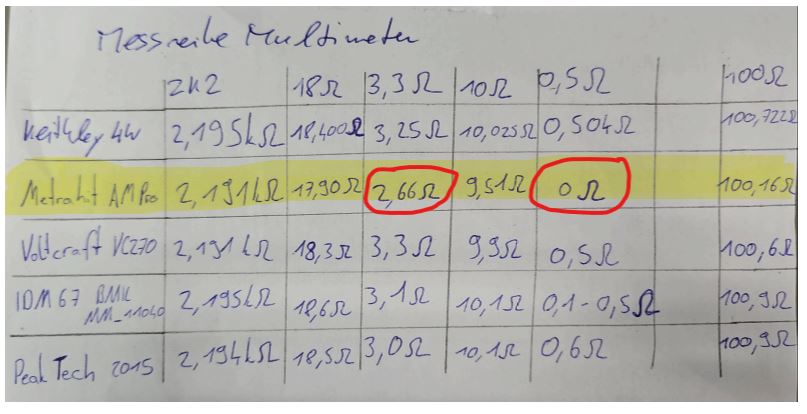

Hallo, ich habe hier ein (neues) GossenMetrawatt AM Pro Multimeter, dass im kleinen Ohm Messbereich völlig falsch liegt. Siehe meine kleine Messreihe mit allen Multimeter die ich habe. Haben das andere GossenMetrawatt AM auch? GossenMetrawatt angeschrieben (info ed gossenmetrawatt.com) - die melden sich nicht ... Danke + MfG

Welcher Wert wird angezeigt, wenn du die Messspitzen aneinander hälst? Ist ein Offset eingestellt? Hast du den Offset für deine Messleitungen entsprechend Kapitel 4.2 aus dem Handbuch eingestellt?
Has du womöglich die ZERO Funktion falsch angewendet? Das ist ein Hinweis im Datenblatt... Upps... zu langsam...

Wolfgang S. schrieb: > Hallo, > ich habe hier ein (neues) GossenMetrawatt AM Pro Multimeter, dass im > kleinen Ohm Messbereich völlig falsch liegt. Siehe meine kleine Falls man das Ding nullen kann - vielleicht mit 0,5Ohm zw. den Meßspitzen genullt? Ansonsten vielleicht auch der beliebteste Fehler - Batterie am Ende ...
Jens G. schrieb: > Wolfgang S. schrieb: >> Hallo, >> ich habe hier ein (neues) GossenMetrawatt AM Pro Multimeter, dass im >> kleinen Ohm Messbereich völlig falsch liegt. Siehe meine kleine > > Falls man das Ding nullen kann - vielleicht mit 0,5Ohm zw. den > Meßspitzen genullt? > Ansonsten vielleicht auch der beliebteste Fehler - Batterie am Ende ... Hallo, Danke für die Tipps. Trotz Nullpunktabgleich mit normalen hochwerigen Bananen Strippen (Gemäß Handbuch Punkt 4.2), und auch neuen Batterien, die 0,5 Ohm Differenz bleibt. Metrahit meldet sich nicht, darum werde das Teil zurückschicken bei Reichelt. Ich werde weiter berichten. Danke für eure Zeit. MfG Wolfgang
