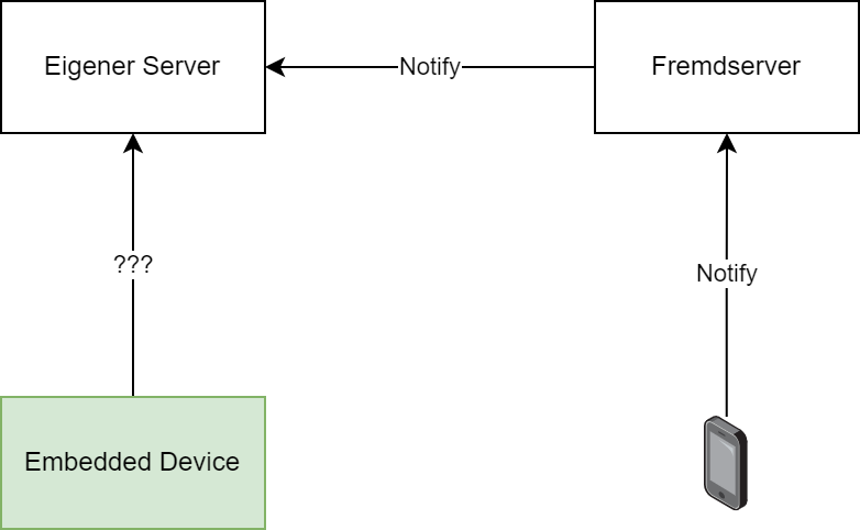

Ich betreibe einige uC, welche auf einem RTOS laufen und dort auf einen
integrierten Ethernet Stack zugreifen können.
Nun möchte ich eine Fremdapplikation integrieren, welche mit einer App
arbeitet. Durch auslösen eines Knopfes auf der App, wird eine Nachricht
an deren Server gesendet, welche diese Nachricht an meinen Server
weiterleitet. Hierzu habe ich ein eigenes Backend geschrieben und deren
Protokoll integriert, dieser Teil läuft auch ohne Probleme.
Was mir noch Probleme bereitet, ist die Verbindung zwischen meinem
eigenen Server und meinen uCs. Zuerst habe ich eine REST Schnittstelle
implementiert und polle von den uCs zum Server.
Da die Reaktionszeit kurz sein soll, polle ich inzwischen mit noch 200ms
Abstand. Dies führt aber dazu, dass sehr viel Traffic entsteht und die
meiste Zeit nichts zu melden ist.
Meine uC sind entweder über LAN angebunden, oder über einen SIM Karten
Router. Besonders bei den SIM Karten ist der hohe Traffic ärgerlich, da
ich hohe Kosten trage.
Welche Möglichkeit gibt es, um die Kommunikation umzudrehen? Meine uC
besitzen über keine feste IP, noch sind sie von aussen zugänglich, da
meist hinter einem Router.
Ich suche eine datensparende Lösung, um Benachrichtigungen meines
Servers schnell mitzubekommen und die auf einem RTOS oder Barebone
laufen.
von Harald K. (kirnbichler)
Netzwerkverbindung vom Client zum Server aufbauen und dauherhaft
bestehen lassen.
Server kann dann über diese Netzwerkverbindung Daten an den Client
senden, jederzeit, wann auch immer er Lust hat.
Das setzt natürlich voraus, daß man auf beiden Seiten die Software in
der Hand hat.
Ein ganz simples Beispiel für ein derartiges dauerhaftes Protokoll wäre
telnet.

von Max D. (max_d)
Am wenigsten Änderungen wird long-polling brauchen. Der Server antwortet
erst wenn was zum antworten da ist.
Neumodischer geht es mit websockets.
Wenn es außerhalb http sein darf auch mqtt

von Monk (roehrmond)
Operator S. schrieb:
> Das habe ich mir auch schon gedacht, kenne mich aber mit den
> Netzwerkprotokollen nicht genug aus. Wenn ich nun ein GET Request an das
> Backend mache, kann dann das Backend diesen Request auch erst z.B.
> morgen beantworten?
Jein. Eine Minute geht auf jeden Fall. Mehr Verzögerung hängt von den
Netzwerk-Komponenten ab. Bei uns auf der Arbeit trennt die Firewall
alles, was 30 Minuten lang inaktiv ist. Aber ein Verbindungsaufbau alle
30 Minuten ist doch gut. besser als einer alle 200 ms.
Der Client kann Verbindungsverlust einfach eine neue aufbauen.
Oder der Server antwortet nach ein Paar Minuten "nix los", um die
Trennung durch Firewall (oder andere Komponenten) zu verhindern.
Allerdings muss der Client trotzdem fähig sein, bei Bedarf eine neue
Verbindung aufzubauen. Ich würde mich nie darauf verlassen, dass eine
einmal geöffnete Verbindung für immer verbunden bleibt.
